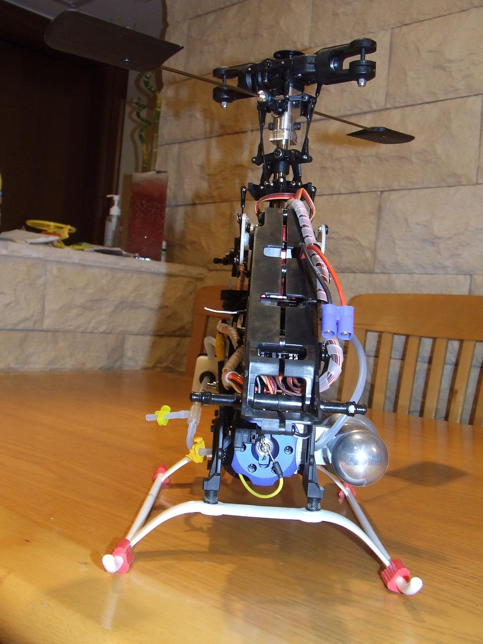

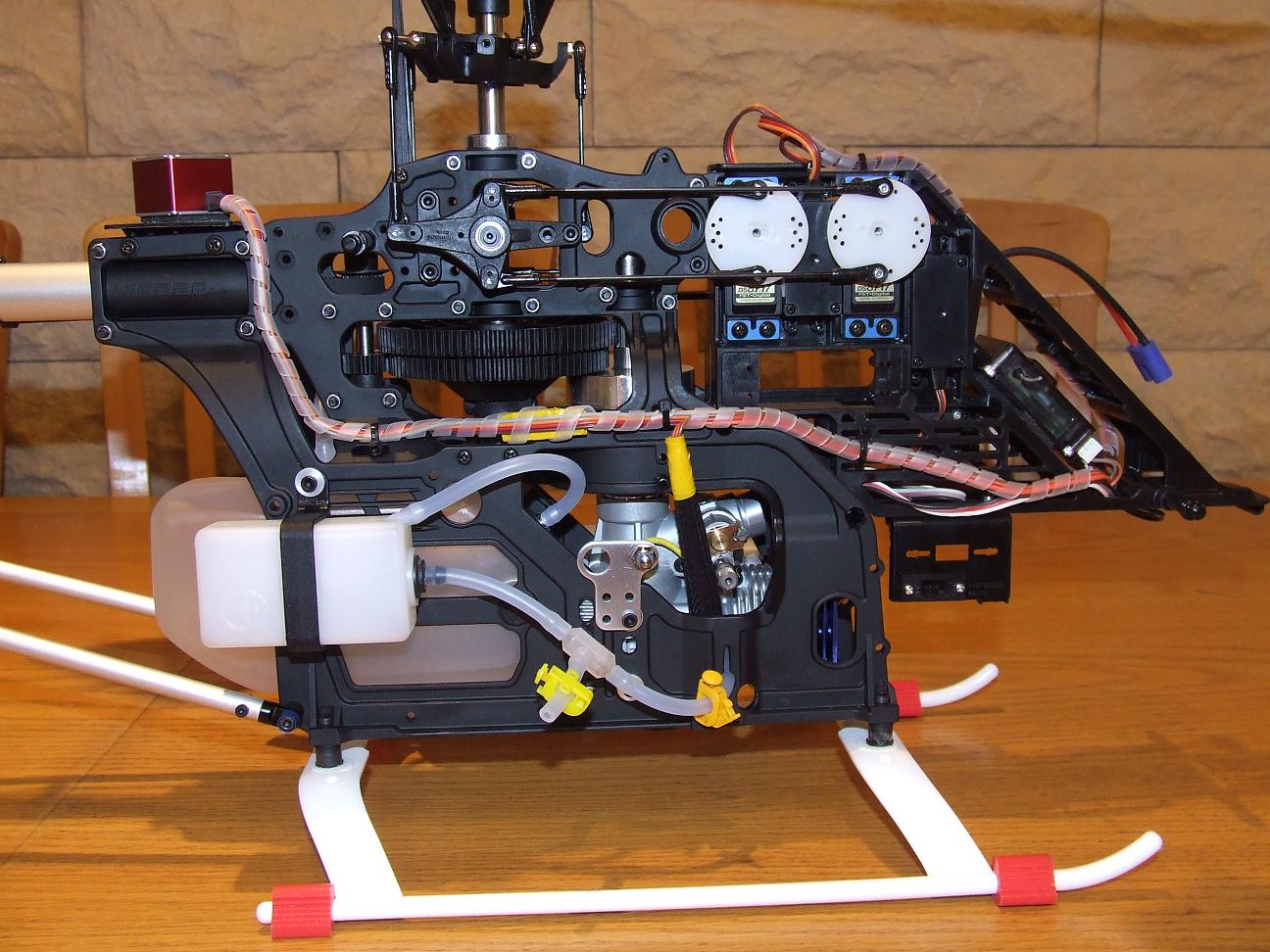

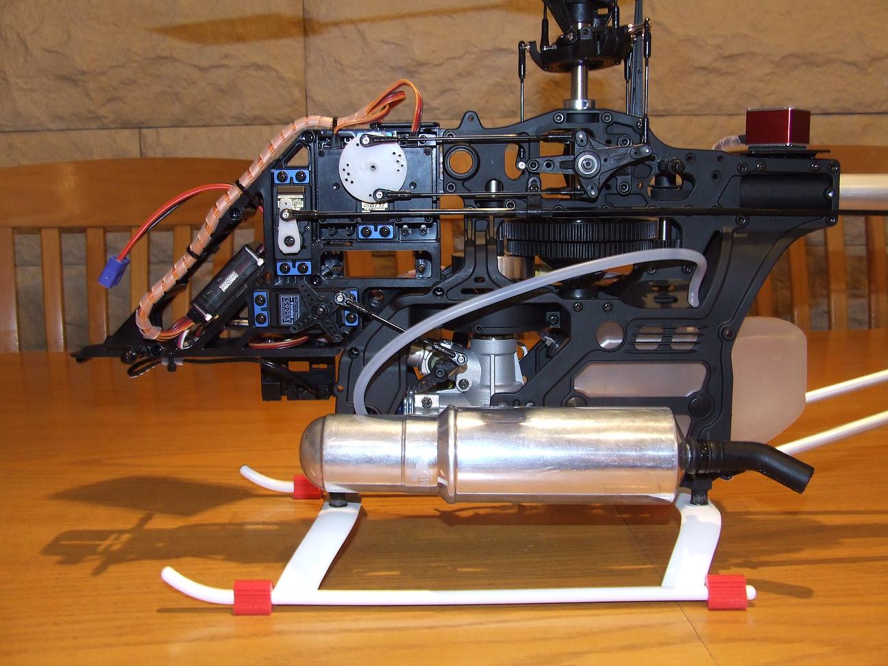

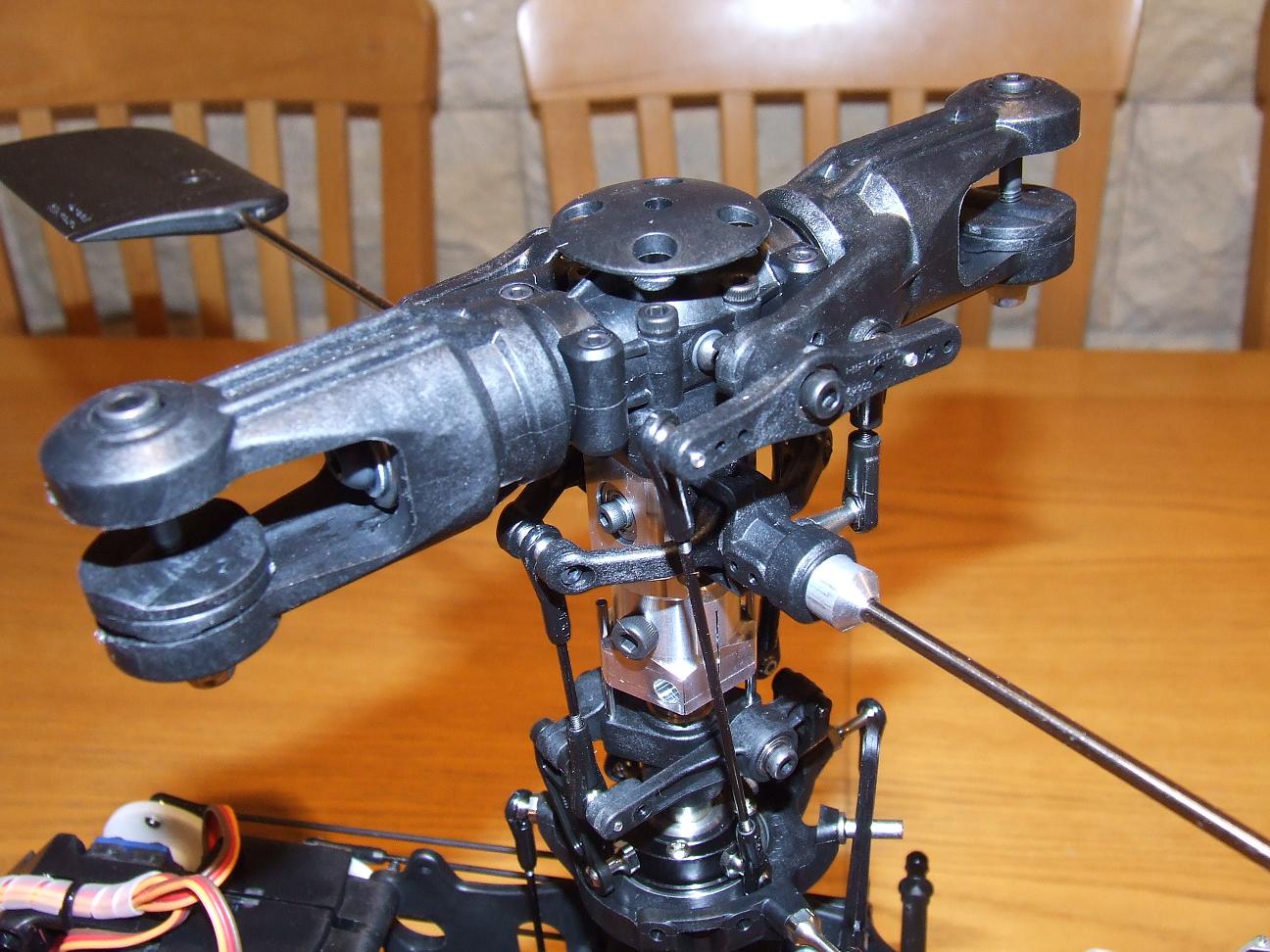

    וכמו שהבטחתי, קצת תמונות.
    הבניה היתה מהירה וחלקה (הירובו טיפוסי) כמו לגו. למי שלא מכיר, חוברות ההוראות של מסוקי הירובו הן מהמפורטות והברורות שיש. מסוק זה לא יוצא דופן. גם החלקים באיכות הידועה של הירובו.
    לכל שלב בבניה ישנה שקית חלקים נפרדת ארוזה וסגורה. בכל שקית כזו ישנו גם פתק קטן עם חותמת המאשרת שתכולת השקית נבדקה כדי לוודא שאין חוסרים.
    פטנט מדליק של הירובו במסוק הם שני פינים איתם ניתן לנעול את מערכת הראש ואת מערכת העברת התנועה מהסרוואים לסוואשפלייט במצב 0 לצורך כיוונים מדוייקים. אין ספק שהרעיון יקל על מלאכת הכיוונים.
    ראש המסוק הוא אותו הראש כמו של אחיו הגדול של ה-SDX (ה- TURBOLANCE.) רק עשוי מפלסטיק. כל חלקי הראש מהאלומיניום של ה- TURBOLANCE מתאימים גם ל-SDX. גם מערכת הזנב חדשה ונלקחה מה- TURBOLANCE.
    לכל התוהים, מדובר במסוק שונה לחלוטין מה-SCEADU וחלקים בודדים בלבד תואמים בין המסוקים (בום, רצועת זנב, גג"ש ועוד קצת) עיקר חלקי המסוק חדשים לחלוטין וכך גם החומר מהם הם עשויים (קשיח וחזק באופן מדהים)
    מערכת CCPM (או בשם שהירובו קוראים לה - SWM) עם סוואשפלייט שניתן להתקנה ב-120 מעלות או ב-135 מעלות. אני בחרתי ב-135 מאחר ובצורה זו אין צורך בפיצוי אלקטרוני מהשלט וכל האינטראקציות נחסכות. בעקרון, גאומטריית ה-135 היא המדוייקת יותר, רק צריך שלט שתומך בגאומטריה הזו.
    המיתקונים היו קלילים, וכמו שניתן לראות יש המון מקום לרכיבים האלקטרונים. אם כי כאשר עושים שימוש במקלט 7100R של ספקטרום לא חייבים את כל המקום הזה שכן נחסך הצורך ברגולטור, בגוברנור ברגולטור לג'יירו ובהמון חוטים.
    זהו בינתיים. מחר כיוונים וביום ראשון . . . .

    כל הכבוד, עבודה התקנה וחיווט יפיפיה !
    איזה ג'ירו התקנת שם ? 770 של JR ?
    זה הג'ירו שיש לי על ה 600ESP ועוד לא החלטתי אם אני אוהב אותו או לא,
    בגלל הטורק העצום של מנוע חשמלי חייבים ג'ירו זריז במיוחד (אני עם סרוו 8900 של JR).

    לא אמורה להיות לך כלל בעיה עם הג'ירו הזה על המסוק הזה.
    עד היום אני עובד איתו ללא בעיה, הלכתי לפי ההמלצות בחוברת של JR בעניין הכיוונים שלו עבור ה-600 החשמלי.
