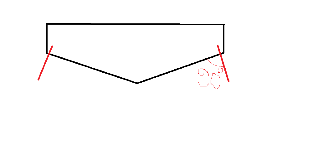

    כמה חיזוקים בנושא
    מדרגות ריסון הם כיסי אוויר באזור החלקה ,בועות האוויר גורמות למערבולות אוויר במשטח ההחלקה
    (משטח החלקה)=אזור מגע אפקטיבי בין הגוף למים
    סירה עם מדרגות מרחפת על בועות אוויר
    בסירות שאין להם מדרגות החיקוך גבוע בין הגוף למים המעיתה את הסירה
    לגבי הקפיצות לא בהכרח צריך סוללה כבדה יותר תנסה למקם את הסוללה קרוב לחרתום
    בלי להריך חוטים
    (לא להעריך חותים בין בנוע לבקר ובין בקר לבטריות)שרפתי כך את אחד הסירות שלי
    TABS מגדיל את השטח המגע האפקטיבי (מיצב גובה)
    סנפירים הם אכן לDEEP_V הם ממוקמים בשני צידי הסירה ביחס של 90 מעלות למשטח ההחלקה
    הם מייצבים את הסירה בסיבובים שהיא פונה לאחד הצדדים

    3,148
    הודה 38 פעמים ב 29 הודעות
    ברירת מחדל תגובה להודעה: ה Genesis שלי הגיעה סוף סוף :)
    ציטוט נכתב במקור על ידי Tornadon צפיה בהודעה
    כמה חיזוקים בנושא
    מדרגות ריסון הם כיסי אוויר באזור החלקה ,בועות האוויר גורמות למערבולות אוויר במשטח ההחלקה אנחנו מדברים על שני דברים שונים, אתה מדבר על "מדרגות"(אני לא זוכר את המינוח המדוייק)מובנות בגוף הסירה, מדרגות אלו גורמות לנקודות ניתוק המשטח מהמים ובכך מקטינות את שטח החיכוך, כן הם גם גורמות למערבולות ובועות אויר במידה והגוף בנוי נכון תהיה תוספת מהירות כלשהיא.
    בלי להריך חוטים
    ראיתי שמתקינים כאלו גם בהידרו אבל רק בצד אחד משום שהפניות כולן לכיוון אחד בלבד.
    כמה חידודים משלי.
