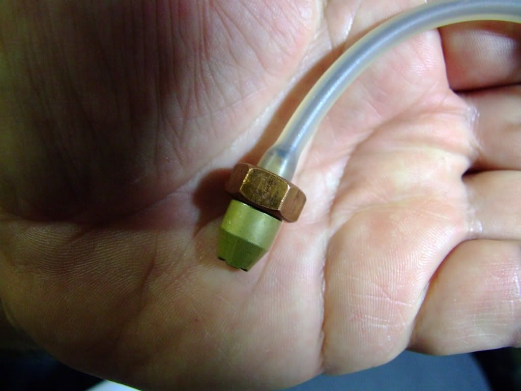

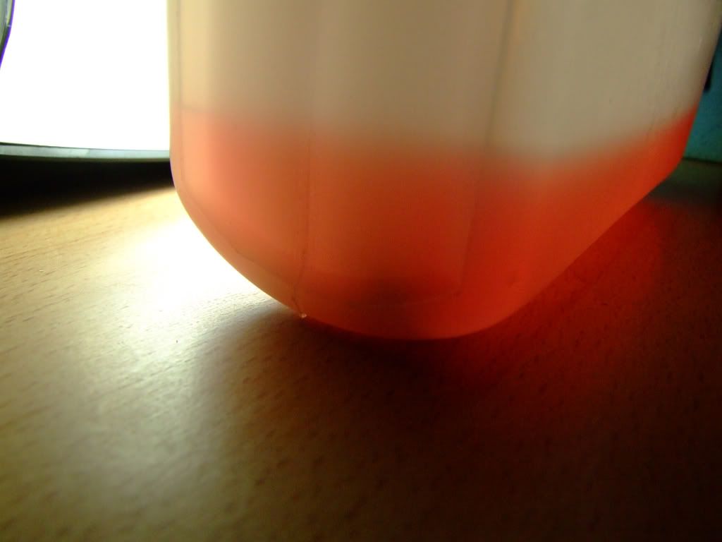

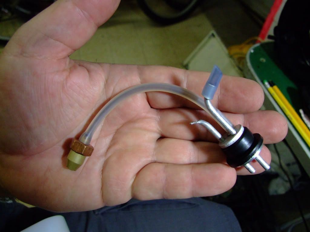

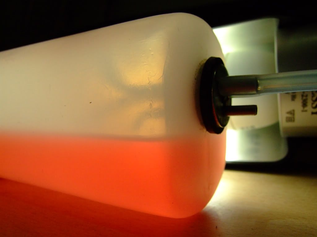

    החלטתי לפתור את הבעיה ביסודיות, לכן אני עובר חלק חלק, לדעתי הבעיה בדיחוס המיכל.
    שמתי משקולת כבדה יותר בקצה הצינורית הפנימית במיכל, כך היא מאפשרת למשקולת שבאה עם המיכל לנוע בכל רחבי המיכל בכל מצבי הטיסה, כמו כן קיצרתי אותה ב-10 מ"מ כיוון שהייתה ארוכה מידי והיא לא הצליחה להחליק לצד השני.
    הנה תמונות מצב:
    בגובה זה של מפלס הדלק, המנוע מתחיל לגמגם עד למצב של קאט. (יותר טוב מהמצב הקודם, אך עדיין נשאר עוד קצת פחות מחצי מיכל לשאוב).
    כשהוצאתי את המיכל החוצה ונשפתי דלק צינורית הדיחוס, הדלק יצא החוצה ללא בעיה, זאת הסיבה שאני חושב שהדיחוס שמייצר המנוע לא מספיק חזק.
    *יש לשים דגש שגובה אמצע המיכל נמוך מהקרבורטור בליל-ברירה.
    מה דעתכם בנושא? האם הדיחוס הוא הבעייתי? ואם כן, איך לפתור את הבעיה?

    תנסה לחבר את שני הצינורות של הדלק והדיחוס יחד עם צינורית בכדי ליצור אטימה
    תשקיע את המיכל לאמבט מים חמים
    בדוק כמו שבודקים פנצר אם יוצאים בואות אויר
    יש מצב שהמיכל לא אטום - הצינור השלישי נראה חשוד בתמונות

    גם לי נראה פתרון איטום הצינור השלישי בעייתי.
    ייתכן שכל עוד הוא טבול בדלק אין בעיה, אבל עם ירידת מפלס הדלק נוצרת בריחת דיחוס דרכו.

    אני מכיר את הטיסן הזה היטב. הצינור השלישי סגור בשני קצותיו והוא נמצא שם על מנת לסגור את החור שנפתח שם בטעות. אם היתה אפשרות לבריחת דיחוס ממנו, היה יוצא ממנו דלק כשהמיכל מלא.
    לא זו הבעיה במקרה המסוים הזה.
    המנוע הוא 4 פעימות והמשתיק המקורי שלו קטן וללא דיסקה. חוץ מזה, כל עוד בפתיחת הסיכה הראשית בכל מצב מצערת המנוע מגיע לעודף דלק (עשיר מאד), משמע הדיחוס פועל היטב.
