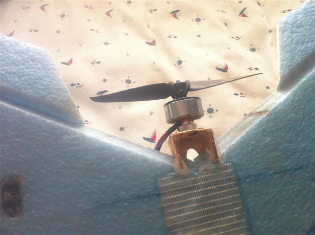

    הנה התמונות :
ID:	52705   Click image for larger version.
ID:	52706   Click image for larger version.
ID:	52707   Click image for larger version.
ID:	52708   Click image for larger version.
ID:	52710   Click image for larger version.

    ברירת מחדל תגובה: Bonsai טיסן באגאג' ,גרסת הכיסוי של הסיני למיני סוויפט של MS - הנה סטאפים מומלצ
    אלכס סקירה נהדרת,
    מאוד מעניין אותי הכלי הגדול יותר למטרת FPV
    מחכה לסקירה שלך
    הרבה טוענים כי הכנפיים אינן סימטריות, נתקלת בתופעה ?
  13. #11
    Apr 2010
    חולון
    1,656
    הודה 46 פעמים ב 36 הודעות
    12
    בגדול עשו לטובה ששמו כבר קרבונים במאזנות, לא בדקתי עוד אם סימטרי...
