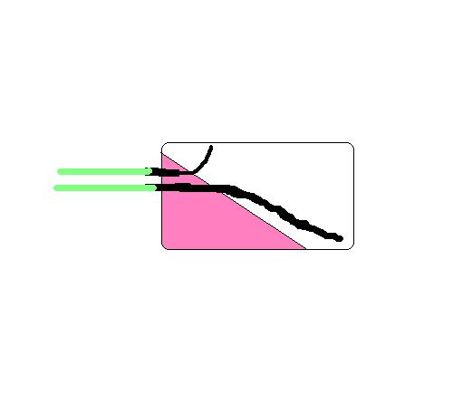

    תקבל תשובה אחת, אבל יש יותר, זו כנראה\אולי הבעיה+הפתרון שלך:
    כאשר אתה מגיע לנחיתה (אחרי טיסה של מספר דקות) מיכל הדלק שלך כבר לא מלא או קרוב לריק, בזוית שאתה בא לנחיתה צינורית הדלק נשארת מאחור (ציור) ונוצר מצב של מספר שניות שהמנוע שואב אויר,
    יתכן שהמשקולת (עם הצינורית), לא נעות בצורה חופשית ונתקעות (או תקועות) בפינה או בחלק האחורי של המיכל ולכן כשאתה מוריד אף, לאחר מספר שניות יש קאט ושאתה בודק מנוע ב-90 מעלות אז אין בעיה,
    תבדוק את העניין, הצינורית היא אמורה לנוע בחופשיות, בהצלחה ודווח

    עדי , בציור שלך רואים חצי מיכל כאשר הצינורית באמת שואבת אויר..
    את הבדיקה שאני עשיתי, עשיתי אותה עם מיכל מלא עד הסוף, אז ככה שהצינורית צריכה לשאוב דלק בכל זוית שהטיסן נמצא.
    ובמצב של אף למטה הוא מתחיל לגמגם ונכבה.
