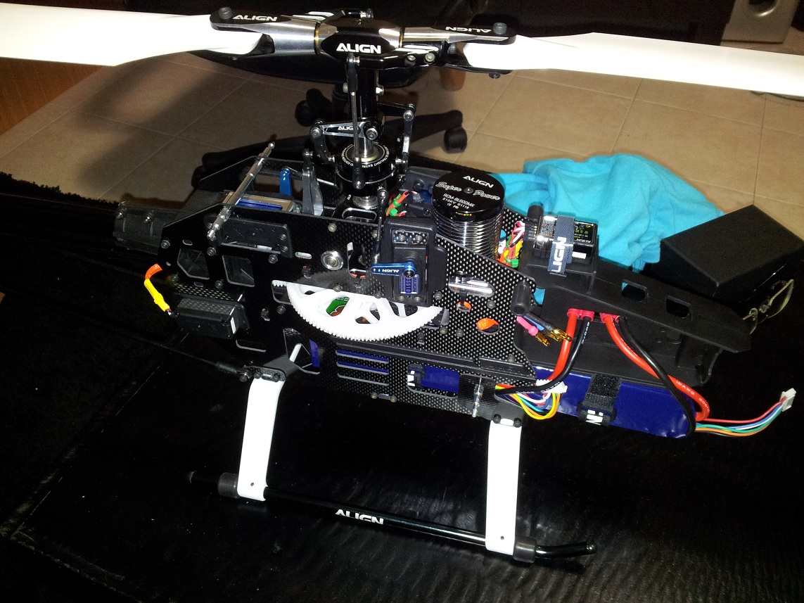

    אצלי מוכנים בקנה 2 ננוטק 3300 6S 45-90C , נכנסים פיקס בלי בעיה.
Name:	2011-10-15 22.45.38.jpg
