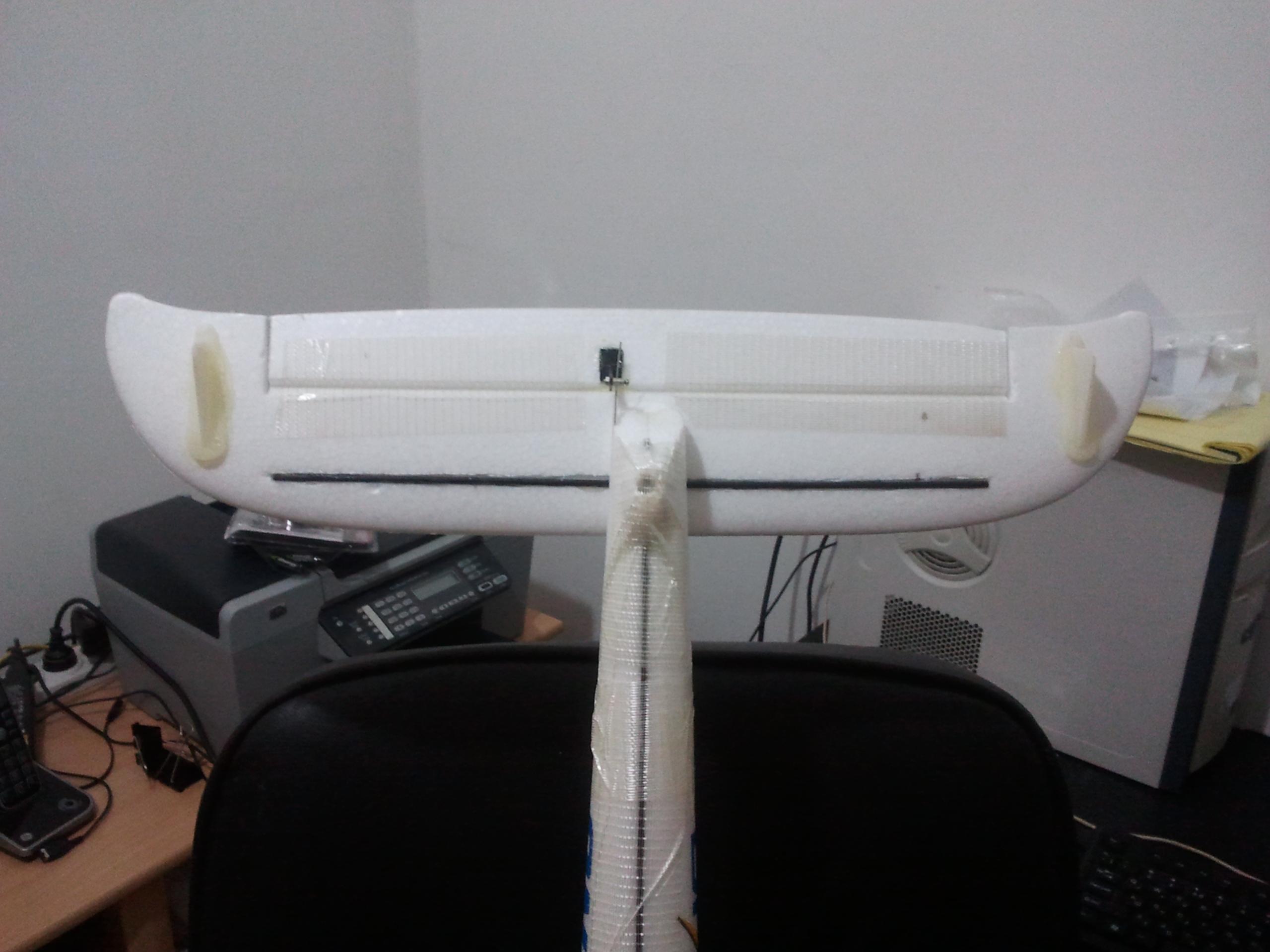

    ברירת מחדל תגובה: Re: כמה שאלות בקשר לבניית הביקסלר

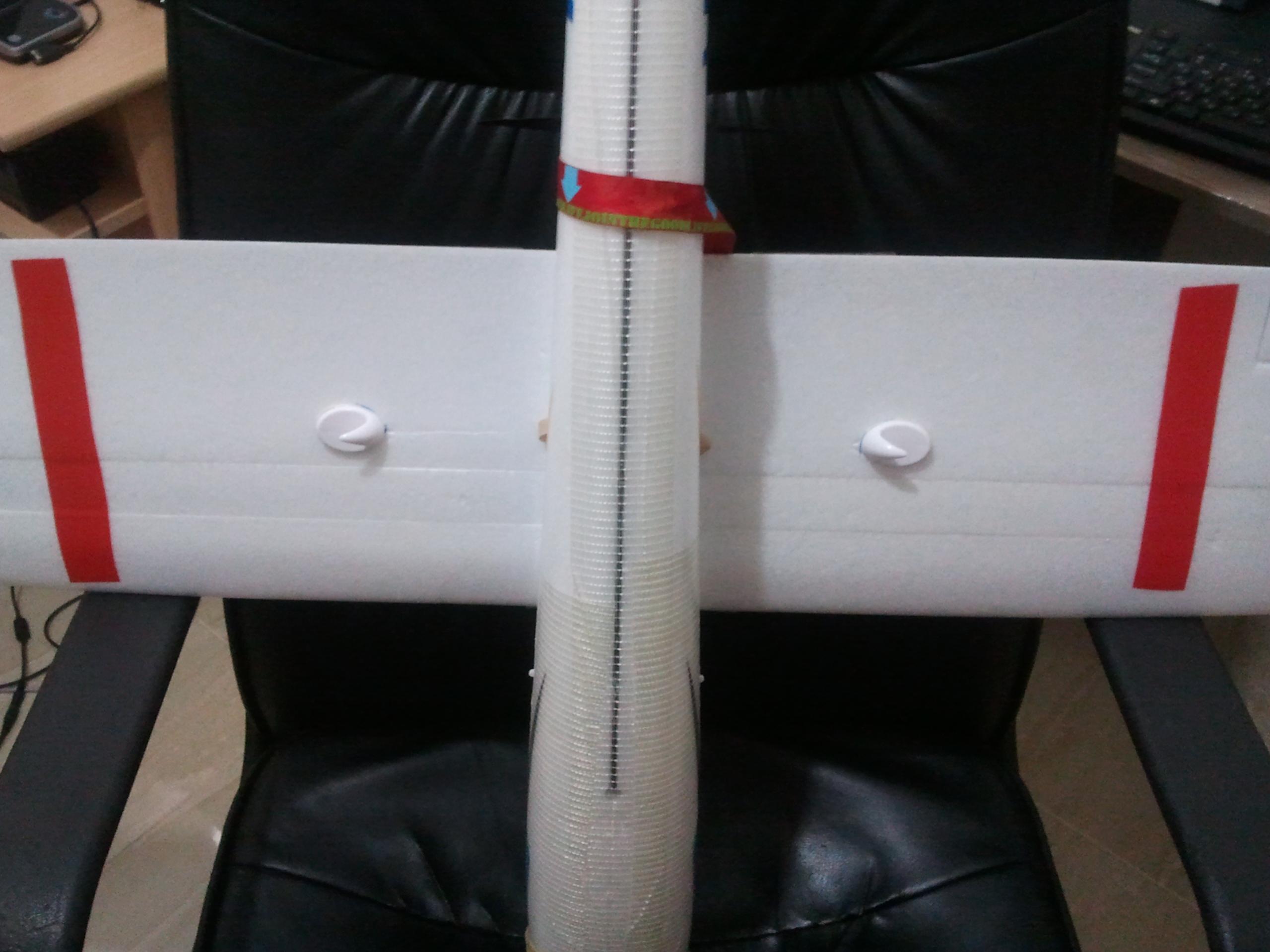

    אני חיזקתי עם ווים שקניתי באייס הדבק הדו צדדי מחזיק כבר שלושה חודשים מצויין, מחבר עם גומייהClick image for larger version.

    Sep 2011
    13
    ברירת מחדל Re: כמה שאלות בקשר לבניית הביקסלר
    איתן אני רואה שהעברת גם מוט קרבון לאורך הגוף בחריץ למטה נכון?
    ציטוט נכתב במקור על ידי jhonatan rubin צפיה בהודעה
    כן חיזוק של מוט קרבון לאורך הגוף וגם על הכנף של הגה הגובה
Name:	2011-09-09 17.49.56.jpg

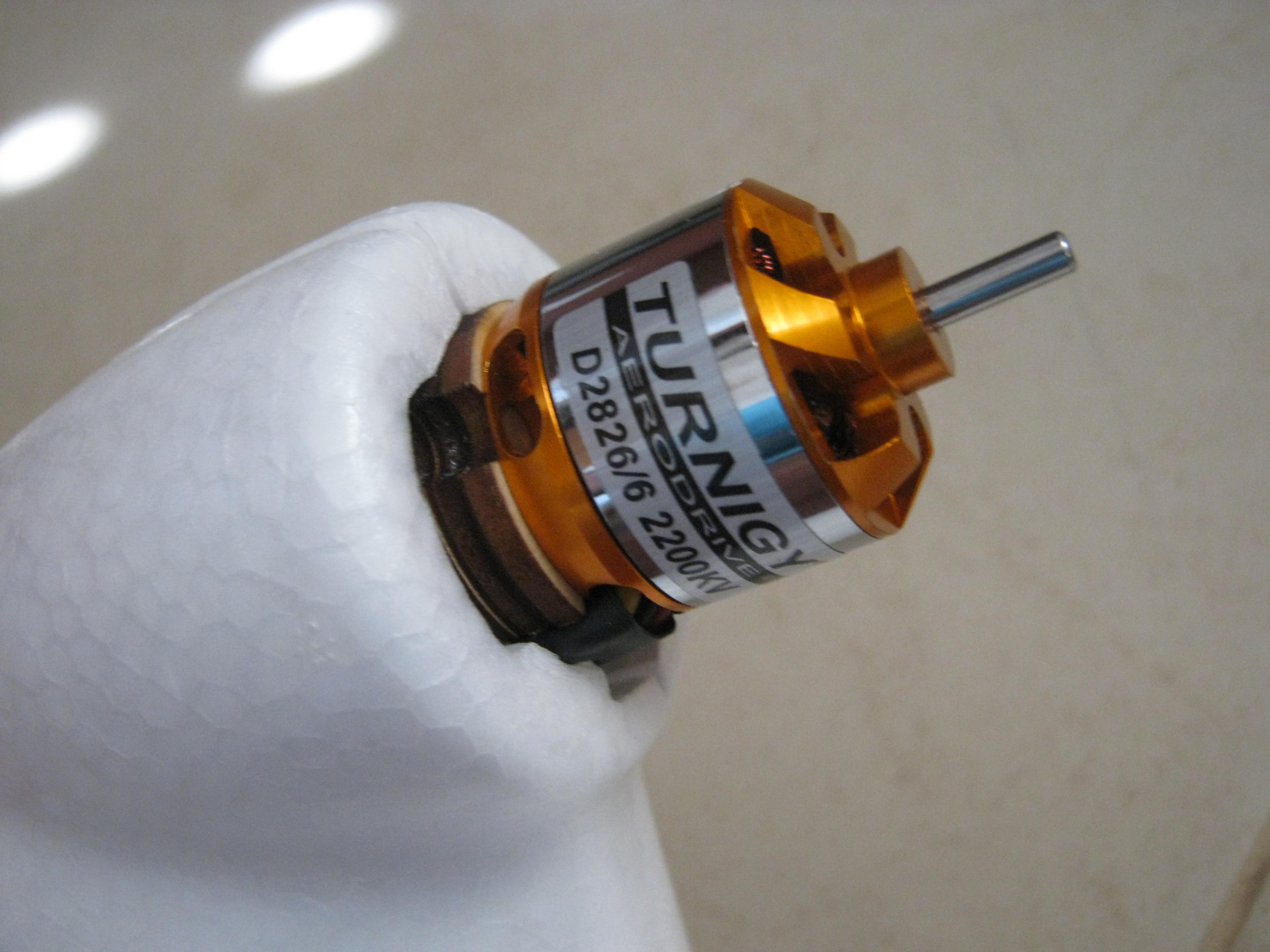

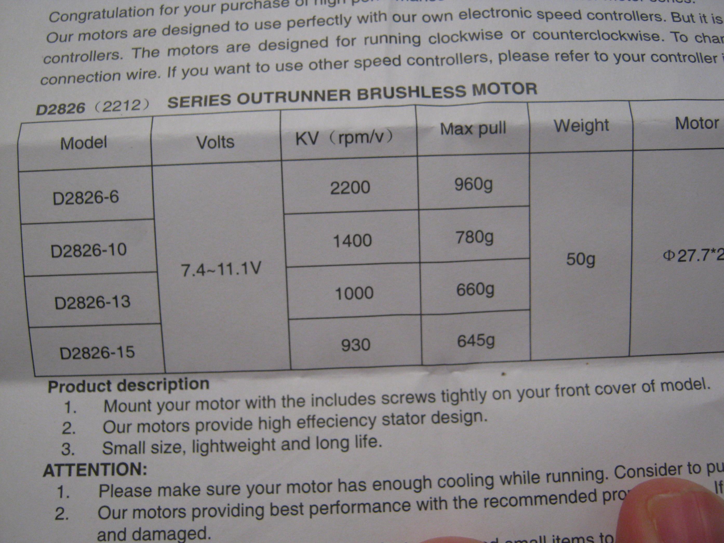

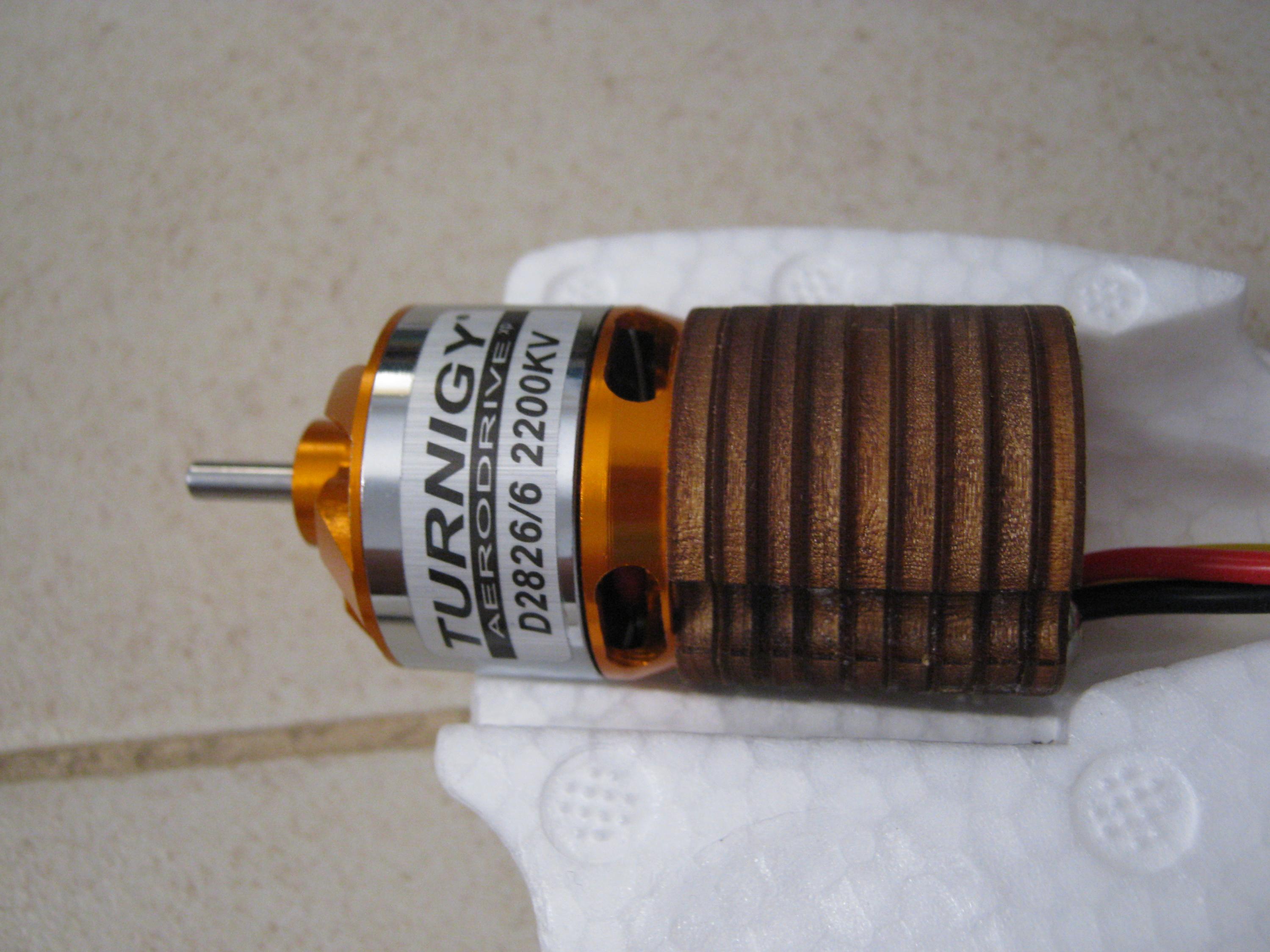

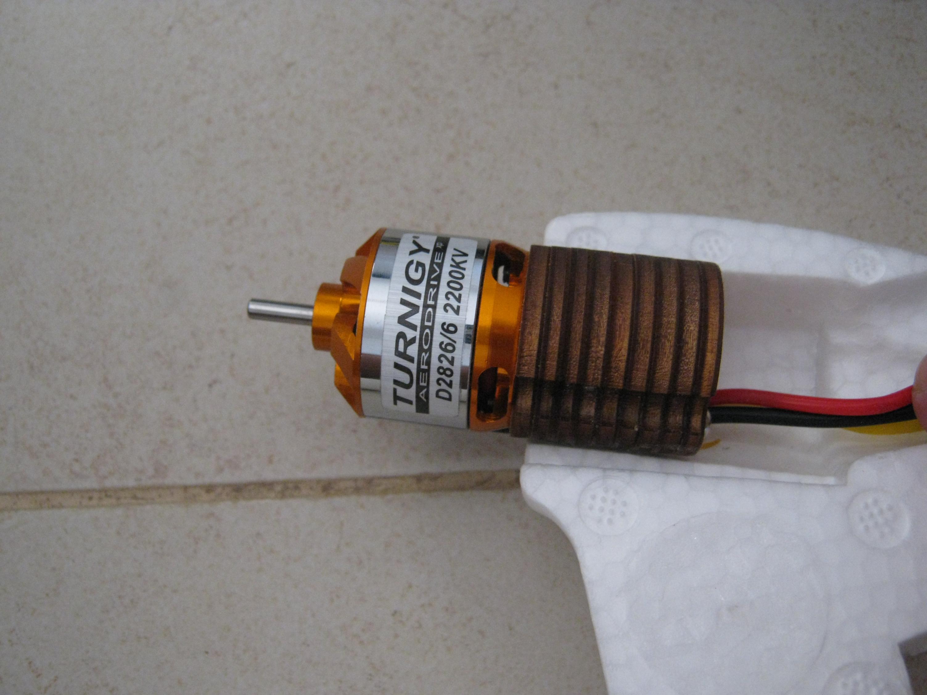

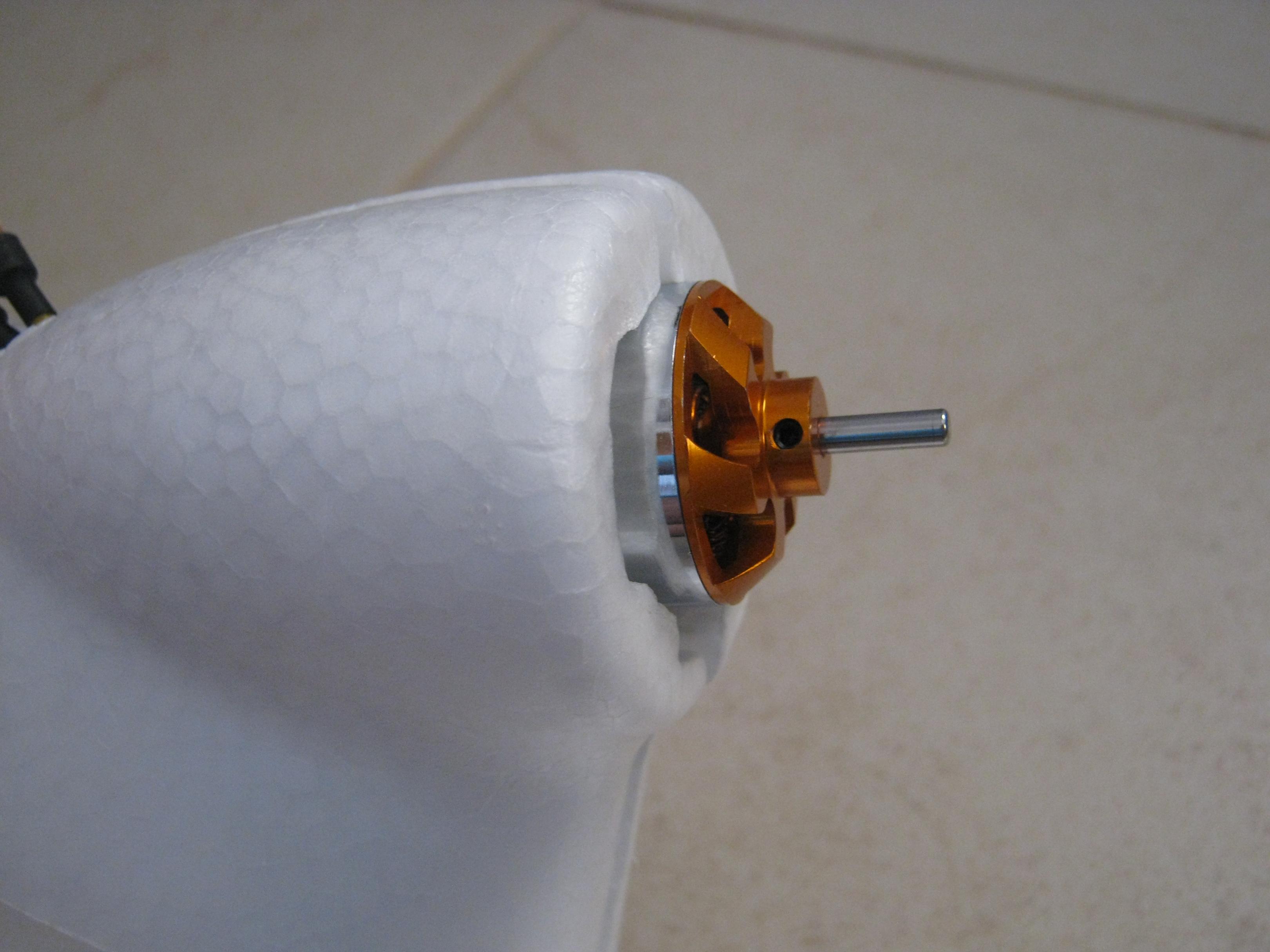

    ברירת מחדל תגובה: כמה שאלות בקשר לבניית הביקסלר
    אני זורק כפפה לאויר:
    ונרכש עבורו המנוע אינראנר 28 מ"מ 2200 KV ולא המנוע המקורי (אגב, בלידרס הובי הוא יותר זול מהסיני)
    [/B]

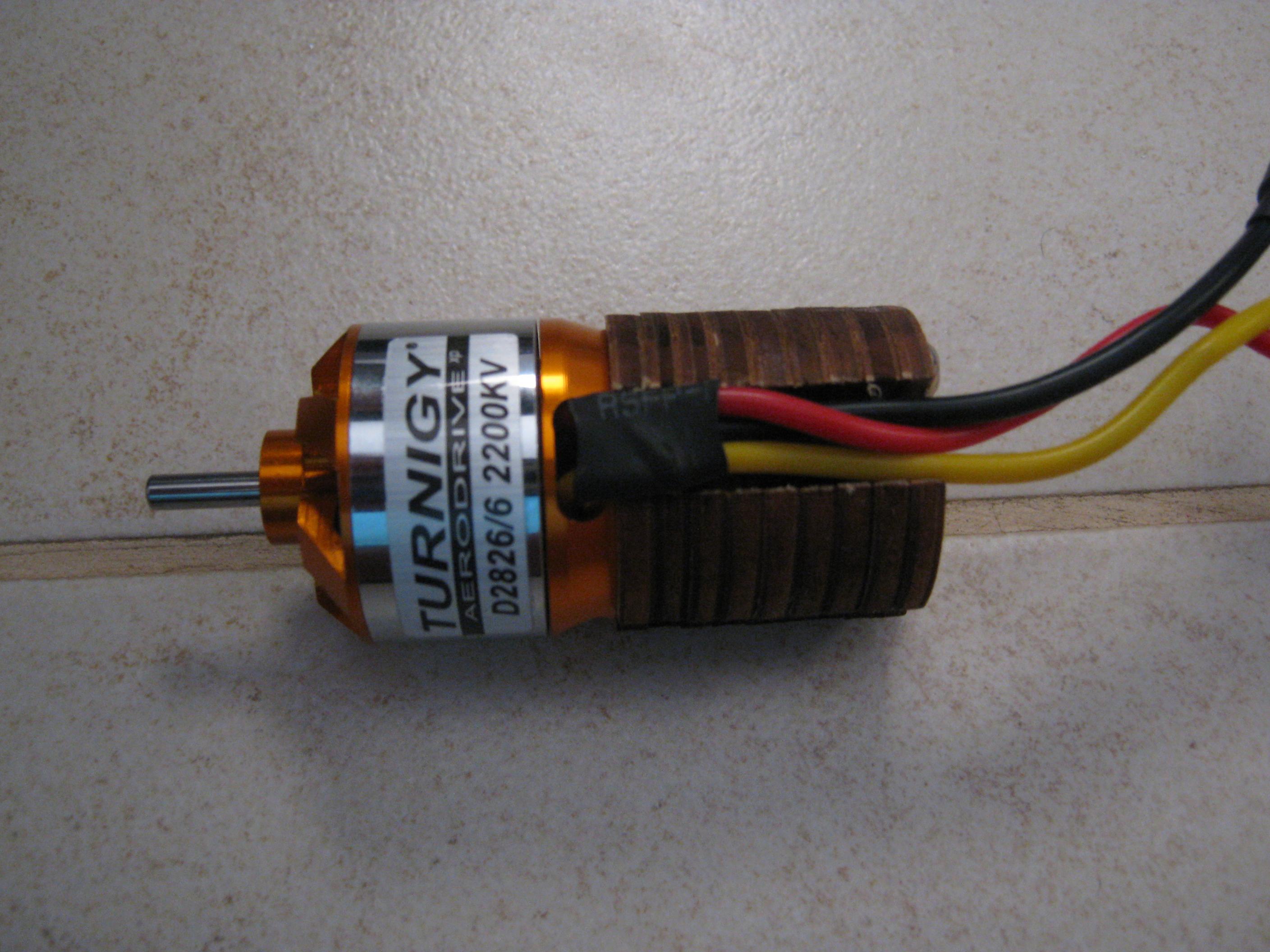

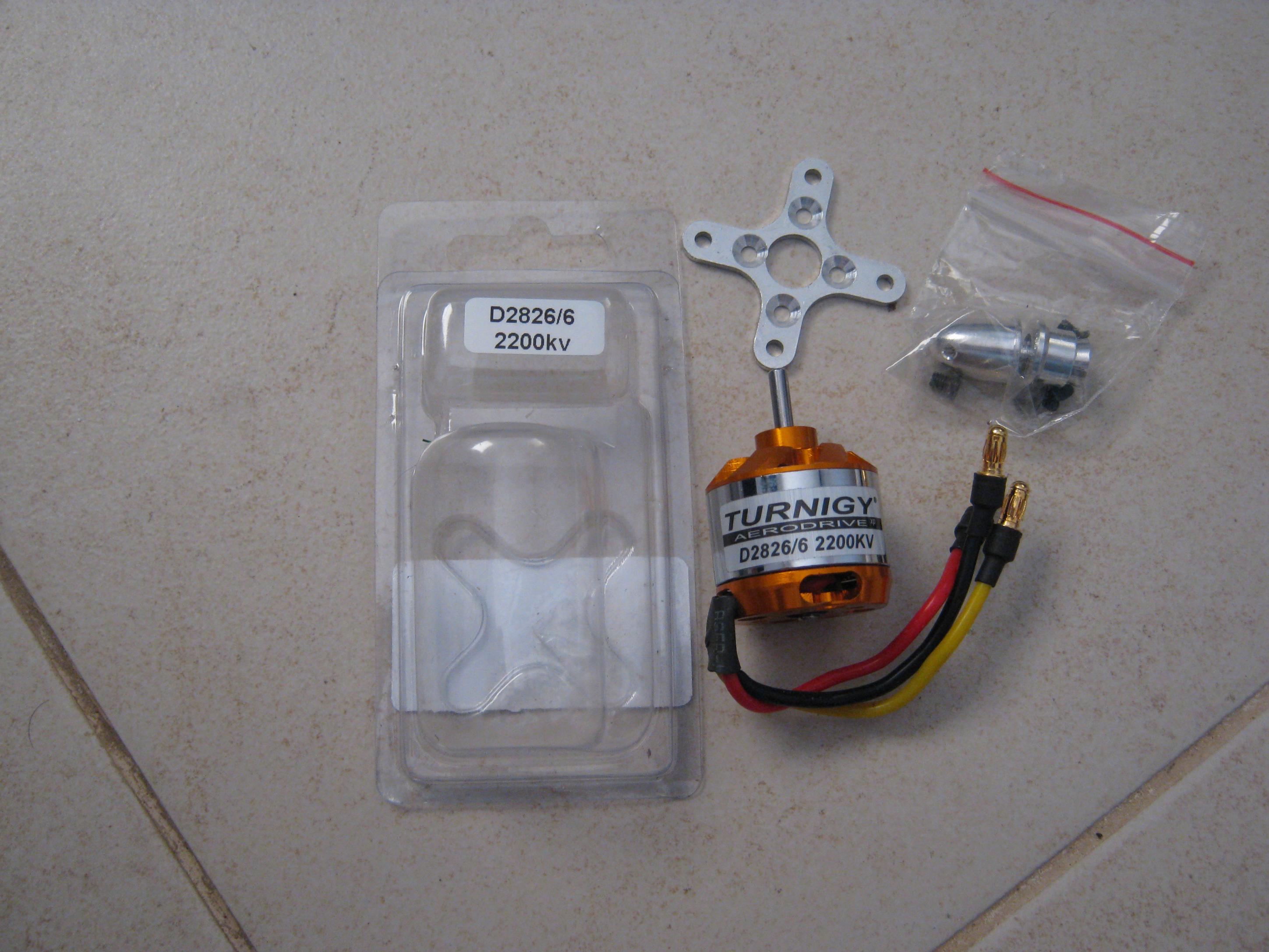

    הי עודד,
    האם הכוונה למנוע הזה?
    http://www.hobbyking.com/hobbyking/s..._Inrunner.html
    בזמנו שרכשתי את גרסת הקיט (עדיין בקרטון), בדקתי מספר חלופות למנוע והיתה המלצה גם על ה outrunner הזה.
    http://www.hobbyking.com/hobbyking/s...dProduct=12919
    כעיקרון הוא שוקל חצי מהמשקל (50 גרם פחות), הוא קצת יותר חזק - לפחות לפי הדף שמצורף הוא יכול להגיע להספק של 342 וואט ודחף של 960 גרם.
    היום הביקסלר שלי עם המנוע המקורי ופרופ' 6X4 מושך 270 וואט וזה מספיק בהחלט..
    מבחינת התקנת המנוע - ה-outrunner מתאים בדיוק לתושבת שמגיעה עם הקיט, וניתן להחליט עם להתקינו כולו בחוץ או קצת בפנים (אז צריך לגרד קצת קלקר).
    מצורפות תמונות.
    מבחינתי המנוע הזה הולך לעלות על ה-radjet שיגיע שבוע הבא, אז אשמח לשמוע מדוע עדיף ה inrunner , כי עדיין יש לי חוסר במנוע לביקסלר...
