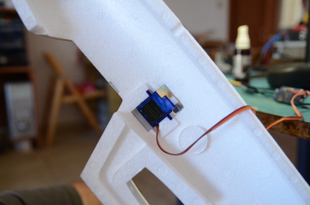

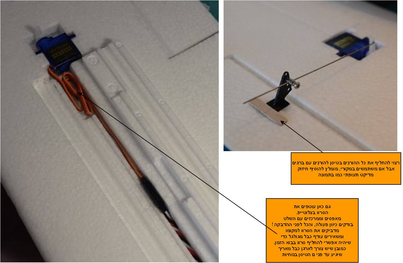

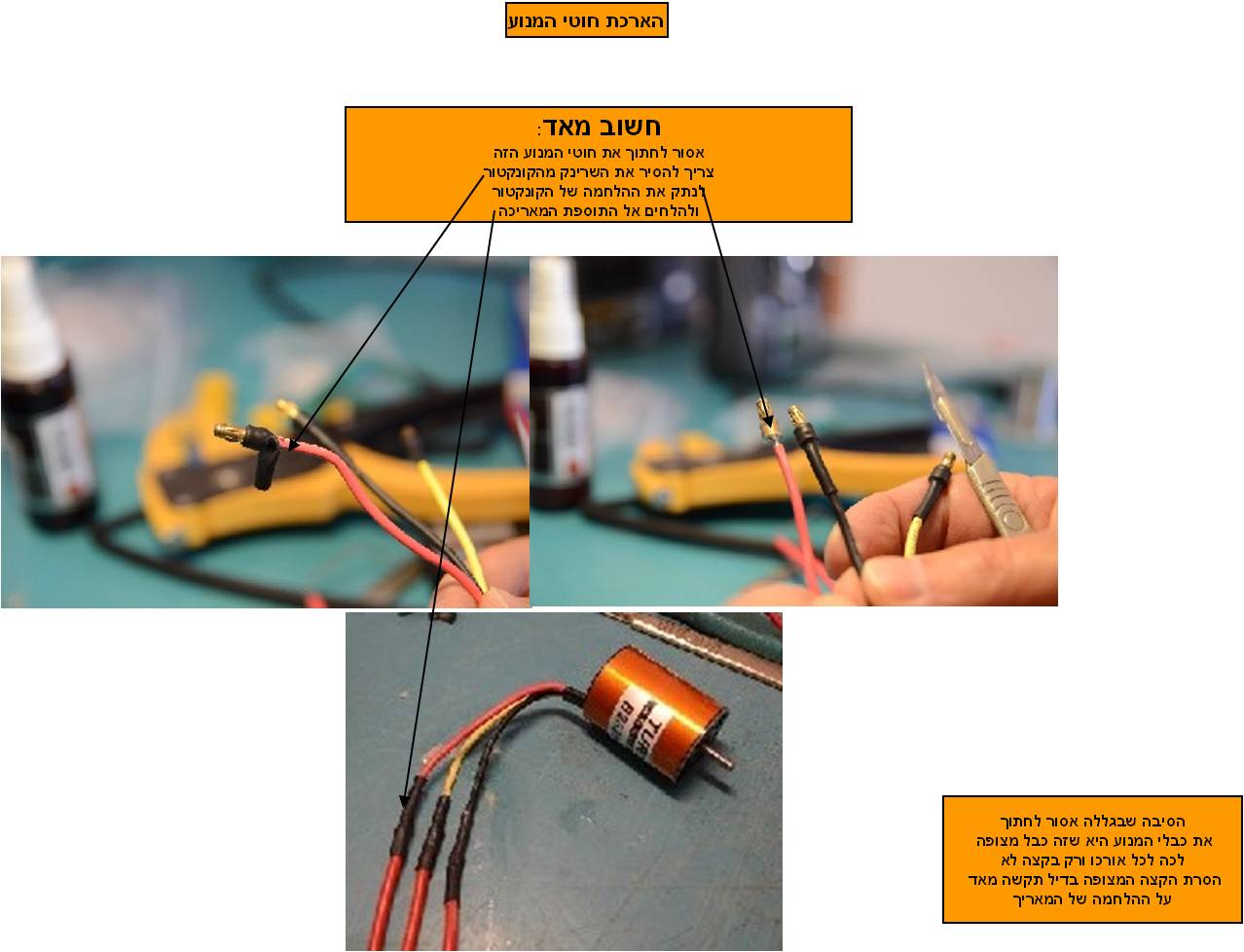

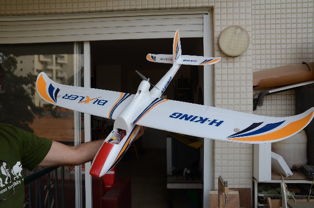

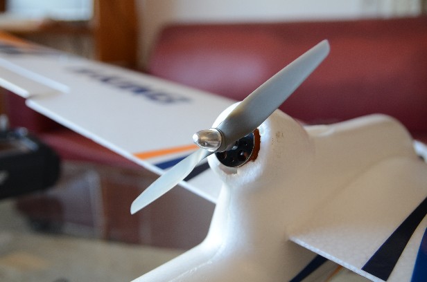

    בעקבות שאלות חוזרות על הטיסן הנ"ל ערכתי צילומים מסודרים של תהליך ההרכבה של הקיט
    הבטחתי שהראשון שיגיע אלי אבנה לו את הטיסן בתמורה לכך שהוא יהיה הצלם , אז הנה התוצאות לפניכם:
    הסט אפ:
    הטיסן עצמו:

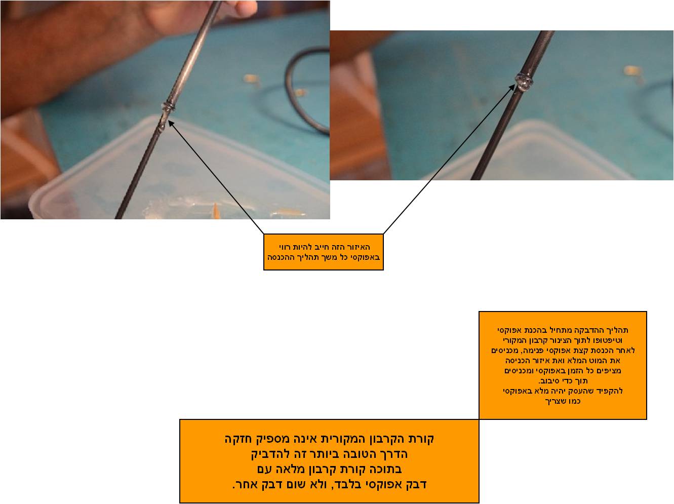

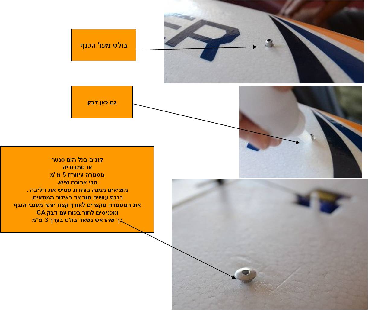

    כמו כן צריך לקנות קורת קרבון בקוטר 4 מ"מ , עדף מלאה אבל גם חלולה בא בחשבון. התפקיד שלה זה להיכנס לתוך הקורה הקיימת עם דבק אפוקסי
    אפשרות נוספת זו קורת קרבון 6 מ"מ שתחליף את הקורה הקיימת ואז לא צריך שום הדבקות
    וצריך גם דיקט תעופתי בעובי 0.8 - 1 מ"מ.צריך גם מוט פלדה 0.8-1.0 מ"מ
    כל זה רוכשים בארץ בכל חנות טיסנים

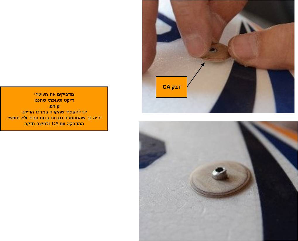

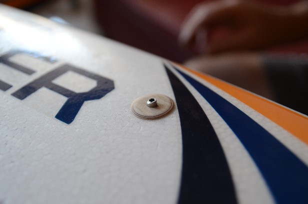

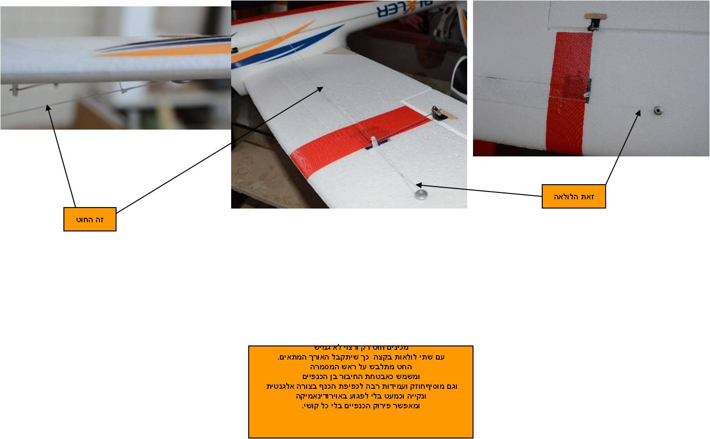

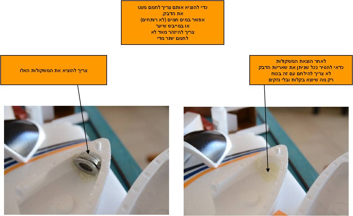

    תמונות והסברים על ההרכבה:

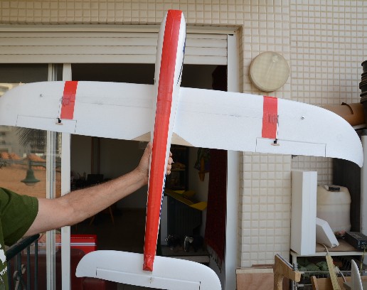

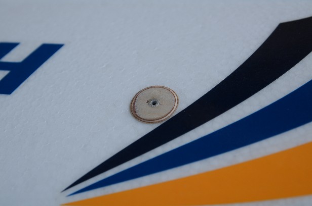

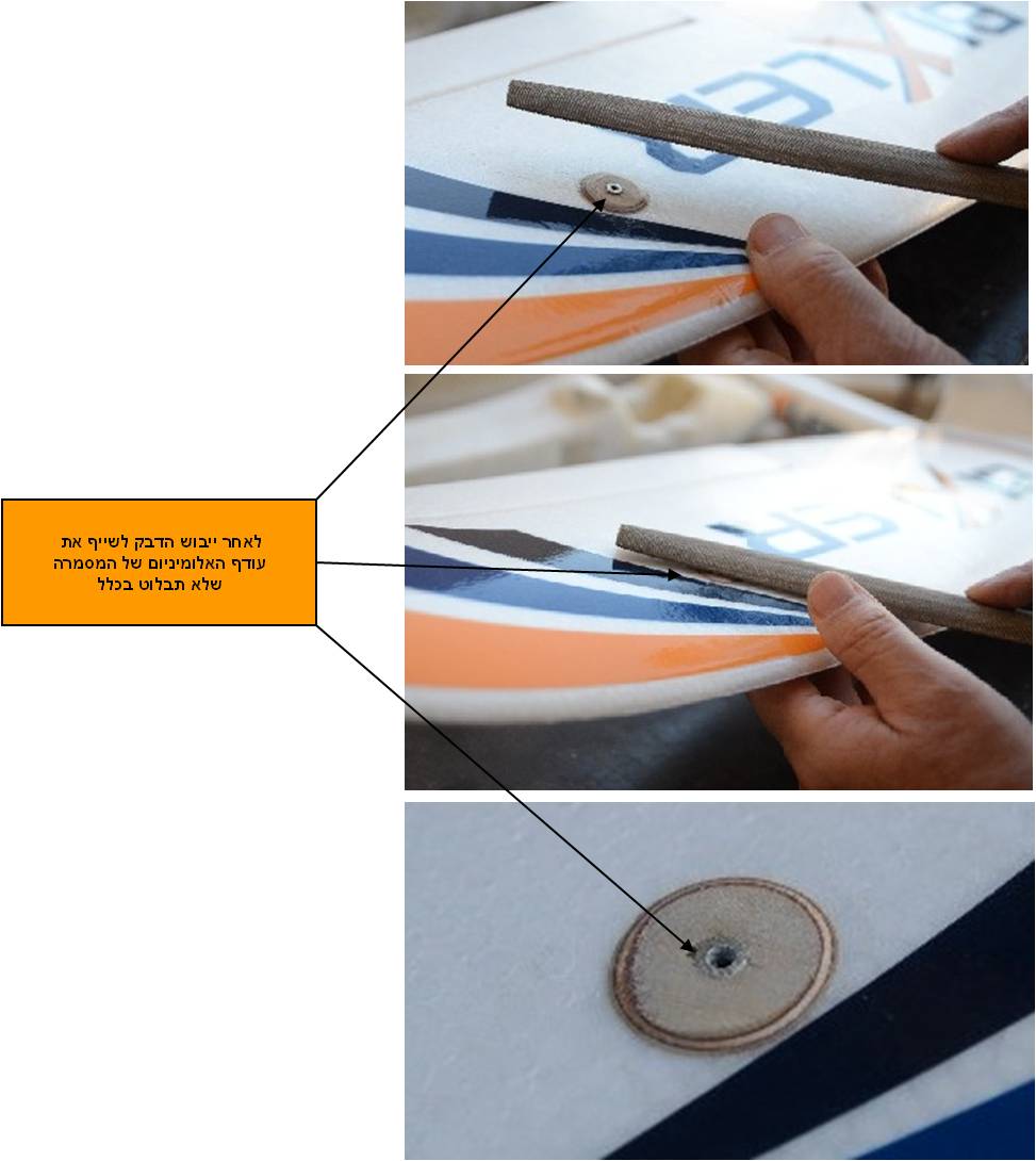

    מה, עוד ביקסר אף אדום.... איך עכשיו אני אזהה את שלי בשמיים...

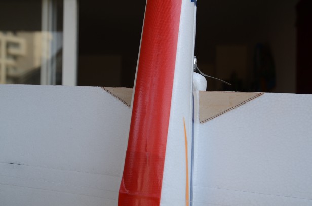

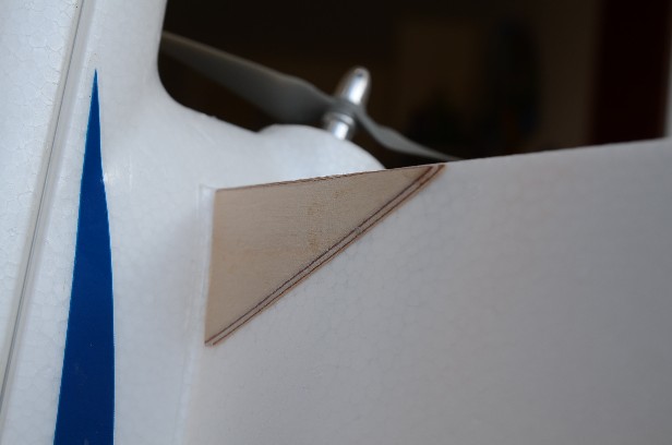

    ומה החיזוק הזה נותן? לא ניתקלתי בחולשה כלשהי באיזור הזה של הכנף.
    בסה"כ תיעוד יפה, ממתין לתיאורים.
  6. #5
    ברירת מחדל תגובה: ביקסלר- הדרכת הרכבה מלאה
    ציטוט נכתב במקור על ידי אננס צפיה בהודעה
    האיזור הזה נסדק או מתעוות בעקבות מכות קטנות בכנף
    חתיכת דיקט תעופתי 0.8 מ"מ פותרת את זה

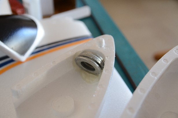

    גיא איזו גירסה של הביקסלר קנית?

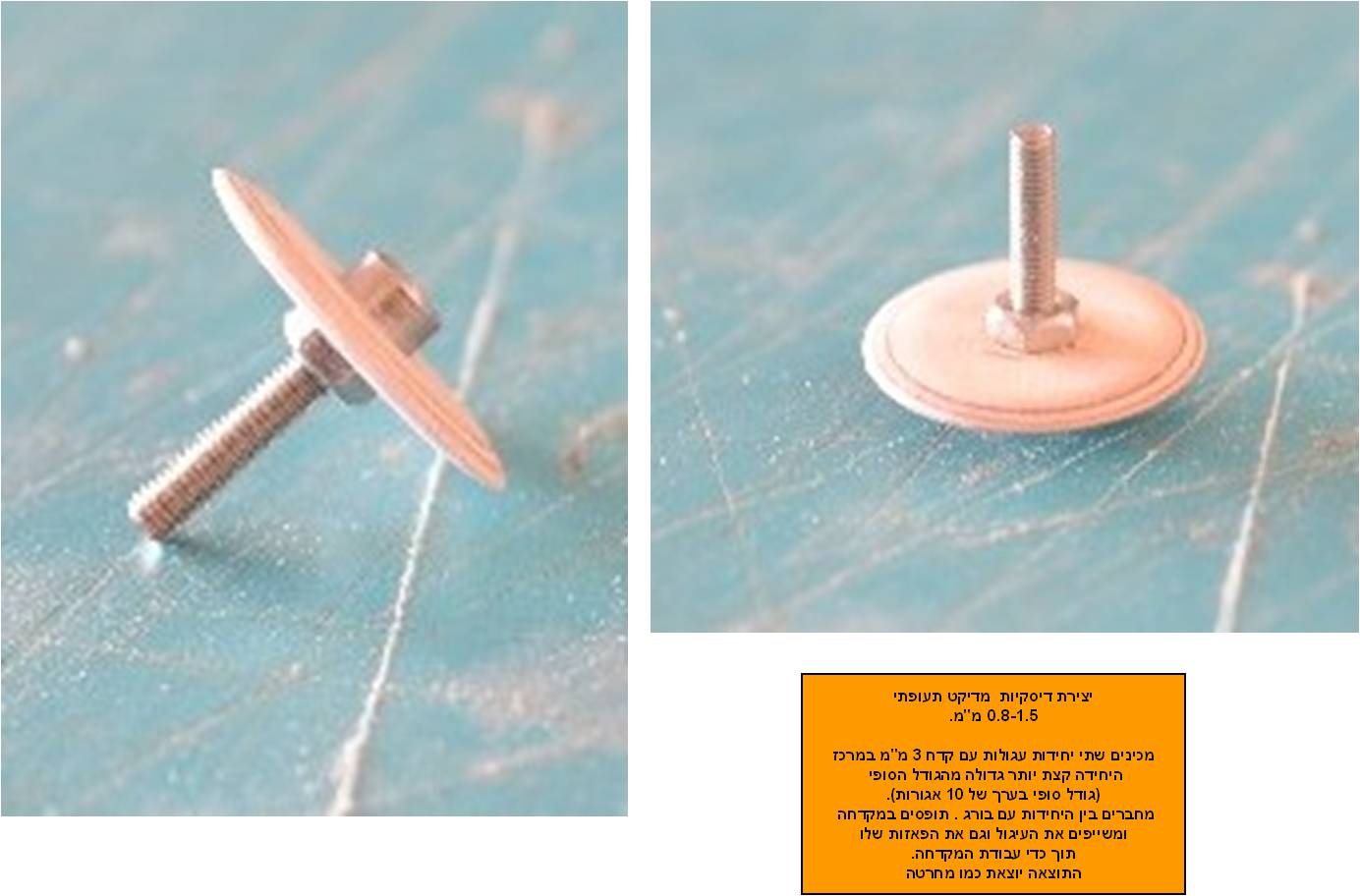

    ואם את גירסה ה-ARF איך הוצאת את הדיסקיות?
    בנוסף עודד הסרט הדבקה האדום זה חבלה רגיל או סיבים?
    Spektrum DX7 2.4
    trex 450 sport v2
    swift 2
    t 45 edf
    f4u קאפה
  13. #12
    קצת מים חמים והם יוצאים. אני הוצאתי בלי - קצת כוח ושמאלה ימינה והן יוצאות

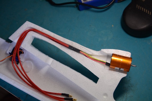

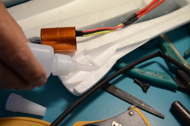

    ניראה מעולה,רק עניין שאני חייב להעלות הוא נושא הדבקת המנוע לצד אחד של הגוף,הנסיון שלי אמר לעשות חיווט מתאים ולאחר הדבקה של הצדדים למקם את המנוע במרכז,הדבקה של המנוע לצד אחד מנעה ממנו להיות במרכז הטיסן......
    ״אם תעשה רק את מה שעשית,תגיע רק עד לאן שהיגעת..״
    T-45 EDF mini
    Gaui 425
  18. #17
    קודם כל, חוץ מהתמונות יש מצגת מפורטת ביותר
    דבר שני, לחבר את המנוע לאחר הדבקת שני חצאי הגוף זה לא תהליך נכון. ואין שום בעייה בעניין מירכוז המנוע.זאת ההמלצה שלי, וכל אחד יעשה עם זה כרצונו

    שלום לכולם
    מה הסיבה שמוצאים את הדיסקיות מקדימה ?
    עמוס
  25. #24
    ראשון לציון
    20
    ברירת מחדל Re: ביקסלר- הדרכת הרכבה מלאה
    כדי לאפשר להכניס סוללה של שלוש תאים עם קיבולת גדולה יותר ובכך גם לאזן את הטיסן ללא המשקולות וגם לקבל זמן טיסה ארוך יותר.
    הסוללה עם הקיבולת הממולצת לטיסן זה היא 2200mAh
