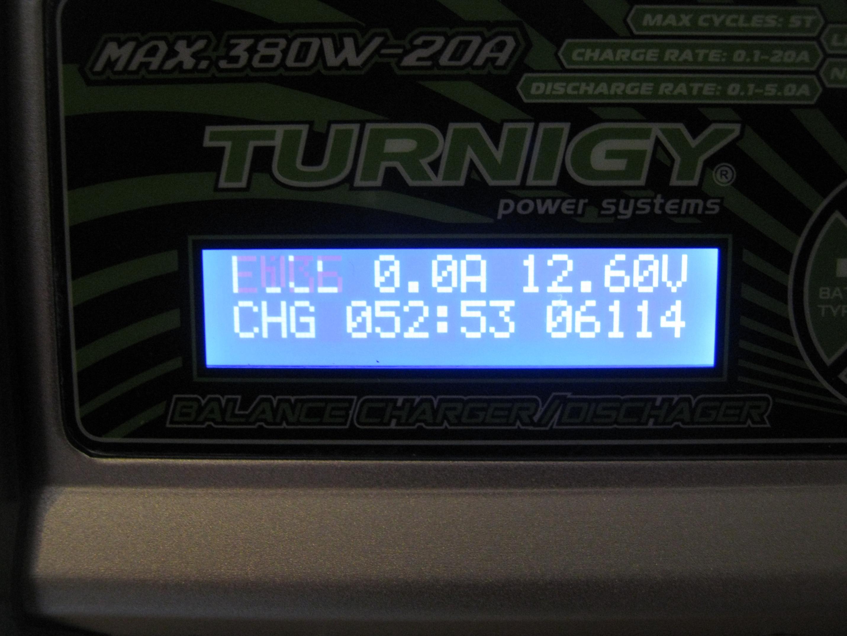

    קצת הסבר מה רואים בתמונה הבאה:
    - יומיים לאחר שהזמנתי את המטען הסבתי ספק מחשב ישן (למטען של 50W השתמשתי בספק של לפטופ) - חיברתי לו פלג של XT60
    - לספק חיברתי את מד הזרם/הספק של HK - יש הפתעות...
    - לא רציתי לחתוך את כבל הבננות של הספק עדיין ולחבר XT60 זכר ונקבה אז חיברתי את התנינים לחיבור XT60.
    - כל הסוללות מחוברות במקביל דרך שקע הבלאנסר - מה שמגביל אותי ב-4 אמפר לסוללה.. לא נורא אני עדיין רחוק מזה..
    הספק הינו ספק ישן - במתח של 12 וולט הוא יכול לספק רק 18 אמפר בהספק של 230 וואט.. לא נורא כרגע כי בכלל רציתי מטען של 200 וואט..
    התחלתי את הטעינה ב 10 אמפר ..
    המטען החליט למשוך מהספק 14.7 אמפר
    עשיתי את הבדיקה עם מטען ה 50W של HK ושם הנצילות הייתה הרבה יותר טובה, בטעינה של 4 אמפר מהספק נמשך רק 4.5 אמפר.
    אבל מה לעשות פה יש תאורת מסך שמאירה חצי בית, וגם יש מאורר שמתחיל לפעול מיד בתחילת הטעינה וכנראה המנוע שלו צורך חלק ניכר מההספק.
    טוב אז עם הספק הזה אני לא יכול לטעון ביותר מ 10 או 12 אמפר בבית.... חבל ... אבל בשטח עם הרכב ניתן יהיה לנצל את כל ה 20 אמפר שלו..
    לאחר חצי שעה בערך.. זרם הטעינה כבר ירד ל-4 אמפר, עוד 20 דקות והסתיימה הטעינה... (טעינה רגילה ללא בלאנס)..
    סה"כ 52 דקות נכנס 6100 מיליאמפר שעה ומתח התאים הינו 4.18 ו 4.19..
    כל הסוללות נבדקו וכל התאים 4.18 או 4.19 .
    מה שכן, מד הזרם שחובר בין הספק למטען מראה צריכה של 8460 מיליאמפר שעה - לאן הלכו 2100 .. איזה ביזבוז היה אפשר להטיס את הביקסלר 12 דקות עם זה ...
    לסיכום, מטען נחמד מקצר לי משמעותית את זמן הטעינה של הסוללות, בטעינה בבית ללא ספק מתאים אין לו ערך מוסף מעל מטעני ה 200W הנפוצים.
    ועל מנת להצטייד בספק מתאים יש צורך להיפרד מעוד 100$ בערך (לפחות לספק שבפרסומת שלהם).
    כרגע אני לא מתכוון לעבור את ה 10 אמפר שזה בעצם רק 120 וואט ... אבל יש לי מטען 380 וואט..
    תודה על ההקשבה.
