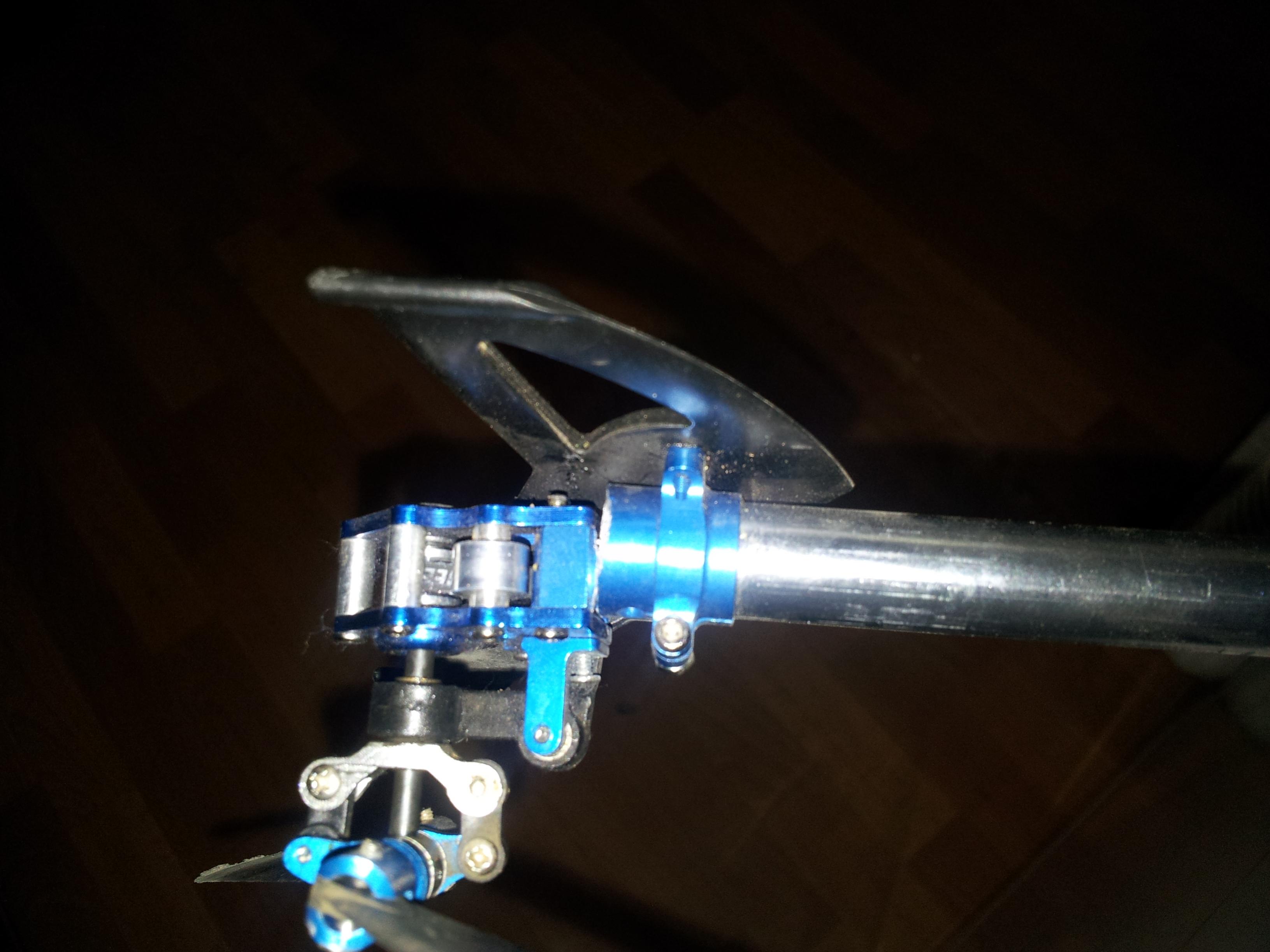

    יש לי קופטר x v2 450
    כבר פעם שלישית שנשבר לי חובק הבום של הזנב ללא שום סיבה נראת לעין
    לא קיבל מכה, רצועה לא מתוחה מדי, הבקר על סופט סטרט
    ולפני שיתחילו לרדת על איכות החלקים של קופטר x ,השני שנשבר היה מקורי של אליין
    יש למישהו מושג מה יכולה להיות הבעיה ?

    נראה שיש לך וויברציות במסוק אולי להבי הזנב אולי להבים ראשיות אולי אתה מחזק באגרסיביות את הבורג שנועל את המכלול לבום ? לא יודע מוזר הסיפור

    זה קרה עם להבים שונים, גם ראשיות (עץ) וגם זנב אני מחזק מאוד בעדינות את החובק ,עוד רעיון?

    נראה לי שהזנב רועד קצת בתחילת הפעולה - על הקרקע
    לפני המראה נראה שזה מפסיק
    אין חופש חריג באף מיסב
    התופעה קרתה עם 3 בומים שונים אז לא נראה לי שזה הבום
    עודד לא נראה לי סתם ביש מזל 3 פעמים תוך זמן מאוד קצר

    לי נשבר אותו חלק בדיוק 3 פעמים על הקופטר שהיה לי..
    חלק באיכות ירודה בהחלט. אם נשבר לך אותו חלק של אליין - זה סתם ביש מזל כי ראיתי אנשים שמתעללים קשה בזנב של טירקס 450 לא פעם ולא פעמיים ומעולם החלק הזה לא נשבר להם.
    לפי מה שאמרת בהתחלה נשברו 2 ואח"כ אמרת שזה קרה על 3 בומים שונים - אז נשבר 3 פעמים??
    אולי בכל זאת אתה מעמיס יותר מדי על הזנב ע"י סטאפ לא נכון כלשהו - מה מהירות הראש שלך? איזה אורך להבים בשימוש?

    גם לי היתה אותה בעיה בקופטר V2 .. לאחר 3 פעמים שנשבר החלק הזה החלטתי להחליף אותו בקיט של הקופטר פרו ... הוא טס הרבה יותר נעים ומאז נגמרו הבעיות של חלקים נשברים .. ממליץ לך להחליף לזנב של הפרו ... או לשדרג את הקיט כולו

    לא מבין גדול במסוקים או בטיסנים בכלל (מכיר את תקופת הבלזה והבנייה רק בבלזה)... אבל כנראה שמשהו לא יושב שם כמו שצריך.
    אבי מתאמן / מתלמד 450 שנקנה מלידר הובי עבר כבר 2 -3 א ריסוקים קטנים (נשבר ספינדל, התעקם ציר וכו') שהאחרון היה מכה בדיוק באותו אזור שלך בבום. המקום לא נשבר, מה שכן, הבום התעקם מעט והפך ללא שמיש.
    איכות החומר נראית מספיקה במיוחד שאתה אומר שקנית של אליין (שאחרי שראיתי את הפרשי המחירים בניהם לסיני אני משאר שיש להם בקרת איכות כל שהוא לפחות).
    כרגע הוא מטיס עם בום מקרבון עד כה (עד עיקום הבום) הבום היה מתכתי.
    זה כל המידע שאני יכול "לשפוך" בנושא וככל שאני מתמצא בו - מקווה שמשהו אולי יועיל.

    אני בגישה אחרת - שלושה בומים שונים, אין רעידות, לא מהדק חזק מדי, הרצועה לא מתוחה מדי - ועדיין שלושה חובקים נשברו . . . . לפני שתקבל את ההנחה שמדובר בחוסר מזל ומקריות - תבדוק שאין סיבה אחרת שיכולה לגרום לבעיה. לדוגמא - רצועה לא תקינה, ציר זנב לא תקין, מייסב תקול - כל דבר שיכול לגרום לעומס. תחליף להבי זנב, תבדוק את המייסבים בגריפים, אפילו שזה נשמע הזוי - זה יותר הזוי ששלושה חלקים ישברו באותו המקום

    גם אם החלק היה מפלסטיק זה לא היה קורה כל כך מהר אני מוכן להתחייב שמשהו לא תקין הוא משהו בהתקנה מתבצע לא נכון . לפותח השרשור אני מוכן להסתכל ולראות מה הבעיה אשמח לעזור ונעלה על כך ביחד לי זה נראה מוזר וכל המתלהמים אני מטיס אליין אבל גם הטסתי בעבר קופטר טארוט ועוד צריך באמת להיות טארק בשביל לשבור בתקופה כזאת קצרה שלושה מכלולים גם של זבלים סינים.
