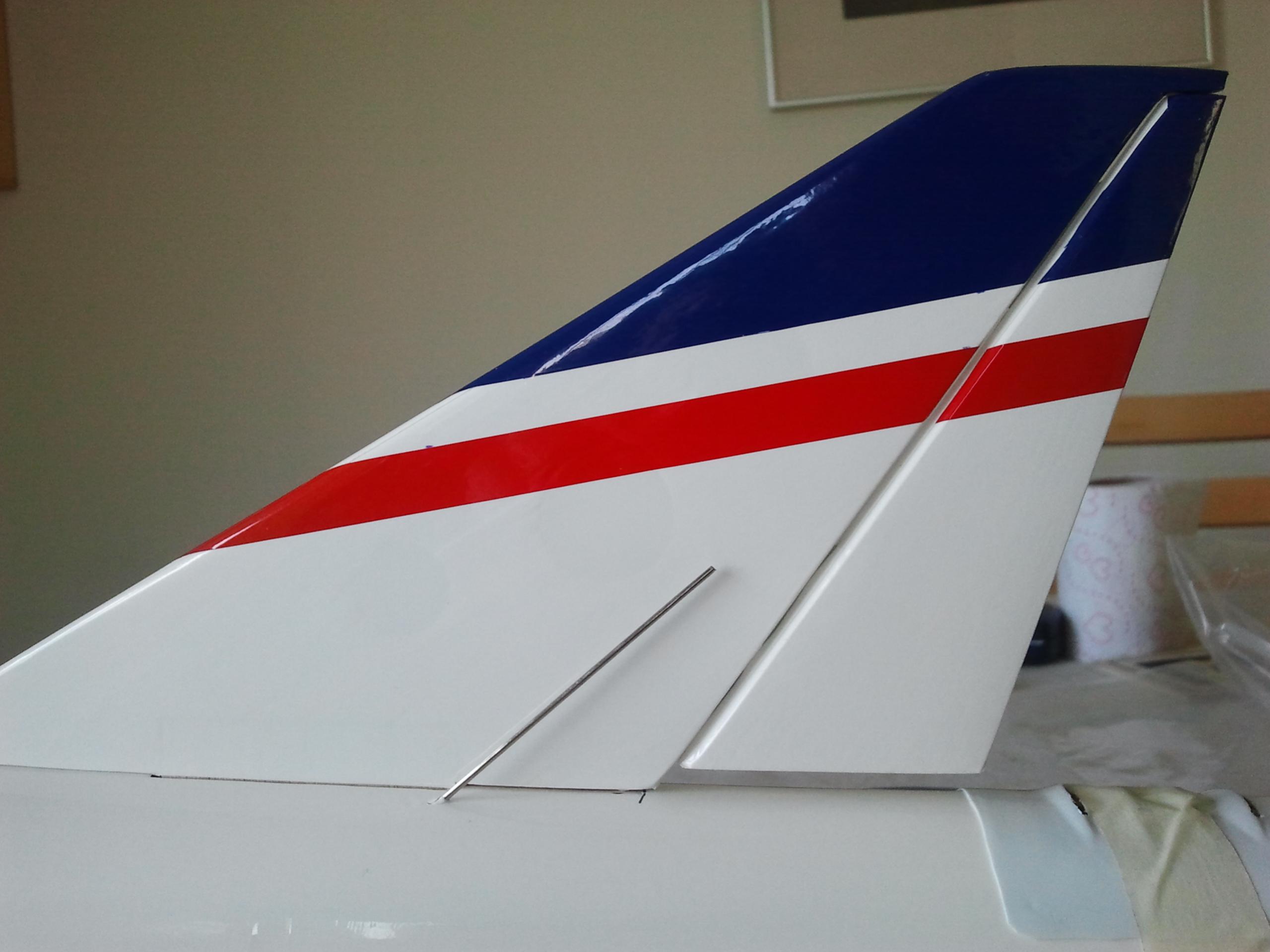

    שלום חברים
    קיבלתי טיסן בלזה חדש מהסיני, הטיסן בנוי לא רע, למעט בעייה אחת שנתקלתי בה - הפושרוד להגה הכוון יוצא מהגוף כמעט מקביל לציר ...
    רעיונות?

    הי יגאל, זה הטיסן
    http://www.hobbyking.com/hobbyking/s...dProduct=17137
    במודל המקורי (לפי ה Manual שיש באתר) היה מוט פיתול שיוצא בתוך הגוף. בדגם עכשיו, יש פשוט מוליך לפושרוד שמוצי אותו כמו בצילום שצירפתי. הבעיה היא, שכיוון התנועה כמעט מקביל לגמרי לציר, לכן לדעתי רק כיפוף של הפושרוד לא יפתור את זה. אני שוקל לבטל את המוליך שיש ולהכניס אחר במקומו שיבוא בזוית יותר נוחה.

    BD5 טיסן יפה מאוד.
    חפש בפורומים פתרונות. אם הפושרוד לא גמיש לכיפוף ב 90 מעלות דרך מובילים שיטו את התנועה לאופקית,
    אני הייתי שוקל שימוש בזרוע 90 מעלות כמו בלינקים שיחובר כציר על מייצב הכיוון.
    http://i01.i.aliimg.com/img/pb/008/0...091008_067.jpg
    http://helihelp.rabbitsvc.com/ServoC...l_6b5eaa63.png
    פיתרון נוסף יהיה להתקין סרוו קל על מייצב הכיוון עם פיצוי משקל באף.
    ברירת מחדל תגובה: התייעצות - התקנת פושרוד להגה כוון (בעייתי) בטיסן
    אין שום בעייה לשחרר את הפושרוד ולייצר חריץ ארוך שיאפשר זוית נכונה בלי שום פטנטים מיותרים.

    אולי כדאי להפוך את זה לפול פול. או למתקן את הסרוו בתוך הראדר ולחבר פושורד קצר.הייתי בכלל מוותר על הראדר .גם ככה הוא לא ממש יעשה משהוא.

    ולמקרה שכלום לא יעזור יש אפשרות לשתול סרוו במיצב כיוון

    אין צורך לשתול את הסרוו במייצב כיוון. זה מסורבל.
    ניסת לכופף את הפוש רוד?
    יש לך גם את האפשרות של פול-פול כמו שנאמר לך.

    תודה לכל העוזרים, תשובות מהסוג הזה הן אחד הדברים שעושים את הפורום למה שהוא!
    מייצב הכוון בטיסן הזה אינו בעל עובי מספיק לסרבו, הכוון שהכי נראה לי הוא לשתול מוליך חדש לפושרוד, עם זוית יותר מתאימה (ההצעה של עודד), כדי לפגוע בגרר כמה שפחות, מכיוון שהטיסן מיועד להיות טיסן מהיר.
    מבטיח לעדכן בהמשך.

    אתה לא חייב לקדוח חור נוסף!
    כל מה שאתה צריך לעשות זה להאריך את החור כדי שלפושרוד יהיה יותר מרחב תנועה ובכך הזווית שבה הפושרוד יוצא תהיה זווית יותר חדה
