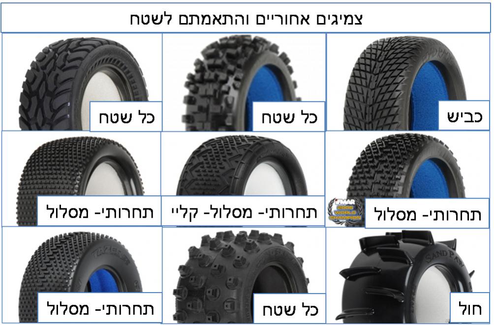

    צמיגים אחוריים:
Name:	צמיגים אחוריים.jpg
    צמיגים קדמיים:

    בגלל נטיתו הטבעית של כל רכב להרים את הגלגלים הקדמיים בזמן האצה יש חשיבות לכך שהגלגלים יאחזו טוב
    יותר מהקדמיים ולכן הצמיגים הקדמיים לעיתים צרים יותר מהאחוריים
    תופעה זו נפוצה בעיקר ברכבי בעלי הנעה אחורית בהם 60-70% מהמשקל מרוכז בחלקו האחורי של הרכב.
    מיותר לציין כי לקחתי דוגמאות מאתר פרו ליין אך יש עוד לא מעט אתרים/חברות מצוינות.

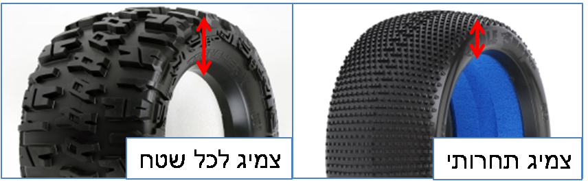

    ב. צידו של הצמיג
    צידו של הצמיג הוא נתון חשוב בעיקר בסיבובים. ככל שהצמיג גבוה יותר כך יקשה עליו לעמוד בכוח צד בזמן סיבוב
    אך מצד שני ככל שצידו של הצמיג נמוך יותר כך הוא פחות טוב בשיכוך מכות ובלימת זעזועים.
    קל להמחיש תופעה זו ע"י הצמיגים הבאים:
Name:	2 צמיגים.png
    והרעיון הוא פשוט:
    כל צמיג מתאים למטרתו.
    הצמיג התחרותי נוסע על שטח חלק,אחיד ומסודר ונדרש לאחיזה טוב ולכן צידו של הצמיג נמוך תוך הבנה שהוא נדרש פחות לשיכוך ויותר לאחיזה.
    הצמיג "לכל שטח" נדרש לעמוד בפגיעות של אבנים ומכות ועל כן יכולת השיכוך חשובה יותר מיכולתו לעמוד בכוח צד.

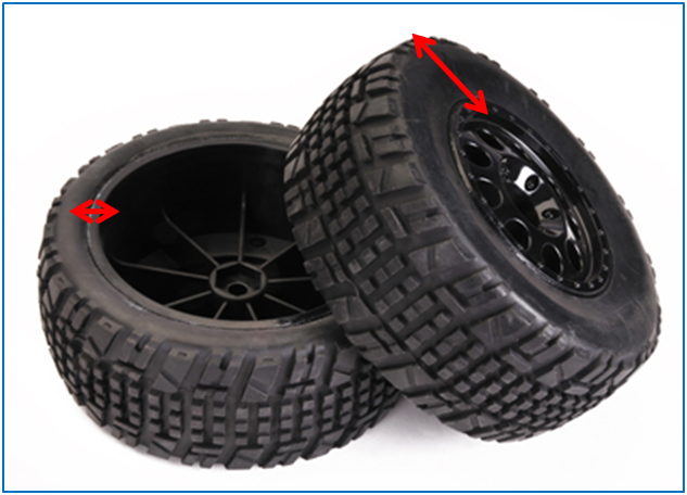

    פטנט נחמד ניתן לראות בצמיגי השורט קורס
    בצמיג שורט קורס צידו הפנימי של הצמיג הוא בעל קוטר גדול יותר מצידו החיצוני:
    [למי שלא הבין זו תמונה של אותו צמיג פעם מצידו החיצוני ופעם מצידו הפנימי]
    במבנה זה ניתן להנות "משני העולמות" גם משיכוך וגם מהתנגדות לכוח הצד.

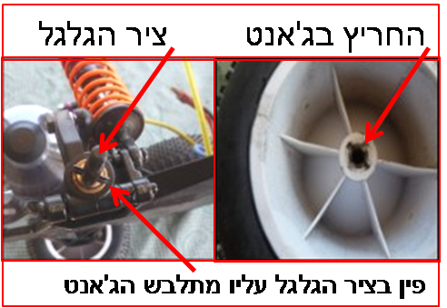

    לכל גודל /קנה מידה של רכב וכן לכל חברה יש את שיטת חיבור הגלגלים שלה
    בקנ"מ 1/16-1/18 יש משושה 12 מ"מ עם חור של 3 מ"מ [בוקסה 5.5 מ"מ]
    בקנ"מ 1/10 באגי וטראק יש משושה 12 מ"מ עם חור של 4 מ"מ [בוקסה 7 מ"מ]
    בקנ"מ 1/10 מאנסטר יש משושה 14-17 מ"מ עם בוקסות של 8-17 מ"מ...
    קנ"מ 1/8 מגיע בעיקר עם משושה 17 מ"מ וחור של 12 מ"מ [בוקסה 17 מ"מ]
    קנ"מ 1/5 או 1/6 מגיע בד"כ עם משושה 23-24.
    לעיתים אין משושה ואז יש פין מתכתי אשר משמש לאחיזת הג'אנט. שיטה זו פחות נפוצה ויוצאת משימוש לאט לאט

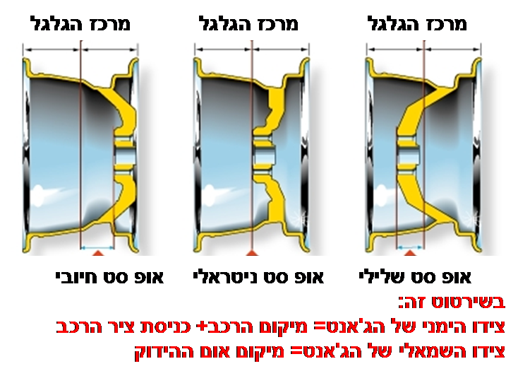

    ההסבר לאופ סט בצורה פשוטה הוא הרחבת הרכב
    הרעיון הוא לשנות את מיקום/עומק המיקום של המשושה ביחס לצד החיצוני והפנימי של הג'אנט
    ככל שמידת האופ סט גבוהה יותר כך הרכב רחב יותר [לטוב ולרע]
    להלן שרטוט הממחיש את הנושא:
