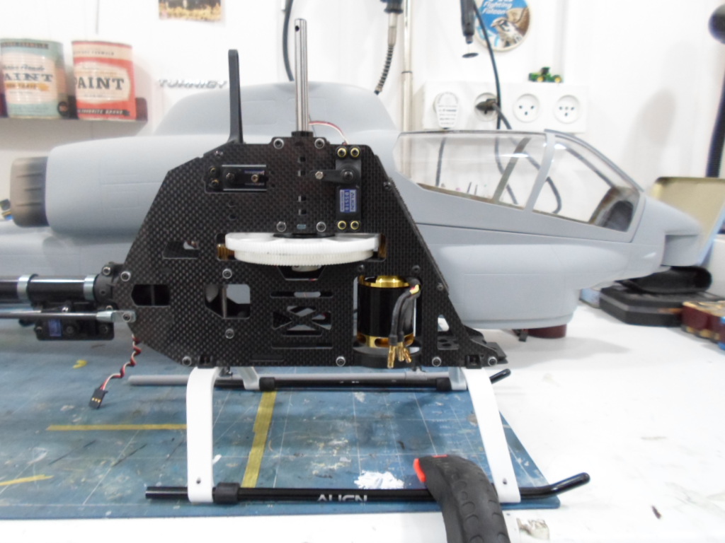

    הפרוייקט החדש. .

    ראשית תתחדש...
    באיזו מכניקה אתה מתכנן להשתמש, ובאיזו צורה מתבצעת הנעת הזנב?

    ברירת מחדל תגובה: תראו מה נחת אצלי ביום שישי בסלון
    הי, תודה.
    המכניקה בפנים היא טי רקס 500 טורק טיוב. הקיט מגיע עם שלדה יעודית והתמסורת של הזנב מורכבת בחלק התחתון שלה. משם יוצאים עם הבום המקורי אל ממסר ביניים בזוית שתואמת את הזנב של הקוברה. הקיט מספק עוד בום וטורק טיוב קצרים להשלמת הזנב. תמסורת הזנב המקורית של הטי רקס יושבת על הבום הקצר הזה. הקיט מספק גם לינק סרוו זנב קצר להשלמת העברת התנועה של הסרוו אל מערכת הזנב המוגבהת. בפינה התחתונה של ממסר הביניים יש מן ציר משולש כזה שמחבר בין הלינק המקורי ללינק הנוסף ומעביר את התנועה בצורה חלקה למעלה.
    נשמע אחלה סידור, בפרוייקט שעבדתי עליו נקרא לו אפאצ'י סימן 1 :-P המכניקה היתה של רקס 600 והקיט הכיל בתוכו מערכת המרה לרצועה.
    בעזרת מערכת גלגלות הרצועה נמתחה לאורך הזנב והועלתה מעלה, זה עבד, אולם ההרכבה של המערכת היתה לא פחות מסיוט...
    אתה מתכנן ליצור לוחות פנלים ומסמרות לאורך הגוף?
    כן רצועה מסבכת את העניינים בסקיילים האלה. הגוף של הקוברה מגיע עם חריצה בסיסית של קווי פנלים. אני צריך להסתכל בתמונות רפרנס לראות כמה זה קרוב למציאות...במידת הצורך אחרוץ קווים נוספים ואמלא קווים מיותרים. מסמרות כנראה שלא יהיו - זה תלוי במידת הסבלנות שלי בהכנות לצבע. בכל מקרה תהיה הצללה (פרי שיידינג) של קווי הפנלים בעזרת האיירברש טרם הצביעה. זה יבליט אותם מעט. הדגש יהיה על אפקטים של התיישנות של סכמת הצביעה, מה שיקפיץ את הלוק של הדגם.
    הנעת הזנב במקרה שלך תעשה את העבודה וביתר קלות, לעומת זאת באפאצ'י הגדול יותר שנמצא עדיין בתהליכי בנייה שתי השיטות היו בעייתיות.
    מנסיון של מספר אנשים הטורק טיוב כשל בשלב מסויים, ולכן כמעט כל הסקיילים הגדולים (800+) עושים שימוש בכבל גמיש.
    קצת מוזר שאין לך בעיה להשקיע בפנלים אבל את המסמרות אתה מזניח :P
    ישנן מדבקות מיוחדות שניתן לקנות במספר דולרים ובהן חורים מיוחדים, מדביקים את המדבקה על הגוף ומזליפים דבק לבן (או דבק מיוחד שמגיע עם הערכה)
    כך ניתן לקבל מסמרות דמי ובקלות יחסית....

    ברירת מחדל ממשיכים בבניה...
    טוב ממשיכים בפרוייקט. המסוק צויד בראש פלייברלס של Tarot + מערכת פלייברלס Vbar clone אשר רכשתי מהוביקינג. המסוק עשה שלוש טיסות בדיקה ביום שבת (ללא הגוף כמובן). עקרונית הוא טס מצויין עם הזנב המוגבה. מסקנות מטיסת המבחן - מהירות ראש נמוכה מדי (טסתי על 1950 סל"ד), גיין זנב נמוך מדי (בריחת זנב במכות פיטצ'). יכול להיות שהאחרון הוא כתוצאה מסל"ד הראש הנמוך. נראה בטיסה הבאה...
    השילדה מוכנה לטיסה (המייצב הכתום הוא זמני ויוסר לפני הכנסת השלדה לגוף) -
    התקדמות עבודה על הגוף. לאחר בחירת הסכימה הרצויה, בוצעה הצביעה הראשונית. לפני הצביעה בוצע פרי-שיידינג, הדגשה בשחור של קווי הפנלים. החלונות והצנ"פים הוסרו לטובת הצביעה. כנפוני החימוש הודבקו לגוף, כמו כן הוכנסה מערכת התאורה ומוקמו הלדים במקומות המיועדים. כרגע זה נראה כך -
    ליד דגם אפאצ'י בקנ"מ 1/32
    אם אספיק לסיים את הצביעה עד יום חמישי יש סיכוי שהעסק יטוס בשבת..
