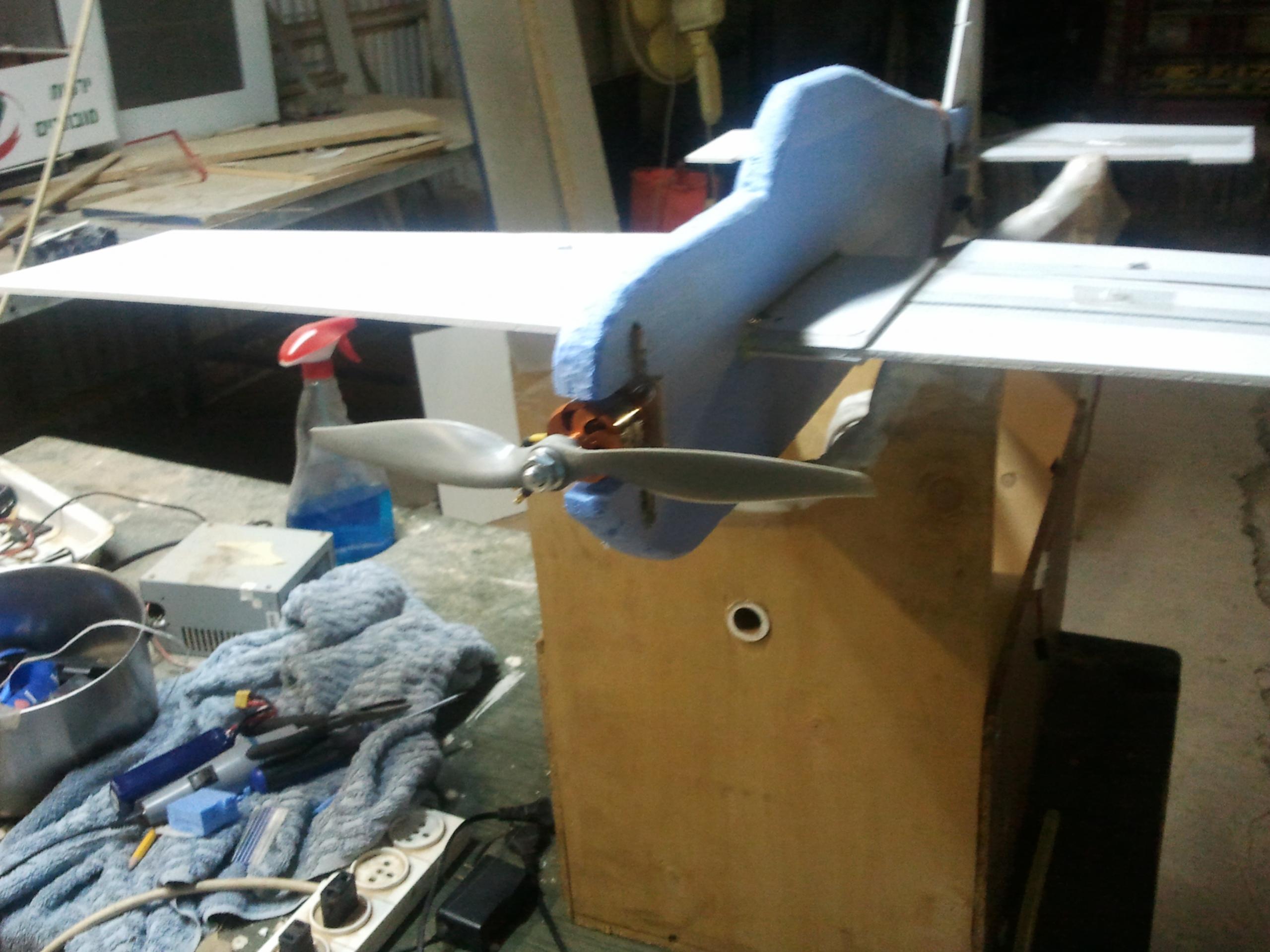

    לחבר יש את הטיסן הזה
    http://www.hobbyking.com/hobbyking/s...m_EPP_ARF.html
    מצאתי לוח כחול קל מאד ונראה דחוס וחזק , שמו רודופן אלו לוחות שמצפים בתים כבידוד עובי 20ממ
    נראה לי מתאים מאד ליצור את גוף הטיסן, מוטת כנפיים 1120ממ אורך כללי 1003ממ אורך גוף 900 ממ הקו המנחה בתכנון היה להשתמש במנוע וסרבויים שכבר נמצאים אצלי ולכן הטיסן אפילו הוגדל בכמה ממ מהגודל המקורי מהיאק הסיני.כנפיים ומשטחי היגוי נבנו מקאפה 5ממ ,
    הפרוייקט התחיל לפני שבוע ביום שבת והיום בוצע הטסט .
    הלוח
Name:	2014-03-29 11.12.01.jpg

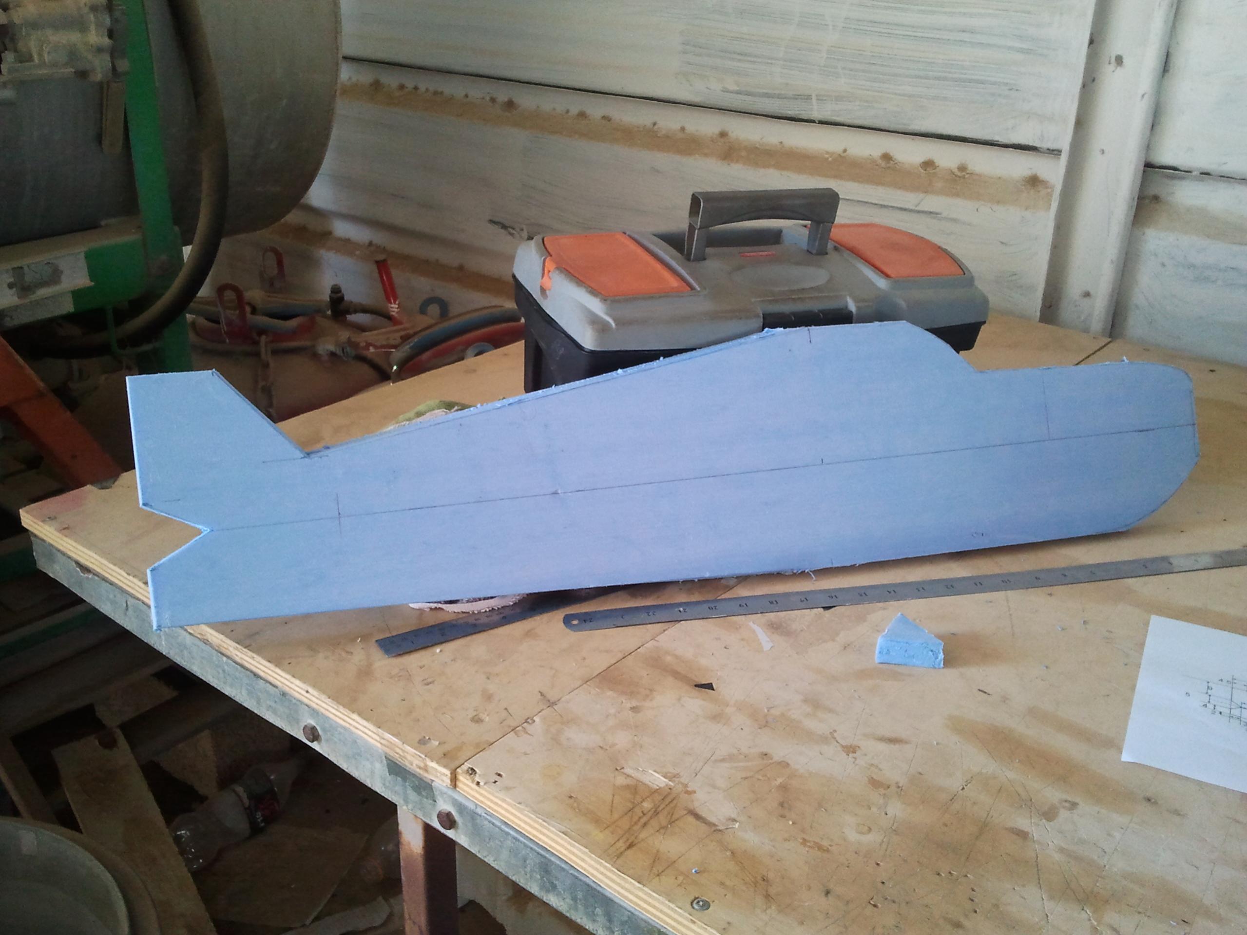

    חיתוך הגוף
Name:	2014-03-22 13.34.14.jpg

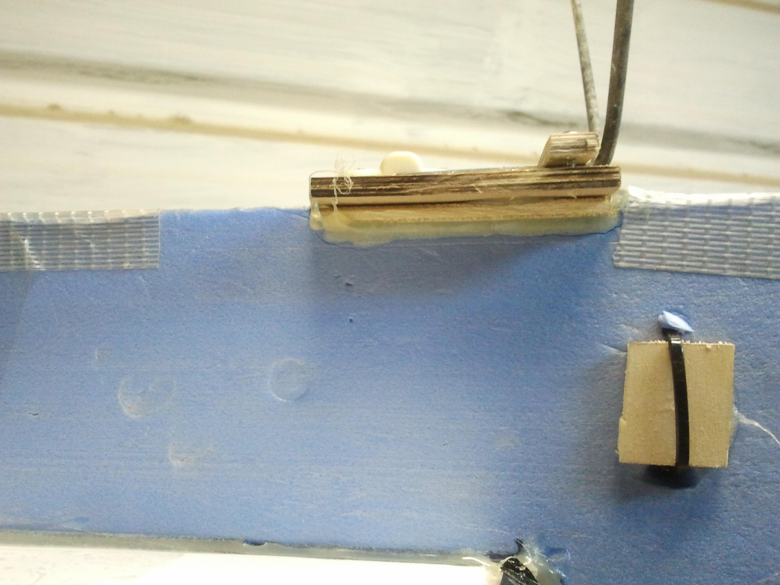

    הכנת הגה גובה
Name:	2014-03-23 19.09.03.jpg

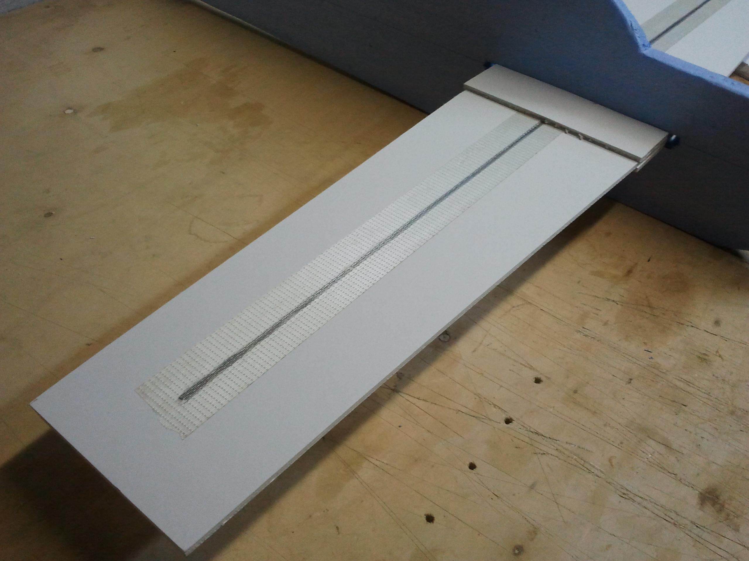

    מיתקון הכנפיים
Name:	2014-03-23 21.00.50.jpg
    הכנפיים ניבנו בשני חלקים של 560 ממ עם חיזוק במוט קרבון 5ממ לאורך במרכז הכנף במיקום המשוער של ה CG ,לצורך הכנסת מוט הקרבון הכנף
    חיתוך של 5 ממ החומר הוצא ולתוך החריץ הוכנס המוט קרבון, מצד אחד סגרתי עם סרט סיבים בחללים של החריץ בו יושב מוט הקרבון מלא בדבק חם ונסגר שוב בסרט הדבק סיבים ,הכנפיים חוזקו בסנדוויץ של קאפה בחלק העליון והתחתון,והכל הודבק עם דבק חם.
Name:	2014-03-23 21.05.26.jpg
Name:	2014-03-23 21.04.06.jpg

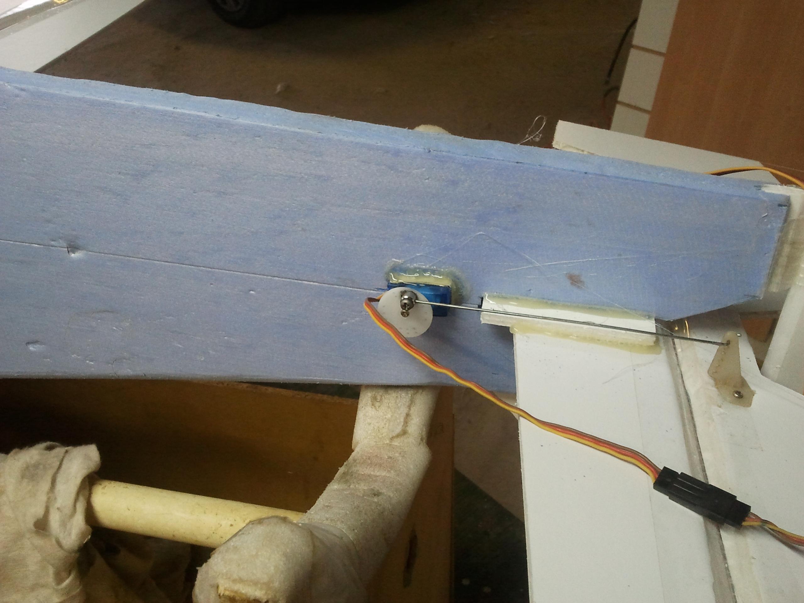

    סרבויים
Name:	2014-03-25 06.47.13.jpg
ID:	105758Click image for larger version.
Name:	2014-03-25 06.47.26.jpg

    ברירת מחדל תגובה: בניית טיסן יאק 55 תואם סיני
    ציר המאזנות חתוך עקום ומאד לא מדוייק. בטח השתמשת בסכין יפני ולא בסקאלפל
    בחיבור הכנף לגוף יש פלטה לא מעובדת ואפילו מיותרת, אבל מודבקת. כנ"ל גם בהגה הגובה
    הסרוואים יושבים על פלטה גסה ומיותרת , ואפילו לא מודבקים נכון
    פינות לא עוגלו ועכשיו יהיה יותר קשה לעגל
    לא נראה לי שמשהו מזה ישתנה עם סיום הטיסן

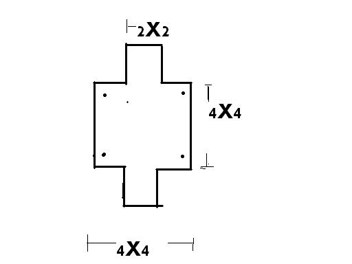

    בניתי תושבת מנוע מדיקט תעופתי בצורה הזאת

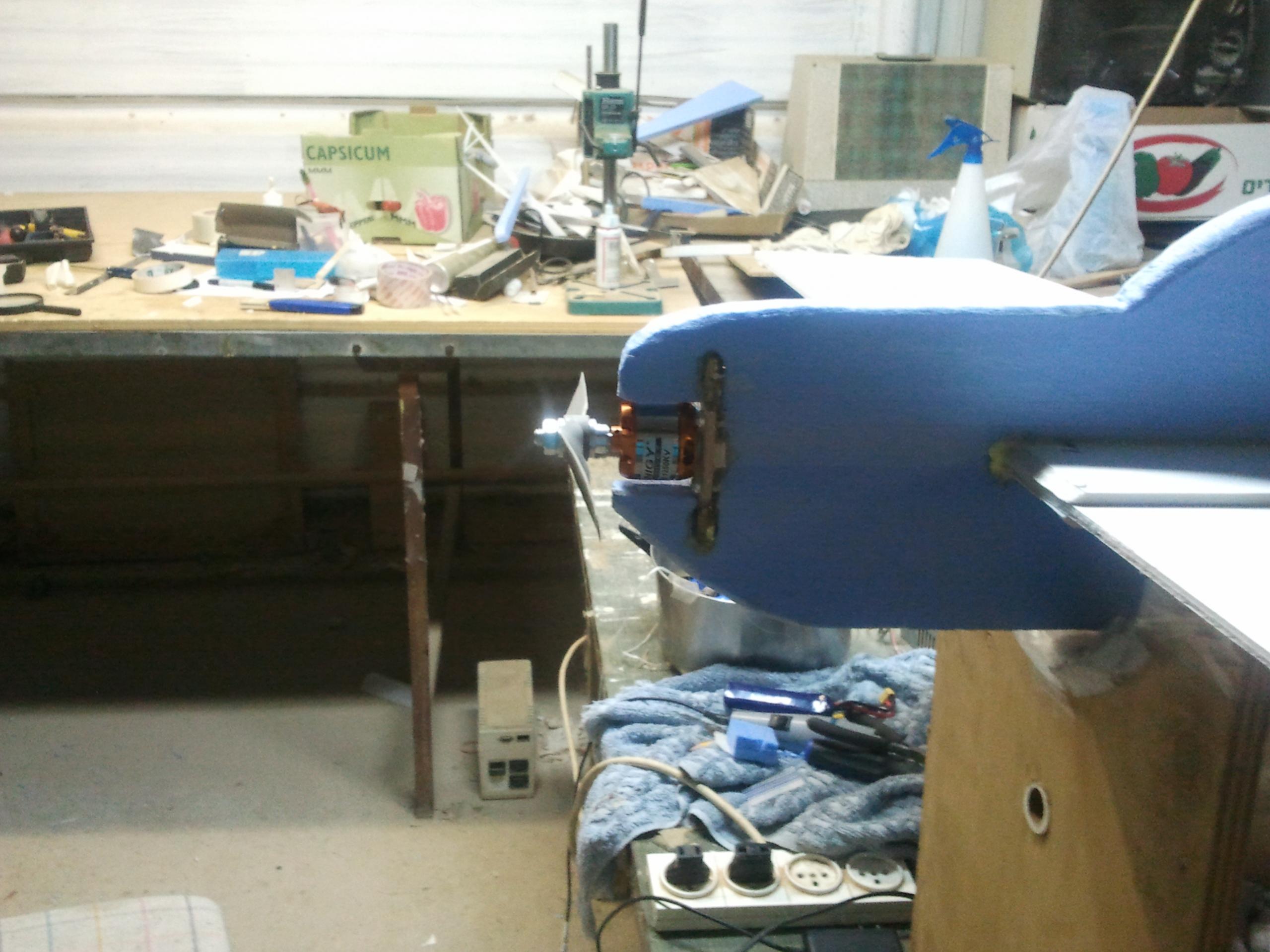

    חרצתי בגוף הטיסן מקום למנוע ולתושבת
Name:	2014-03-25 17.46.17.jpg
    הדבקתי את תושבת המנוע עם דבק חם ,מתחבר היטב לרונדפן ממלא חללים ומתייבש במהירות
Name:	2014-03-25 18.27.52.jpg
Name:	2014-03-25 18.26.51.jpg
    הבקר שנבחר Plush 40amp
    http://www.hobbyking.com/hobbyking/s...ontroller.html
    בבדיקת זרם המנוע עם הבקר הזה ופרופ 10X5 נתן 330W ומשך 35A
    משקל טיסן תוכנן שלא יעבור 1000גר עם סוללה 2200 3 תאים ,
    כך שהבנתי שיש לי מספיק כח עם המנוע הזה.

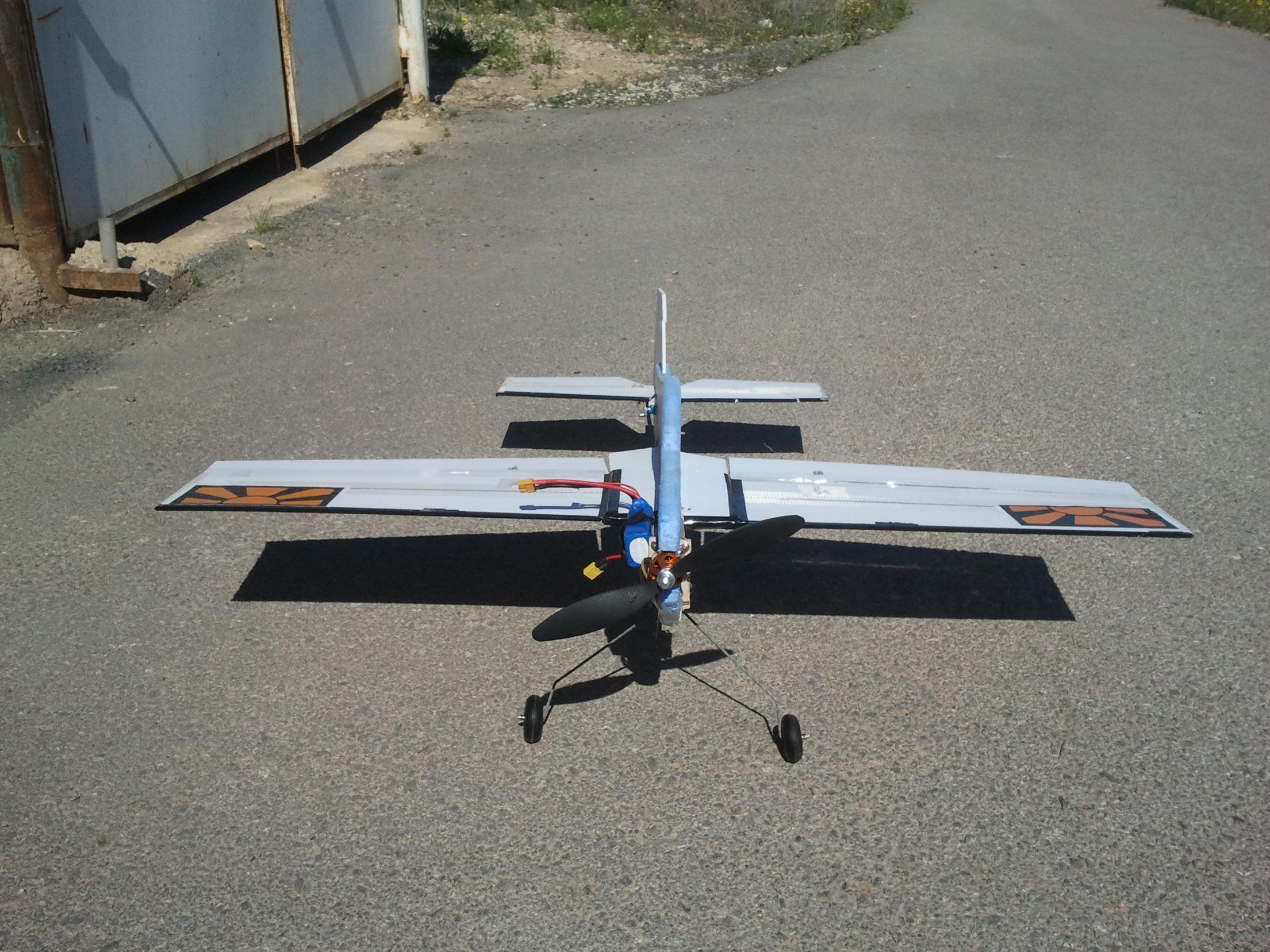

    סופי מוכן
Name:	2014-03-28 10.23.36.jpg
Name:	2014-03-28 10.23.24.jpg
    לסיכום
    את החומר לבניית גוף הטיסן קיבלתי ממנהל עבודה באתר בנייה כלוח פגום ,היתרון שמצאתי
    בחומר הזה (רודופן) הוא בחוזקו ובמשקל הקל שלו .
    מאמין שניתן לרכוש כאלו לוחות במרכזי הספקת חומריי בניה
    הכנפיים והגהיים נחתכו מלוח קאפה 5 מ"מ מחיר לוח כזה בגודל 1.00X0.70 17 ₪
    הטסט עבר בהצלחה הנאה גדולה מובטחת לכל מי שבונה טיסן כזה,
