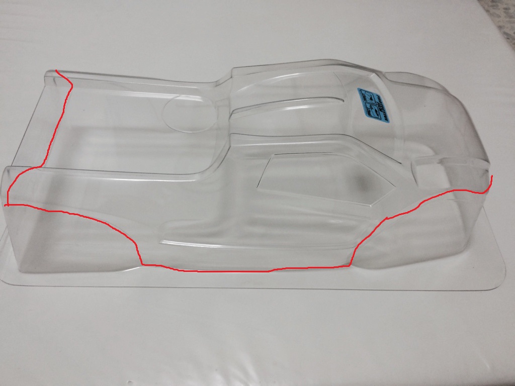

    אולי זה יעזור לך
ID:	124515Click image for larger version.
    זה השרשור - עוד לא גמור.
