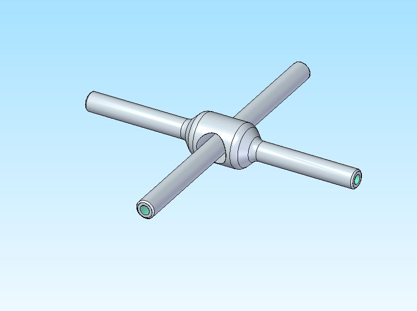

    הקונספט הראשוני כולל: ראש DFC ארבע להבים. 2 ספינדלים ולא 4 כמקובל בראש מרובע (יתרונות וחסרונות בהמשך). מיסוב סטנדרטי בגריפים. Yoke מיחידה אחת לדיוק וחוזק.
    בתמונה ניתן לראות את המודל והחתך שלו.

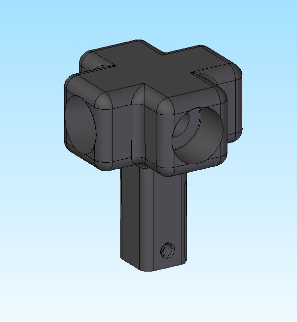

    Yoke – כמו כל החלקים פרט לספידל עשוי מאלומיניום תעופתי סידרה 7. את החלק הזה עיבדתי במכונת 5 צירים שנותנת לי את האפשרות לדייק וליצור זווית מדוייקת מאוד של 90 מעלות בין שני הספינדלים והציר הראשי.
    https://en.wikipedia.org/wiki/7075_aluminium_alloy
    טוב להתעייפות וחוזק גבוה.

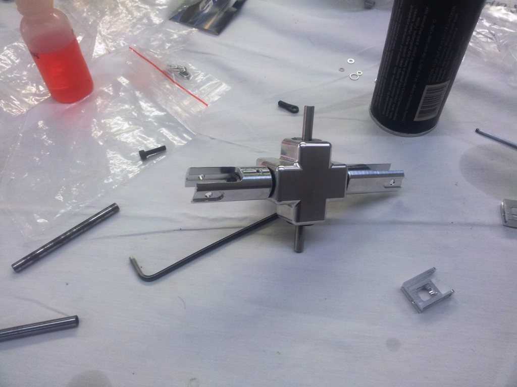

    Gripper – המטרה בחלק הזה הוא להרחיק את שני המיסבים הקיצוניים מבלי להגדיל את החלק יותר מדי. כדי לייצר יציבות של הגריפר ולהקטין השפעה של מומנטים חיצונים.

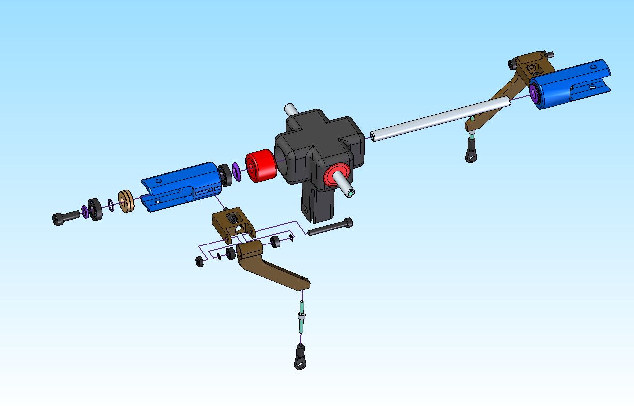

    זרוע DFC – כדי שראש DFC יעבוד טוב דרוש בין היתר ביטול של דרגת החופש בכיוון הטנגנטי של הסוואש. זרוע זאת בניתי בשונה מייצרני המסוקים הסטנדרטיים. לי לא הייתה מגבלה של עלות וזמן עיבוד בניגוד ליצרני המסוקים

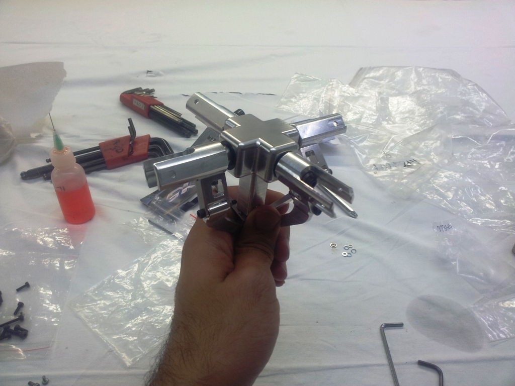

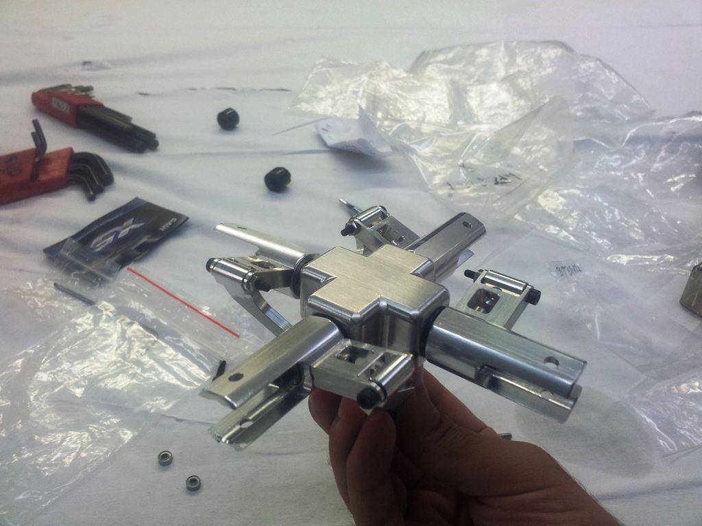

    ועכשיו לחלק השמייח הרכבה:
Name:	2015-07-09 17.30.20.jpg
Name:	2015-07-09 18.31.44.jpg
