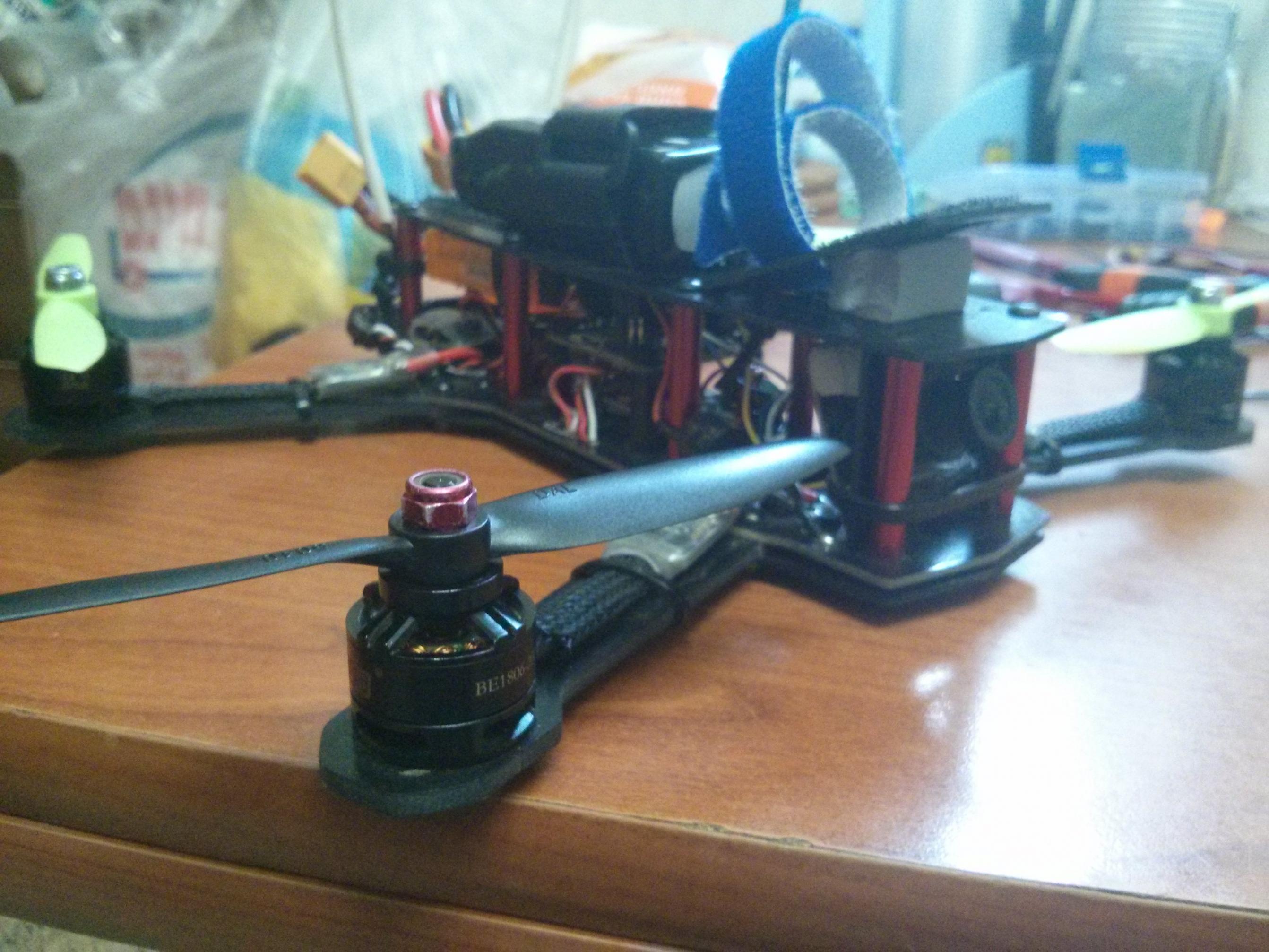

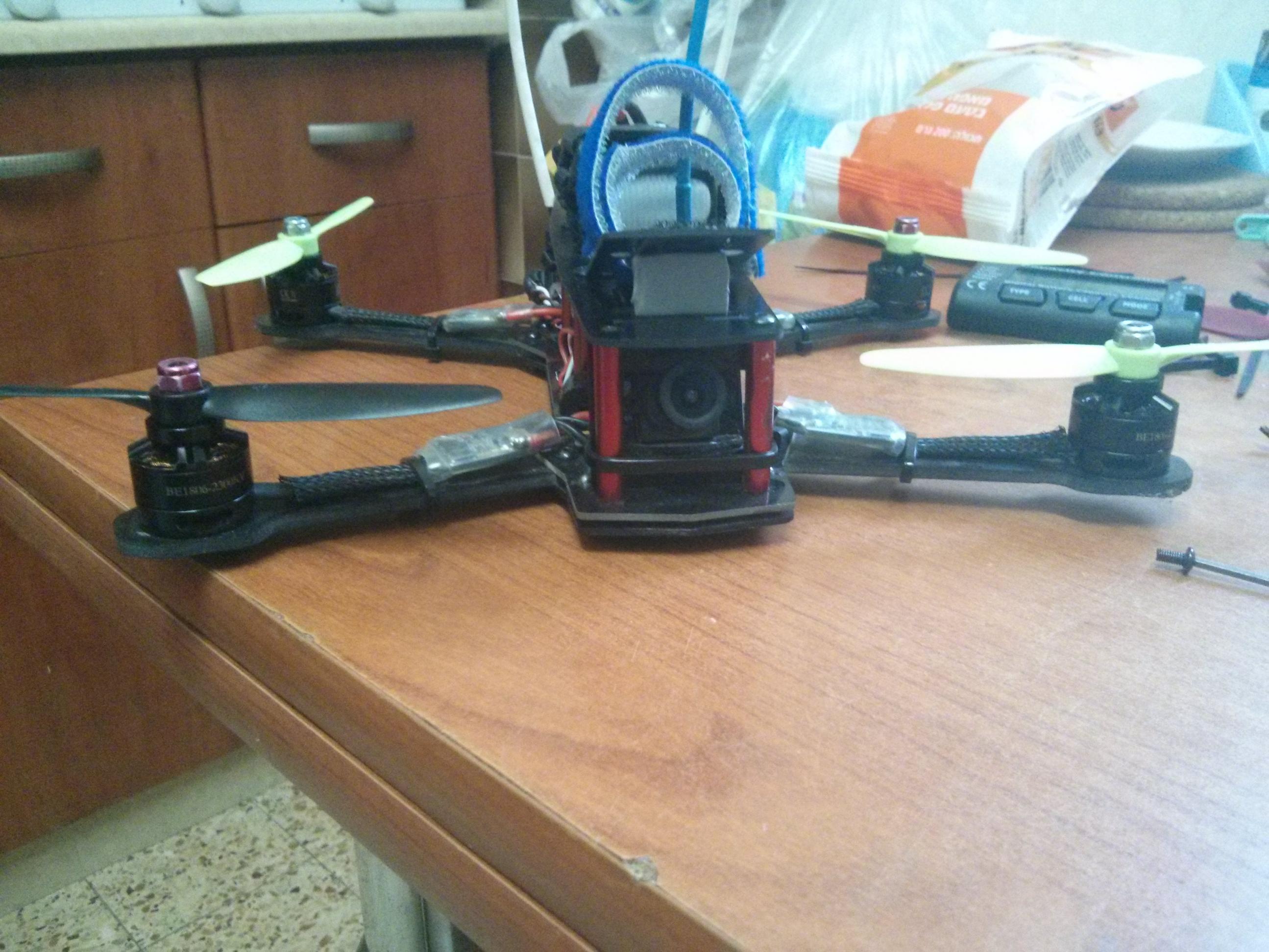

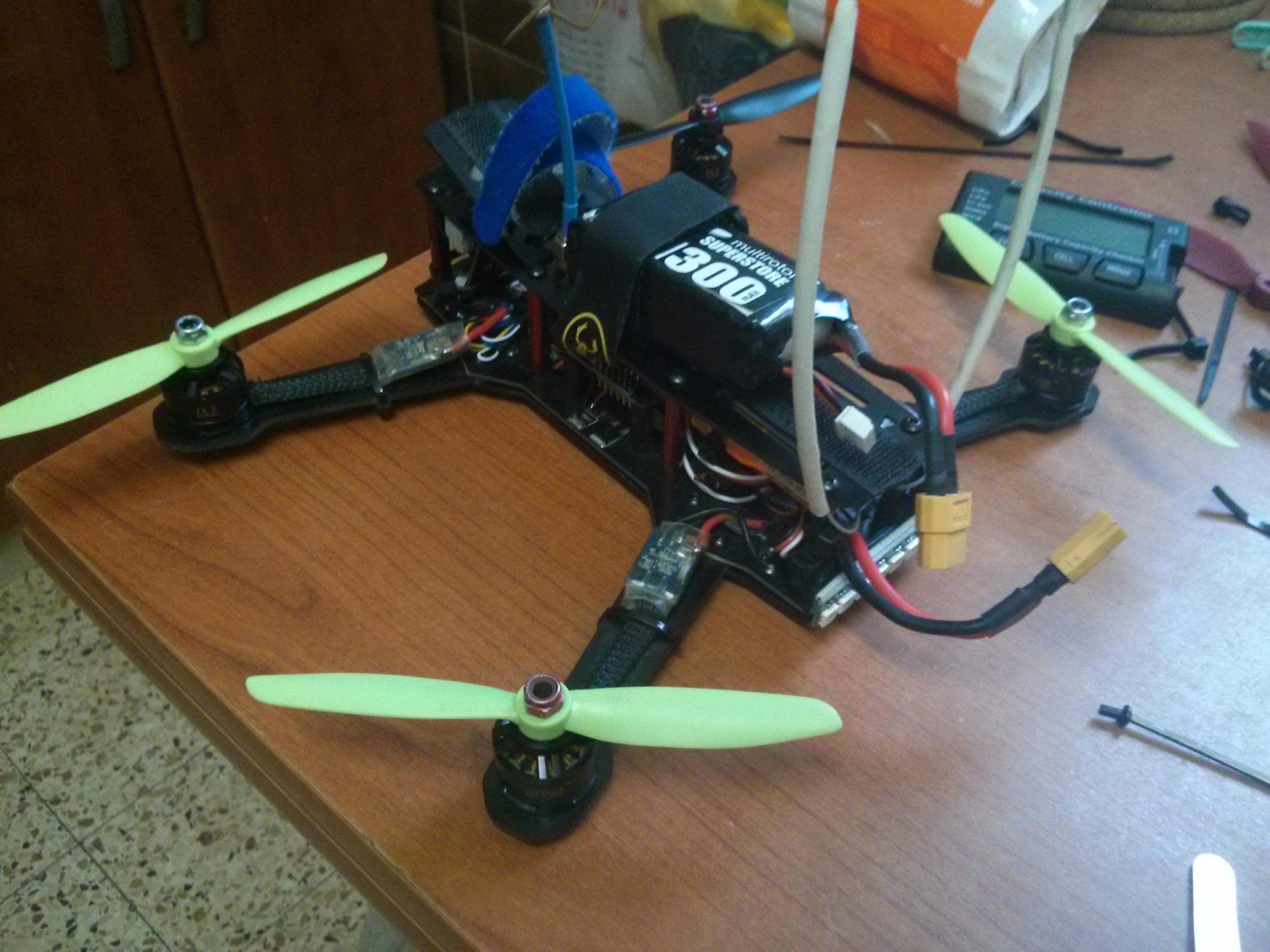

    היי חברים!
    כשאתה עמוק בתחביב, אתה קונה באופן סדיר חלקי חילוף לרחפן שחלילה לא יהיה מצב ש״תקורקע״ טפו טפו טפו מלח מים,
    בשבת האחרונה שמתי לב בין כל הארגזים שיש לי מספיק חלקי חילוף כדי לבנות רחפן חדש, אז יצאנו לפרויקט רחפן חלקי חילוף!,
    הרחפן מיועד להשתוללות וריסוקים בלי כאב לב, הסטאפ הוא זול וכלכלי ומיועד ל3s.

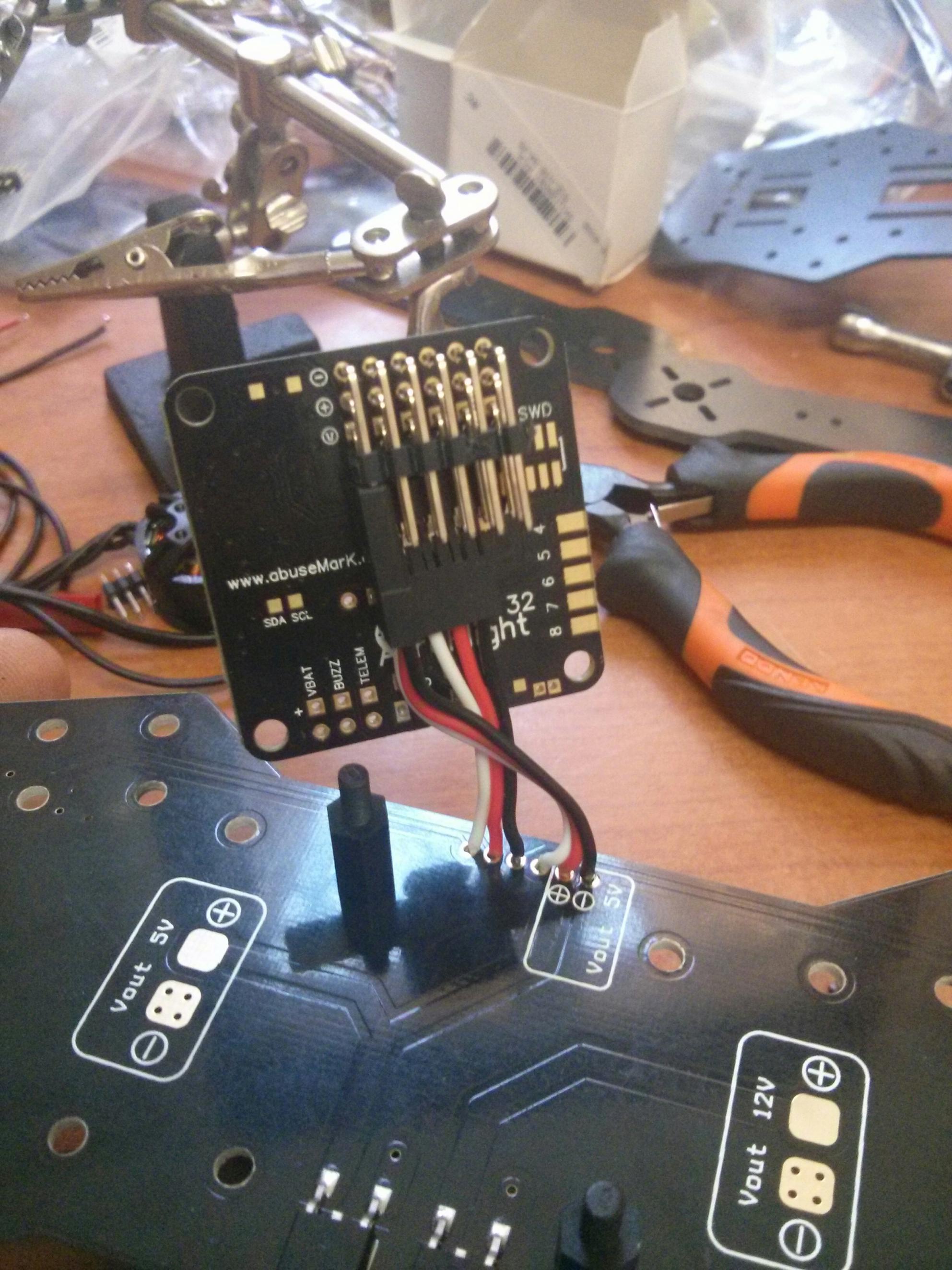

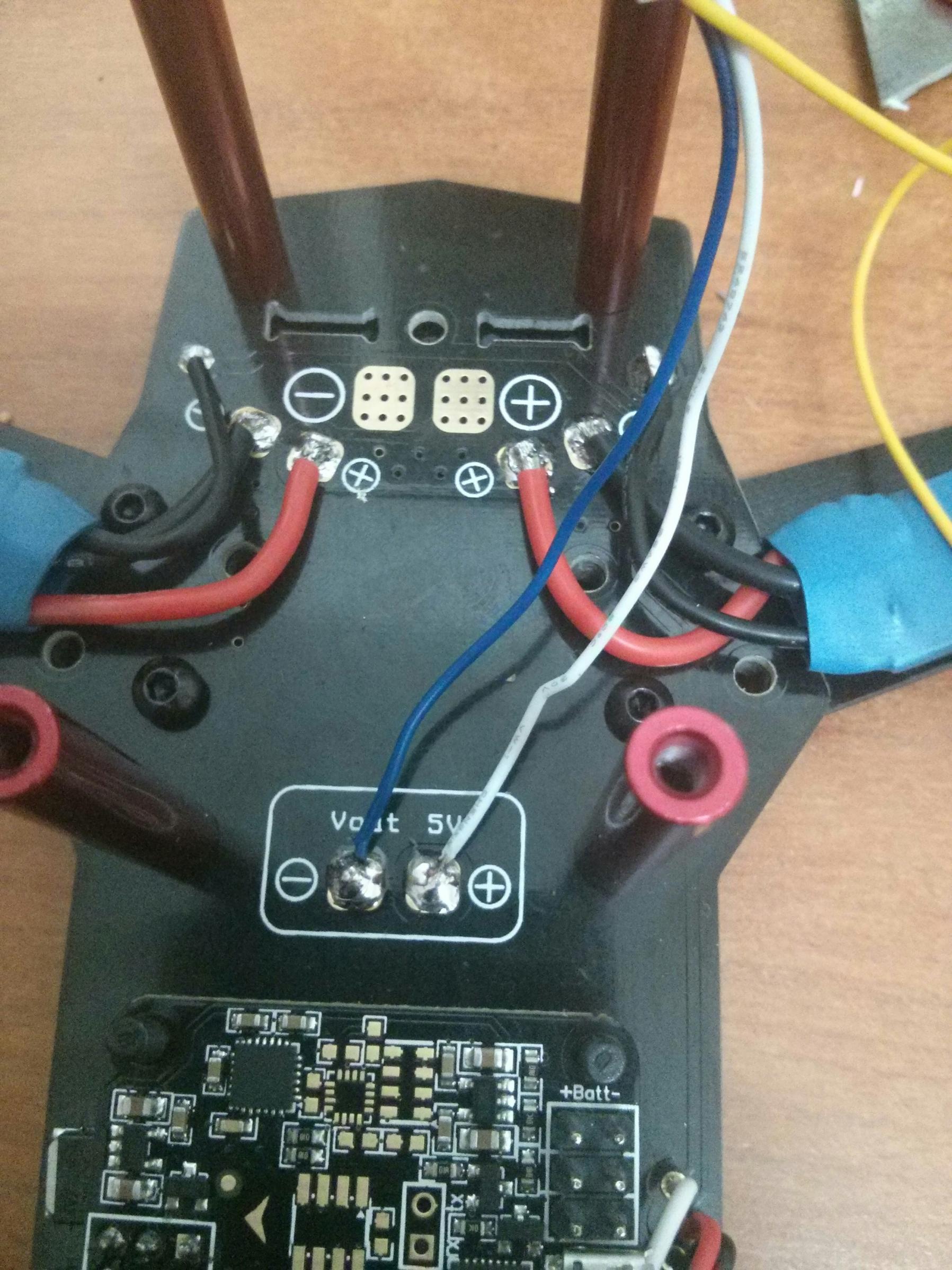

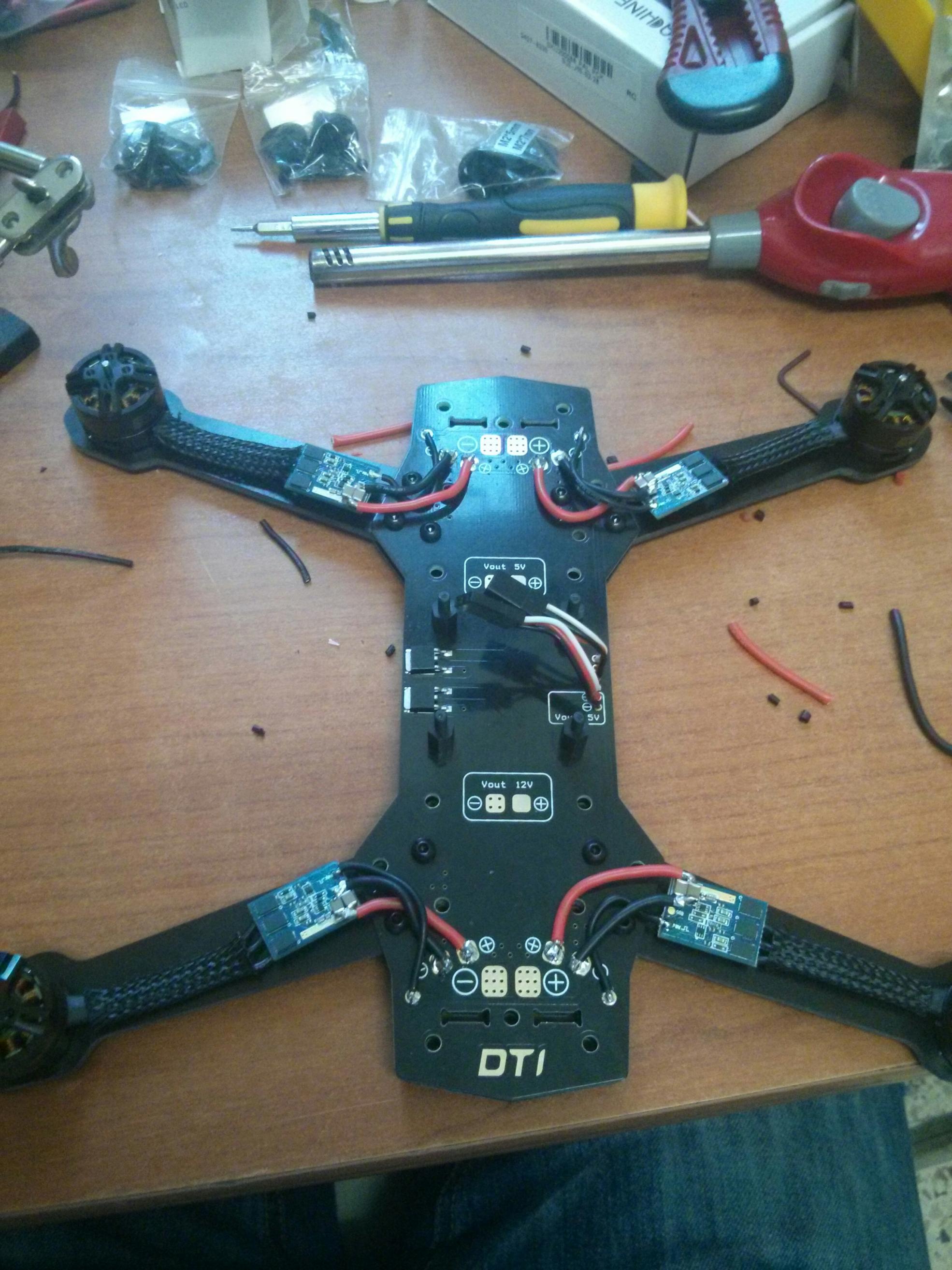

    את בקר הטיסה הלחמתי עם פינים הפוכים בעצתו של משה ארצי, באופן זה ניתן לחבר את כל חיבורי הסרוו בצורה מוצנעת וכלפי פנים.

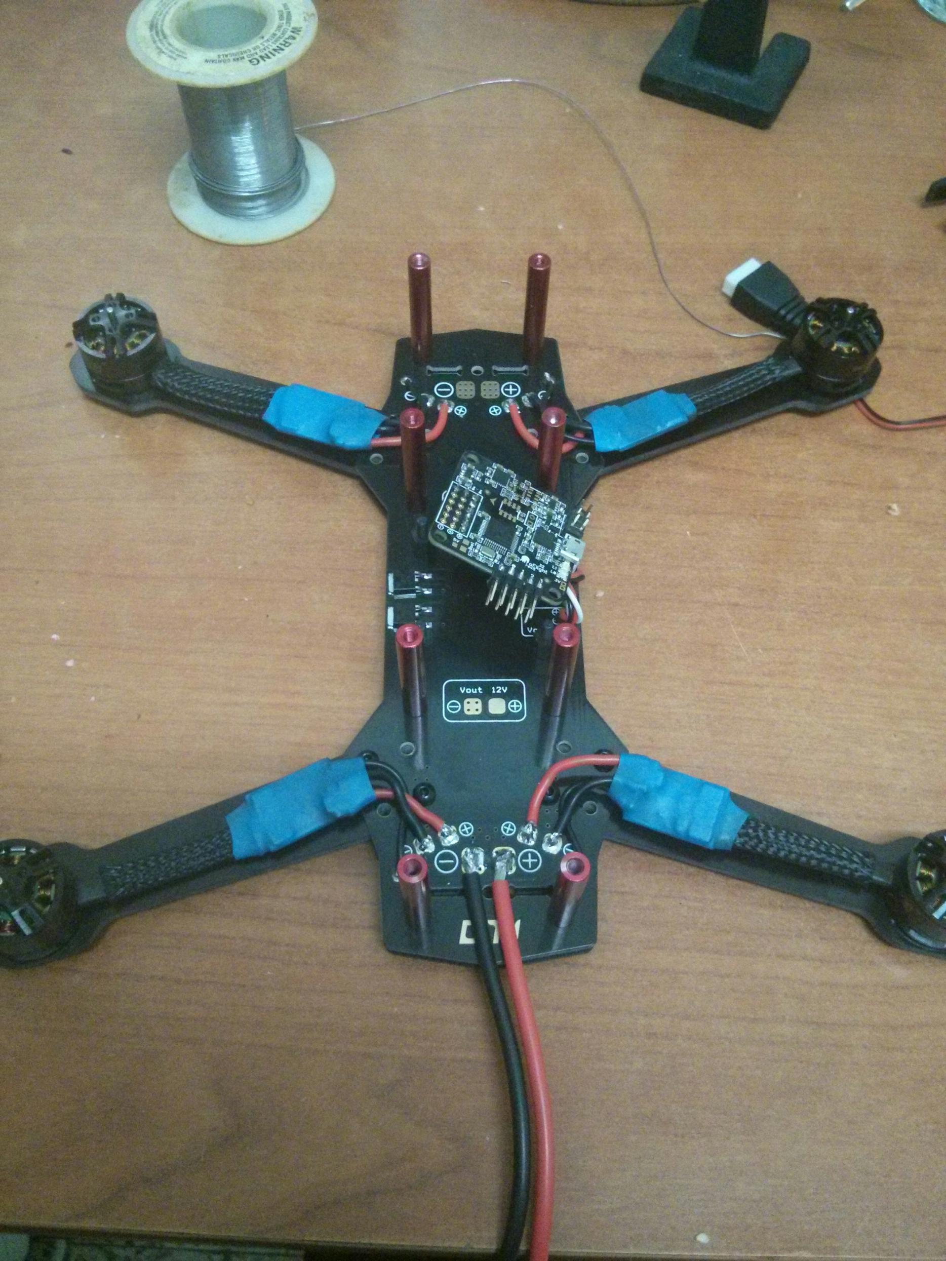

    הPDB מאפשר התקנה מאוד נוחה של בקרים, עם חיבור ישיר לסיגנל שרץ עד למיקום של בקר הטיסה.

    (שימו לב!! זהו פריים פיברגלס, ומכאן שאין בעיית הולכה, בפריים קרבון אסור להשאיר את הבקרים חשופים גם לא לצורך בדיקות!!)

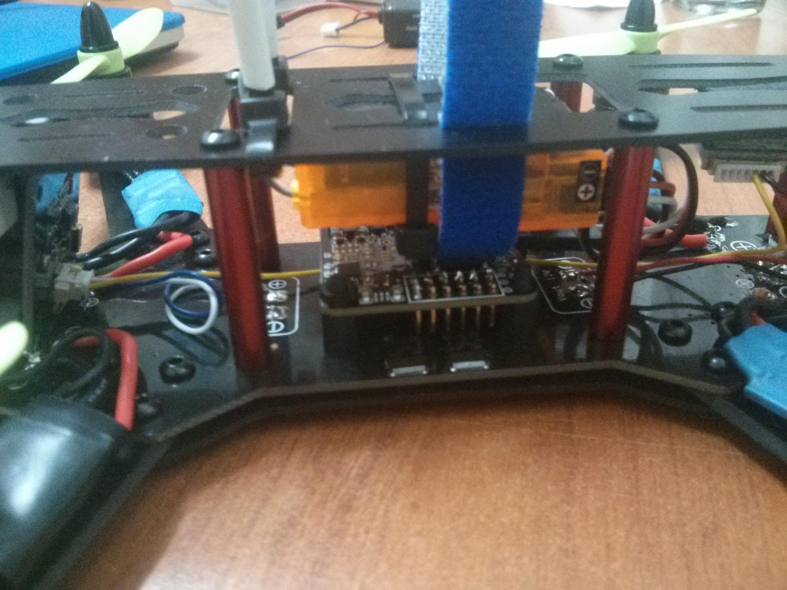

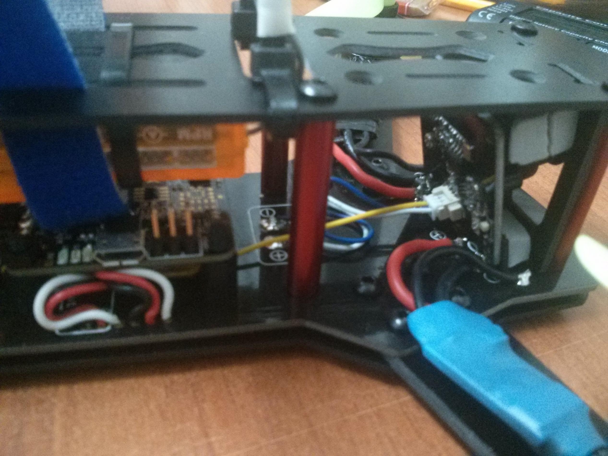

    הPDB כולל 2 בקים מובנים, אחד ל12v ואחד ל5v, לחיבור ה12v חיברתי את משדר הוידאו (היום יש בניהם lc filter) ול5v חיברתי את המצלמה, כך שרק כבל סיגנל הוידאו רץ למשדר.

    קצת תובנות נוספות על התהליך וממצאיו...
    זמן קצר לאחר הבניה נתקלתי במס׳ בעיות:
    1. דריפט ימני חזק מאוד שהולך ומתגבר עם הזמן עד לרמה שלא ניתן לשלוט על הרחפן, בדקתי כמעט כל רכיב אפשרי על הרחפן לשלול בעיות של השראות והפרעות, ואפילו החלפתי בקר טיסה,
    שעות של תסכול ועצבים, אבל לבסוף התברר שתכונת damping light גרמה למנועים לייצר ויברציות מהירות מאוד, הויברציות האלה גרמו לבקר הטיסה לייצר שגיאת תיקון שגדלה עם הזמן.
    ביטלתי את ההגדרת damping light בבקרים והתקלה נפתרה.
    2. רעשי וידאו, צלילי ריסטים מהבקרים, אי חימוש:
    הPDB כולל סטפדאונים 5v ו12v כל אחד מהם יכול להחזיק זרם של 0.5a,
    במקרה שלי, חיברתי ל5v את המצלמת הטסה, בקר טיסה ופס לדים חכם, בפועל, הצריכה הייתה גבוהה הרבה יותר וזה גרם לניתוקי מתח (לפעמים בקר הטיסה עשה ריסטים ולפעמים מצלמת ההטסה פשוט כבתה - מסך שחור)
    בעזרתו של משה ארצי הגדול, עשינו ניתוח לב פתוח וביטלנו את הסטפדאון הזה, חיברנו במקומו את הבק הזה: http://www.banggood.com/Hobbywing-3A...-p-915037.html
    ואליו מחוברים כעת הנייז ופס הלדים.
    את מצלמת ההטסה חיברתי בחזרה לצמה המקורית והיא מקבלת מתח דרך המשדר (פסי ההפרעות נעלמו לגמרי, כאמור הם נגרמו בגלל בעיות מתח למצלמה ולא בגלל ״איכות המשדר״ כפי שציינתי בפוסט המקורי - אז אני ממש מתרשם לטובה מהקיט משדר-מצלמה הזה מבנגגוד.
    לבסוף, נעשה קצת שינוי בסדר הרכיבים ברחפן, המשדר זז קדימה כדי לאפשר לסוללות גדולות יותר להכנס, והמקלט זז אחורה.
    נקווה לסרטון טוב מטיסת המבחן הקרובה..

    למה המצלמות בזוית כלפי מעלה?
  12. #11
    ברירת מחדל תגובה: רחפן חלקי חילוף!
    כי מרבית הטיסה בהטייה קדימה
  13. #12
    Dec 2014
    270
    126
    הודה 21 פעמים ב 20 הודעות
    מדובר על מצב שהרחפן מאוזן מבחינת מרכז כובד?
    למה אני שואל?
    יש לי FLIP 360 שהסוללה שלו ממוקמת מאחור, והמשקל העודף נמצא מאחור.
    יש בו גם אפשרות להרכבת גופרו מקדימה אך ללא אפשרות הטיה למעלה.
    האם בגלל המשקל העודף מאחור, זה מתקזז עם ההטייה שלא נעשית?
  14. #13
    Oct 2014
    Hod HaSharon, Israel
    594
    98
    הודה 229 פעמים ב 132 הודעות
    לא, עצם התנהגות הרחפן, על מנת להתקדם קדימה שני המנועים האחוריים מגבירים סל"ד, אפשר להגיע למצב בו הרחפן מאוזן, עושים זאת ע"י מנועים בהטיה קדימה.
    ברחפן ללא הטיה ומצלמה ישרה פשוט יראו יותר אדמה..
