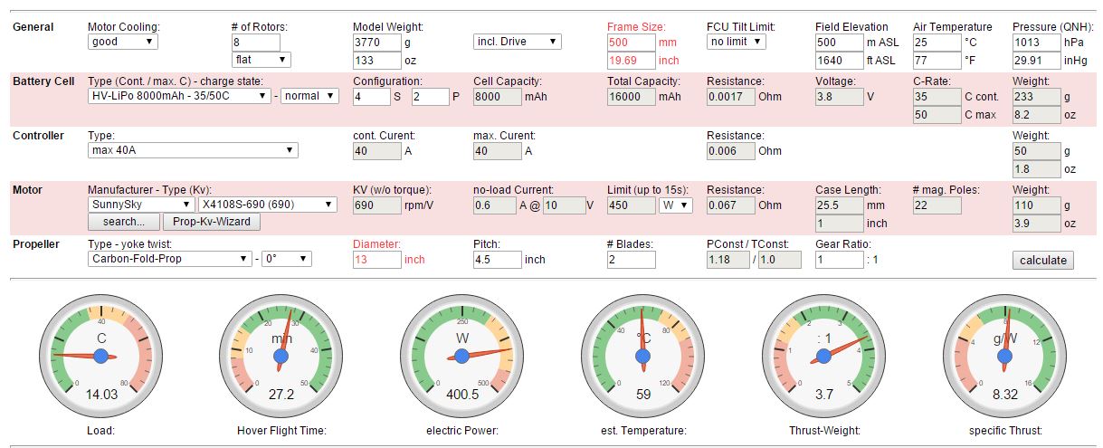

    בחישוב Ecalc עם 2 סווללות 4S 8000ma בסטאפ המתוכנן , 4 מנועים Sunnysky X4108S 690KV נותן 20 דק' ועם תצורה של 8 מנועים נותן 26 דק' (13" prop)
    נתון מעניין.

    בחישוב עם eCalc הצלחתי להגיע ל 27 דק' ריחוף עם 2 סוללות 4S 8000ma
    בתצורה של 8 מנועים ופרופלורים 13" 4.5

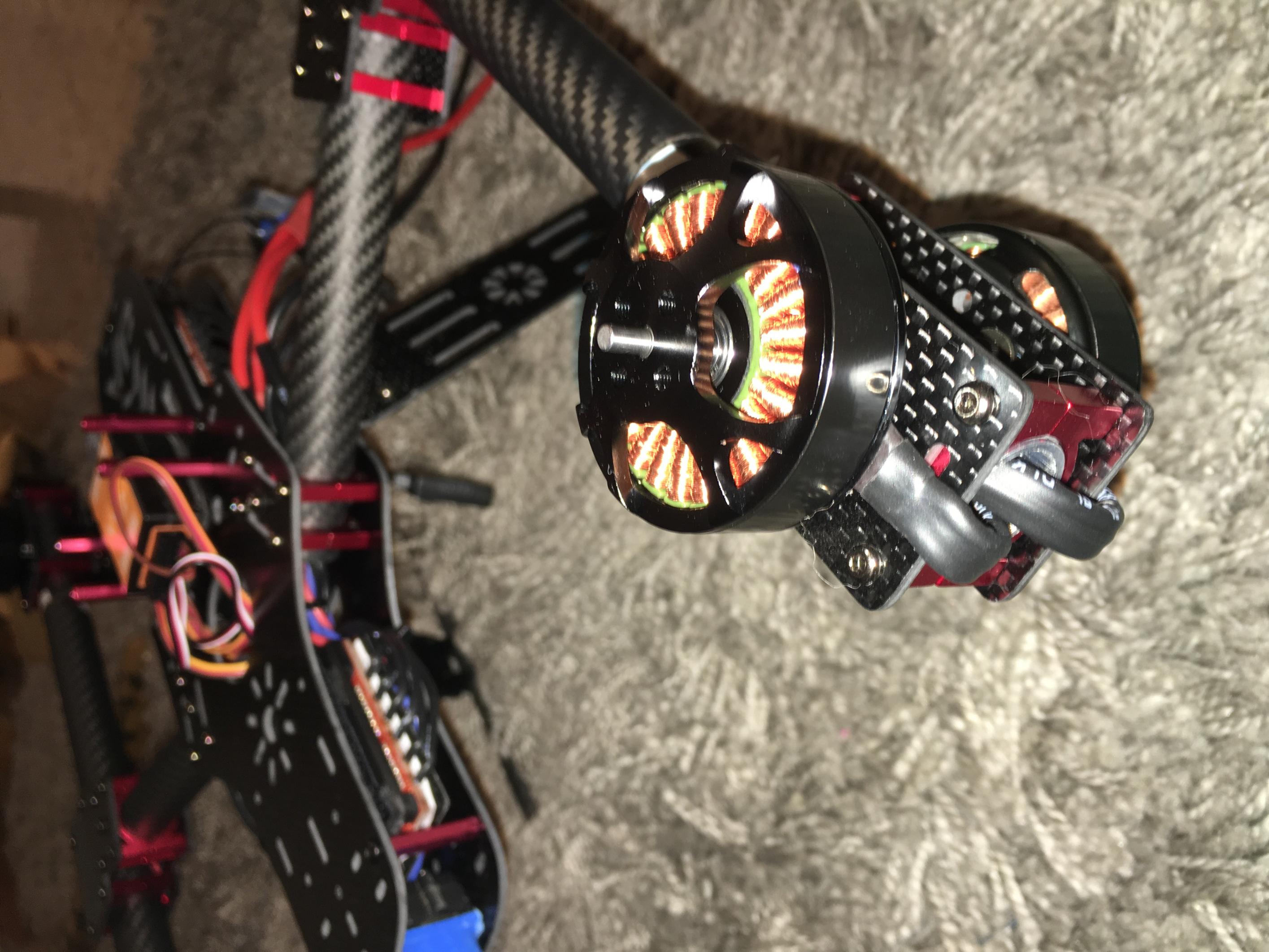

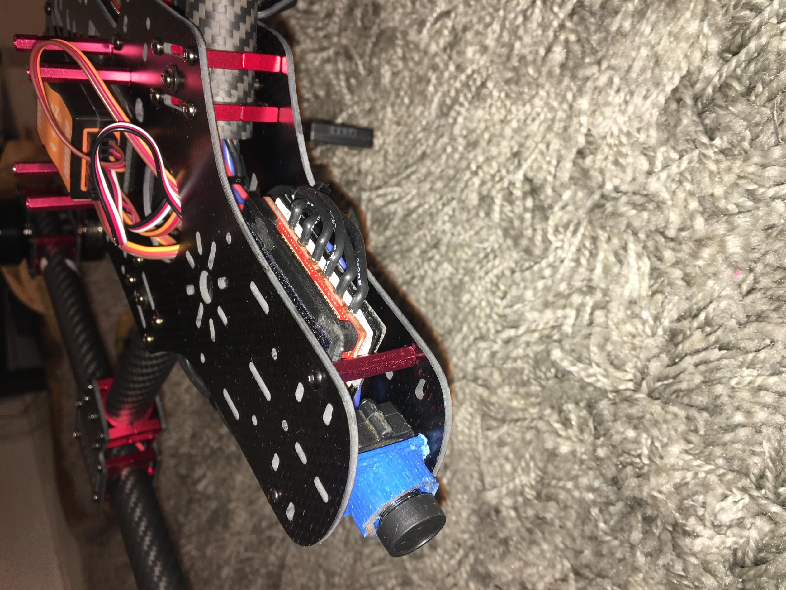

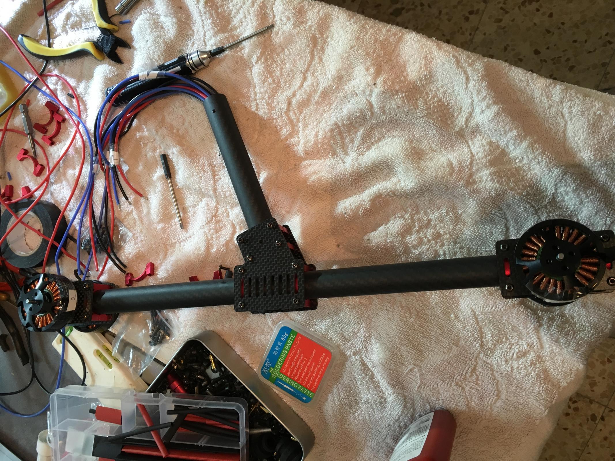

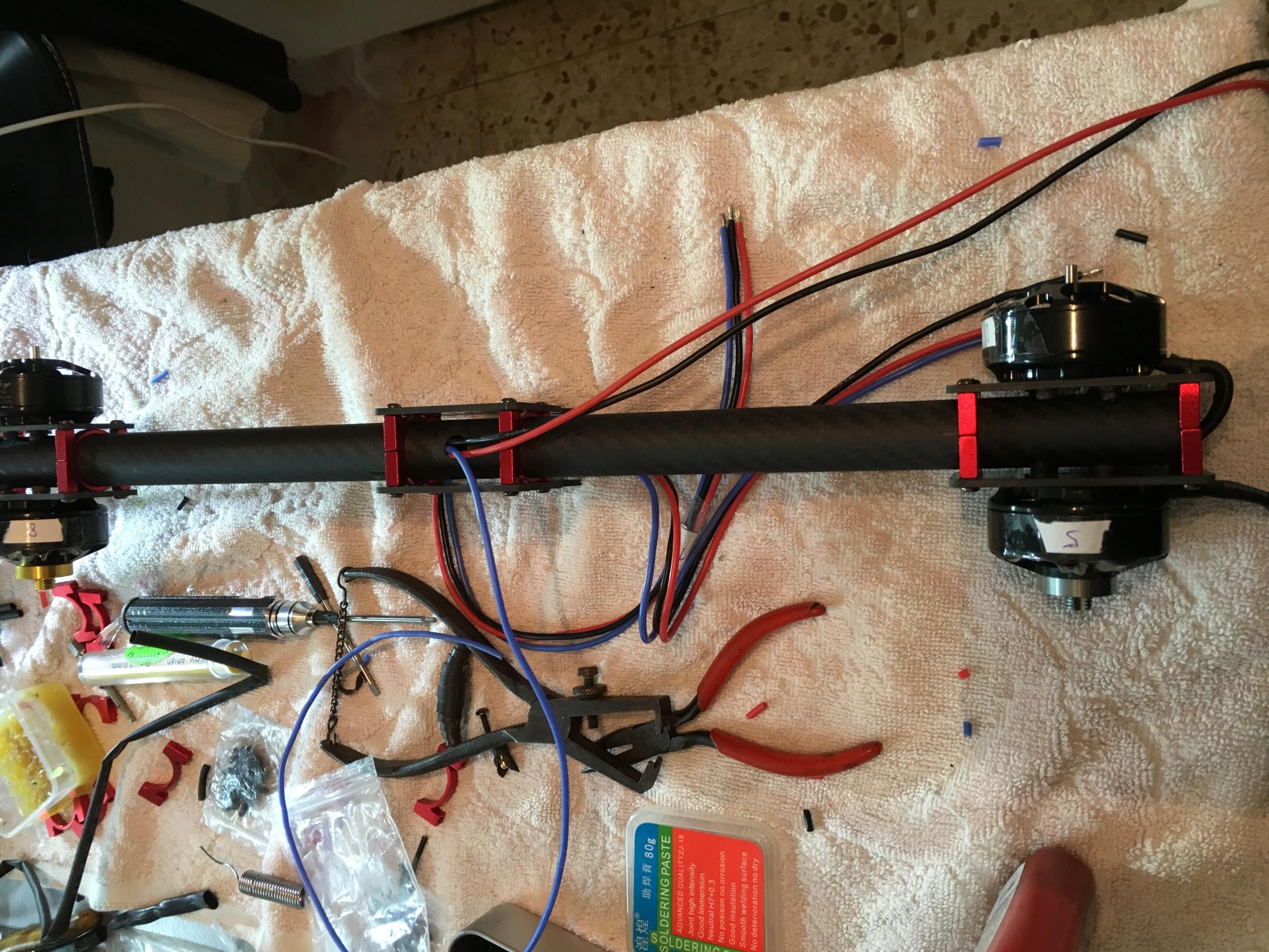

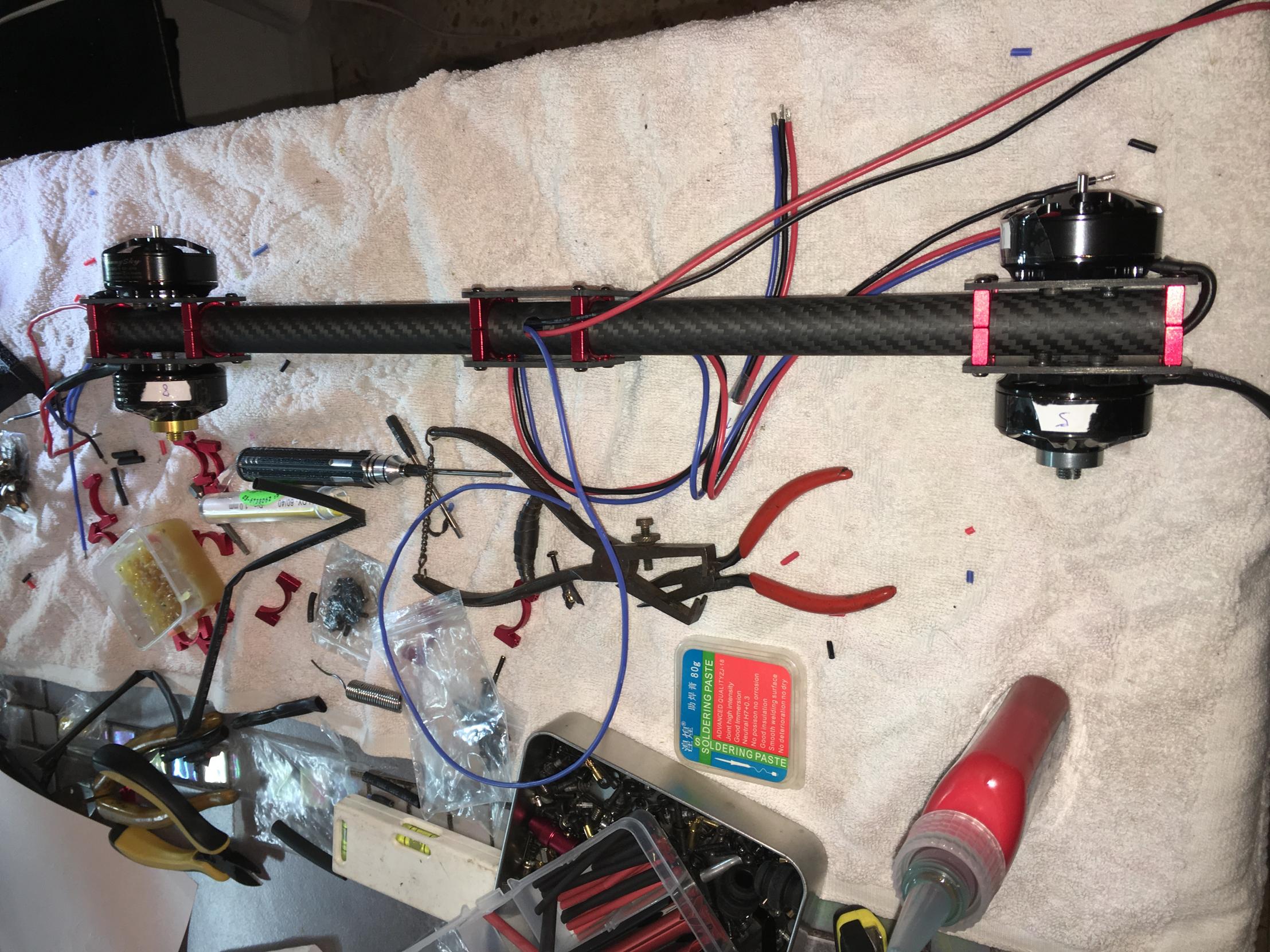

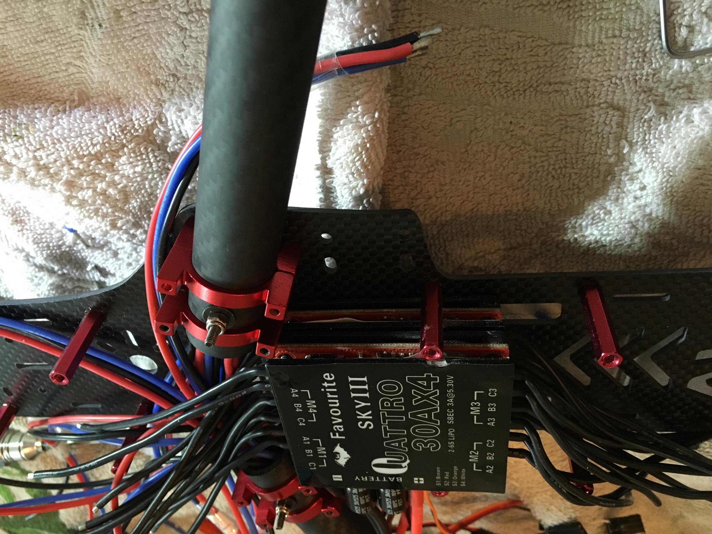

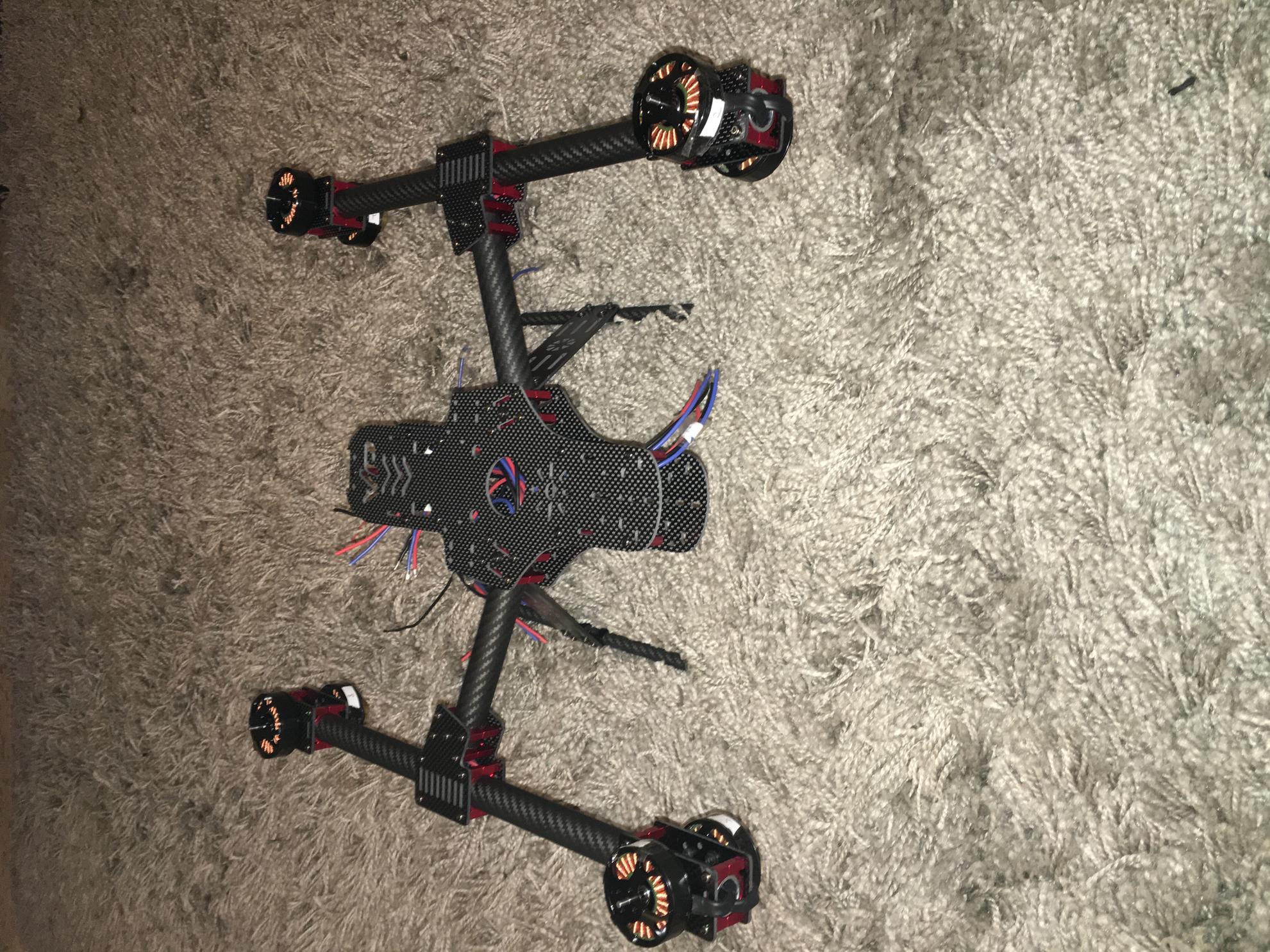

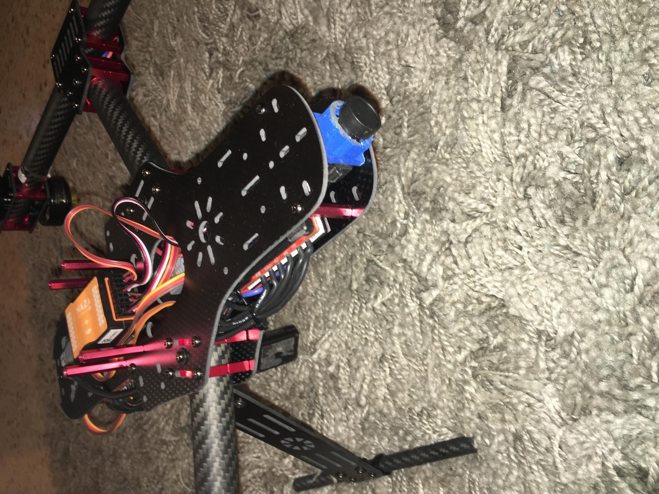

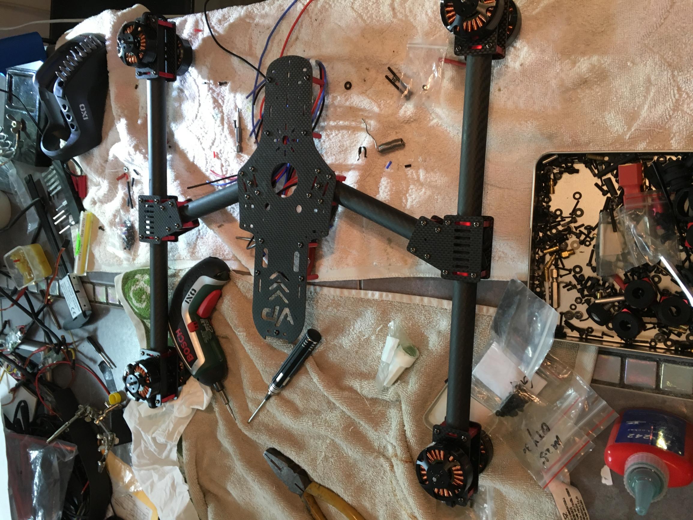

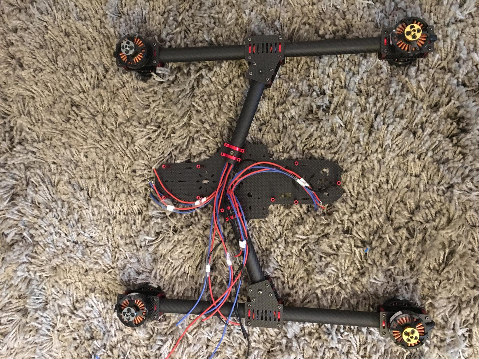

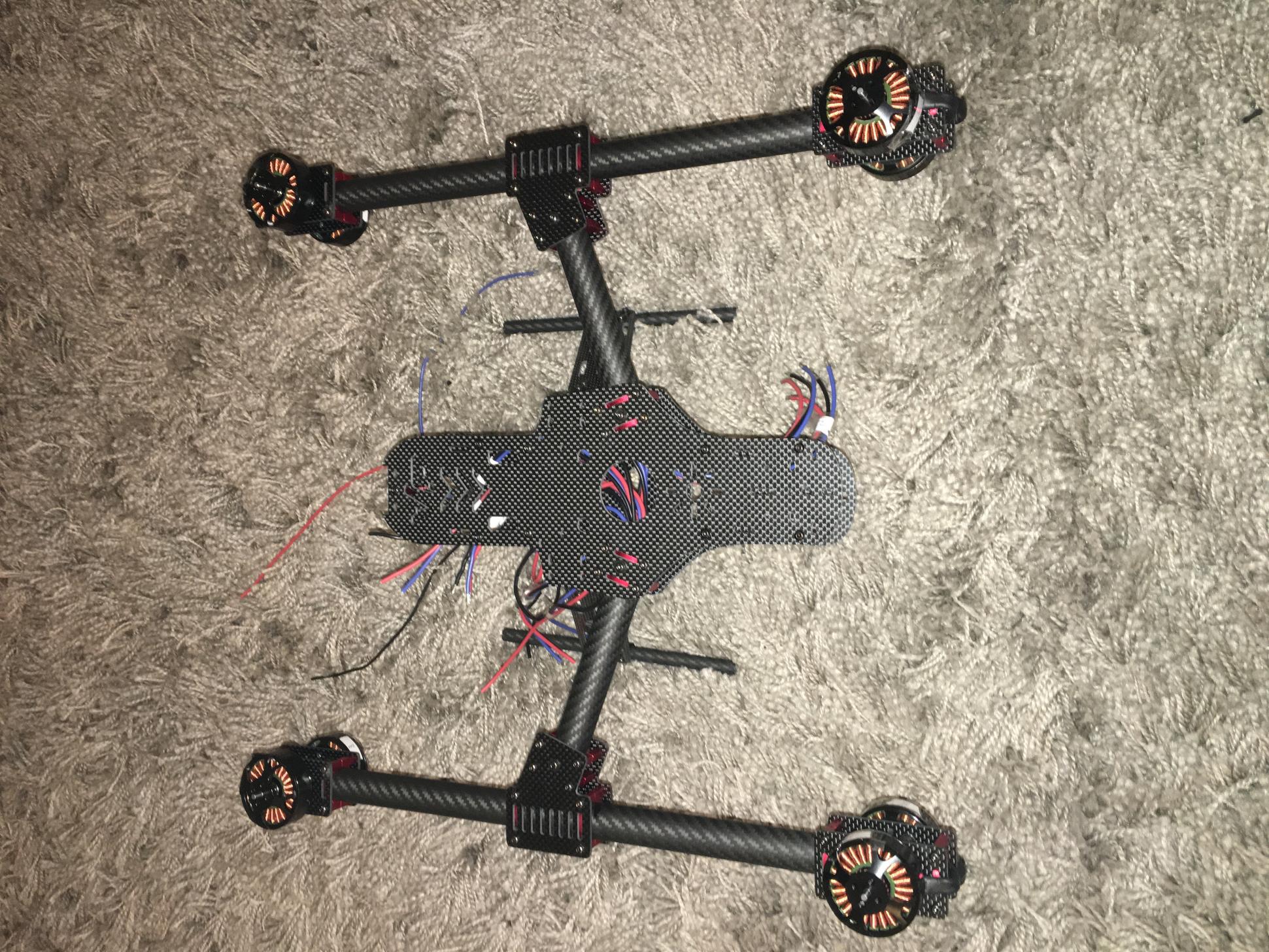

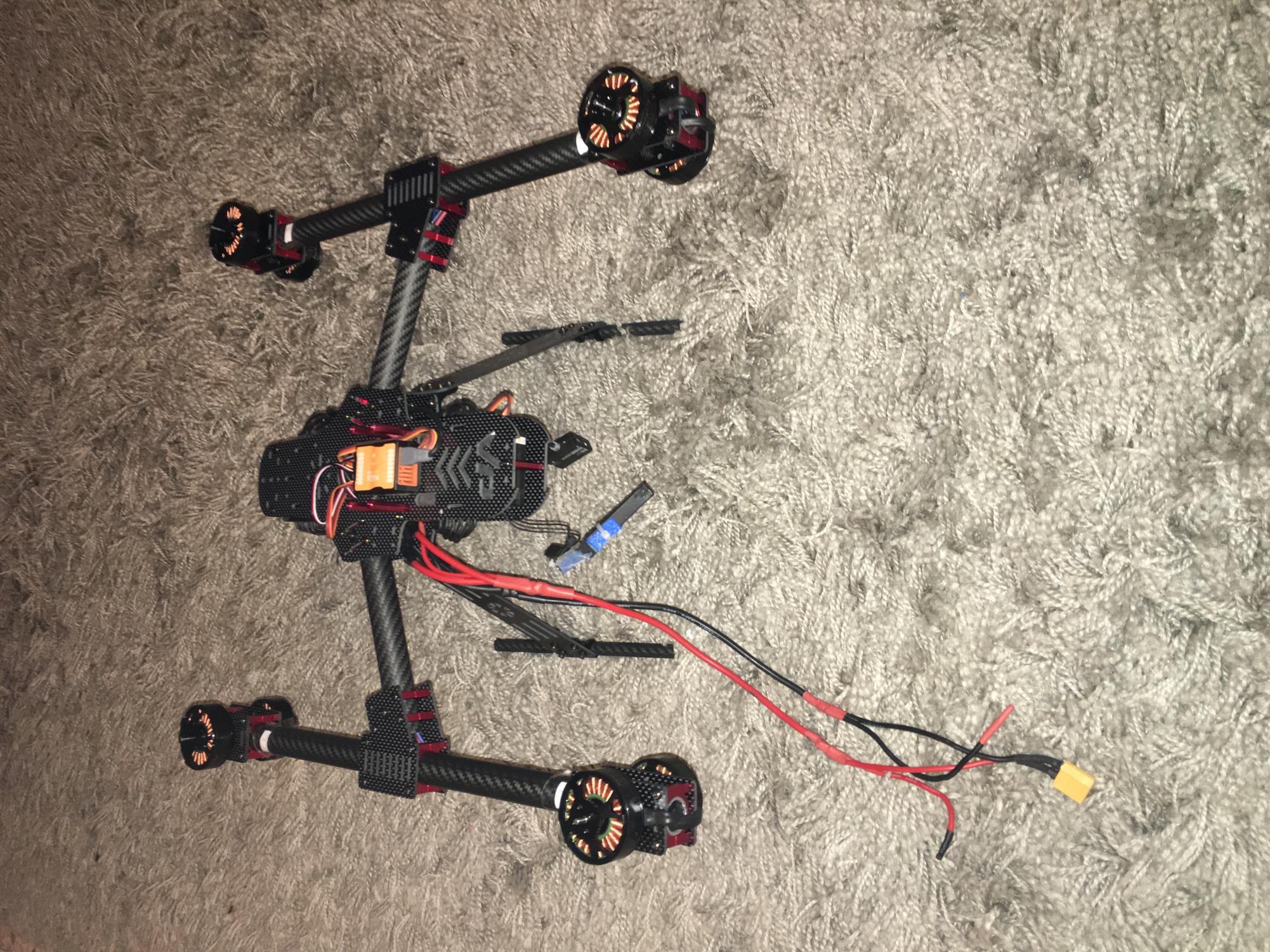

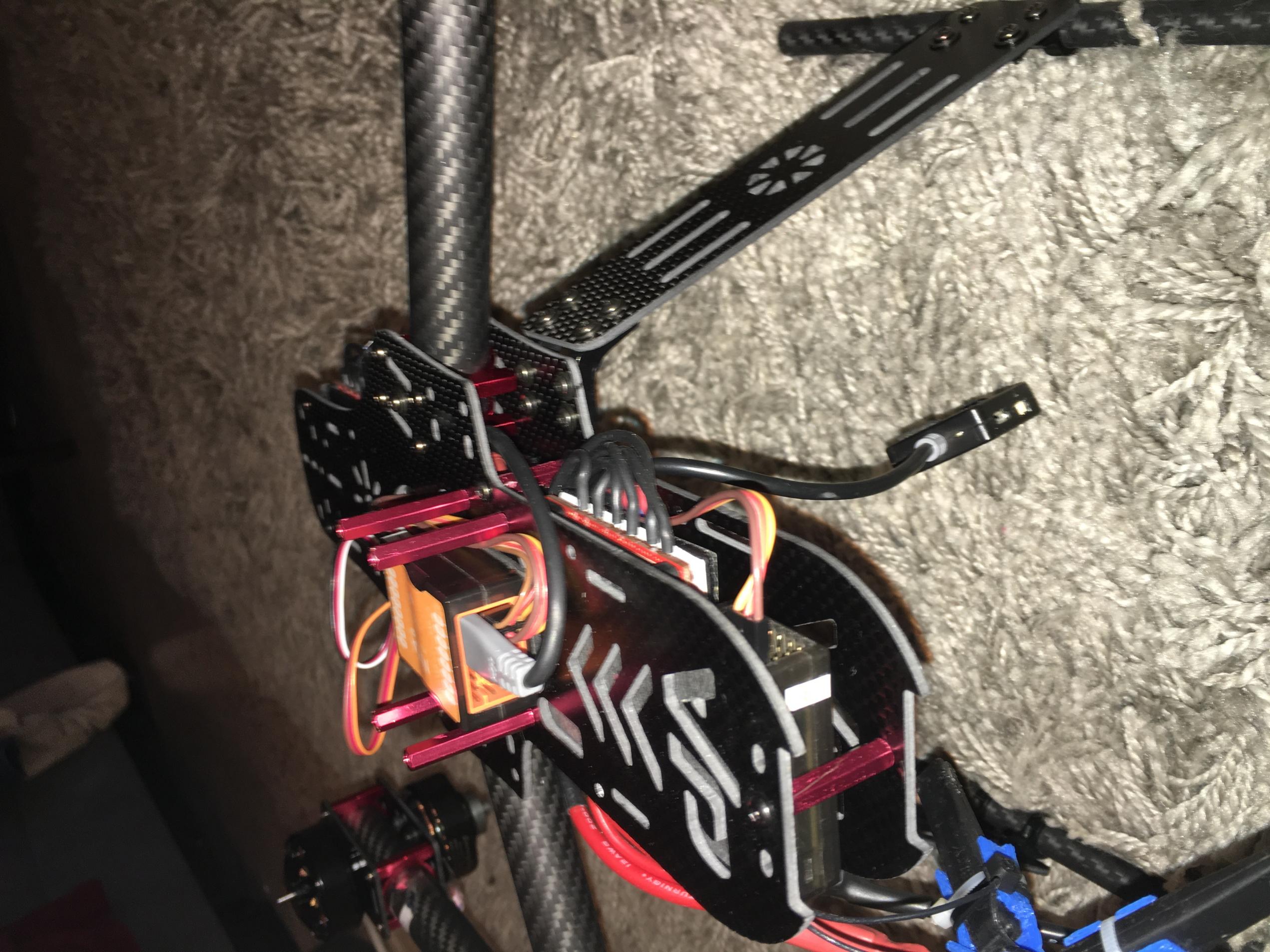

    התחילה הבנייה
ID:	134873Click image for larger version.
ID:	134874Click image for larger version.
ID:	134875Click image for larger version.
ID:	134876Click image for larger version.
ID:	134877Click image for larger version.
ID:	134878Click image for larger version.
ID:	134879Click image for larger version.
ID:	134880Click image for larger version.
ID:	135089Click image for larger version.
ID:	135090Click image for larger version.
ID:	135091Click image for larger version.
ID:	135092Click image for larger version.
    נערך לאחרונה על ידי liortt; 01-01-2016 בשעה 09:16:06.

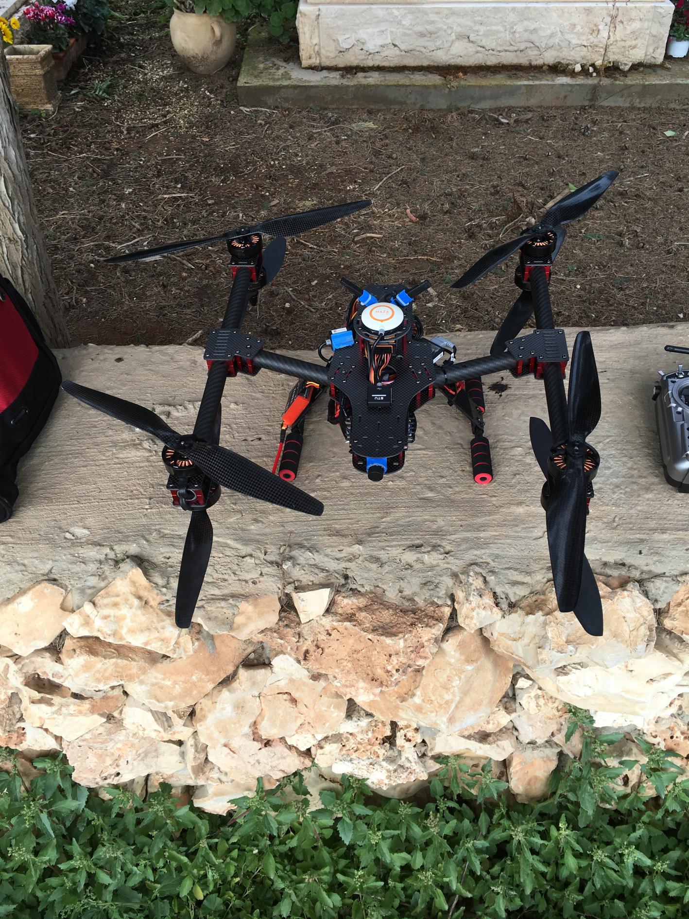

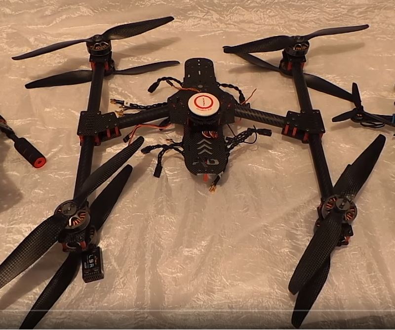

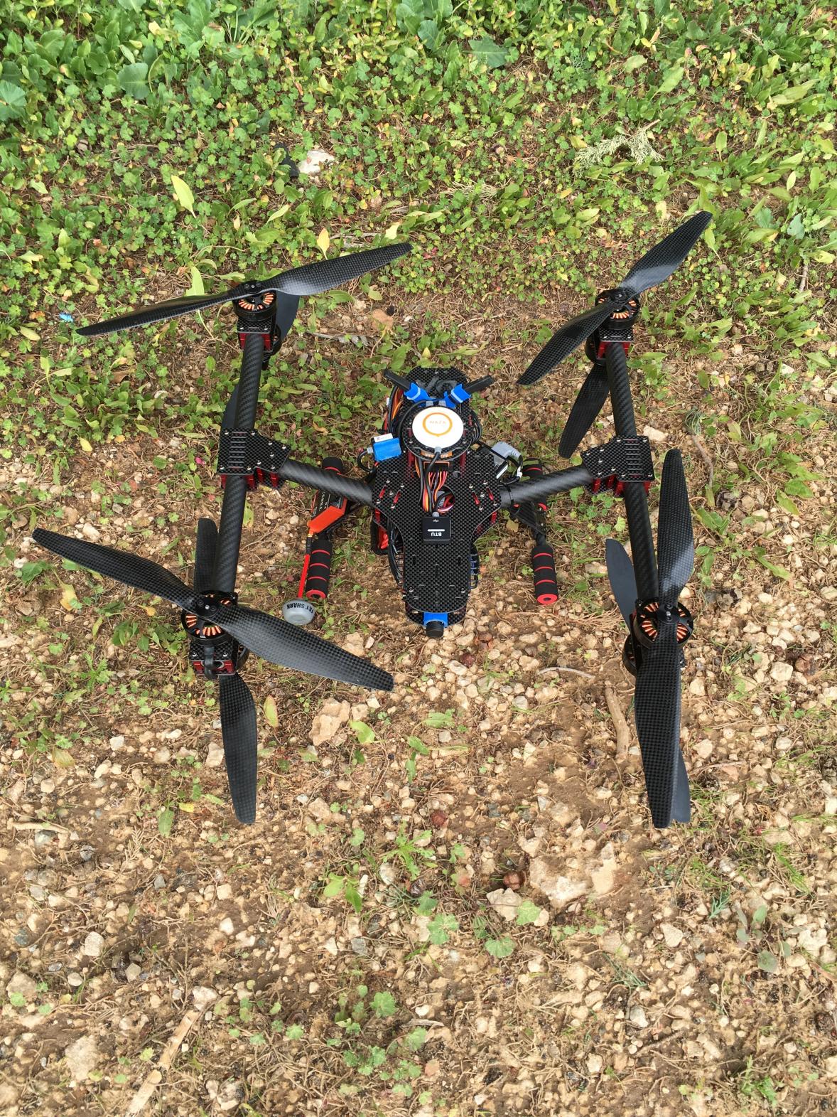

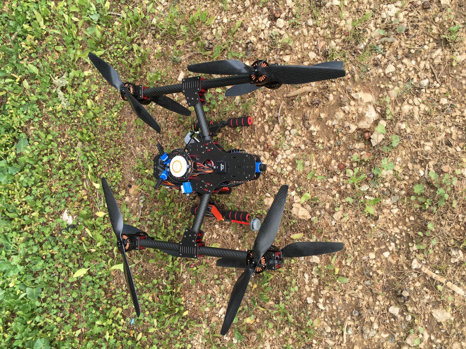

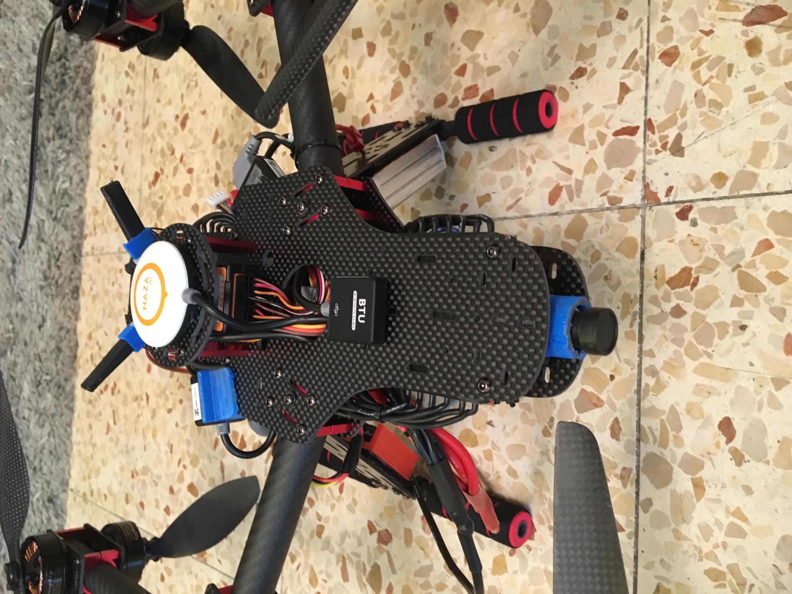

    הרחפן מוכן להטסה ראשונה
ID:	135122Click image for larger version.
ID:	135123Click image for larger version.
ID:	135124Click image for larger version.
ID:	135125Click image for larger version.
ID:	135126Click image for larger version.

    נראה מפחיד... תעלה סרטון כשאתה מטיס

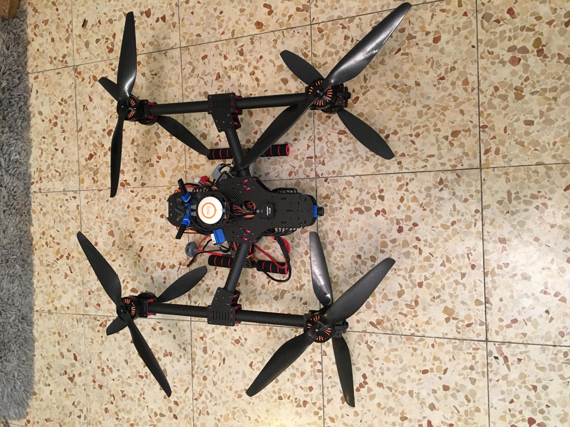

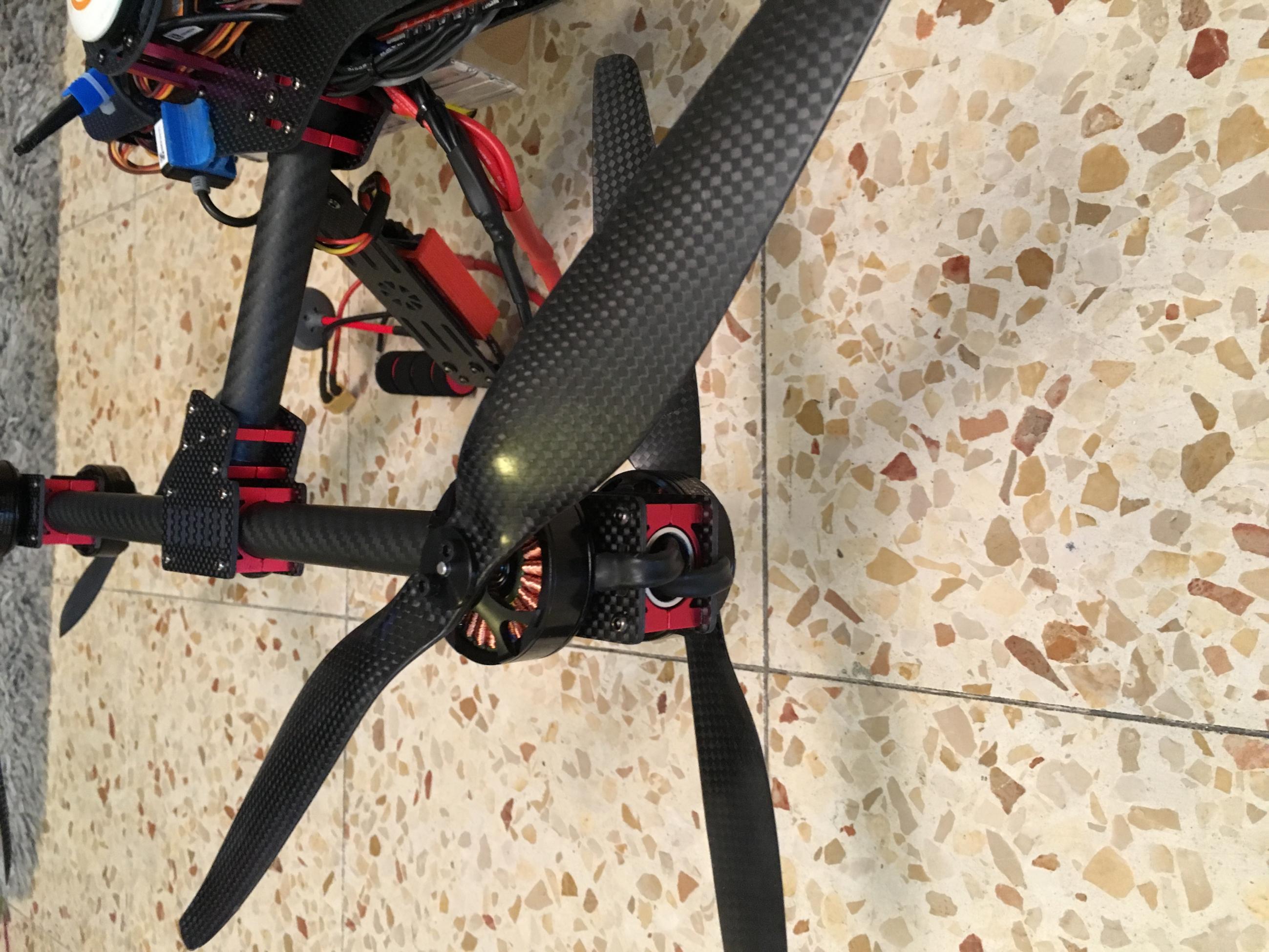

    ברירת מחדל תגובה: עובר לשלדה חדשה DA-500 Inspire Carbon Fiber 500mm Quadcopter
    ערבבתי בהצלבה שני גדלים של פרופים 13" ו- 14" עד שתגיע הזמנה של פרופים תואמים.
    לא אמורה להיות בעייה עם זה נכון?
    יש לי תחושה שבקר הטיסה יעבוד הרבה יותר קשה, מעניין איך הוא יתמודד עם זה,
    הוא צריך לשלוח פקודות שונות לבקרים בשביל לייצב את הרחפן.
    התחושה שלי היא שזה לא ילך בקלות

    תודה, אנסה בהזדמנות הראשונה כי עד שהפרופים יגיעו זה לפחות שבועיים. מאמין שיעבור בשלום..
    לגבי סוללות, העמסתי 3 סוללות 20,000ma 4S סה"כ , מקווה להגיע לחצי שעה בלי הגימבל בשלב זה

    ניסיון ראשון, לא מרחף יציב. מה הבעיה? naza m v2
  22. #21
    Sep 2012
    1,238
    68
    הודה 84 פעמים ב 70 הודעות
    בחרת לעלות עם פרופים לא זהים?
    יש מצב שהוא מנסה לתקן ולהתייצב וקשה לו בגלל זה.
    אבל אולי זה משהו אחר.
    ב cleanFlight הכל עובד כראוי?
    Sent from my SM-N920I using Tapatalk
    FUTABA 9CAP
  23. #22
    Mar 2015
    77
    פרופים זהים. נורה אדום כתום של הנאזה מהבהב לאחר שעולה לאויר. ע"פ נאזה זה אומר Compass error too big
    ייתכן אם אעלה יותר גבוה את האנטנה של ה GPS זה יעזור ..? ריקוד הנאזה בוצע כבר
  24. #23
    Sep 2012
    1,238
    68
    לא מכיר נאזה, מצטער
    FUTABA 9CAP
  25. #24
    ציטוט נכתב במקור על ידי liortt צפיה בהודעה
    זה קרה אחרי שידרוג תוכנה? ראיתי כמצה מתלוננים ברשת על שלא מצליחים לעשות קליברציה למצפן, אחרי שידרוגים...
    לי היתה בעיה פעם של קירבה בין המשדר וידאו (1.2) לאנטנת GPS.
    נסה לקרוא פה:
    http://www.dronezon.com/diy-drone-re...phantom-drone/
  26. #25
    Mar 2015
    77
    עשיתי כעת שדרוג לנאזה. אעלה יותר גבוה את האנטנה של ה GPS, כרגע רק 2 ס"מ מהבקר. ואשנה את ההגדרות בנאזה בהתאם.
    חוץ מזה אין הרבה אפשרויות כי הוא עולה יפה לאויר ואת מתחיל להתנדנד.
