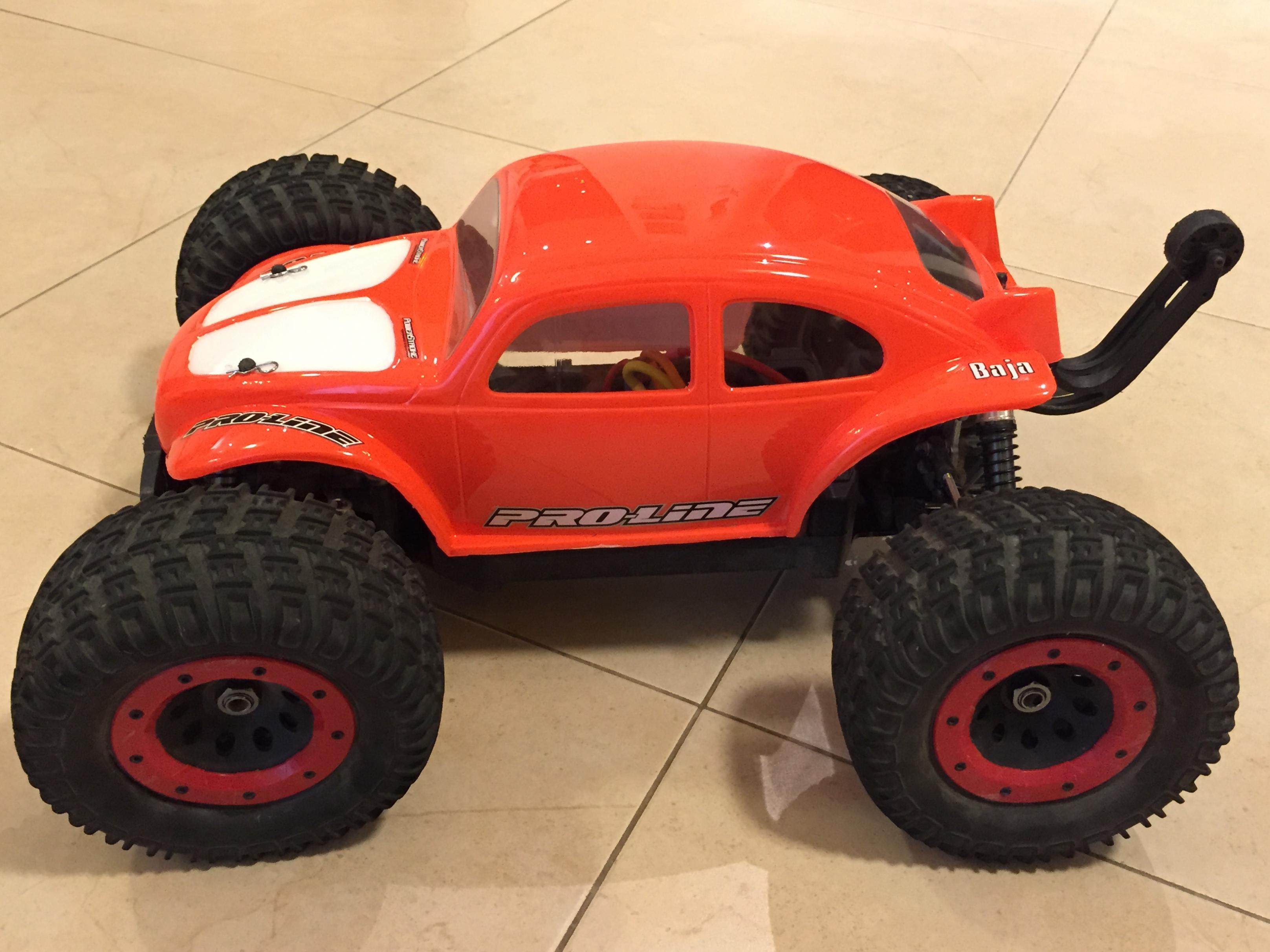

    קצת תמונות של ה-MT4
ID:	137006Click image for larger version.
