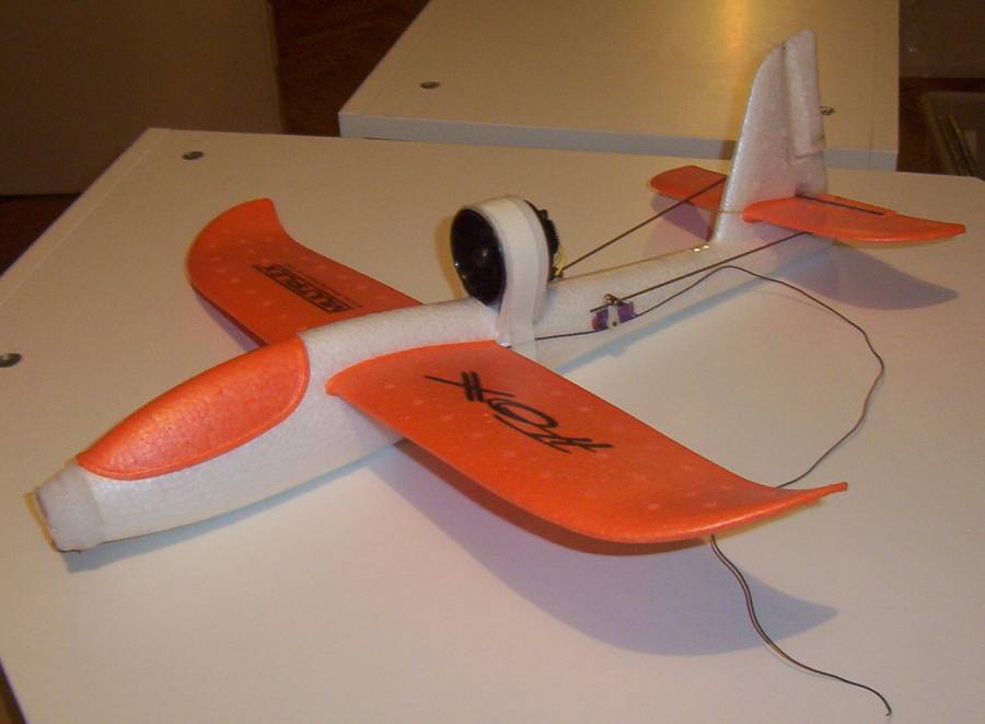

    הזמנתי גם אחד
    יטוס עם EDF40 , התגובות בחו"ל אומרות שהשילוב מצויין
    נערך לאחרונה על ידי mini_guy; 06-05-2009 בשעה 09:43:42.
