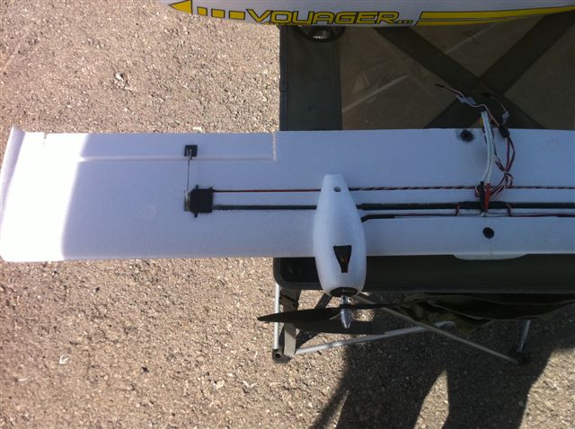

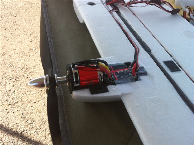

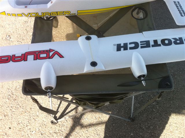

    לא מגיע לזה גיא... עדיין בארגז, כבר הגיע פרופ מתקפל, סוללת 10,000 4 תאים ועוד 2 סוללות 5000 4 תאים... בקרוב, הכול מוכן חוץ מהמצלמה והPT, נראה אולי אגיע לבקר אתכם שבוע הבא לטסט ראשון על ה - PIKE...

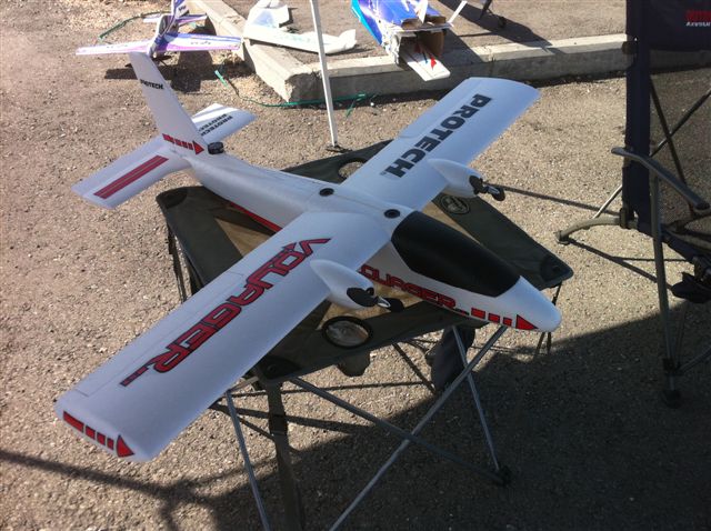

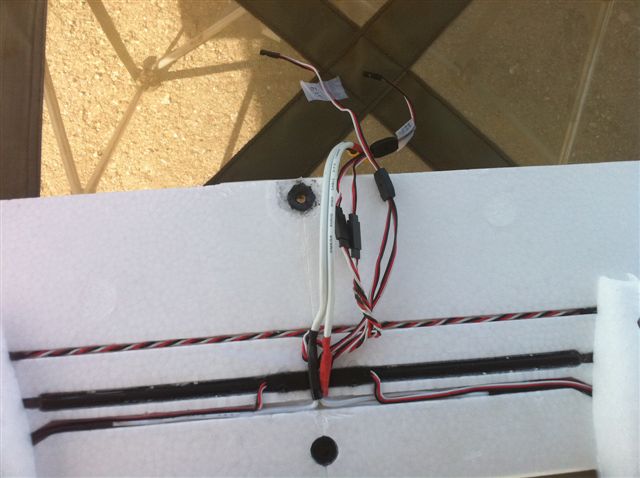

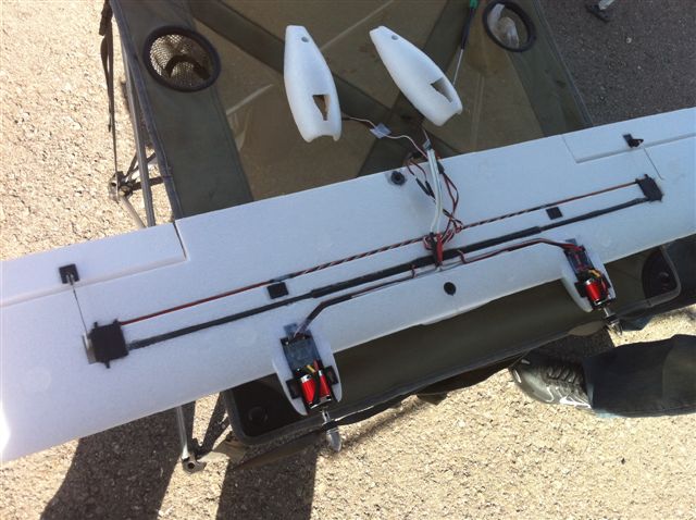

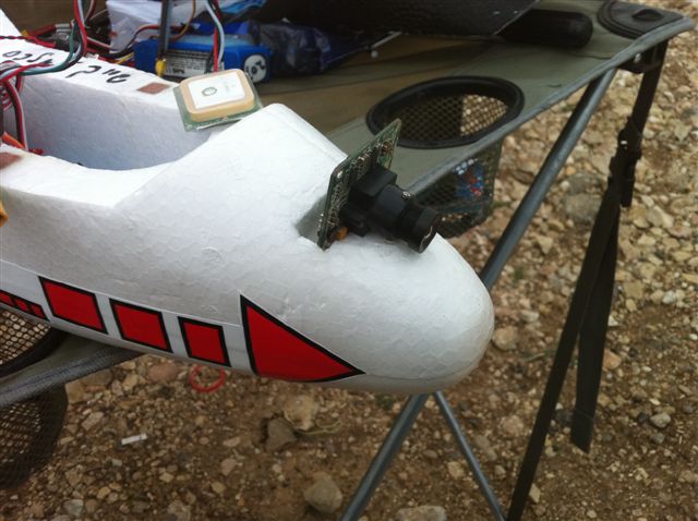

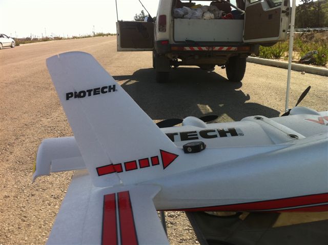

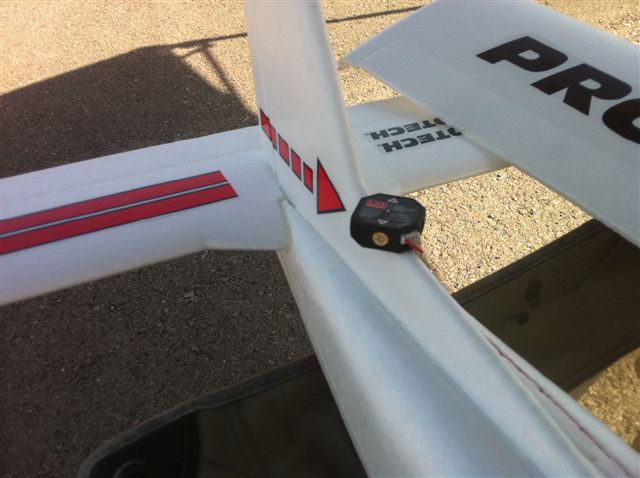

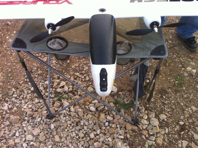

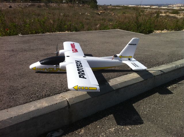

    בכל מקרה הנה קצת תמונות של ה - Voyager :

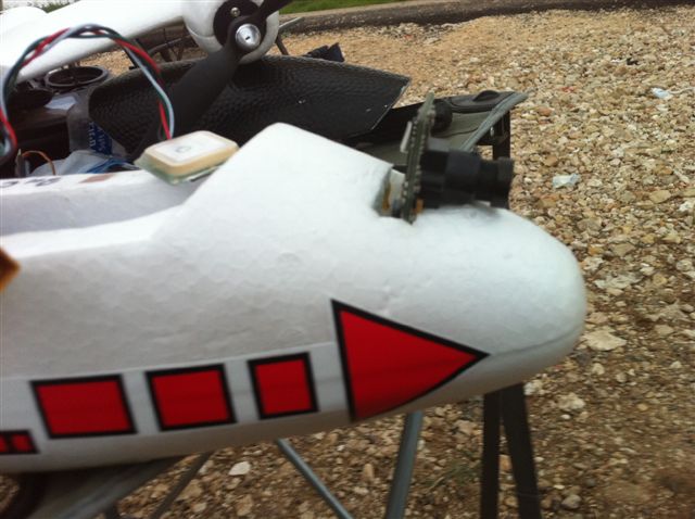

    המצלמה שאתם רואים ב2 התמונות האחרונות הם של מצלמת ה HD שממותקנת זמנית באף עם דבק סיבים לבסוף היא תמותקן על החופה והמצלמה של ה FPV תהיה באף חצי חצובה בגוף.
    אני חייב לציין שראיתי והטסתי כמה כלי FPV ואני חייב להגיד שהכלי הזה הוא הדבר האמיתי.
    הטסתי אותו עד כה 4 פעמים וזה פשוט הרגיש טבעי וקליל מהטיסה הראשונה, פשוט תענוג.
    נערך לאחרונה על ידי alexk; 19-02-2011 בשעה 23:20:27.

    הודה 231 פעמים ב 189 הודעות
    ברירת מחדל תגובה להודעה: בשעה טובה הזמנתי לעצמי ציוד FPV - סטאפ למתחילים - מורה נבוכים
    איזו מצלמה זו?
    Henseleit TDR
    DX7
    למכירה:
    מסוק 700 TDR
  4. #229
    Mar 2010
    406
    זאת הQUE EXTREME שעולה 800 ש"ח?
    נראה שהיא מצלמת באיכות זהה למצלמת מחזיק מפתחות HD ב40$, ושם עוד אפשר להוריד את התאריך והשעה.
  5. #230
    Apr 2010
    חולון
    1,656
    הודה 46 פעמים ב 36 הודעות
    12
    זאת מצלמת HD 720P של חברת QUE, מצלמת לא רע בכלל, לא לשכוח שהיה אובך מטורף באותו יום ואני מקווה שהעברתם למצב של 720HD ביוטיוב, אם לא אז ראיתם את זה ב360P.
    בכל מקרה היא יותר אוירודינמית מהGOPRO ושוקלת רק 23 גרם

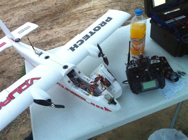

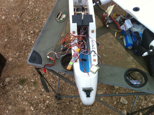

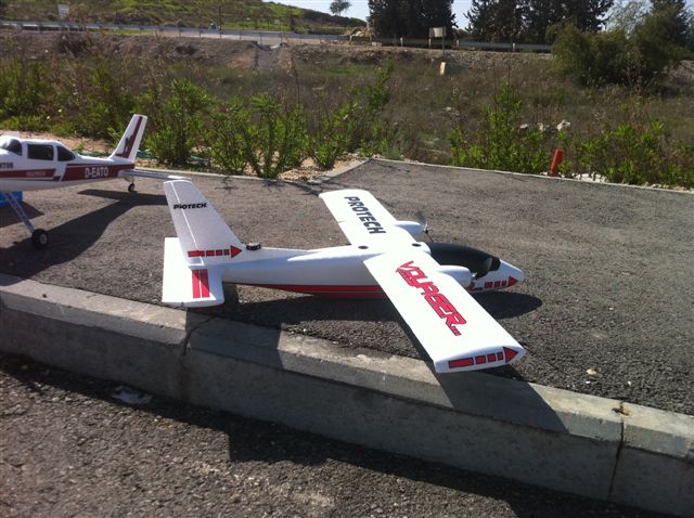

    טוב היום הצלחתי לקדם את הפרוייקט קצת :
    כיול רגישות מייצב הטיסה שיעבוד באופן קבוע ללא קשר לאות מהשלט, למקרה של איבוד קליטה.
    כיול טייס אוטומטי לטיסה בגובה 100 מטר במעגלים של 200 מטר.
    מתקון המשדר 1.2 על גב המטוס.
    הטסת הכלי עם כל הציוד והסוללות עם דימוי מצבי "איבוד קשר" בהטסת קוו ראייה עם משגיח על ה - OSD במשקפיים.

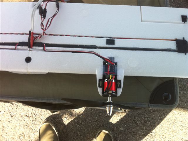

    המון חיווט וציוד אלקטרוני :

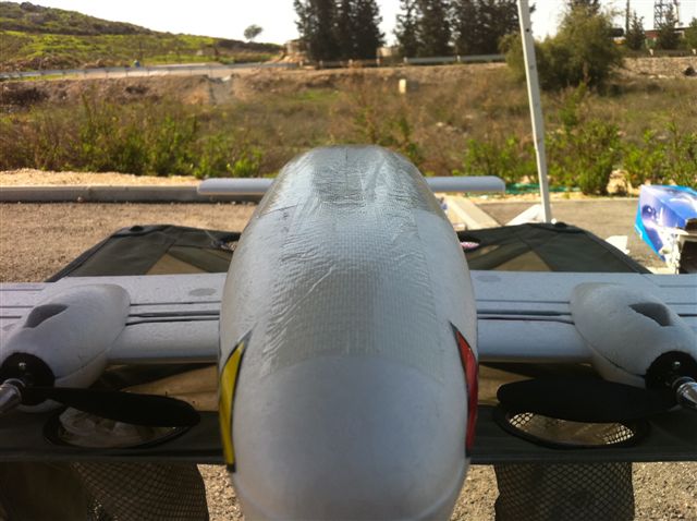

    המצלמה מודבקת ישירות לחרטום ללא PT :
    המיקרופון בתוך החופה :
    שמתי לב עכשיו שחסרה תמונה של המשדר על המטוס.
    אני צריך לארגן את כל החיווט וה - OSD בתוך החופה (לחצוב בתוכה), בגלל שיש לי כל כך הרבה מקום מתחת לחופה, היום פשוט הנחתי את כל החיווט והציוד מעל הסוללה...
    בנוסך להחליף ולהלחים קונקטורים של XT60 ישירות לחיישן הזרם בלי כל המתאמים...

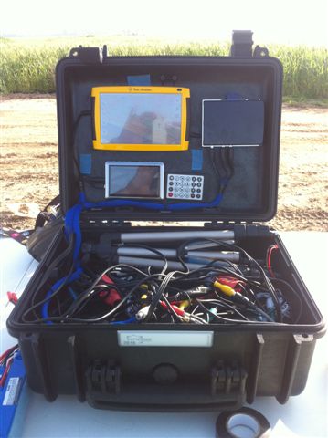

    הייתה עוד קצת התקדמות..
    הוויאג'ר התאום של הטווינסטאר טס מדהים...

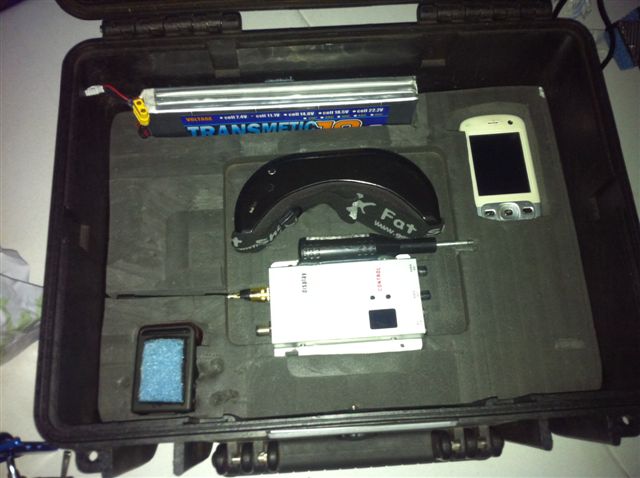

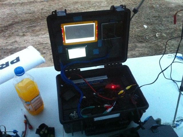

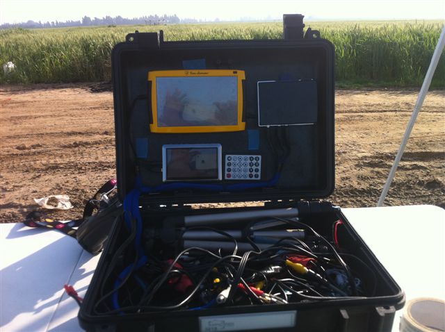

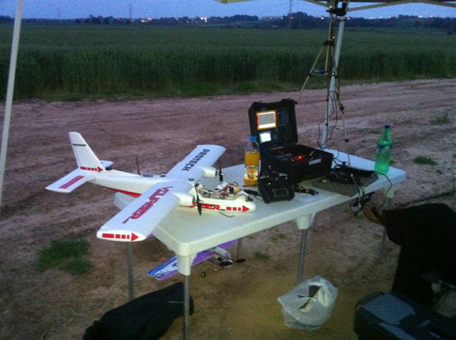

    התחלתי להכין מזוודה מיוחדת הכוללת את כל הציוד לשליפה מהירה.
    מכילה, מקליט PVR ללא תצוגה שמחובר למקליט מולטימדיה JXD שמשמש רק כמוניטור לPVR.
    מכילה באופן זמני מסך 7 אינטש איכותי של מערכת ניווט לפחות עד שאארגן מסך 20 אינטש מואר חזק.
    סוללה 10,000 מילי, מתח כבלים, חצובה ומשקפי Fatshark שיוחלפו בקרוב למשקפי Headplay.
    מחכה רק למפצל וידאו מוגבר שיגיע השבוע ואז נשבצר את כל החיווט בחלק התחתון של המזוודה באופן יפה, קצת תמונות :
    ה3 סקוטצ'ים שרואים חשופים מיועדים למשטח הצללה שעשיתי מעין תריס רמזור עליון בכדי למנוע סנוור, חסר בתמונה כרגע.
    בגדול המסך החיצוני משמש לגיבוי ולספוטר, והוא נוח מאוד למטרות כיולים על הקרקע.

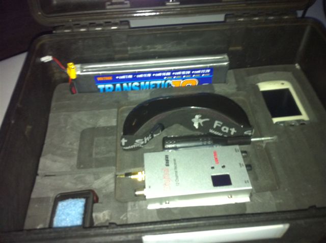

    אחרי שבניתי תחנת קרקע רצינית ממזוודה מוקשחת ומסך 7 אינטש גדול, חייב לציין שמזוודה משובצרת שהכול מוכן ומחובר חוסכת המון זמן בפריסה בשטח:
    כרגיל תחום ה - FPV הוא תחום שבו מזמינים עוד חלקים ועוד חלקים וזה אף פעם לא נגמר כנראה...

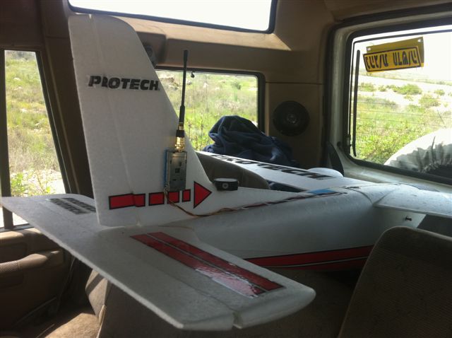

    1,656
    12

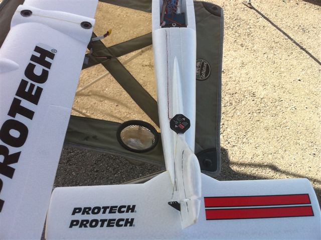

    טוב, בשעה טובה הזזתי את המשדר לזנב (עוד 30 ס"מ אחורה) וזה פתר לי את בעיית הפיילסייפים הרגעיים שקיבלתי, הטסתי היום למרחק 1100 מטר ללא שום FS.
    מסקנה : כדאי להרחיק את משדר הוידאו במטוס כמה שיותר מהמקלט על המטוס (זה ברור כמובן וכתוב כמעט בכל מקום, אבל מומלץ לשים את המשדר בקצה הכי רחוק בכלי שברשותכם).
    תודה גיא...

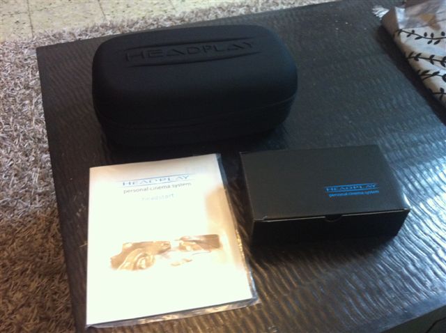

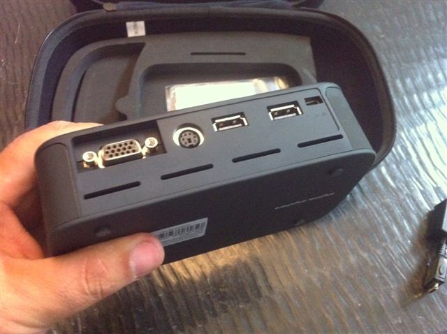

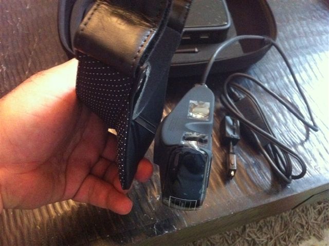

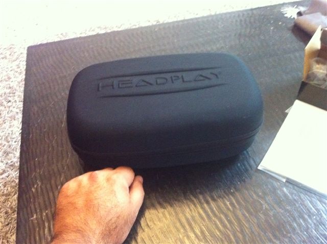

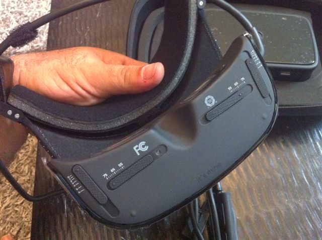

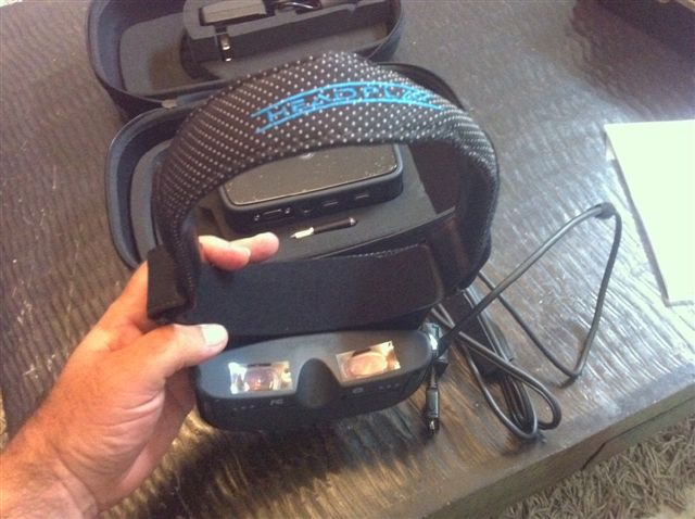

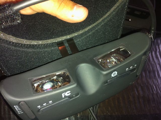

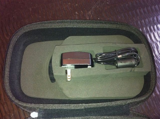

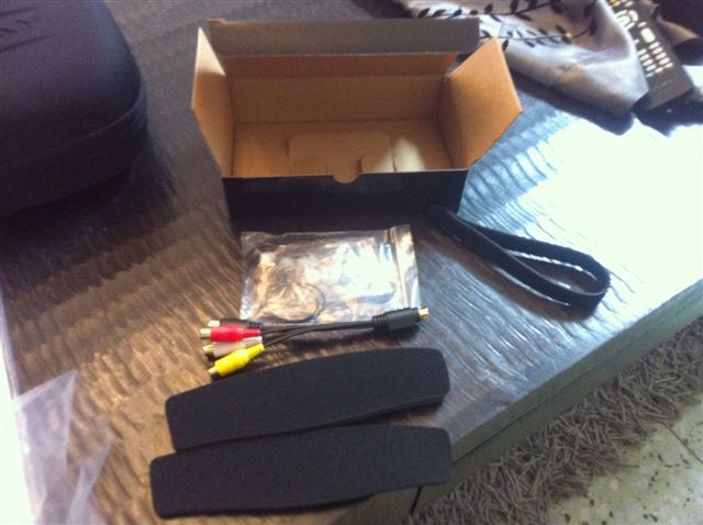

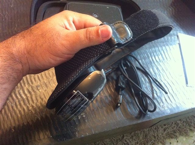

    קיבלתי אתמול את משקפי ה - Head Play, אנטנת הפאטצ' והתקן הדיוורסיטי, הנה קצת תמונות של המשקפיים :
    מהתרשמות ראשונה, פשוט WOW , WOW !!!
    יתרונות :
    המוצר מגיע בקייס חצי מוקשח עם ספוגים קשיחים פנימיים
    המוצר מרגיש ונראה מאוד איכותי באיכות גימור גבוהה מאוד
    מגיע עם מצחייה ותמיכה מעל הראש עם ברקטים מברזל
    המוצר מאוד ארגונומי עם אופציה להנמיך ולהגביה את המשקפיים מול העיניים
    ניתן לכוון דיופטריות לבעלי משקפיים לכל עין בנפרד
    איכות צפייה גבוהה מאוד עם תמיכה בהתקני USB וכרטיס CF כדי לצפות בסרטים
    מגיע עם דיסק און קי למטרות שדרוגי Firmware עתידיים
    מגיע עם ספוגיות בגדלים שונים להרחקת המצח מהמשקפיים
    חסרונות :
    מגיע עם מטען ביתי עם תקע אמריקאי ללא מתאם לשקע 220 וולט
    לא יכול לעבוד על סוללת ליפו טעונה ל12.6 וולט כי דורש מתח 12 וולט מיוצב עם אזהרה לא לספק יותר
    כבל קצת קצר לטעמי מקופסת הבקר למשקפיים.
    קופסת בקרה חיצונית שמופעלת על ידי תוכנה (לא חומרה נטו)
    בשביל לשלב את המשקפיים לעמדת קרקע שלי אני צריך ללכת לבנות מייצב מתח ל12 וולט, הפתרון של החברה להשתמש בסוללת ליפו לא מלאה לא נראה לי
