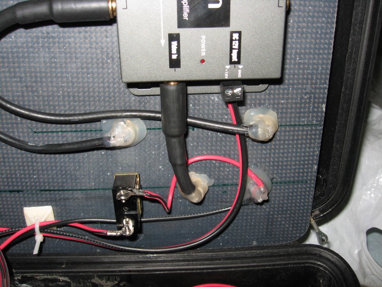

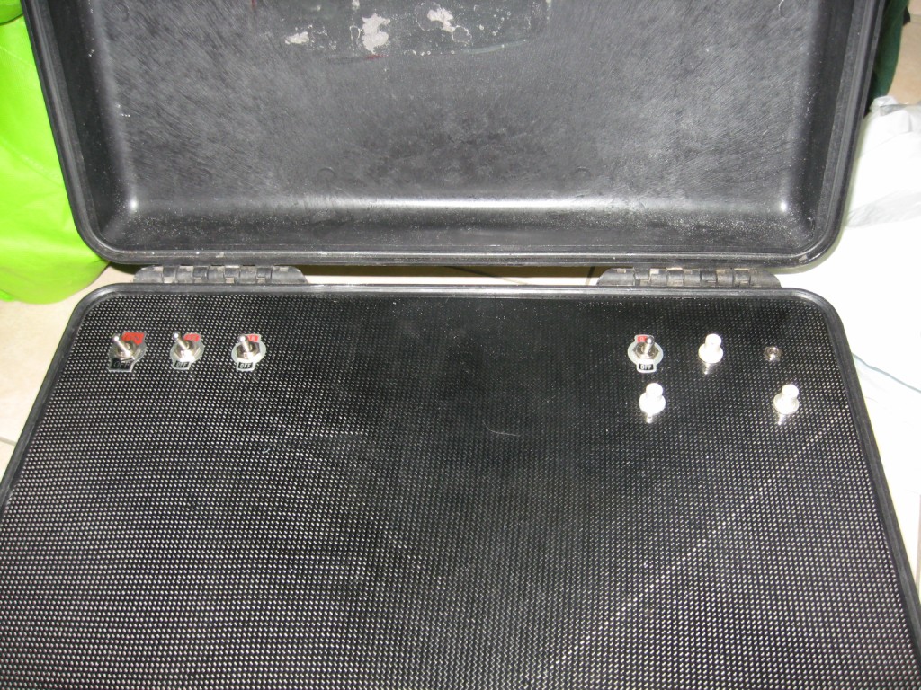

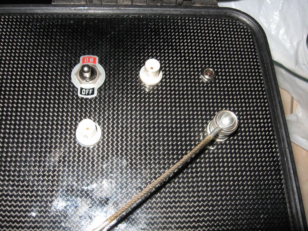

    הכל נכנס במזוודה.
    בצד ימין למעלה בצורה יותר מסודרת יושבים כל הכבלים, השלט יודב בצד שמאל והמטען יושב על הקופסה של המשקפיים.
    המצבר תפוס עם שני פלחים של אלומניום תעופתי משובח(תודה לגידי). יש תבריגים שמודבקים עם 3M מבני בתחתית הארגז (לא היה לי לב לקוח בו אחרי שיוסי רייר עליו) והפלחים מוברגים אליהם.
    יש הזנת מתח למקלט וידאו (החיבור DC הימני עליו) BNC כניסת וידאו, 2 BNC יציאות וידאו למסך ולמשקפיים שיושבים מחוץ לארגז כלומר המסך יהיה על מכסה בחלק הפנימי אז הוא מעל הפנל.
    יש מפצל וידאו עם הגברה מתחת לפנל. שני מפסקים עלדין לא מחוברים - אחד זה הזנת מתח ל משקפיים (צריך רגולטור שיורדי את המתח ל 5V) והשני מיודע למצלמה מקליטה + LCD. המצלמה המקליטה יושבת למטה יש לה מקום מעל לשלט.
    יהיה עוד חיבור כניסת USB בין שני ה BNC - זה היהי טעינת המשקפיים.
    כל הבלאגן הזה בא למנוע טעינת כמה מכשירים לפני היציאה לשטח: משקפיים, סוללה למקלט וידאו, סוללה למצלמה מקליטה, מנתח למפצל וכ'ו..

    שני דברים :
    1. תזכור לפתוח את המזוודה כשאתה טוען את המצברים, או לחילופין להוציא אותם החוצה בזמן טעינה - המזוודה אטומה ואתה לא רוצה שיצטבר לך מימן ואח"כ אתה תמתג מתח, אתה יודע מה אתה תגלה ?......
    2. מרחת סיליקון RTV על החיבורים ? אני מניח שאתה יודע שסיליקון סופח לחות ובסופו של דבר מוליך ויחד עם הקרבון יהיה שמח אבל זה בטח מכוון ומתוכנן מראש

    1. המצבר הוא יבש-אטום אין סכנת גופרית-מימן.
    2. השתמשתי בדבק חם ולא בסיליקון.
    3,148
    הודה 38 פעמים ב 29 הודעות
    ברירת מחדל תגובה להודעה: !Calling all ground stations
    כאן אתה טועה אין מצבר עופרת שלא פולט מימן ולא משנה הרכב האלקטרוליט.
    שם לב לסעיף 1.2 ולהערה הנלווית.
    8,957
    נען
    147
    הודה 548 פעמים ב 227 הודעות
    3 הודעה/ות
    WOW! מידע חשוב שלא ידעתי ואני משער שרבים אחרים זה רלוונטי רק בטעינה לפי מה שכתוב. אזכור זאת אולי אפילו אוסיף 2 מאווררים: יונק ודוחף על הפנל.

    רק תזכור שכשאתה מנסה ליישם פוש-פול מכני זה לא כמו בטרנזיסטורים, אתה צריך חציצים או מרחק מספיק גדול בכדי לא לייצר צירקולציה של האויר של עצמם
    אגב,
    לא חייבים מאווררים , מספיק נשם טוב שיאפשר יציאת וכניסת אויר יש כאלו שאפילו יודעים למנוע מלחות להכנס.
    תגיד, ניסית להכנס עם המזוודה לקניון? מעניין מה יעשו השומרים
