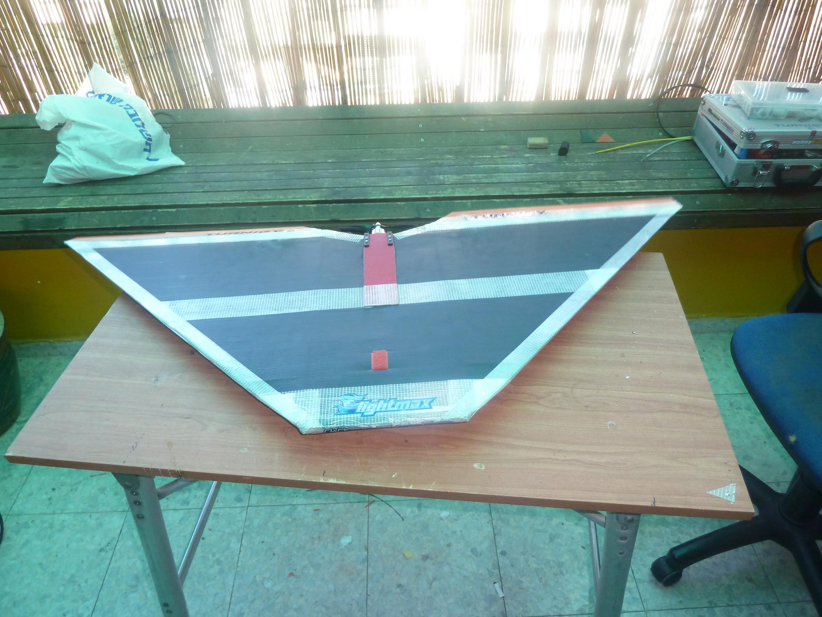

    סיום פרויקט + תמונות
    סוף שבוע טסט.
    בסוף הלכתי על המנוע של הערסי 2200
    סוללה 2200 25c
    בקר 40
    ופרופ עוד לא יודע ,יש לי
    5x5
    6x4
    7x4
ID:	35617   Click image for larger version.

    פרופים של הוביקינג או אפורים של APC?
    זה משמעותי בצורה שאתה לא תאמין עד שתנסה.
    6X5.5 APC יעשה מהמנוע הזה צ'יטה צווחנית.

    כמה שוקל הטיסן שלך כולל הכל?
    המוגי שלי שוקל 515 גרם כולל הכל (גם סוללה), ועם המנוע ה"ערסי" ופרופ 5*6 הזריקה עדיין לא פשוטה.
    הטיסן שלך שוקל 700-800 גרם? לא בטוח שהמנוע הזה מתאים ולא משנה איזה פרופ - גם אם תצליח להמריא הוא יטוס ממש לאט.
    בכל מקרה - בנייה יפה מאוד.

    ליאור, קודם כל עבודה יפה, וזה יותר מסתם אסטטיקה. עבודה יפה גורמת לטיסן להיות יותר מדוייק.
    דבר שני, אתה הגדלת את הפוגי, לא ברור לי לאיזה גודל ולאיזה משקל, אבל ברור לי שהמנוע שבחרת וגם המנוע שאני הצעתי שניהם לא האופטימליים עבורך
    אתה צריך מנוע של בערך 100 גרם עם 1500-1700 KV עם פרופ 8-9 אינץ' כדי להמריא בנוחיות.
    עם המנוע של ערסי אתה תצטרך לזרוק אותו בכוח רב להמראה ולהיות מאד זריז עם ההגאים אחרת תפגוש את האדמה ברוב ההמראות.
    כשתכנתתי את הפוגי המטרה היתה הרבה לפני מהירות לייצר דחף סטטי גבוה כדי שהזריקה הבעייתית האופיינית למוגים תעלם ויהיה קל ונוח להמריא, וזה הוכיח את עצמו
