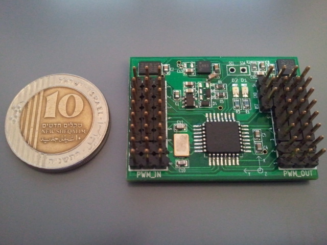

    ומה זה פיפו איסו ?
    נראה טוב
    צביקה
    3,148
    הודה 38 פעמים ב 29 הודעות
    ברירת מחדל תגובה להודעה: לוח ייצוב \ אוטופיילוט חדש
    ומה זה פיפו איסו ?
    נראה טוב
    זה כמו FIFO ו- ISO רק במבטא ערבי...
    נראה ממש טוב, אני ממש מתפתה להזמין, רק שאין לי שום כוונה לבנות רחפן.
    האם הכרטיס מתאים (כולל תוכנה) כמער' ייצוב לטיסן, והאם מתוכננת אופציית RTH כהרחבה בשלב כלשהוא?

    PIPO ISU
    PWM IN PWM OUT
    INERTIAL STABILISATION UNIT

    שירשור על הפיקו של ארז בRCGROUPS:
    קוד:
    MCU: 16Mhz Atmel Atmega328p
    Gyro: L3G4200D
    Accel - ADXL345
    Compass - HMC5843
    Input voltage - 5v-16v.
    Up to 16 I/O ports for PWM (in/out), external modules etc. (8 PWM out?)
    I2C header for external I2C units.
    1.5"x1.1" (39mm x 28mm).
    6 grams.
    http://www.rcgroups.com/forums/showthread.php?t=1392884
    אם רק הייתי מתכנן על בניית רחפן...
    מדהים!
    נערך לאחרונה על ידי OneLink; 28-02-2011 בשעה 08:03:34.

    אוקיי,
    התוכנה עדיין לא מוכנה אבל הלוחות כן! הגרסא ללא המצפן מוכנה
    מי שמעוניין שייצוא איתי קשר בפרטי.

    אחרי מאמצים גדולים והרבה הרבה כאב ראש ביצעתי היום טיסת ניסוי מוצלחת!
    עכשיו רק נשאר להעלות סרטון ולשפר את יכולות ההטסה שלי.
