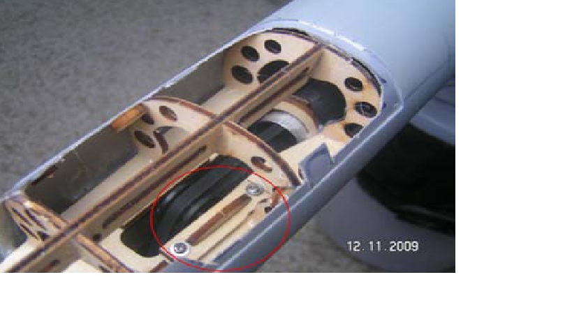

    איך מתבצעת הנעת הזנב שמורם בזווית בקצהו האחורי? כתבת שבאמצעות רצועה, האם הרצועה מוסטת בזווית באמצעות צירים פנימיים או שהיא מניעה גג״שים/רצועה נוספת/טורק טיוב שמניעים את הזנב?
    אני שמח שהצלחתי לשעשע
    לגבי שאלותיך, הנעת הזנב נעשית בעזרת רצועה אחת ובעזרת פולי וגלגל נוסף המאפשרים את שינוי הכיוון. (מצורפת תמונה מן של החלק התחתון)
    זו היא רק שיטה אחת ולמען האמת נראית לי המסובכת מכולן, המורכבות שלה היא תוצאה של הצורך לקצר את הבום בשיטת הניחוש, להתקין את המכניקה, לפרק לקצר עוד... אני מניח שאתה מבין את הסיפור.
    הפולי יחד עם הגלגל הנוסף מורכבים לתוך סבכה של דיקט תעופתי, כאשר כל מכלול המדחף האחורי מחובר לבום מקוצר.
    אבל זה עובד.
    באתר החברה מצאתי שיטות נוספות:
    http://www.smartmodel.com.hk/product...7&image=image1
    ועוד אחת מעניינת:
    http://tfmodel.com/products/pop.asp?...4&image=image1
    בנוסף שמעתי על שימוש בכבל גמיש ( בסגנון שהיה שימושי בספידומטרים בעבר) אשר עושה את עבודת הטורקטיוב.
    יש גם את הדרך שהציע guy1a למרות שלא ראיתי חלק דומה לשימוש במסוקים גדולים יותר.
