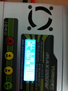

    זה בדיוק המונה שרץ לך מהרגע שהתחלת לטעון ביחידות של מיליאמפר שעה.
    אני רק רוצה להיות בטוח היכן בדיוק במטען שלי רואים כמה מיליאמפר קיבלה הסוללה במהלך טעינה:
    המטען הוא טורניג׳י A-6-10 200W. מונה הטעינה במיליאמפר הוא ה1227 בצד ימין למטה?
    אם כן משהו לא הגיוני לי בחישוב... זו סוללת 2650mAh של 6 תאים. הטעינה הזו היא לאחר 6:30 דקות של ריחוף - כלומר המסוק צרך סביב 190mAh לדקה, בממוצע? אם אני מכפיל 2650 ב0.8 (80% ניצול של הסוללה) מקבלים 2120mAh ואם מחלקים נניח ב200mAh לדקה כטווח ביטחון, אני מקבל קצת יותר מ10 דקות.. זה הגיוני שאני יכול לרחף 10 דקות עם הסוללה הזו, ולהשאר בתחום הבטוח? ואיך קשור לכך נתון מתח תא ממוצע בסיום ההטסה? כי כרגע אם אני מטיס 7 דקות הסוללות הללו יורדות עם מתח תאים ממוצע של 3.8 וולט לתא והבנתי שזה רף שעדיף לי לא לרדת ממנו.
    אם כך השאלה היא האם את משך ההטסה המומלץ למסוק שלי ולסגנון הטיסה שלי אני קובע לפי החישוב של צריכת הזרם הממוצעת לדקה או לפי מתח התאים בסיום ההטסות? המשמעות של הנתונים הללו בקביעת זמן הטיסה המומלץ קצת התערבבה לי. אודה להסבר
    נערך לאחרונה על ידי Friman; 30-11-2011 בשעה 07:52:36.
    כל מה שכתבת נכון והגיוני.
    שים לב שכתעבור מריחוף לטיסה באיידל ותשתמש בסל"ד גבוה יותר מהנדרש לריחוף בלבד זמן הטיסה יתקצר לך באופן משמעותי ולכן תדרש לבצע את בדיקת צריכת ההספק שוב כדי לקבוע את זמן הטיסה מחדש.
    כבר עכשיו אני יותר ״טס״ ופחות נמצא בהטסות של ריחוף בלבד. עדיין לא באיידל אבל כן תר את השמיים ימינה שמאלה ובעיגולים. ככה שהנתון של 190mAh לדקה שכתבתי לא בהכרח משקף כי זה חושב על 6:30 דקות של ריחוף בלבד כשבדקתי את המסוק אחרי ריסוק.
    אבל השאלה היא עקרונית - את זמן הטיסה המומלץ קובעים לפי מתח התאים המינימלי או לפי צריכת הזרם לפי החישוב שהצגתי? מי מהנתונים הללו משמעותי יותר ומי ״מכריע״ במקרה של תוצאות שונות?

    אחלה של מטען
    אסור לעבור את ה 80% ולכן כדאי לא להתקרב לשם, אני באופן עקרוני משתדל לא לרדת מ 3.8V, גם אם צריך להטיס פחות זמן, שם קבעתי את הגבול שלי מבחינת זמני ההטסה, אבל כמו כל ישראלי טוב הרבה פעמים אני עובר את הגבול ולא מעט פעמים ממשיך להטיס ומגיע לאיזור ה 3.7V. טווח הביטחון הזה שאני לוקח משאיר אותי במרחק סביר מהגבול המותר לסוללה.
    לדעתי לפי נתוני הצריכה שלך - אתה יכול להגיע ל 8 דקות טיסה בלי בעיה, מעבר לכך לא הייתי מסתכן, חבל על הסוללה ובמקרה הגרוע - חבל על המסוק. אל תשכח שבשלב כלשהו אתה תתחיל להטיס ופחות לרחף ואז נתוני צריכת הזרם יעלו משמעותית, לכן תישאר עם יד על הדופק!

    צריכת הזרם (היקף הקיבולת ביחס לזמן ההטסה) הוא הנתון הנכון.
    הסיבה היא שקביעה על סמך מתח התאים בלבד לא תגיד לך כלום, לסוללת ליתיום יש ברך פריקה תלול מאד כאשר היא בסוף תחום הקיבולת שלה ובדרך הזו לא תוכל לדעת כמה אתה באמת קרוב לתחום הזה שם הבקר עלול לחתוך.
    עליך להבין שמתח התאים שאתה מודד בתום הטיסה גבוה מעט ממתח התאים בזמן עומס, כמו כן סוללה ישנה שבה הקיבולת המוצהרת גבוה ביחס לקיבולת האמיתית תפיל יותר מתח בעומס מסוללה חדשה.
    המלצתי במידה ואתה רוצה להיות בטוח ב 100%.
    קח סוללה טעונה, פרוק אותה במטען ומדוד את הקיבולת האמיתית שלה עד למצב של פריקה מלאה במטען (מטען חכם אמור לדעת באיזו נקודה לעצור את הפריקה על מנת שלא לפגוע בסוללה).
    מכאן גזור את נתון הקיבולת של 80% אותו אין לעבור בזמן טיסה והתאם את זמן הטיסה לצריכת ההספק בסגנון ההטסה האישי שלך.
    את הפעולה הזו מומלץ לחזור ולעשות כל כ 20-30 מחזורי טעינה כדי לוודא שהקיבולת הכללית נשמרת ושאין צורך לבצע התאמה של זמן הטיסה לגיל הסוללה.

    אם אני מבין נכון את ההסבר ציקי, כוונתך שצריך לפרוק את הסוללה בdischarge לפריקה מלאה, ואז לטעון טעינה מלאה - ואז מדידת המיליאמפר שנכנס בטעינה שאחרי הפריקה המלאה מהווה את נתון הקיבולת האמיתית של הסוללה?
    אני מחדד שוב, מקווה שזו לא חפירה מוגזמת כבר. זה לא במאה אחוז ברור לי וחשוב לי להבין- אני מבין שלא כדאי לעבור את זמן הטיסה האופטימלי על פי חישוב צריכת הזרם גם אם מתח התאים כביכול מראה שאפשר. השאלה היא מה קורה במצב ההפוך, אם למשל החישוב של צריכת הזרם מראה לי שיש לי 10 דקות ריחוף, ואחרי 10 דקות ריחוף הסוללה יורדת עם נניח מתח תאים ממוצע של 3.6 או למטה מזה... זה עדיין תקין? או שתאורטית בגלל גרף הפריקה של הסוללה מצב שכזה לא אמור לקרות? זו שאלה תאורטית במטרה להבין את הנושא טוב יותר- מה הקשר בין גרף פריקת הזרם לגרף המתח של הסוללה?
    אתה מבין נכון
    אם תיישם את מה שהמלצתי לעולם לא תגיע למצב שבו מתח התא יהיה 3.6V בתום הטיסה.
    שים לב ודגש על מקדם הביטחון של שימוש עד 80% מהקיבולת האמיתית של הסוללה.
    צריכת זרם גבוה יותר = ניצול מהיר יותר של קיבולת והגעה מהירה יותר לאיזור המתח שבו הסוללה מפילה מהר את מתח התאים (סוף הקיבולת=סוללה פרוקה)
