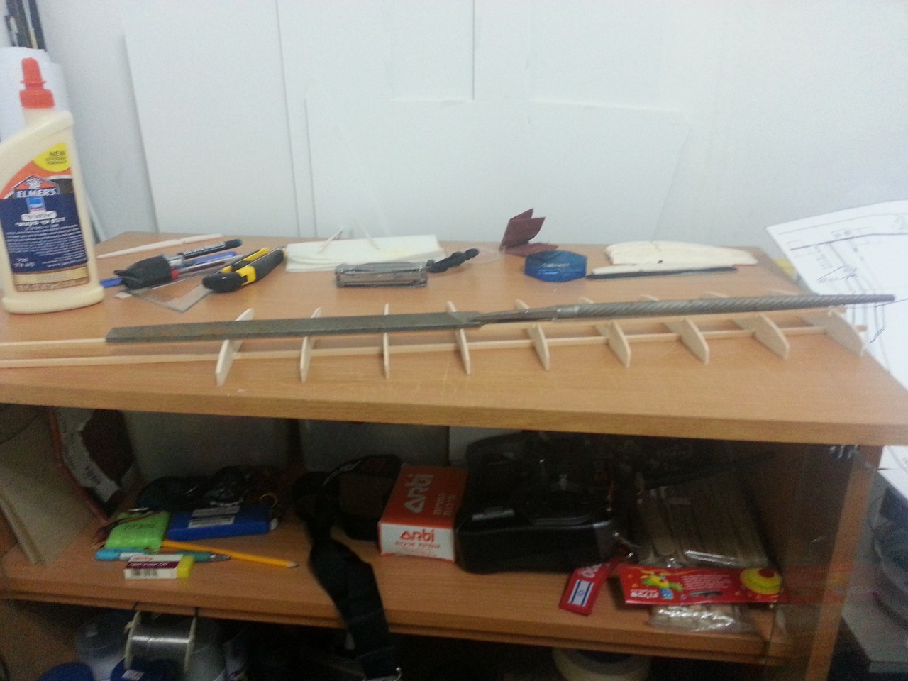

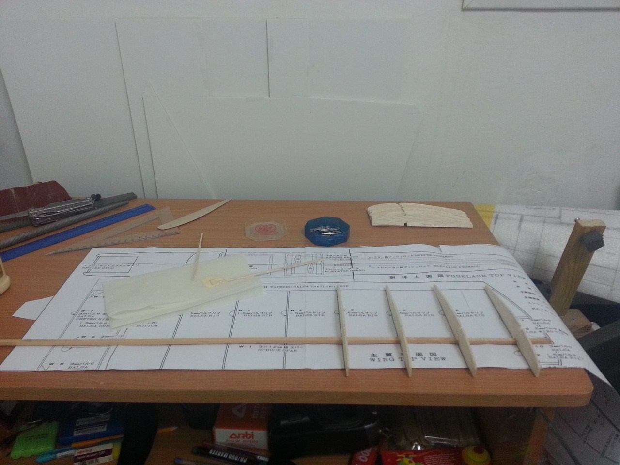

    אז אחרי שקיבלתי כמה תגובות על הבניה עשיתי כמה בדיקות ותיקונים איפה שצריך.. עכשיו הגעתח לשלה העטיפה..
    זאת הפעם הראשונה שאני בונה טיסן בלזה וזה ממש כיייף גדול.
    גוף הטיסן אחרי עטיפה.
    http://db.tt/zqABkwSR
    אני עוד חושב אם להשאיר את הפסים האדומים
    http://db.tt/ChI3o1L3
    כנף צד עליון http://db.tt/xlRSIEfw
    כנף צד תחתון http://db.tt/Awj37RkB
    כל חלקי הזנב
    http://db.tt/IFHuJH0C
    http://db.tt/Ql3z04xP
    בנוסף כדי שתיהיה גישה לתוך גוף הטיסן מעבר למיקום הכנף ויכולת להיתעסקות עם הסרווים
    הכנתי פתח נוסף
    http://db.tt/fMLMA1vZ
    http://db.tt/fnyRNwnn
    http://db.tt/FopbJA3O

    ברירת מחדל תגובה: טריינר בלזה ראשון מתוכנית (בניה עצמית)
    כל הכבוד נדב,
    נראה ממש יפיפה..
    אל תשכח לשקול אותו ולהתאים את המנוע לפי המשקל.
    וכמובן חייב צילום בטיסת מבחן .. אחרת אם קורה משהו אין תיעוד...
    תשאיר את הפסים האדומים, זה נחמד על הקרקע ובאויר במילא לא רואים רואים.
