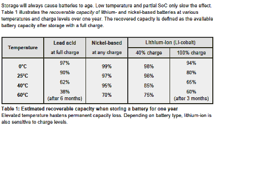

    למרות הטון הפסקני בדבריך, סלח לנו אם בינתיים נסמוך יותר על מי שמפרסם נתונים מספריים (אחרים).
    תודה רבה על המאמר, קראתי את כולו ואכן מדובר בבחור משקיען ששומר את סוללות הליפו שלו במקרר קטן שהוא קנה במיוחד לסוללות (אחרי שאישתו זרקה את הסוללות ממגרת הירקות).
    הבעיה במאמר שהוא כותב אותו על סוללות ליפו והעתיק טבלה ממאמר אחר שדיבר על סוללות Lithium-ion
    הבעיה הנוספות היא שהוא הפך את המספרים - במאמר המקורי הם מדברים על הקיבול שנותר בסוללה לאחר אחסון של שנה
    זה לא כל כך ברור האם הכוונה לקיבול הסוללה או לקיבול שנותר זמין לשימוש .
    מה שאני רוצה להגיד זה שהמאמר המקורי יכול להיות שהם התכוונו לפריקה של הסוללה ולא לאובדן הקיבול שלה..
    אתם מוזמנים לקרוא את המאמר המקורי ולחוות דעה..
    http://batteryuniversity.com/learn/a...tore_batteries
    ההגדרה של אובדן הקיבול
    recoverable capacity of lithium- and nickel-based batteries at various temperatures and charge levels over one year. The recovered capacity is defined as the available battery capacity after storage with a full charge.
    הטבלה המקורית

    ציטוט נכתב במקור על ידי אננס צפיה בהודעה
    הטבלה המקורית
    לא, בזה הוא לא טעה. האתר המקורי מסביר בפירוש שליפו היא מאותה משפחה, ושמה המדוייק הוא "Lithium-Ion Polymer". מה שאנחנו מכנים "סוללת ליפו", היא בדרך Lithium-Ion עם קובלט: http://batteryuniversity.com/learn/a...stance_or_hype
    בשקשר ל-Permanent Capacity Loss בגלל Aging (ראה הערה מתחת לטבלה) - אין פה מקום לדו-משמעות. לאפשרות השניה קוראים Self-Discharge.

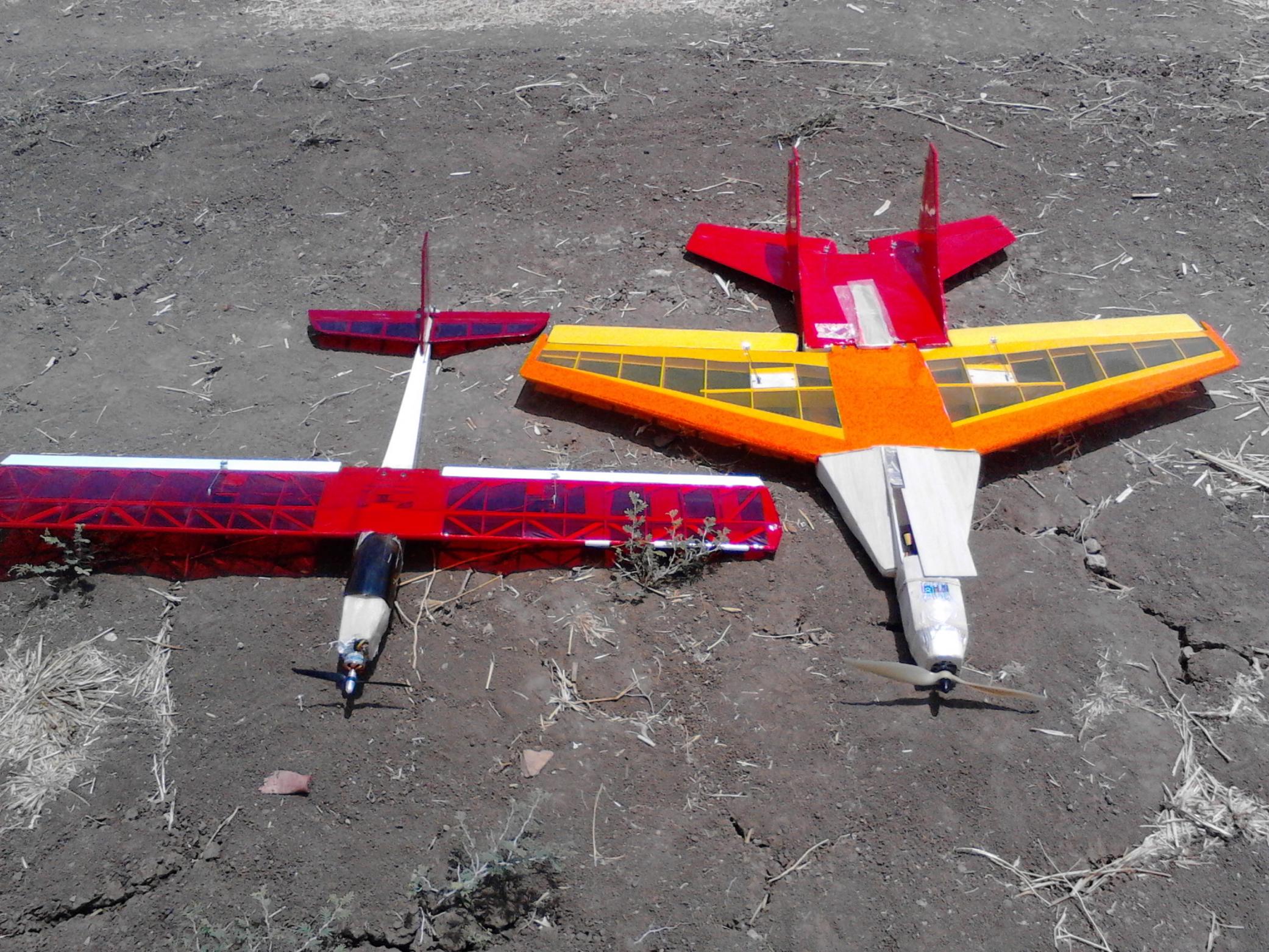

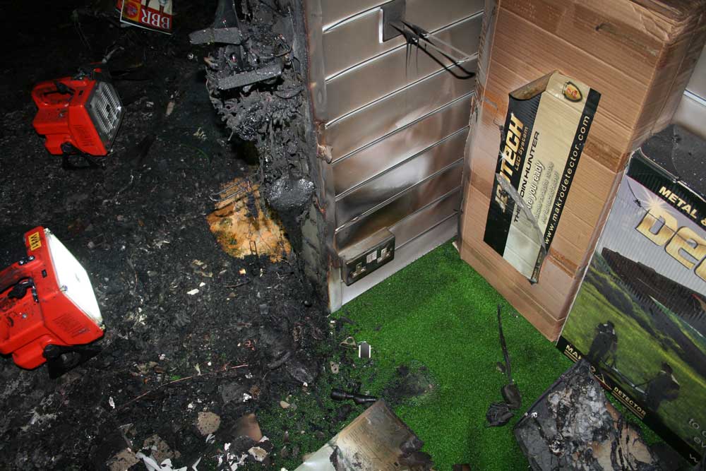

    מכיר את הפתגם "תמונה אחת שווה אלף מילים"?
    אז הנה 2 תמונות, תחליט לבד מה אתה מעדיף - "לזרוק" 20$ או 1000000+ שקל

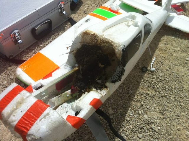

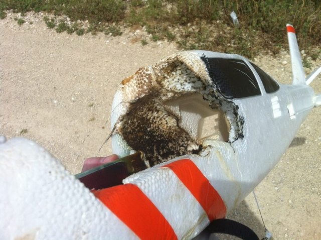

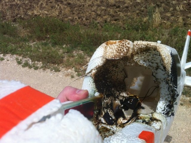

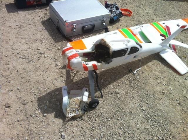

    זה מה שנשאר מהמנטור שלי, והסוללת ריינו 3700 4 תאים...
    תחליט כמה שווה לך הטיסן, לעומת למשוך עוד כמה הטסות עם הסוללה...

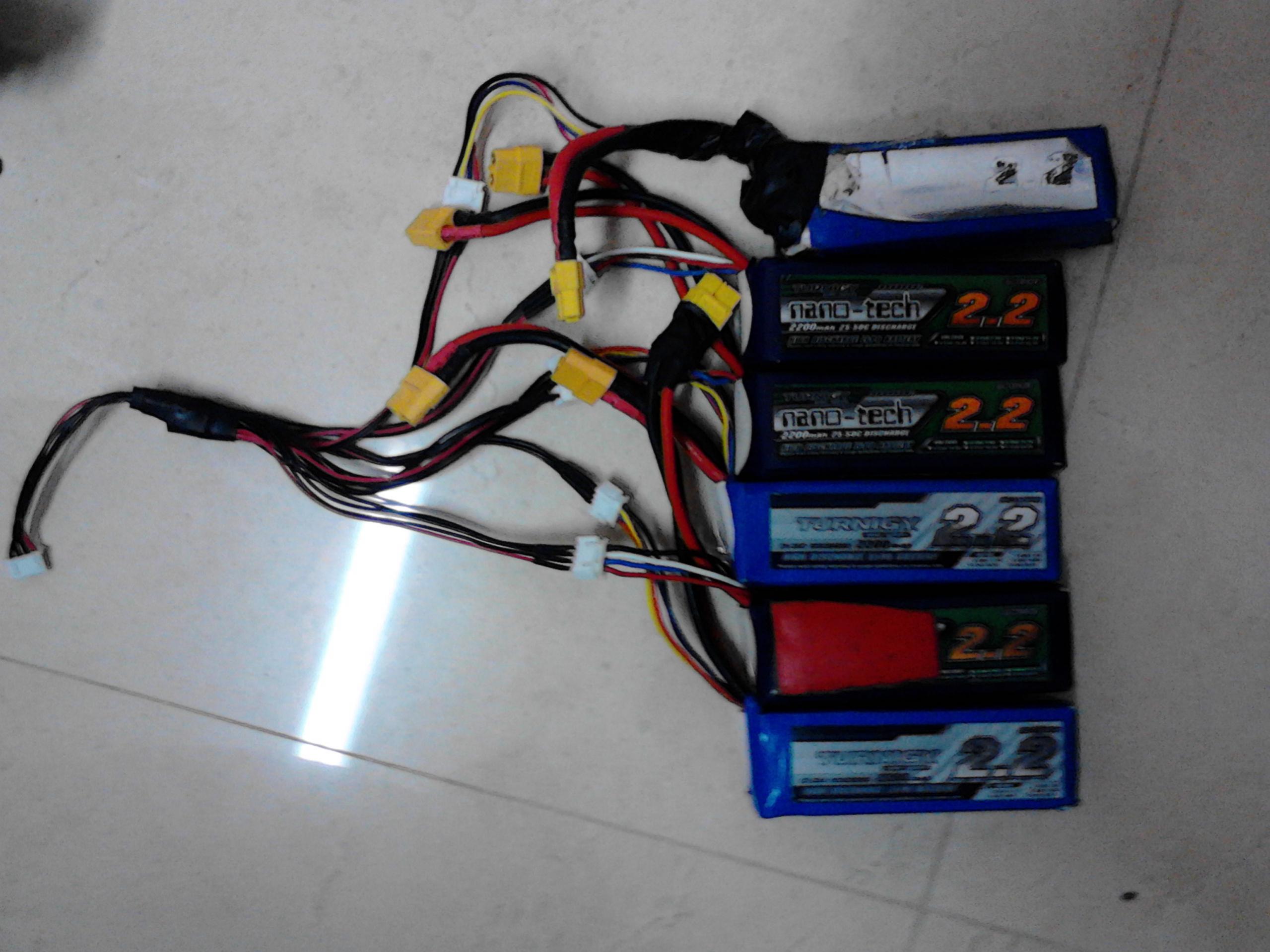

    טוב, אני חייב להודות שהשרשור הזה הדליק לי נורה אדומה. זרקתי 3 סוללות ״קומבינה״ שמצבן לא היה מושלם, כל אחת מסיבה אחרת, היישר לדלי מי מלח. למרות שאחת מהן טסה יופי. עדיין, זה לא שווה את הסיכון.
    גיל לא חבל? כל ההשקעה שלך בהורדת התא, ההלחמות, הפחד ... כל זה הולך לפח עכשיו? ומה יהיה לך לספר לילדים?

    טוב אבל אולי גם אני אזרוק כמה סוללות שכבר עשו את שלהם..

    אודי, ההתעסקות עם פירוק סוללת ה6 תאים ל2 סוללות 3 תאים הייתה הרפתקאה מעניינת ומלמדת... עכשיו כשהתנתק לי חוט בלאנסר אחד בסוללה אחרת, אין לי טיפת חשש לפתוח אותה ולהלחים חזרה, כשאני יודע איך הדברים מחוברים שם. אבל... באחת מסוללות 3 התאים שנוצרו יש תא בעייתי שמאבד מתח בטיסה, ובשנייה - זו שטסה טוב, אמנם התאים מאוזנים אבל חיבור כבל המינוס הראשי התבצע ב״סופר קומבינה״, עד עכשיו אני שואל את עצמי מאיפה הייתה לי הקמצנות המטומטמת על קניית סוללה חדשה שעשיתי חיבור כזה; אפילו שהוא חזק ותקין ועובד טוב. וחוץ מזה היא די נפוחה. הסוללה השלישית זו סוללת 2 תאים - שפרקתי מסוללת 3 תאים של הרחפן שלי שהלך לאיבוד ושכבה שבוע ריקה בשמש, עד שמצאתי את הרחפן. אחרי חודש ראיתי שאחד התאים מתחיל לרדת ולהיחלש, משמע שהיא לא במאה אחוז תקינה, וגם אין לי מה לעשות עם סוללת 2 תאים בטווח הנראה לעין. אז בסופו של דבר הפסדתי סוללה ״טסה״ אחת, והרווחתי שקט נפשי...

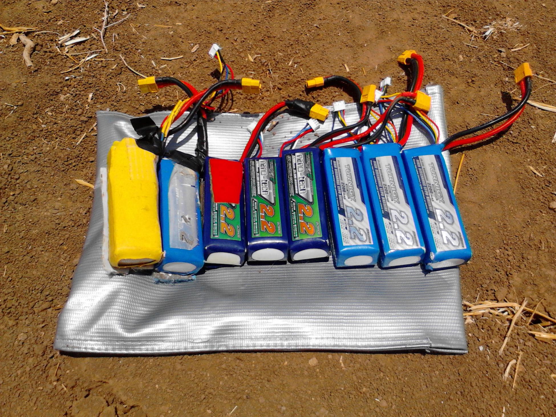

    בגלל נועם (אני עוד אחזיר לך) יצאתי היום לשדה עם הבן , לקחנו איתנו 2 מערכות פריקה של סוללות שהיו בבית.
    במערכת הגדולה יותר שיודעת לפרוק סוללת 3 תאים ב 40 אמפר אני ביצעתי את הפריקה
    ובמערכת הקטנה יותר שפורקת בזרם של 15 אמפר הבן השתמש..
    סה"כ פרקנו 8 סוללות מתוך ה-9 שיש לנו וחזרנו הבייתה.
    כל הסוללות חוברו במקביל עד שכולם התאזנו על 3.75V לתא, שזה בערך 25% טעינה.
    כעת אני הולך לטעון כל סוללה בנפרד על זרם של 2.2 אמפר ולרשום כמה כל סוללה מסכימה לקבל -
    בסוף אני אשמיד את 2 הסוללות הישנות יותר (צד שמאל של התמונה) למרות שהם לא נפוחות אבל ההתנגדות הפנימית שלהם גבוהה..
    מערכות הפריקה DIY ..

    הסוללות בשדה בסיום הפריקה
    הסוללות בבית מתאזנות בינהם לנקודת פתיחה זהה בטעינה.
