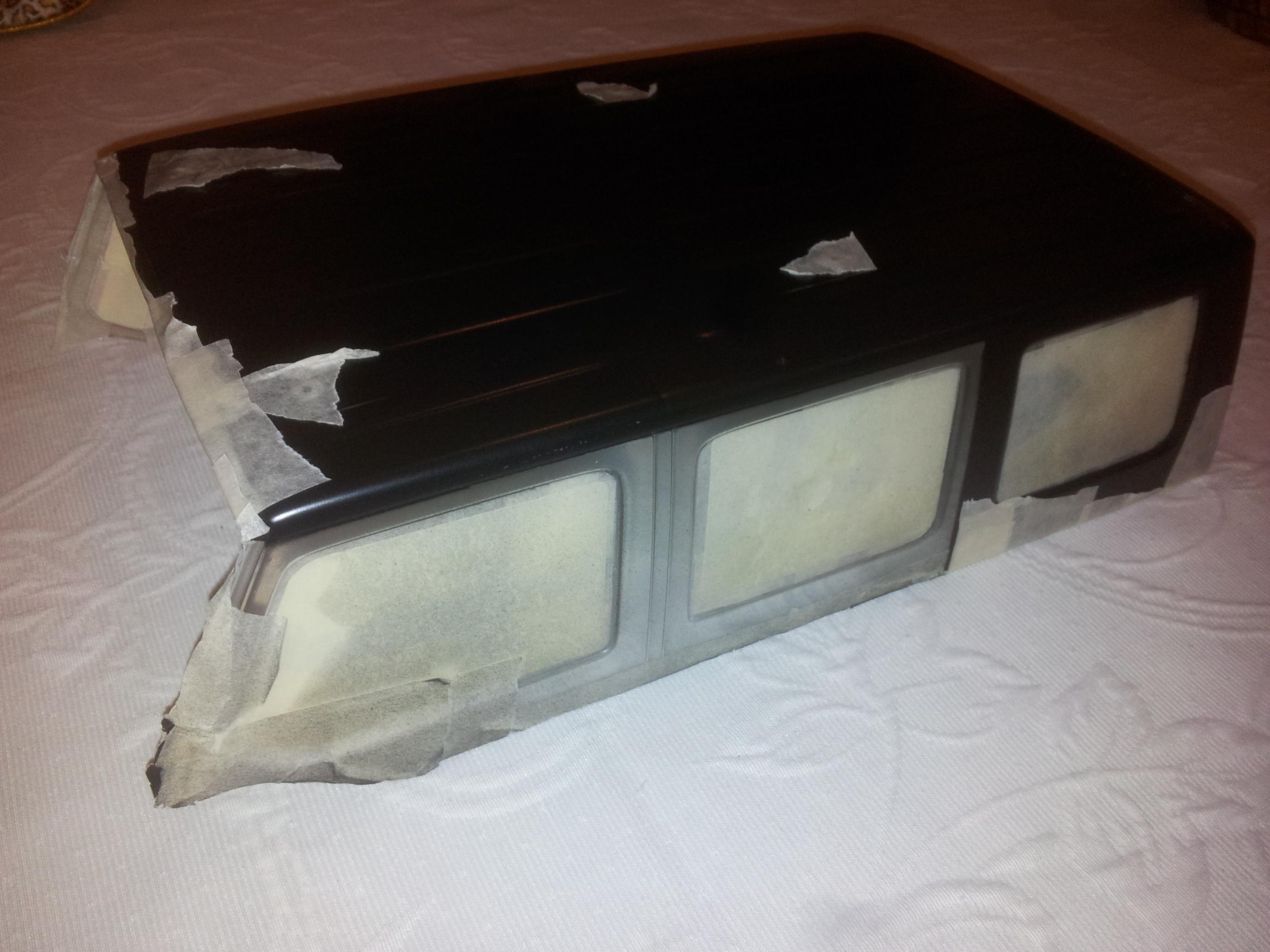

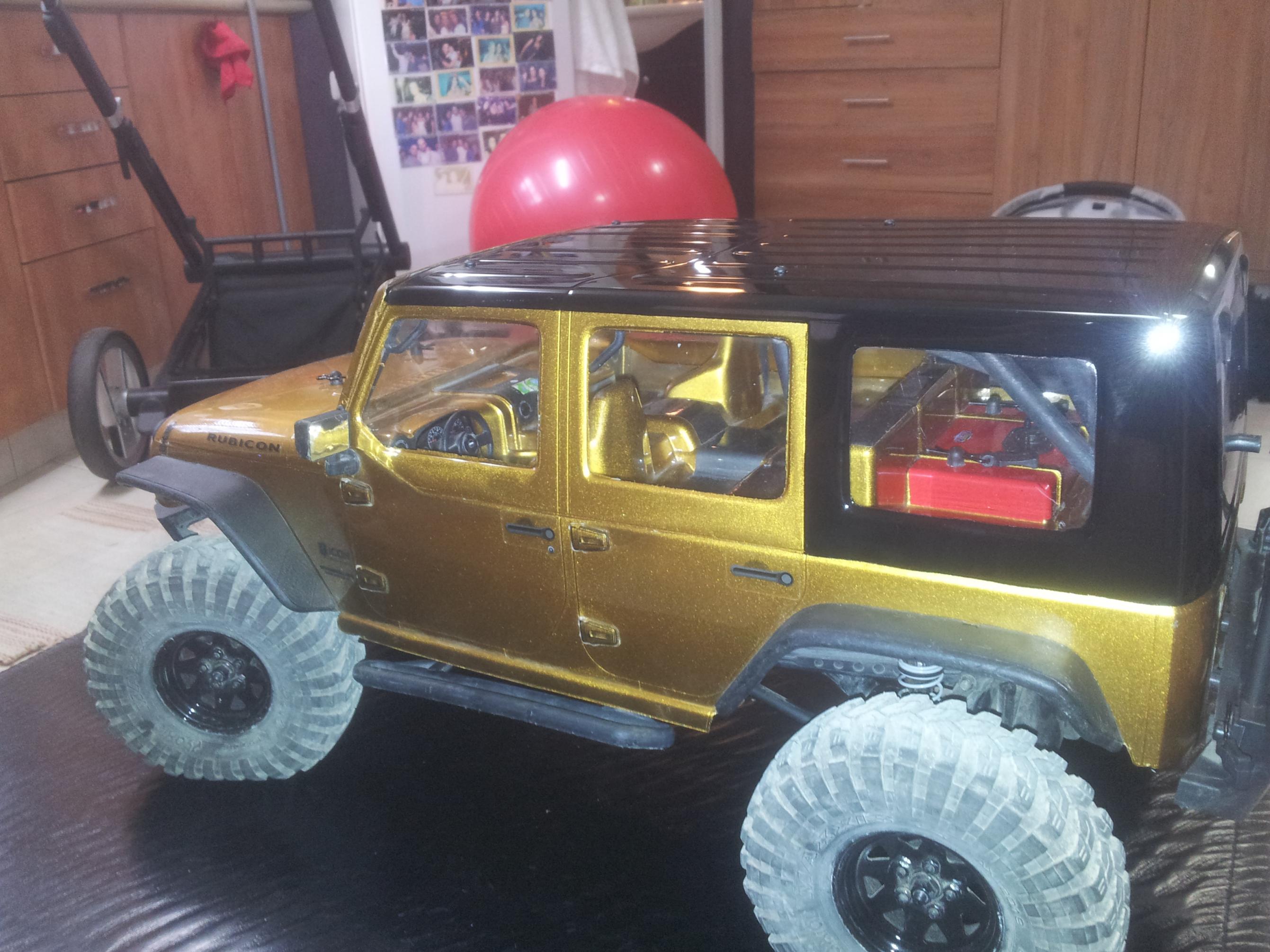

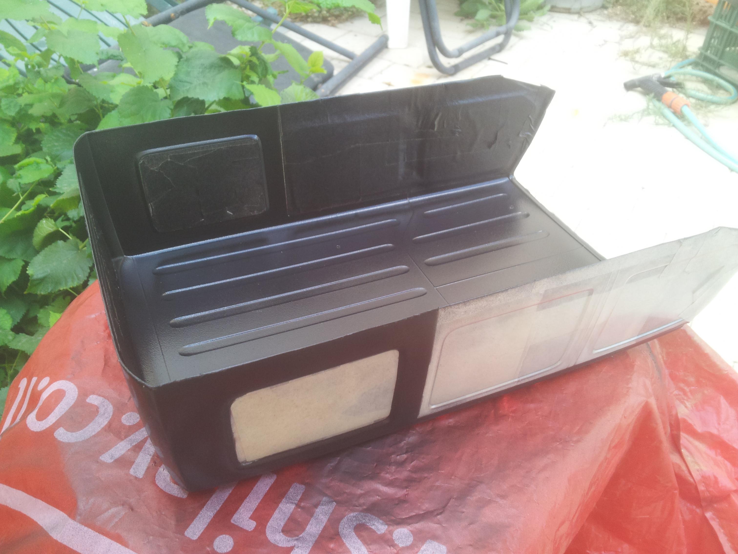

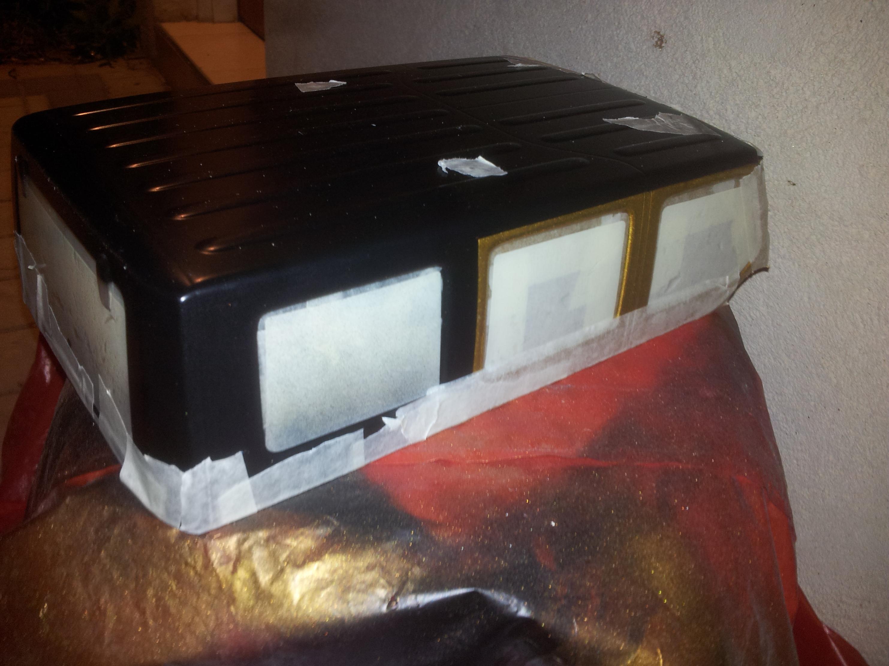

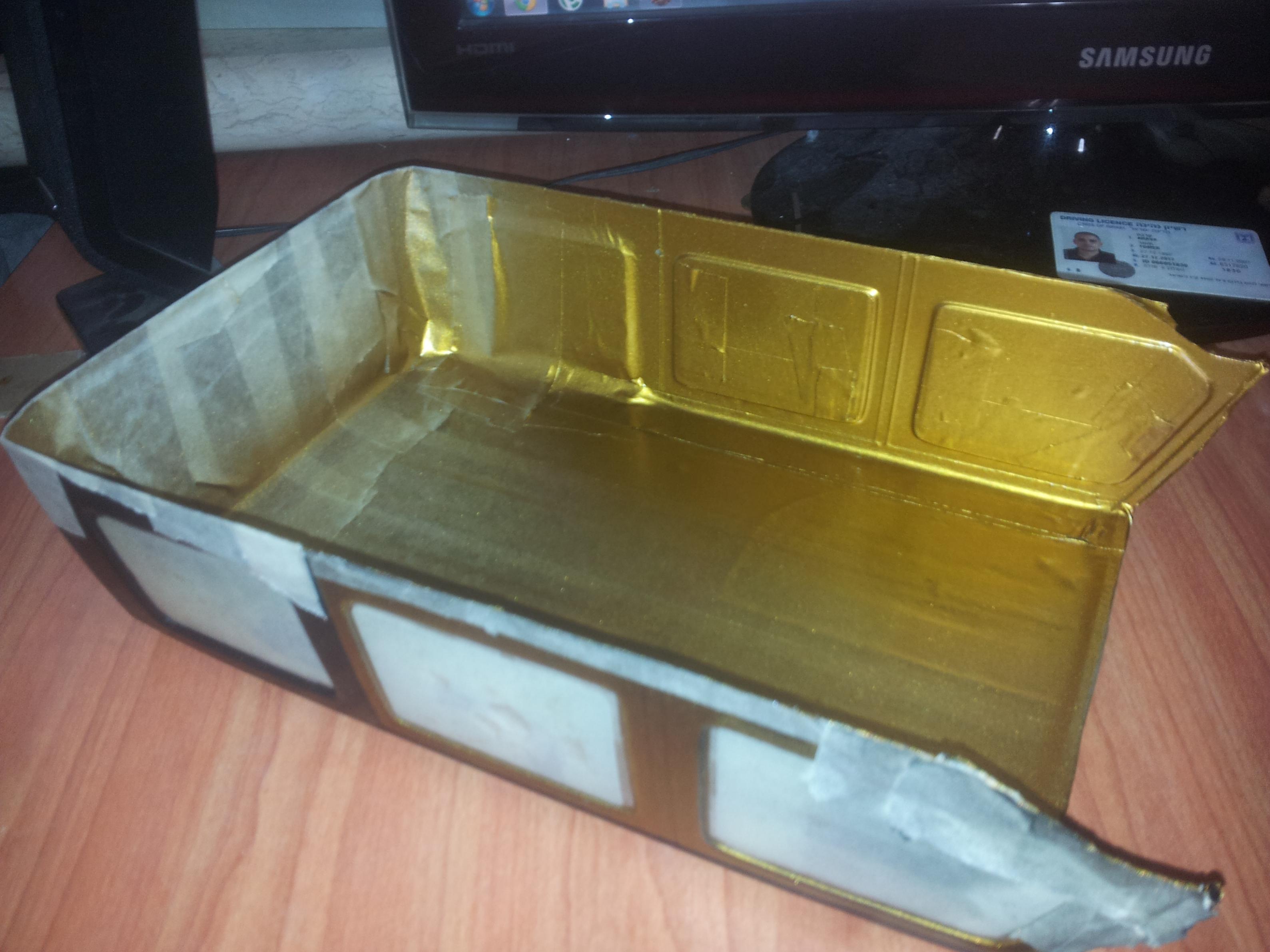

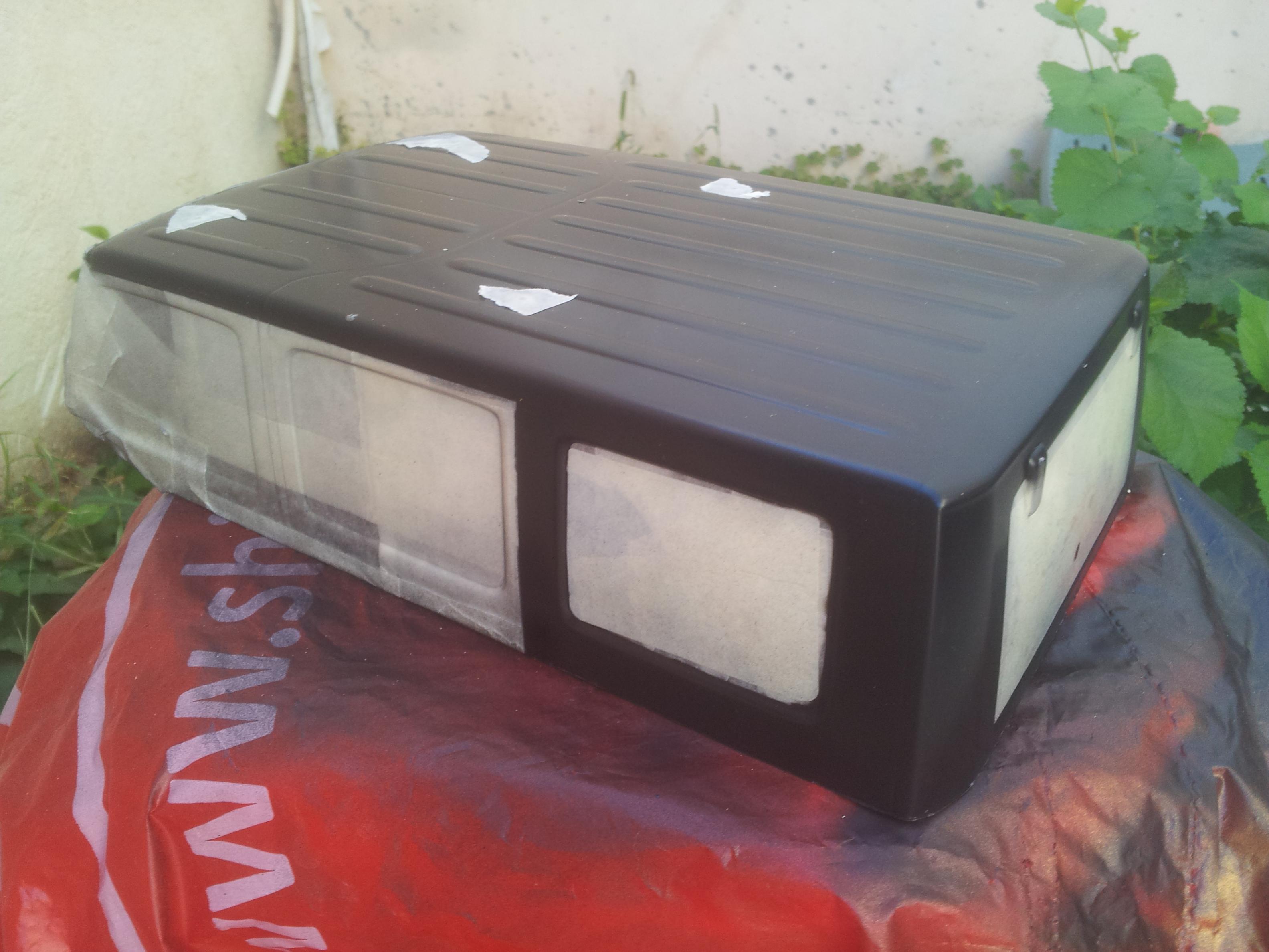

    עדכון קצר מהשבוע האחרון , מצאתי קצת זמן וצבעתי גם את הגג, הלכתי על שילוב של שני צבעים.
    שלב ראשון מסקינג וצביעה בצבע שחור:

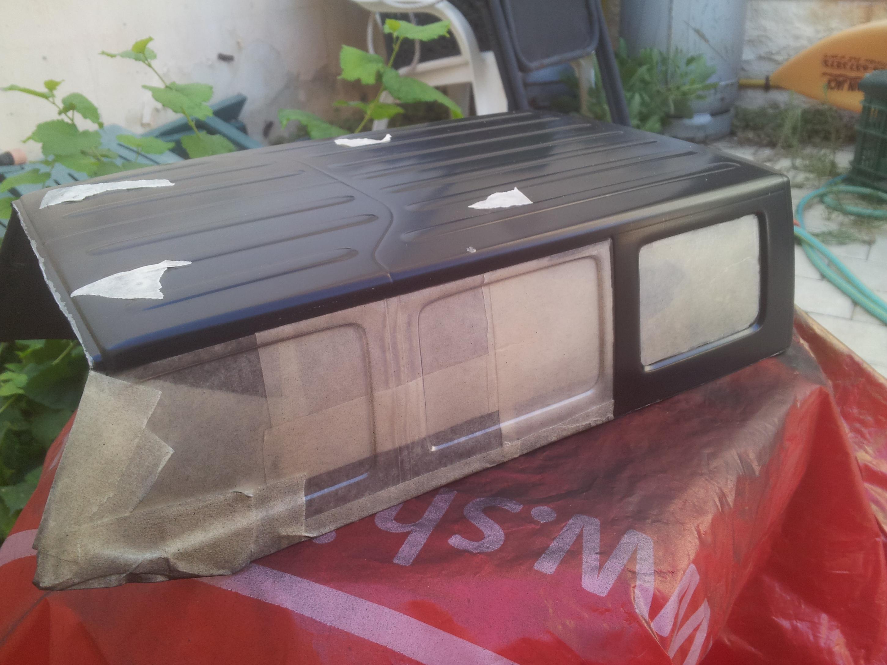

    שלב שני מסקינג וצביעה בצבע הגוף:
Name:	2013-09-24 19.29.06.jpg
ID:	98469Click image for larger version.
Name:	2013-09-24 19.29.14.jpg
ID:	98470Click image for larger version.
Name:	2013-09-25 09.04.42.jpg
ID:	98474Click image for larger version.
Name:	2013-09-25 08.52.33.jpg
ID:	98473Click image for larger version.
Name:	2013-09-24 19.34.35.jpg
ID:	98472Click image for larger version.
Name:	2013-09-24 19.34.25.jpg

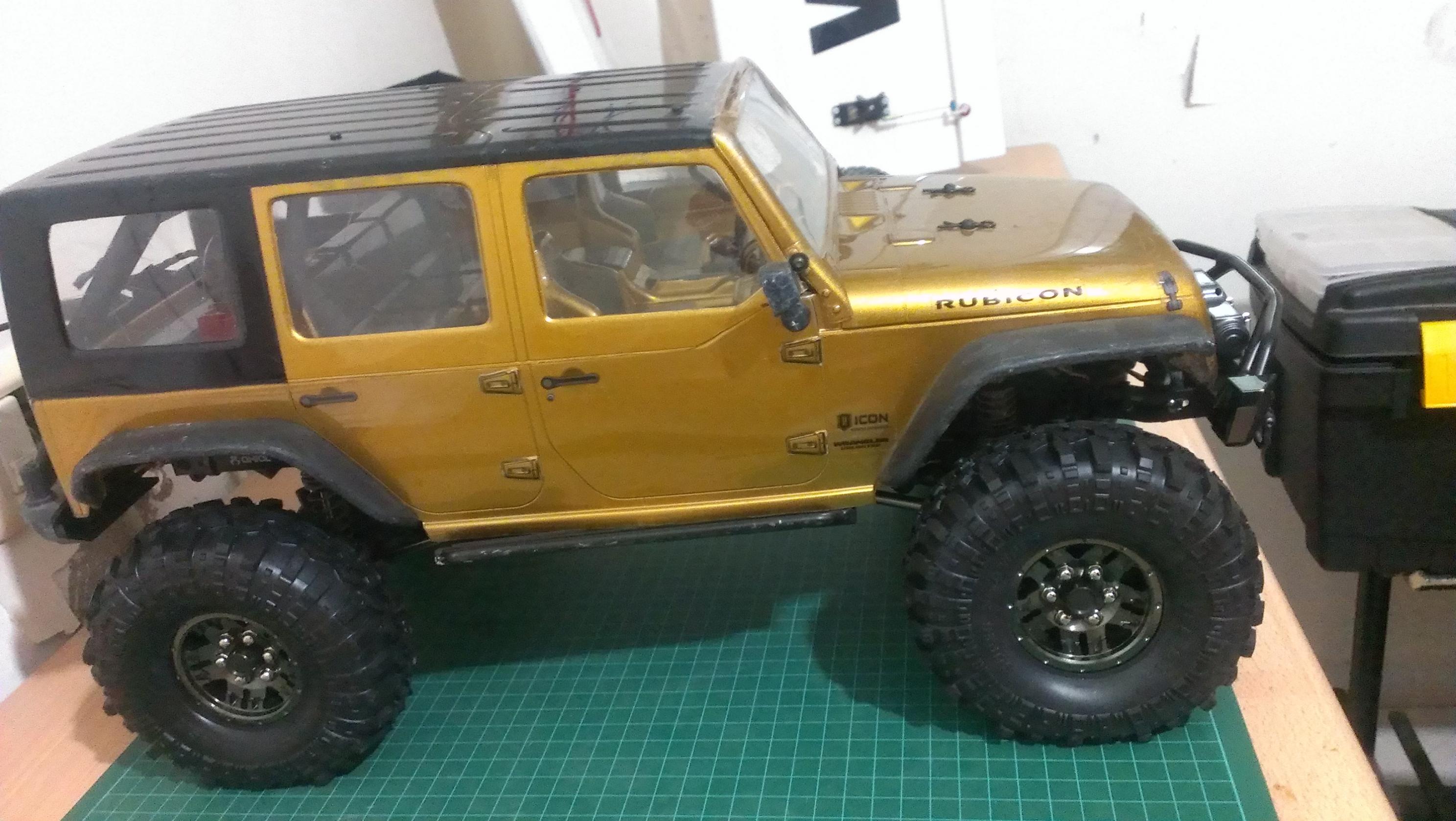

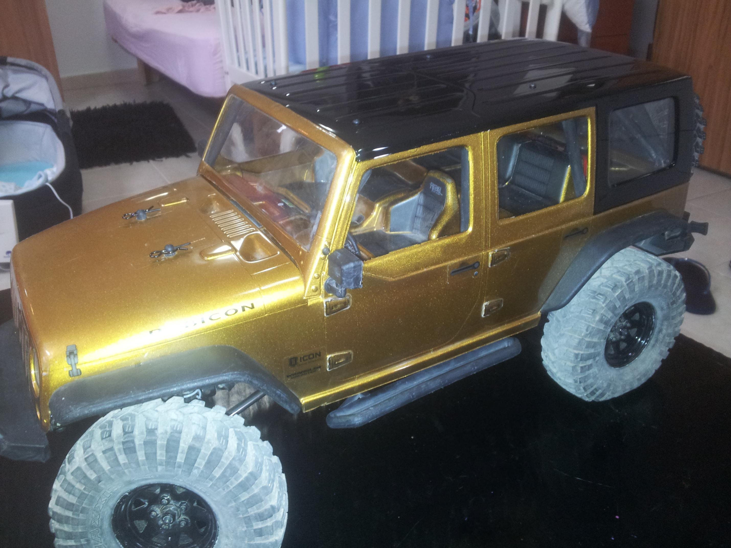

    תוצאה:
Name:	2013-09-25 09.15.43.jpg
ID:	98477Click image for larger version.
Name:	2013-09-25 09.09.57.jpg
ID:	98476Click image for larger version.
Name:	2013-09-25 09.09.38.jpg

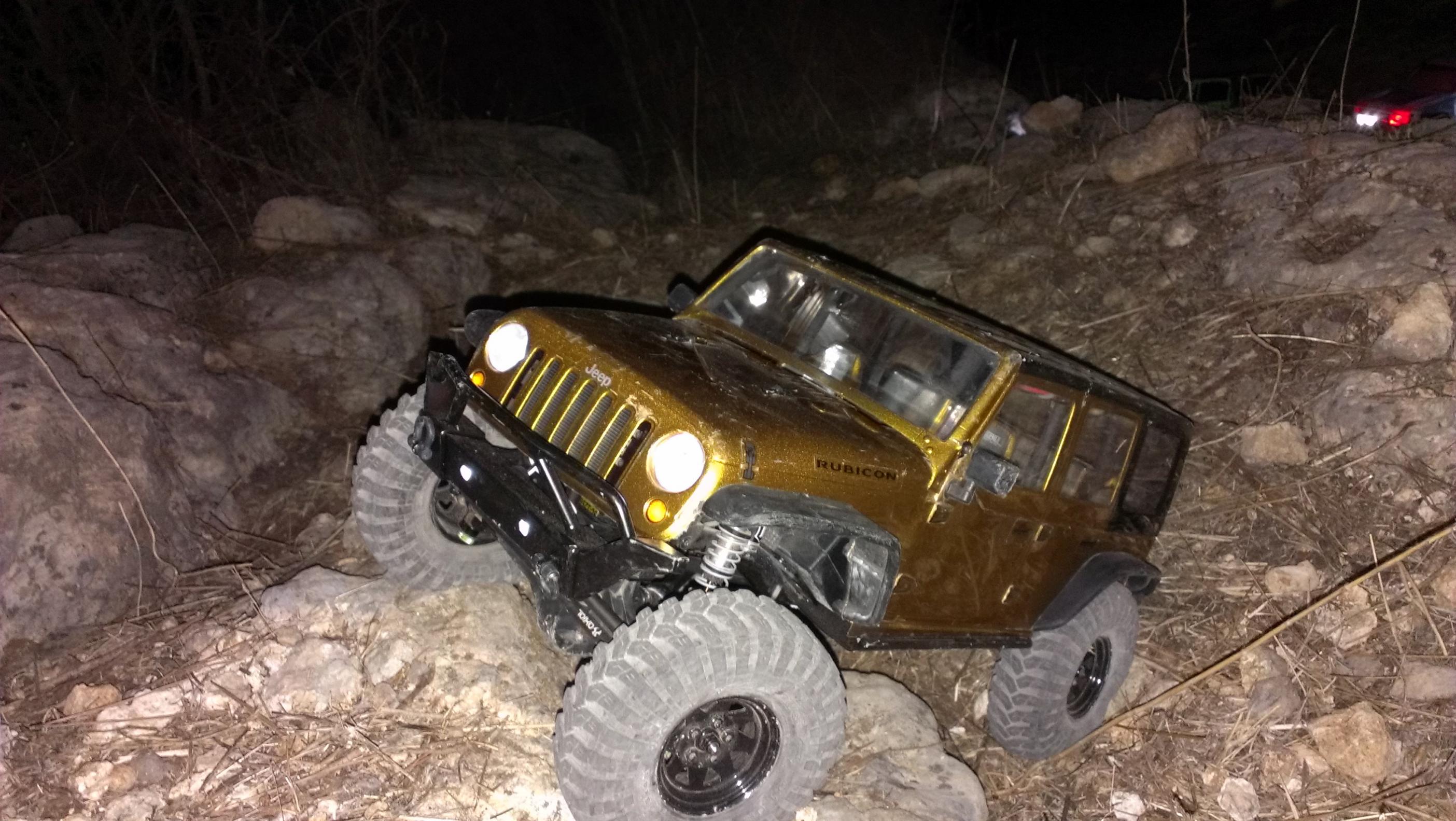

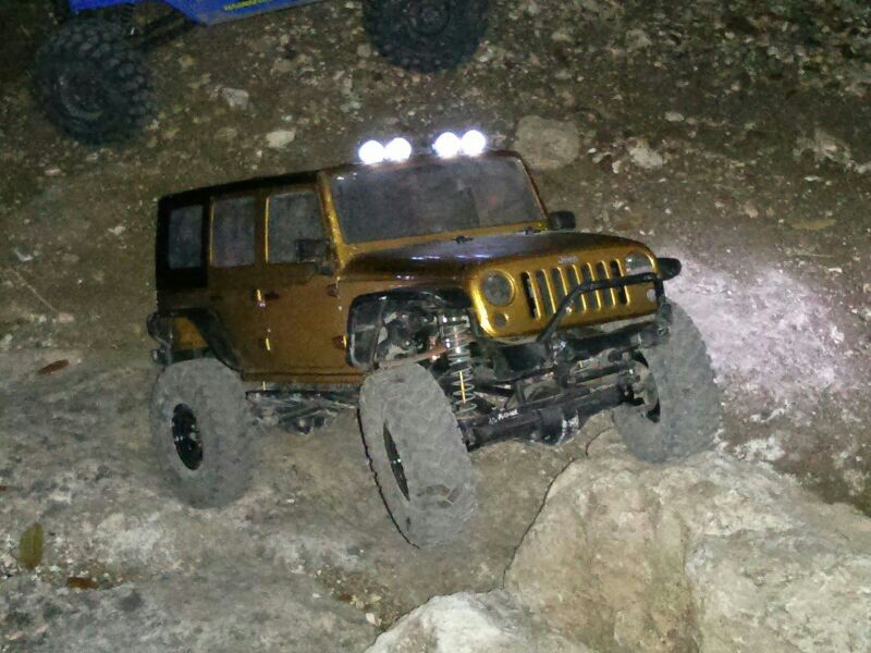

    Action photo...

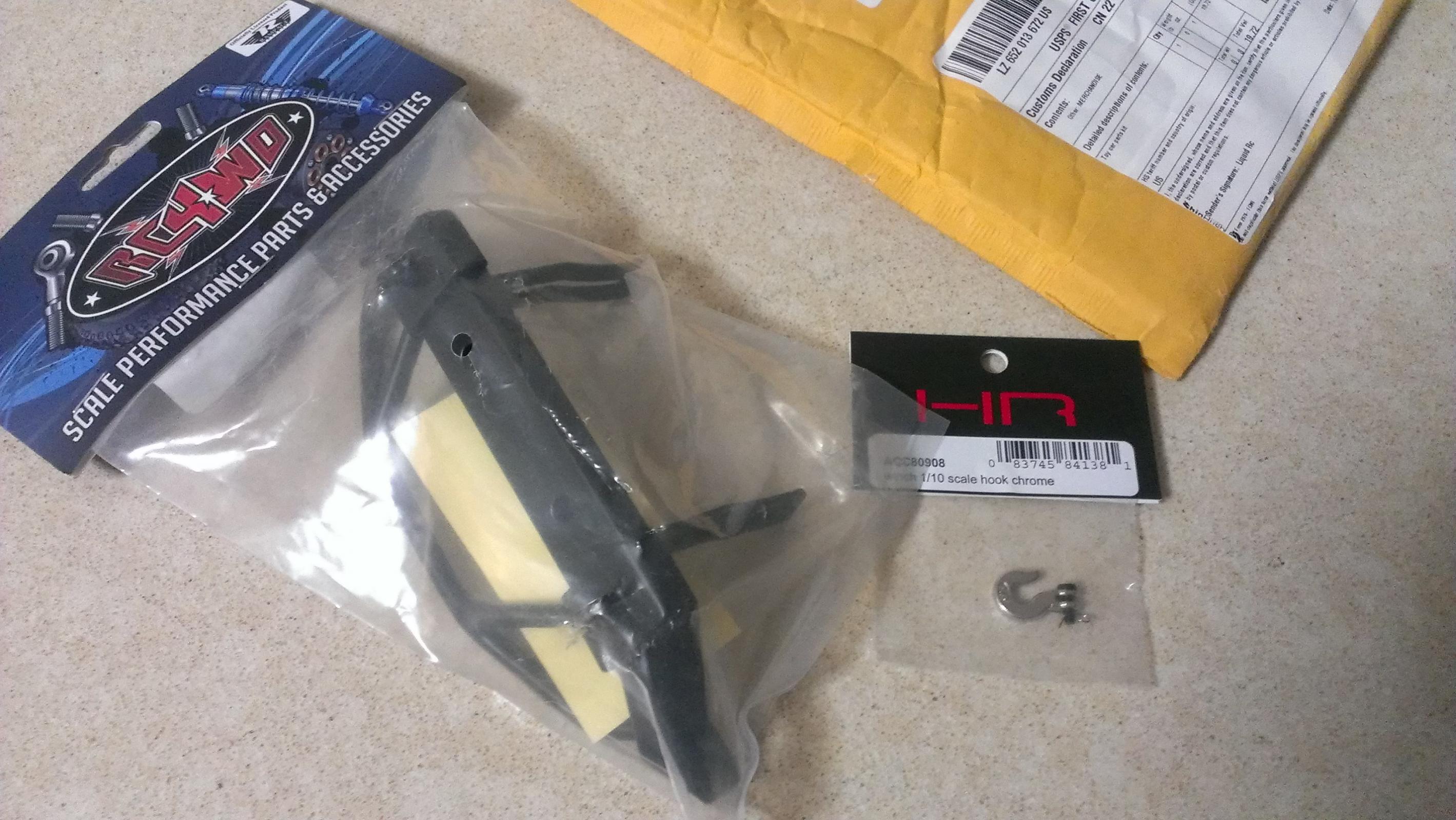

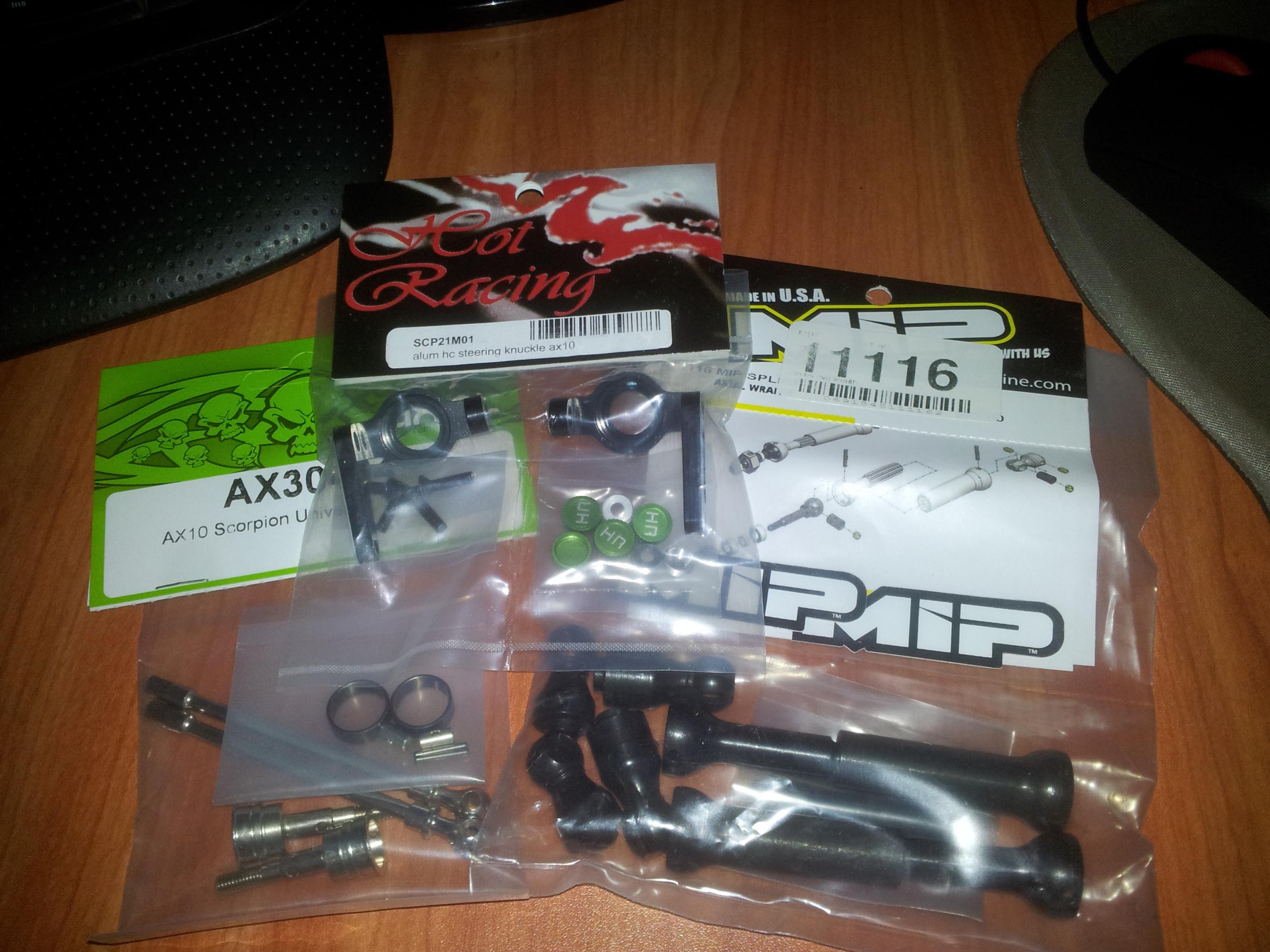

    אפרופו , על הדרך גם הגיעו אתמול קצת הפתעות...
Name:	2013-10-01 20.03.19.jpg
    דרייבשאפט פלדה MIP
    נאקלים אלומיניום של Hot Racing
    ציריות CVD של אקסיאל
    נערך לאחרונה על ידי T_A; 02-10-2013 בשעה 08:42:04.

    אני אוהב את המראה שלו עם הגג תומר
    תכין אותו לשישי....

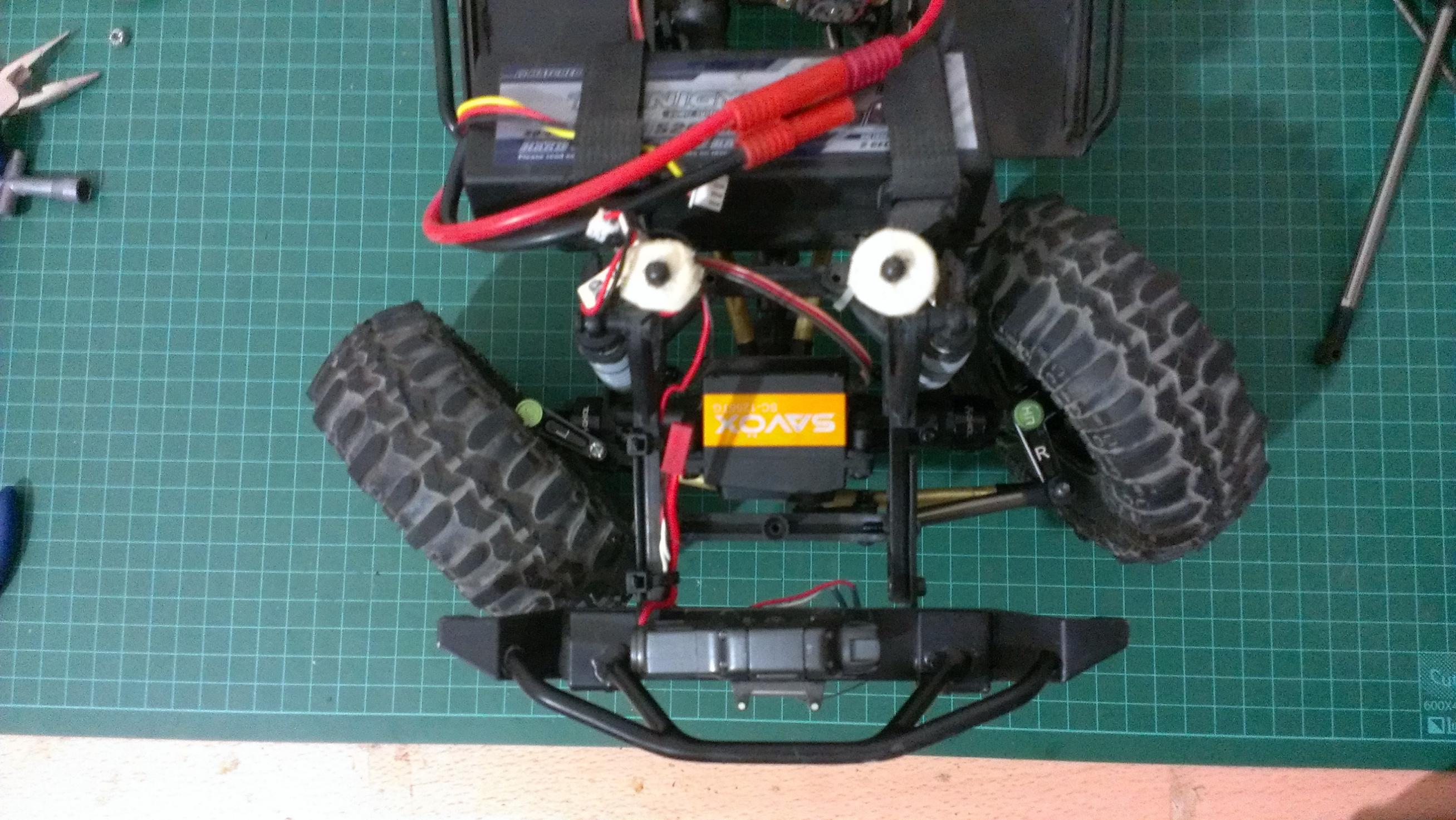

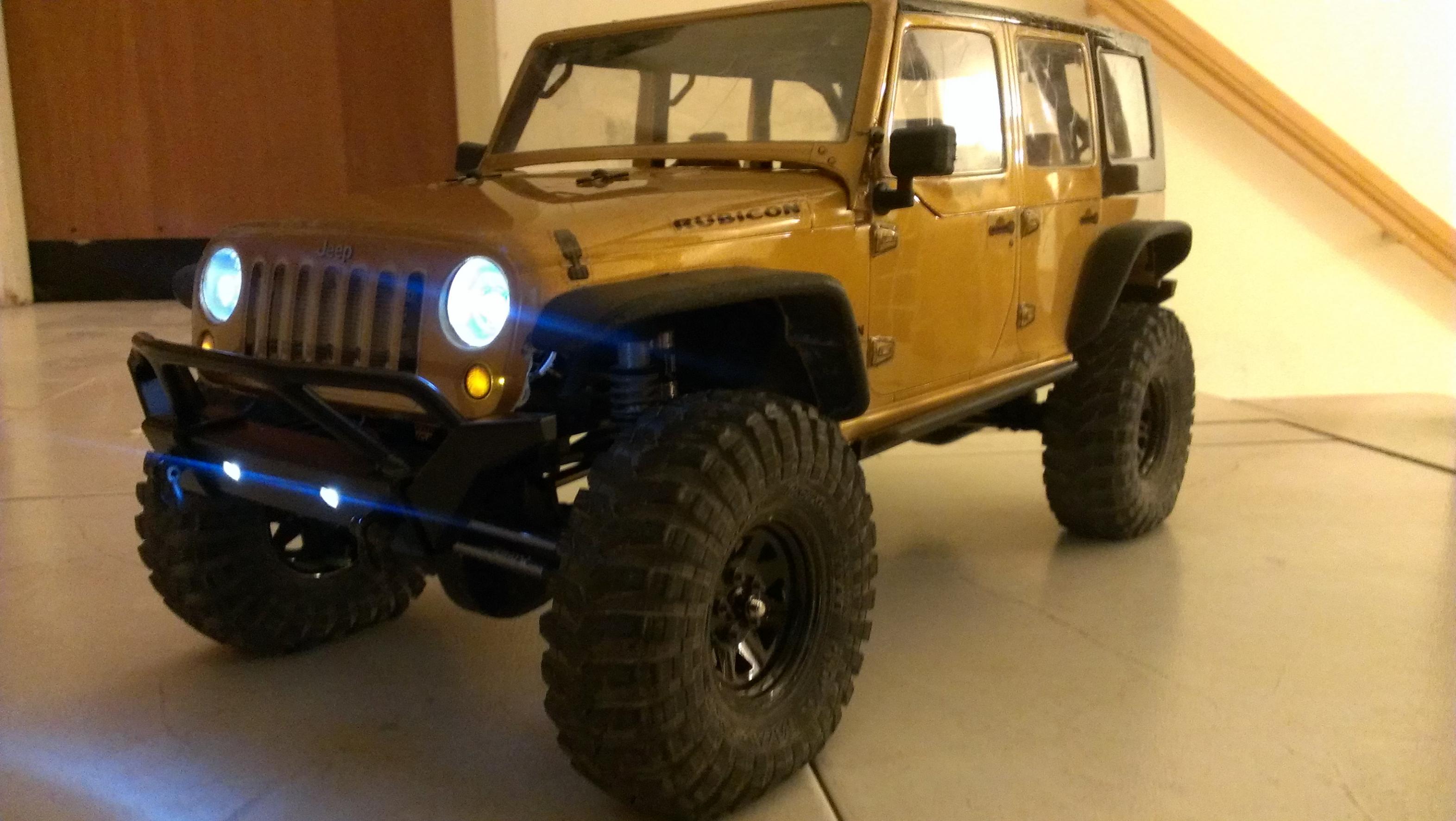

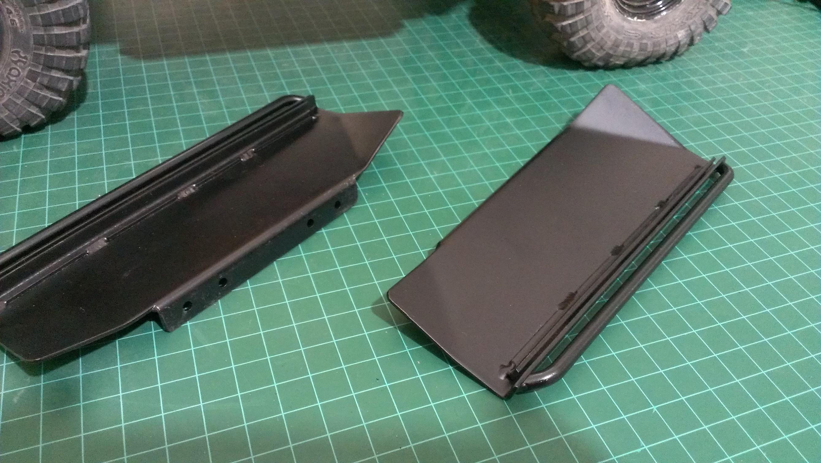

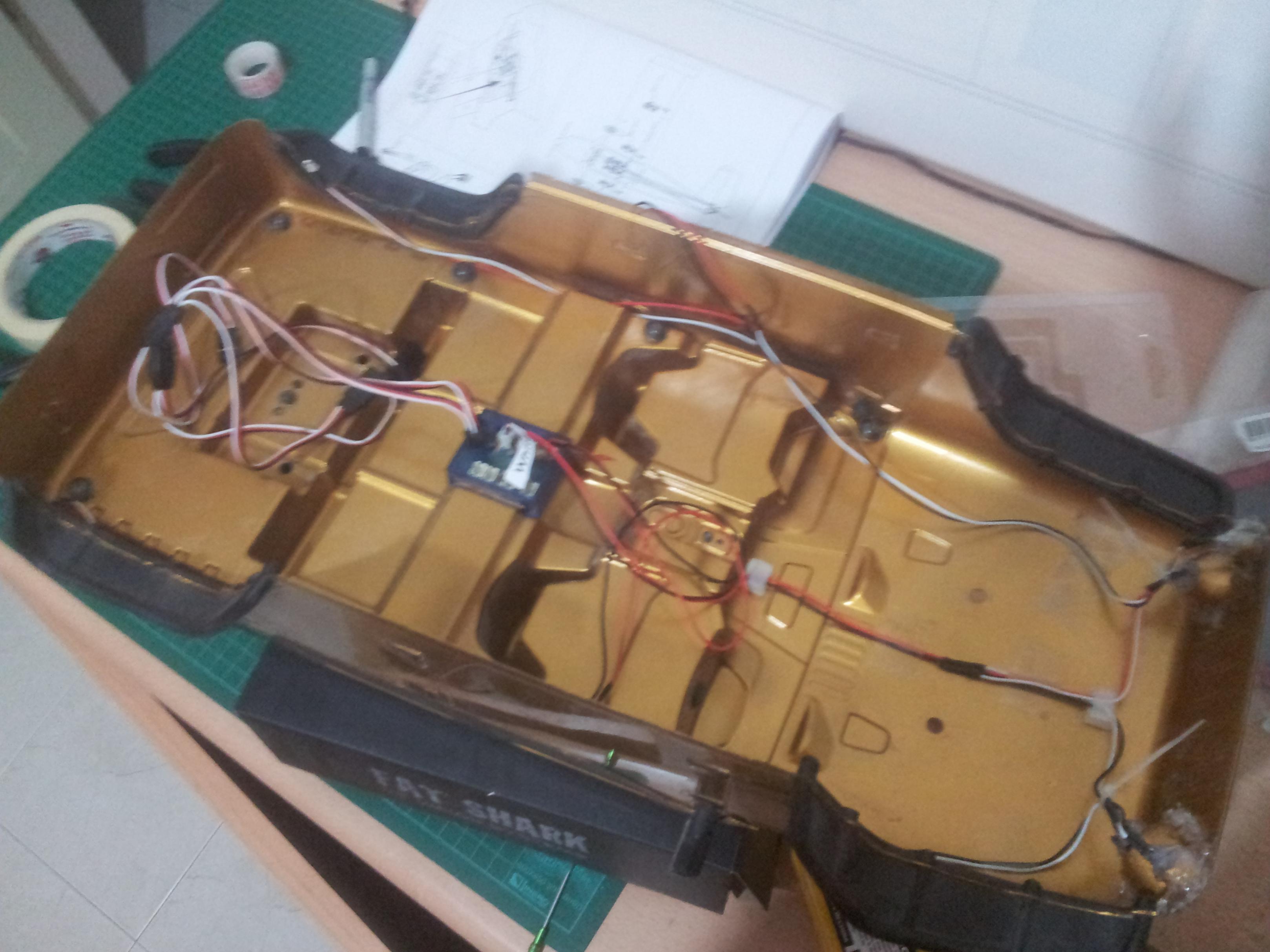

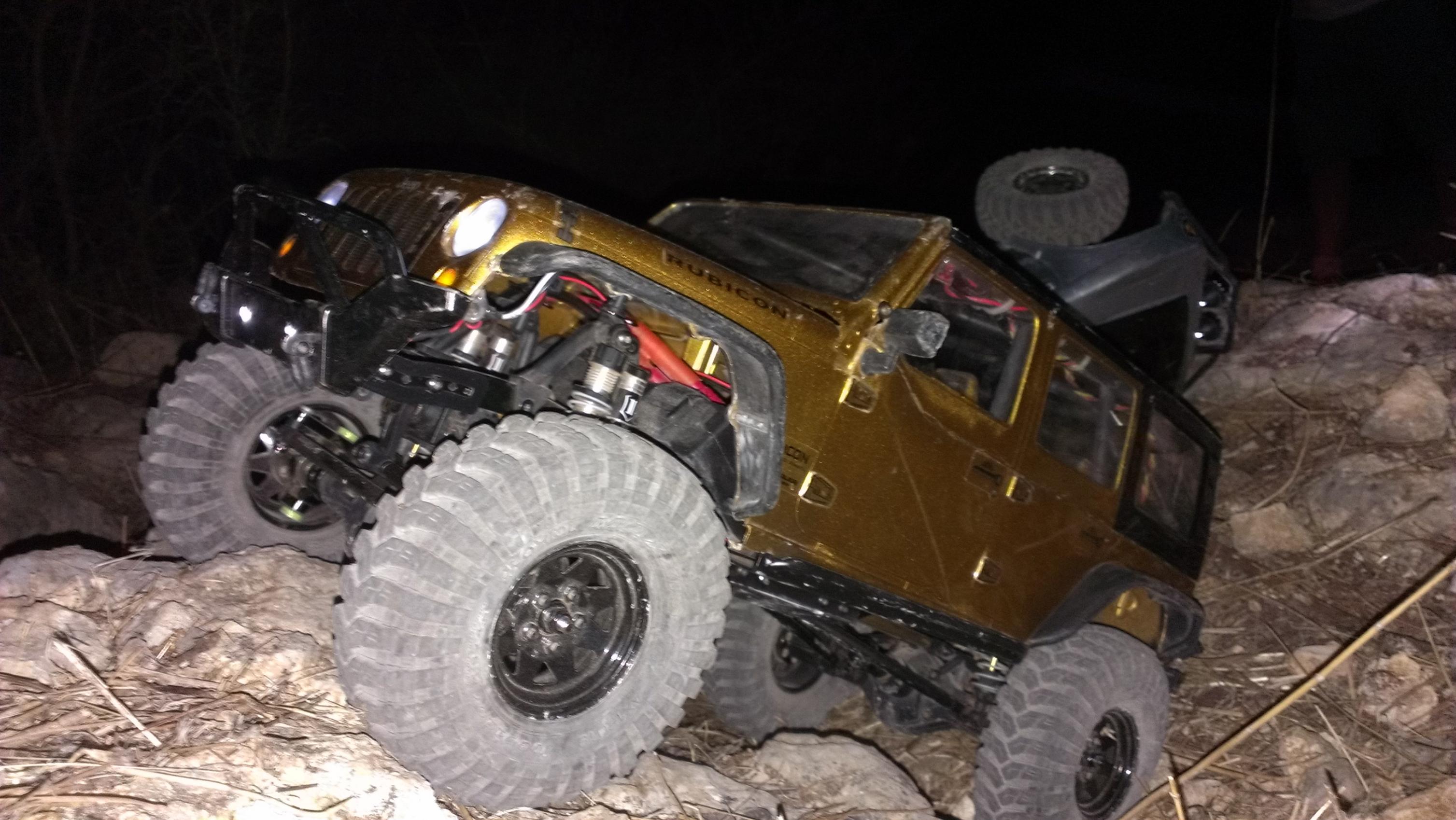

    קצת תמונות לעדכן...
    מאז הפעם האחרונה הותקנה מערכת תאורה, נאקלים מאלומיניום וציריות CVD, דרייבשאפט MIP , פגוש פלדה של RC4WD , מגן סלעים של R2j, סליידר אלומיניום לגיר.
    Name:  2013-11-07 18.29.40.jpg
Size:  499.4 קילובייטName:  2013-11-07 18.31.26.jpg
Size:  525.6 קילובייטName:  2013-11-07 19.01.32.jpg

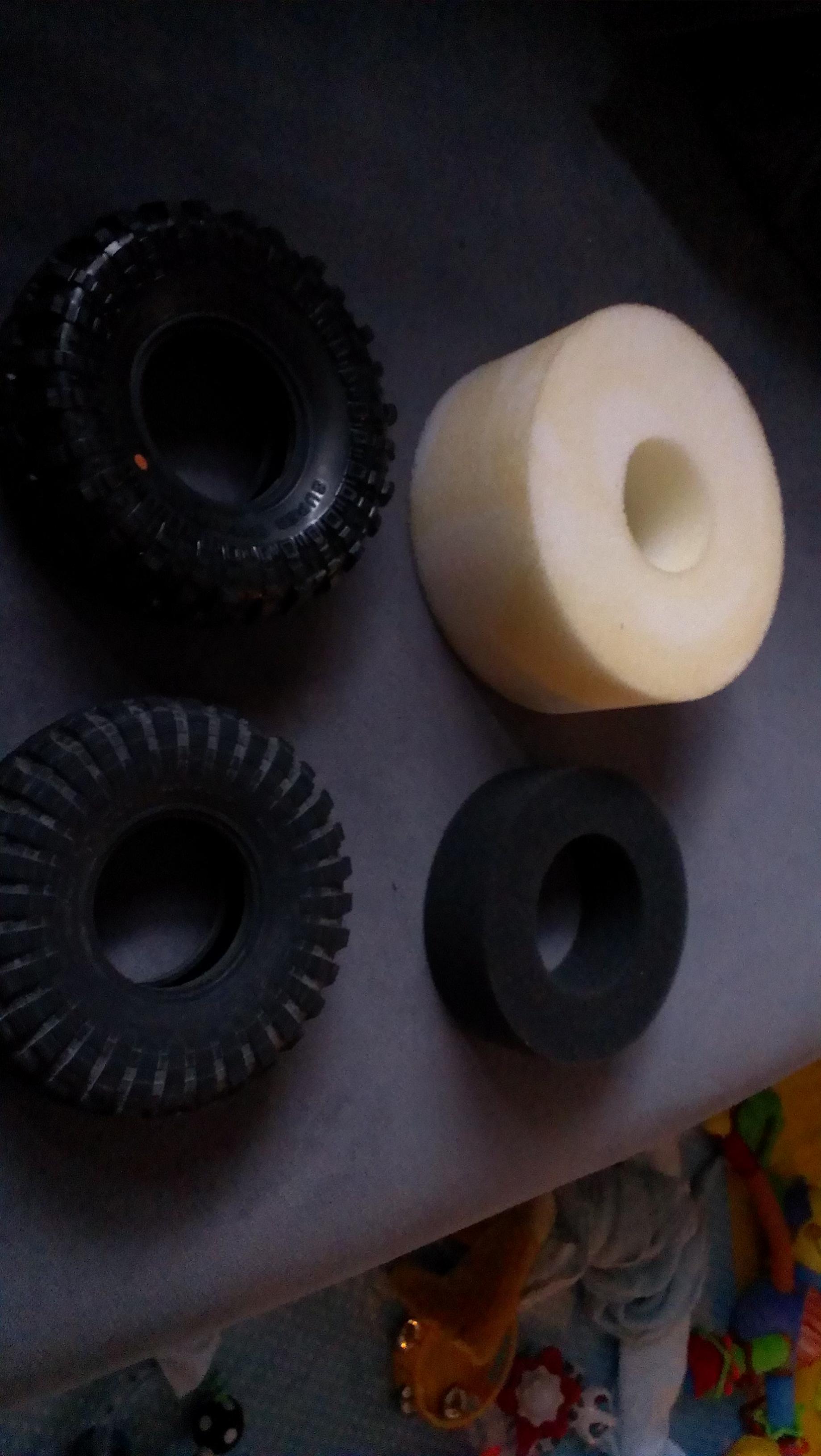

    צמיגי Super Swamper שמחכים לג'אנטים חדשים (לא עולים על ג'אנט של RC4WD)
    (אפשר לראות את ההבדל בינם למקסיס כולל הספוג הענק שלהם)
    Name:  2013-10-26 17.42.41.jpg

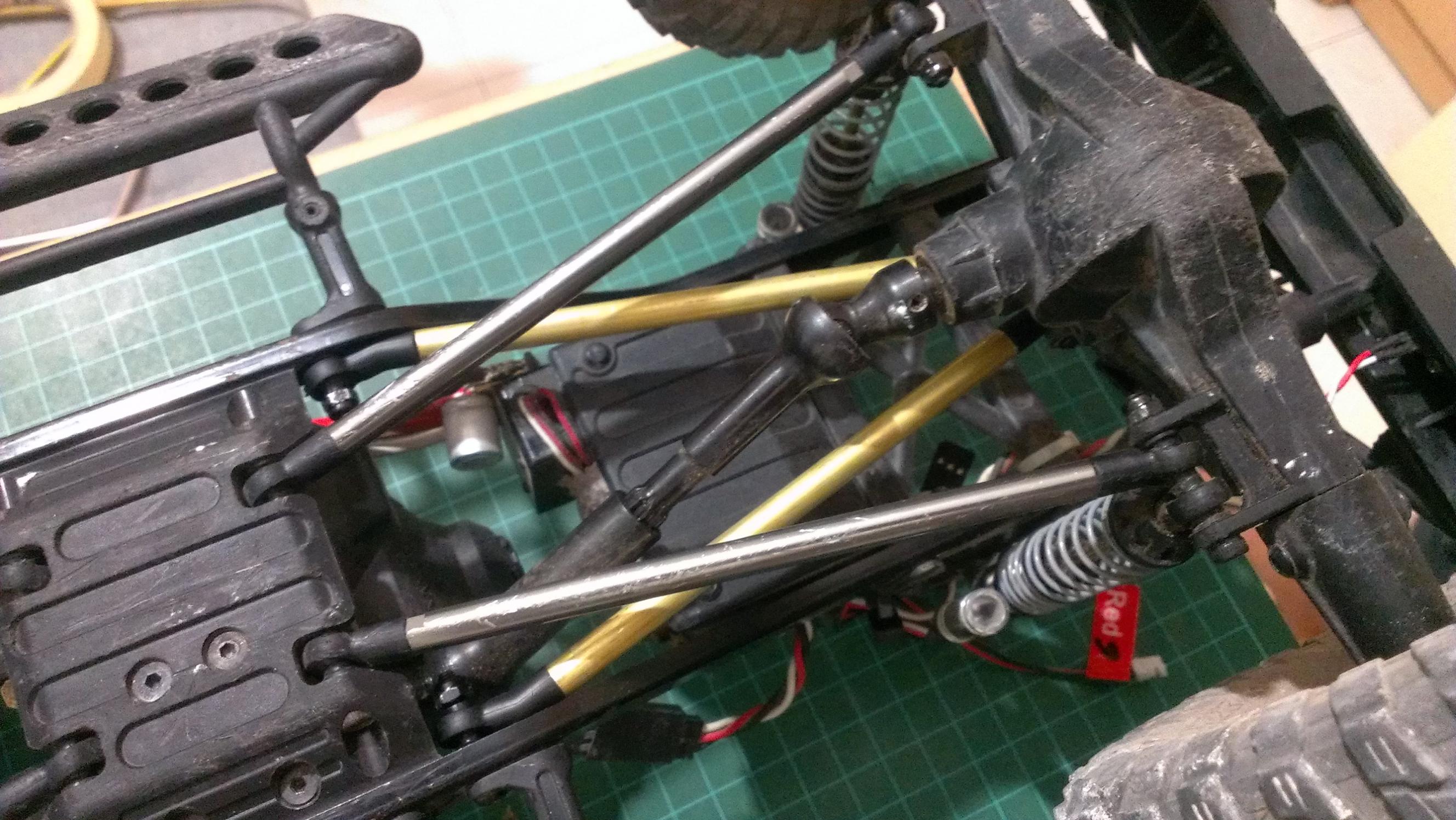

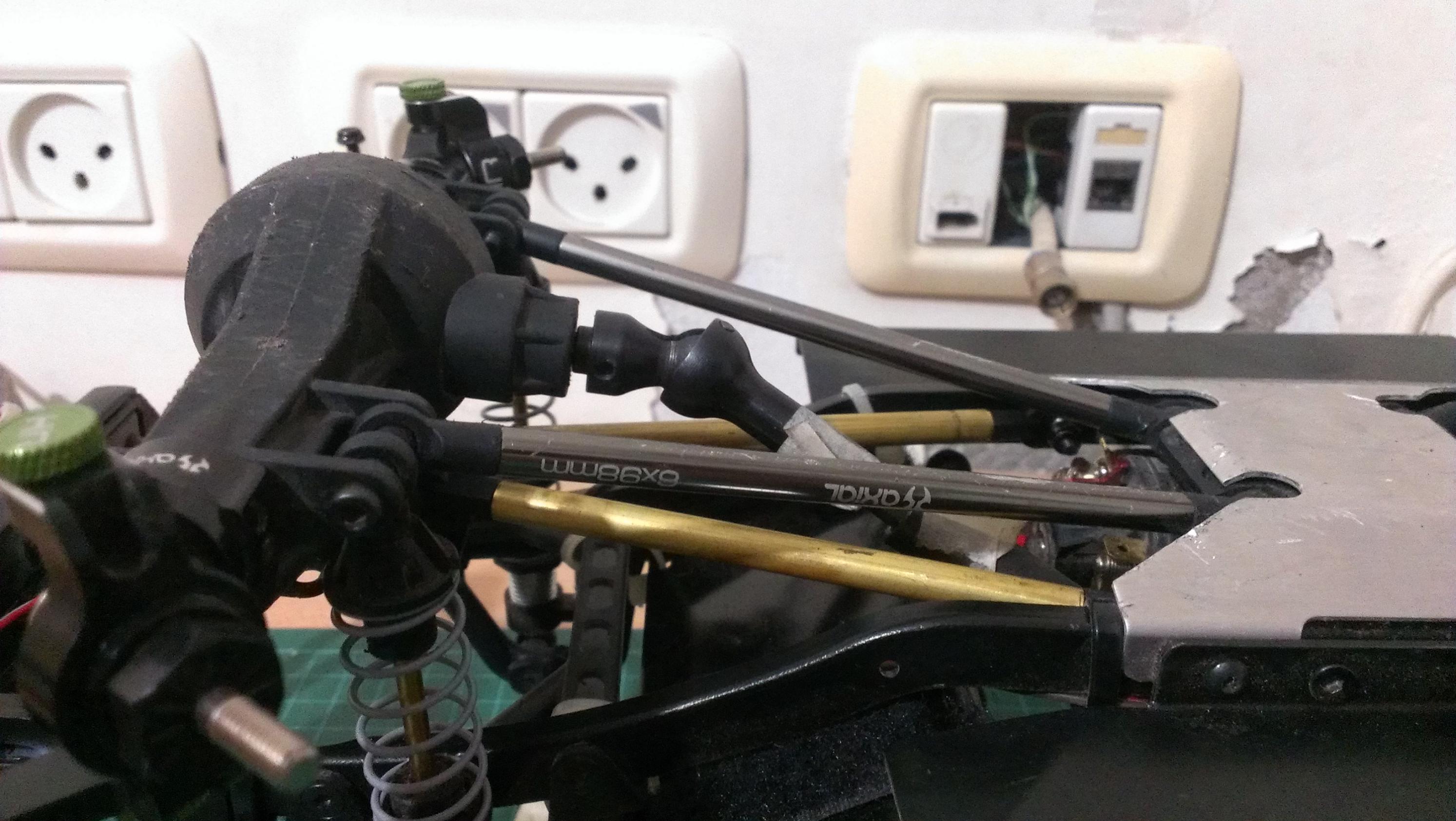

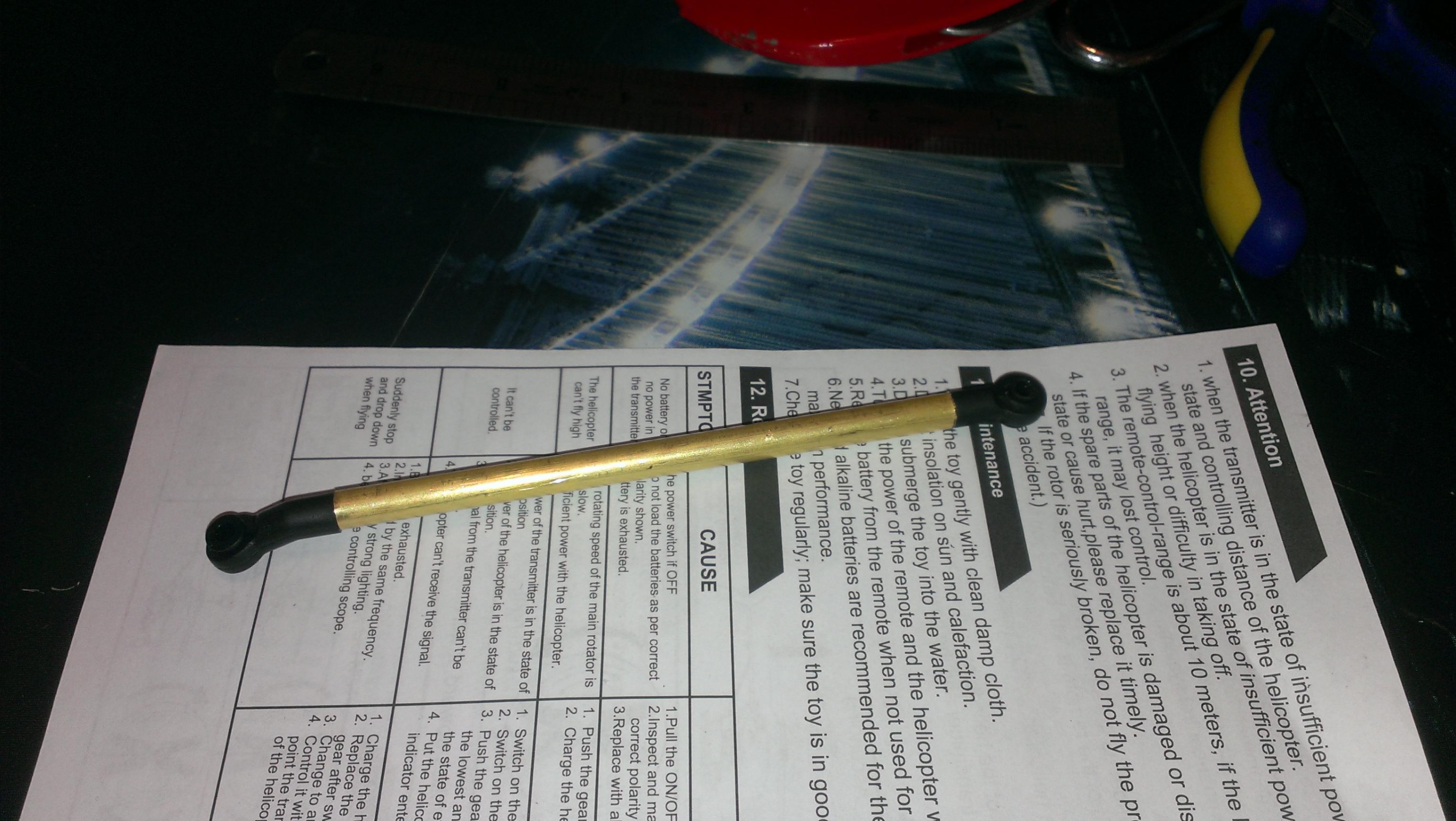

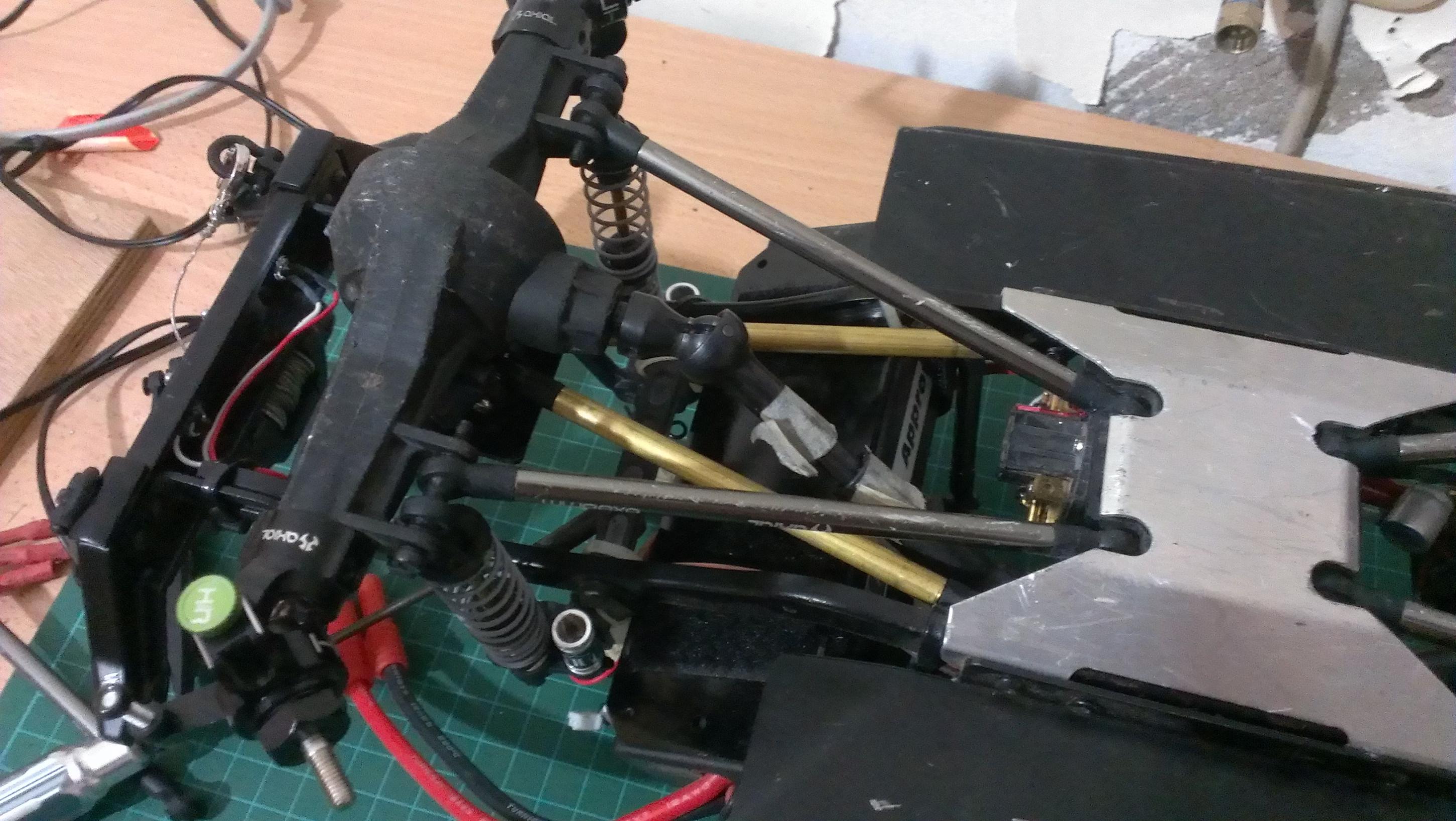

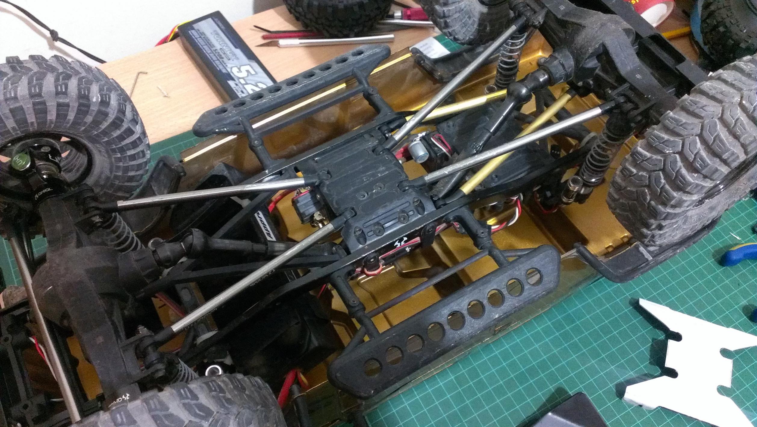

    בנוסף גם ייצרתי בעצמי לינקים עליונים אחוריים ואני גם אעשה לינקים חדשים לעליונים קדמיים (4Link) ולהיגוי.
Name:	2013-11-03 21.43.12.jpg
ID:	99979Click image for larger version.
Name:	2013-11-03 22.36.38.jpg
    Name:  2013-11-07 19.08.19.jpg
    Name:  2013-11-07 19.12.12.jpg
    Name:  2013-11-07 23.41.23.jpg
    Name:  2013-11-07 23.40.44.jpg

    אחלה תמונות תומר!
    איך הוא היה בהסעה האחרונה עם השיפורים?

    גיא , הורגש שיפור משמעותי, לא נוטה להתהפך בכזאת קלות כמו קודם

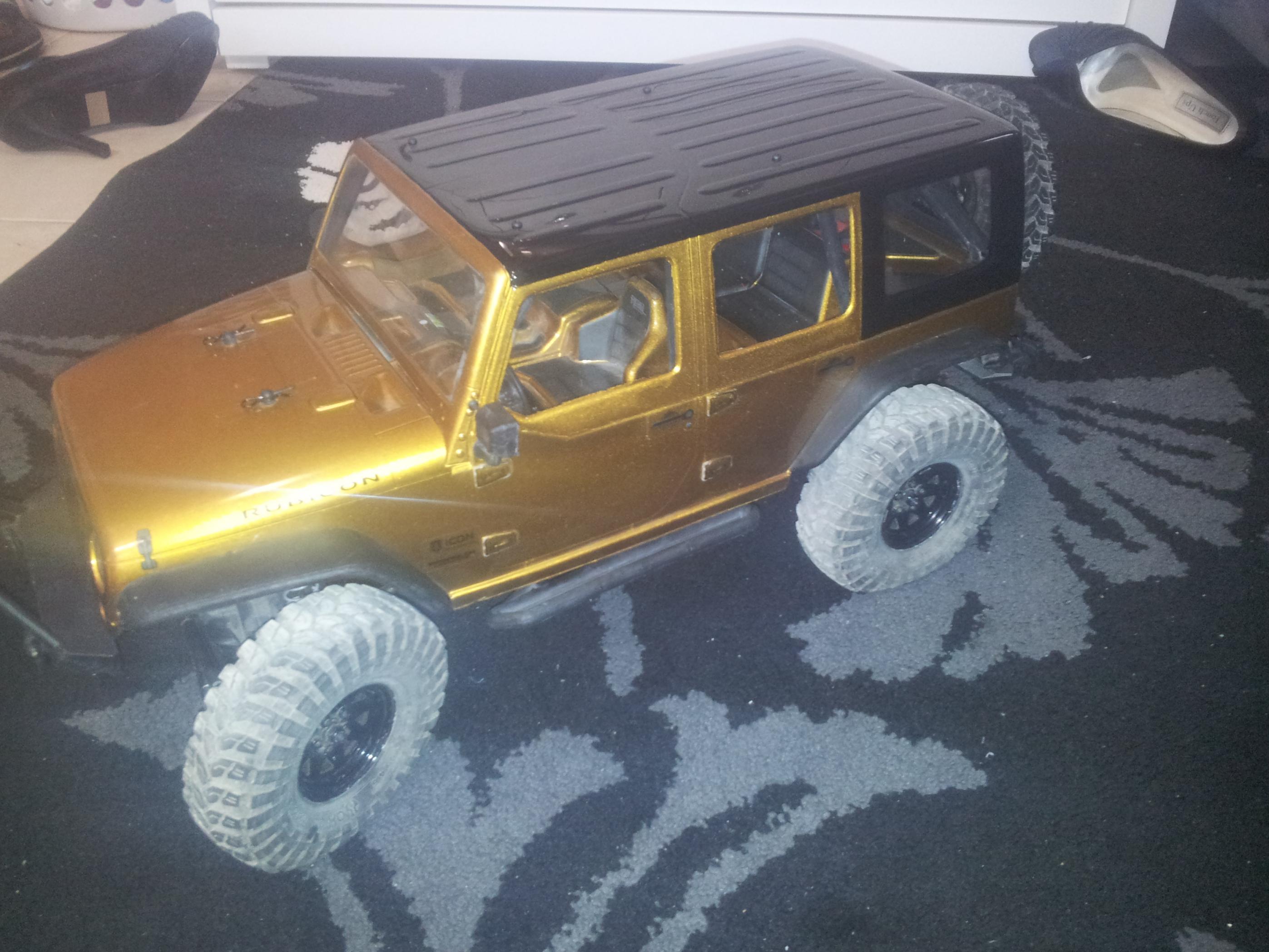

    היה לי זמן השבוע לתת קצת עבודה -
    הג'אנטים והצמיגים הוחלפו (ג'אנט integy, צמיגי Proline Super Swamper XL)
    עשיתי המרה ללינקים מקדימה ל4 לינקים.
    Name:  2013-11-23 19.55.56.jpg
Size:  492.8 קילובייטName:  2013-11-23 19.56.14.jpg
    הותקנה כננת (עדיין לא חוברה למערכת חדשה) , והוחלף לה החוט והוו הפשוט לוו חדש וכבל מתכת.
    Name:  2013-11-23 19.57.24.jpg
    והכי חשוב - עשיתי לינק היגוי חדש עם עיקום שנותן לי היגוי מלא מקצה לקצה!
    Name:  2013-11-25 00.06.18.jpg
Size:  485.3 קילובייטName:  2013-11-25 00.06.40.jpg
Size:  504.4 קילובייטName:  2013-11-25 00.06.56.jpg
    ובנוסף החלפתי את הסופיות של הלינקים שבניתי לסופויות revo של traxxas , הרבה יותר חזק.
    קצת תמונות פוזה...

    יפה מאוד. באלו צבעים השתמשת לצביעה ומהיכן רכשת אותם?

    ספריי פשוט ב 13 שקל מאייס, מאוד לא מומלץ , אחרי כמה חודשים יש קילופים באזורים שיותר מקבלים מכות (מעל הבולמים , אזור הפנסים וכו)
    יש לך בת"א חנות שאני לא זוכר את שמה , אבל חברים טובים פה בטח יזכירו לי , שמוכרת ספריי צבע רכב אמיתי לפי בקשה באיזה צבע שאתה רוצה , זה טיפה יותר יקר (ניראה לי סביב 70 למיכל) אבל את התוצאת רואים ישר וזה מחזיר יותר לאורך זמן.
