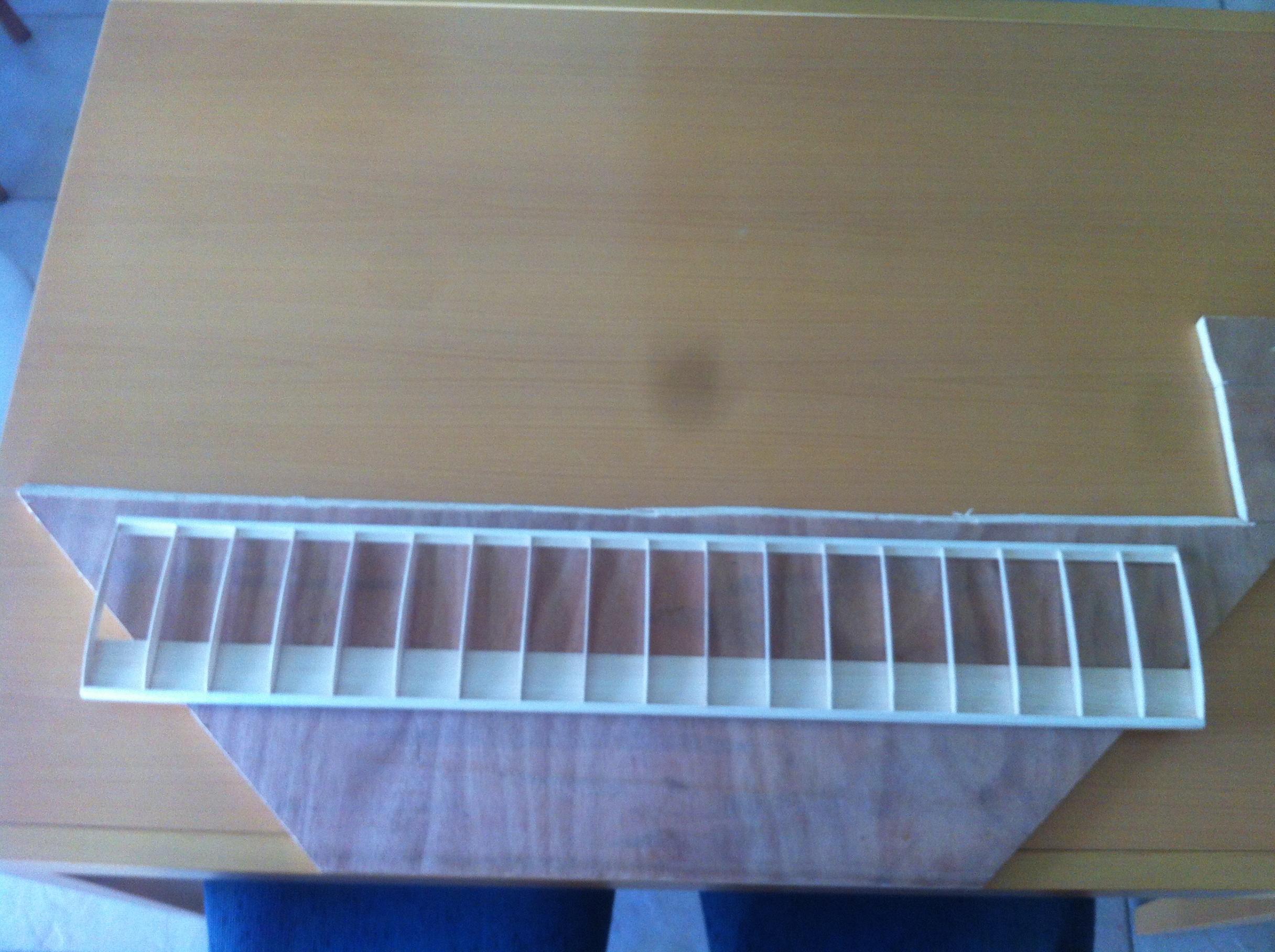

    חברים הפלטה הזאת מספיקה למסמור בשביל לסגור את ה די בוקס.?
    אלעד
    נערך לאחרונה על ידי ellad2007; 08-06-2014 בשעה 09:38:12.

    טוב חברים הדבקתי את החציצות של הדי בוקס..
    סגרתי את הדי בוקס ותפסתי עם המוווווון גומיות
    כמובן שלפני הסגירה שויפה שפת ההתקפה הפנימית כהמשך לפרופיל
    אלעד
    נשלח מה iPhone שלי ע"י Tapatalk
    נערך לאחרונה על ידי ellad2007; 08-06-2014 בשעה 11:47:08.

    עבודה יפה ונכונה
    הלוואי שכל הבונים היו מתייחסים לזה ברצינות כמוך, מקשיבים ומפנימים והתוצאה נכונה ומדוייקת
