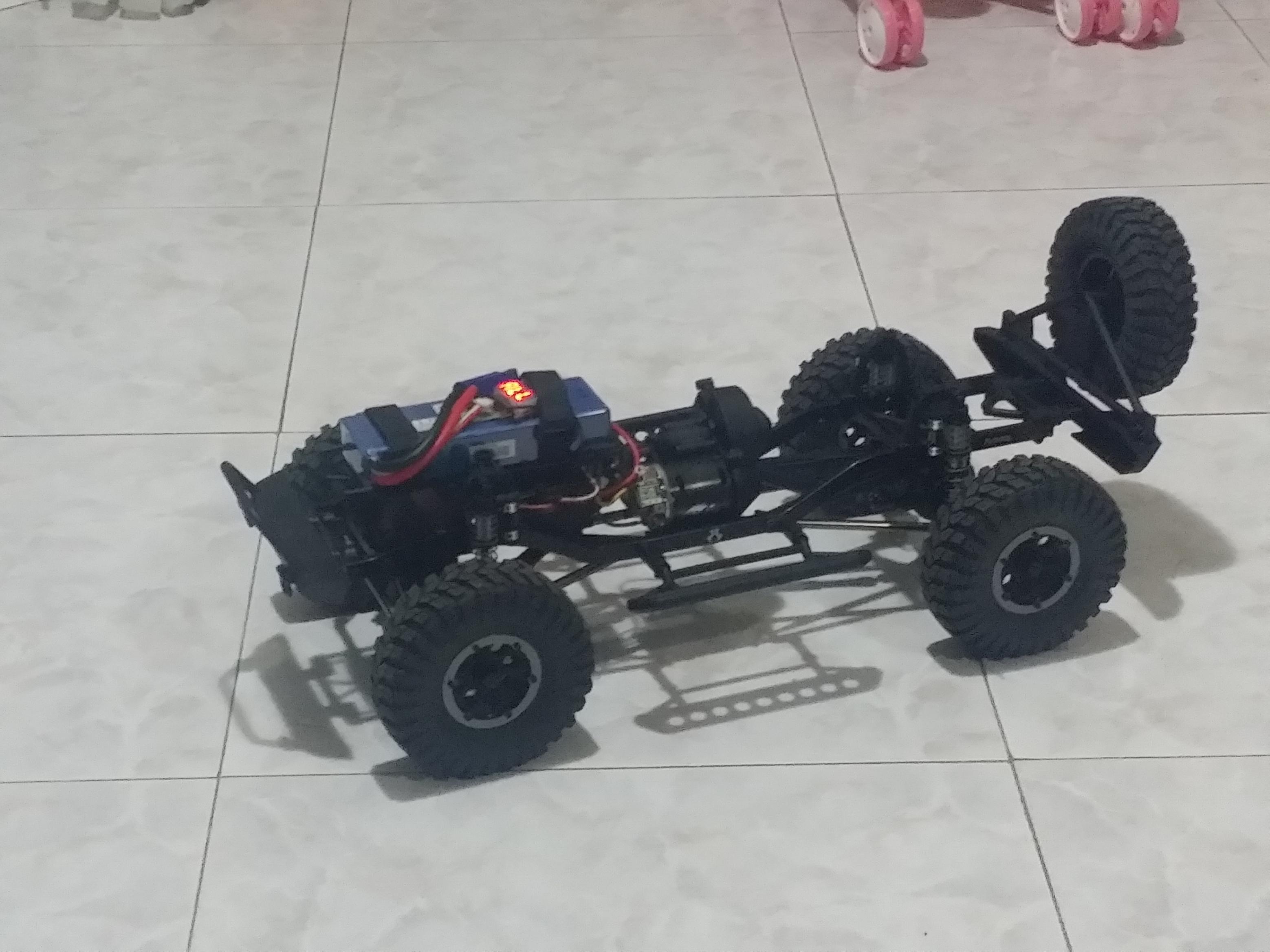

  26. #50
    Oct 2011
    405
    10
    הודה 3 פעמים ב 3 הודעות
    ברירת מחדל Re: שוקל לקנות זחלן סקייל
ID:	120968Click image for larger version.
ID:	120969Click image for larger version.
ID:	120970Click image for larger version.
ID:	120971Click image for larger version.
ID:	120972Click image for larger version.
ID:	120973Click image for larger version.

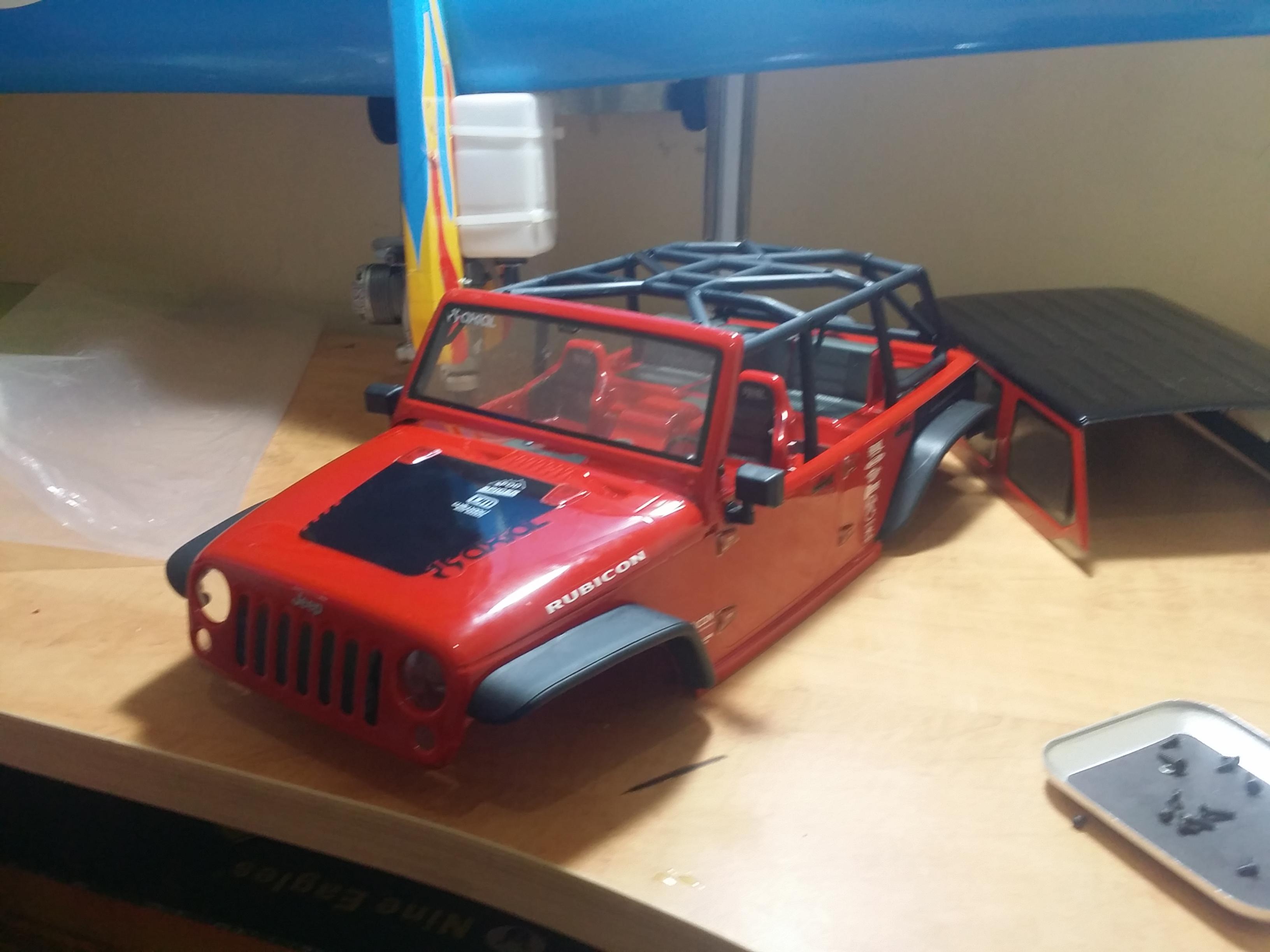

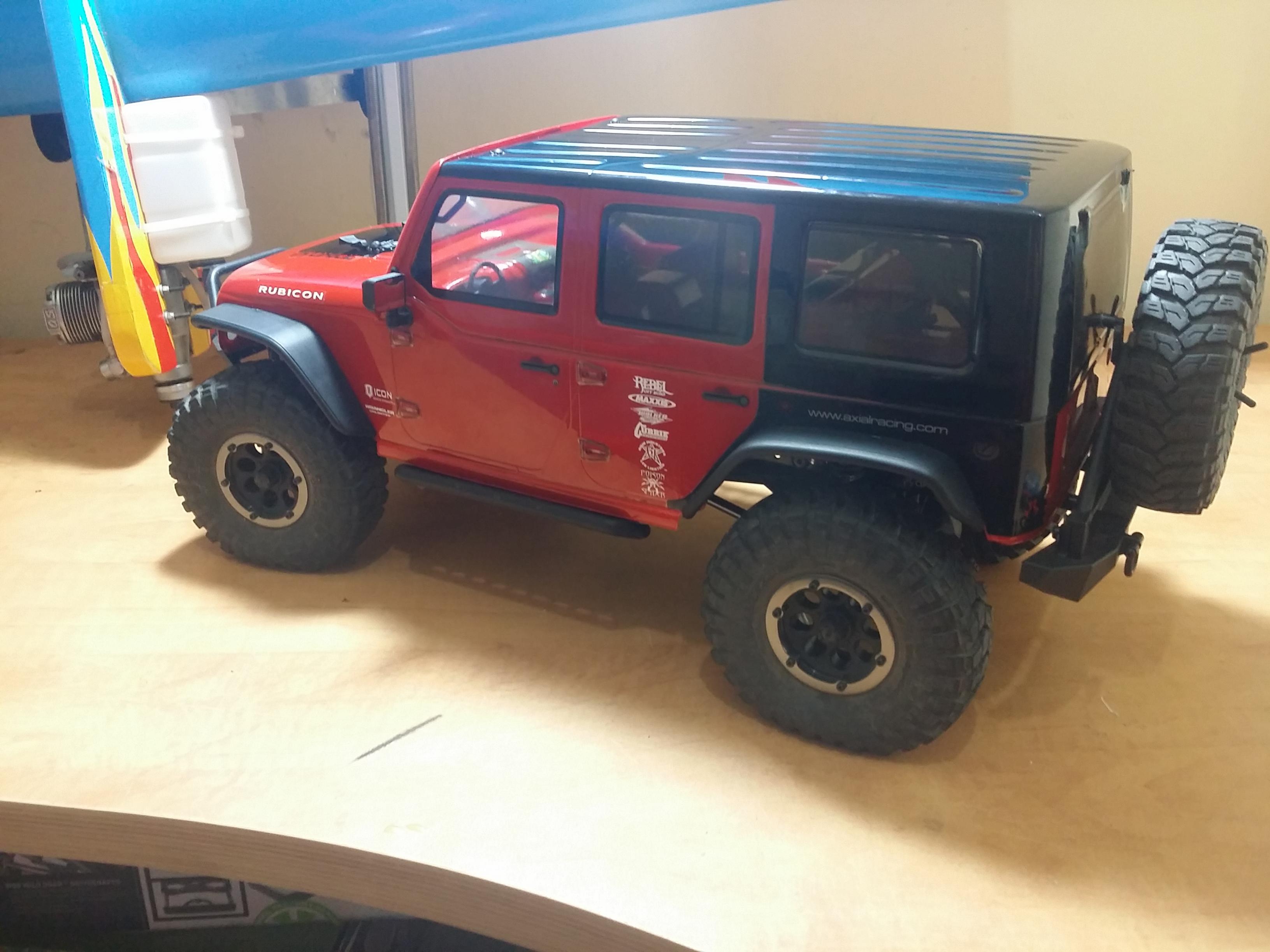

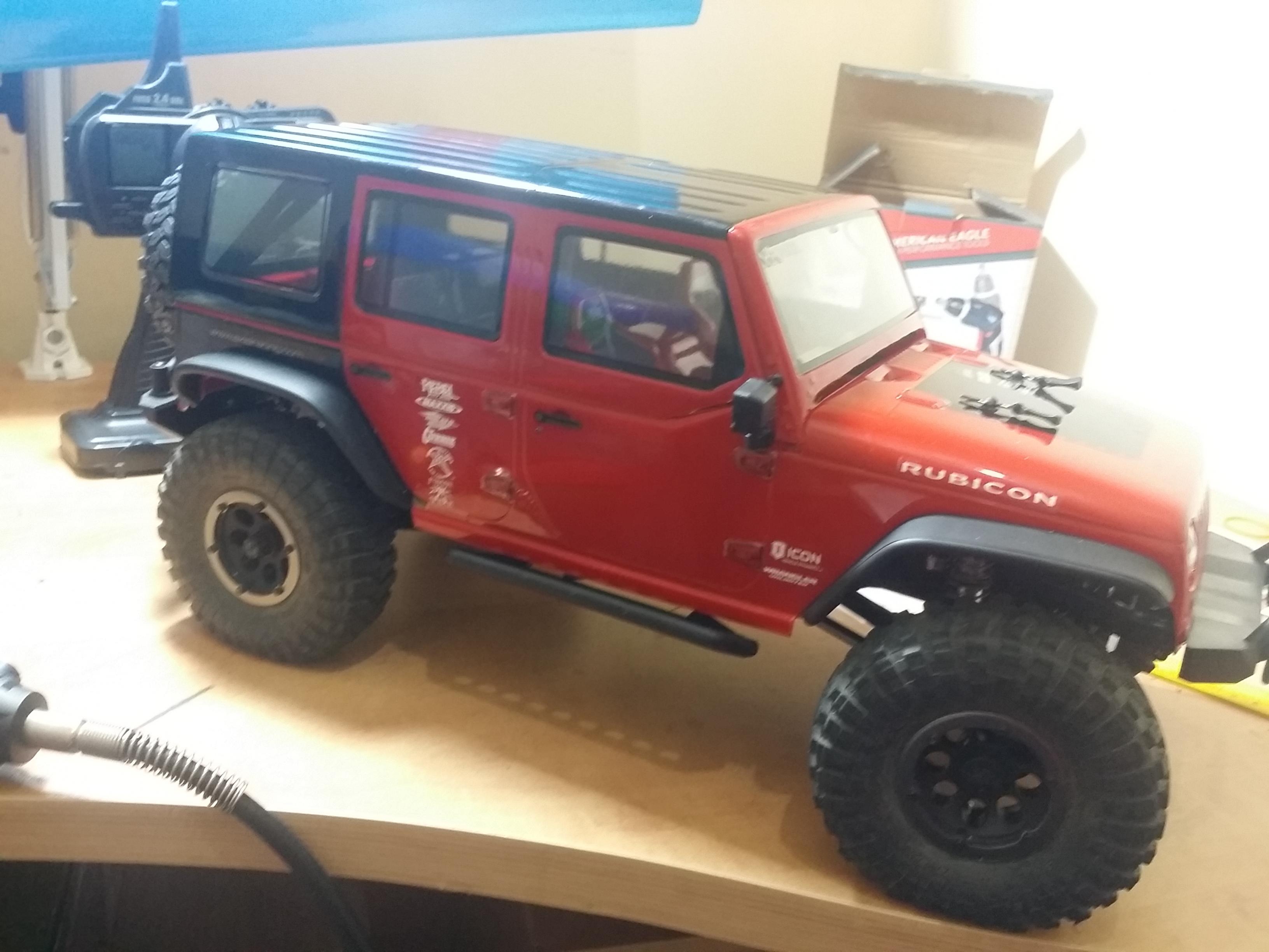

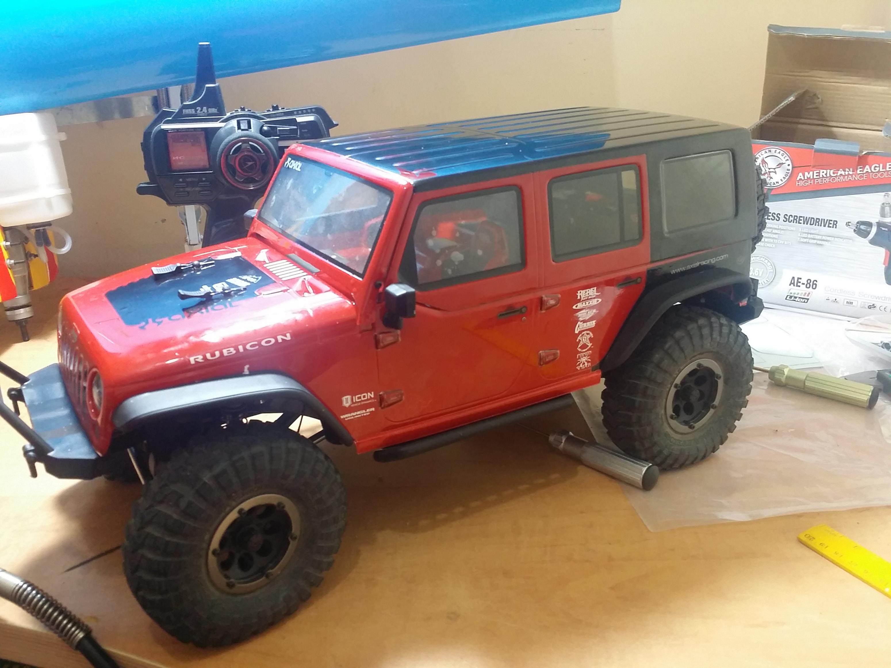

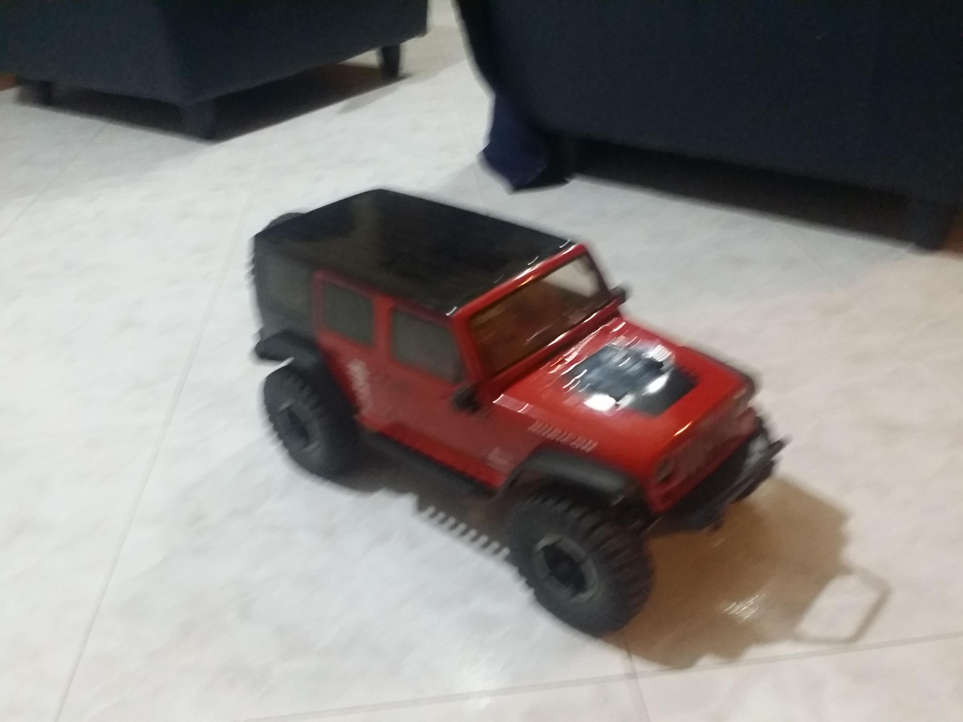

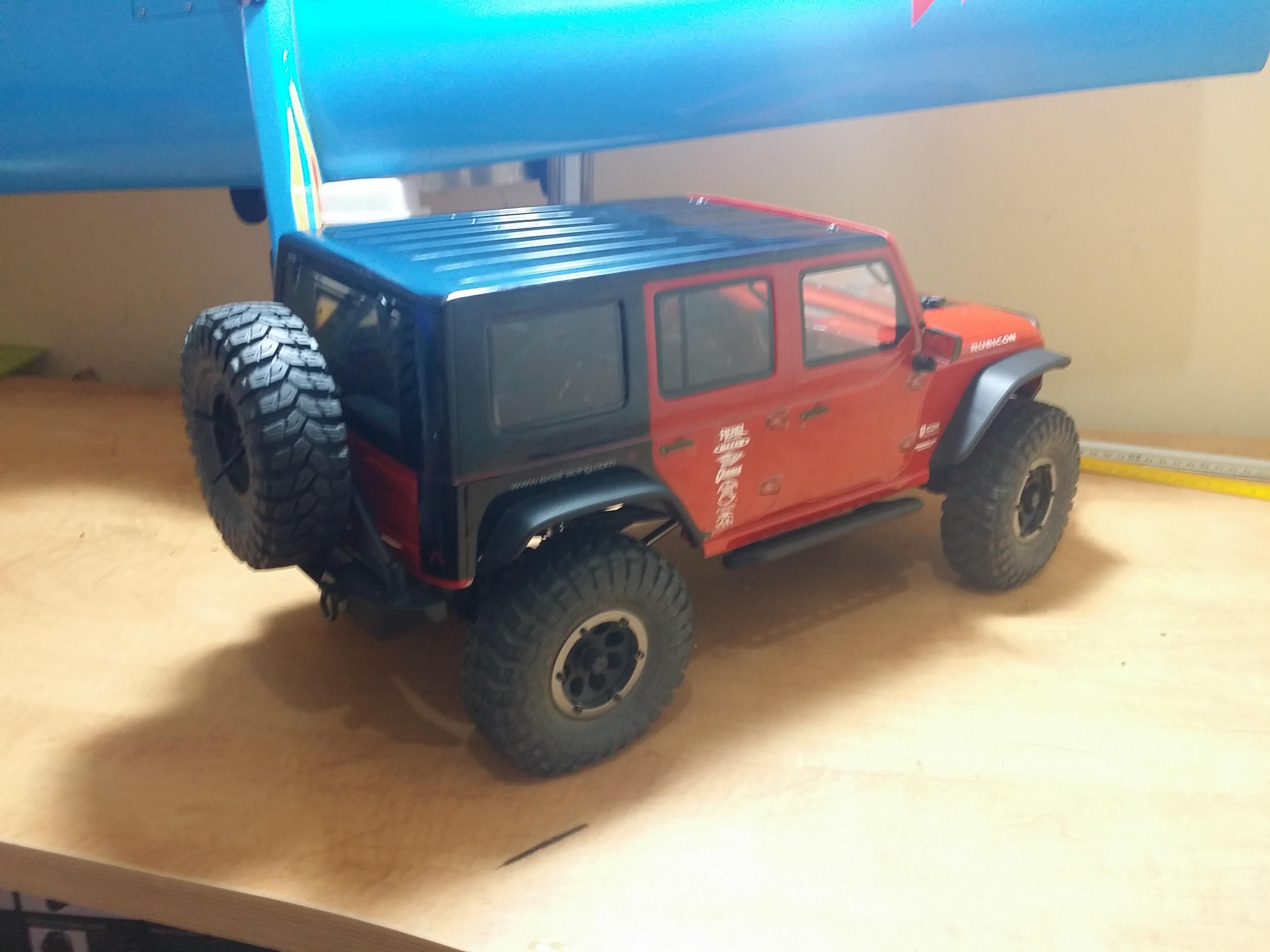

    הרכב מוכן
    בדרך כלל אני לא מחליף חלקים אם הם לא שבורים אבל חובה לשפר זוית היגוי ברכב הזה
    וזה יהיה השידרוג הראשון
    יש גם לדים שבקרוב יורכבו אבל מאחורה אני לא בטוח איפה ואיך להרכיב
