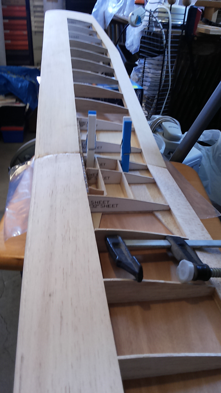

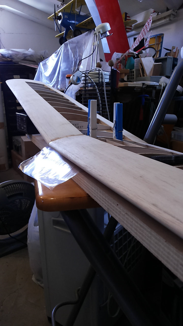

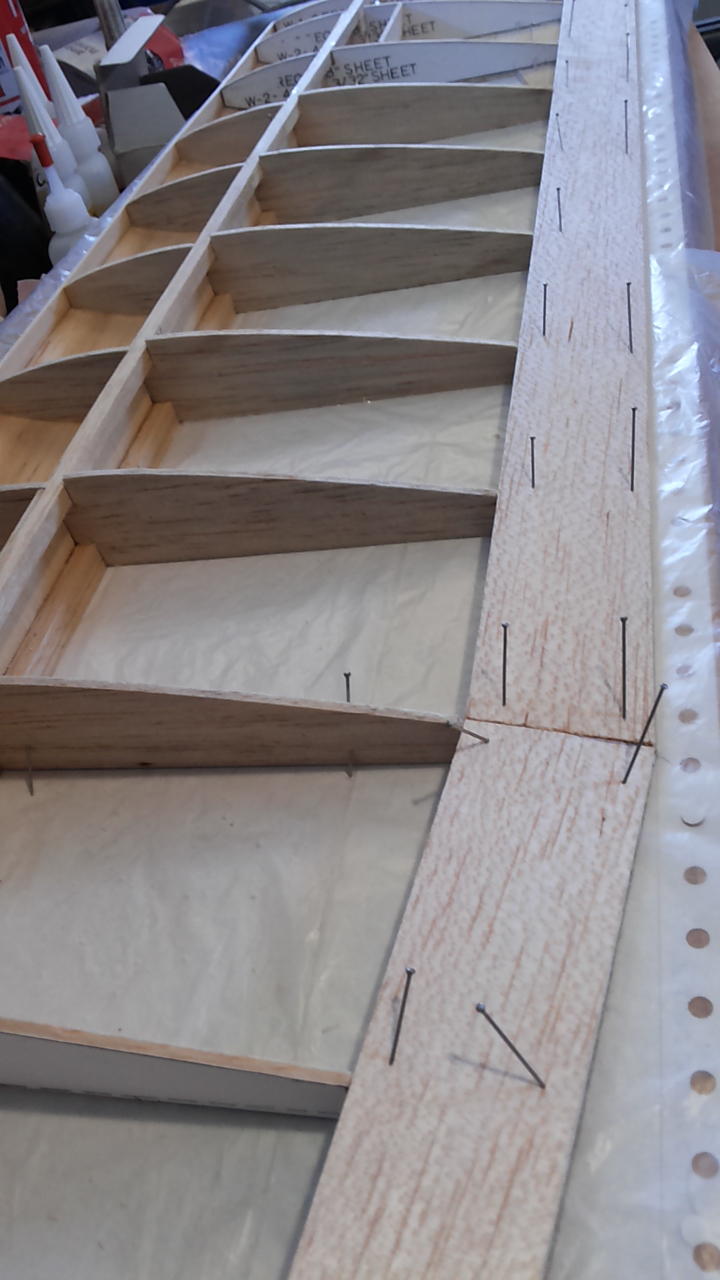

    הדבקת הפס העליון של שפת הזרימה
    שני חלקי הפס מתלכדים במרכז הפרופיל
    זו הנקודה שהכנף הופכת לטרפזית ונעשית צרה לקראת הקצה
    אפשר לראות במבט צד את המבנה הסגור של שפת הזרימה החלולה

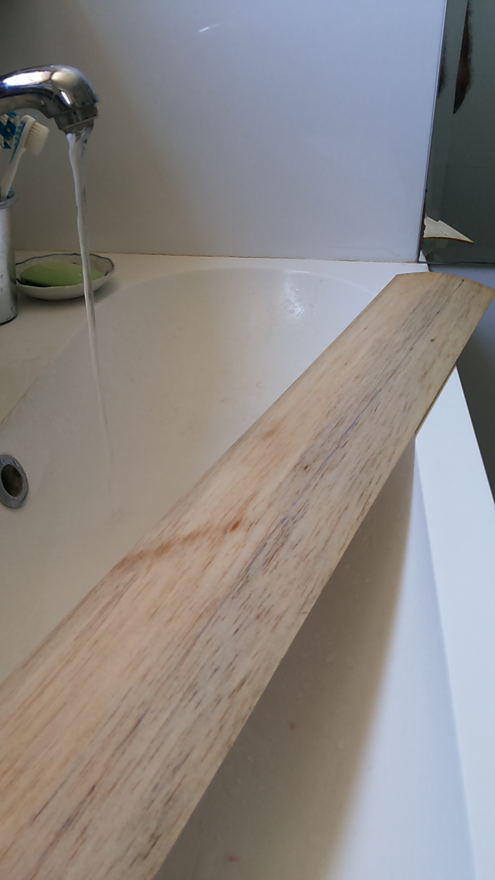

    טסט זה עם דלי מים על הטייס לאחר הנחיתה?
    אצלי יש מים מהברז בינתיים
    הרטבתי לוח מצידו האחד על מנת לעגל אותו ולהתאימו להלבשה על החלק הקדמי של הכנף
    כפי שרואים בתמונה הבאה

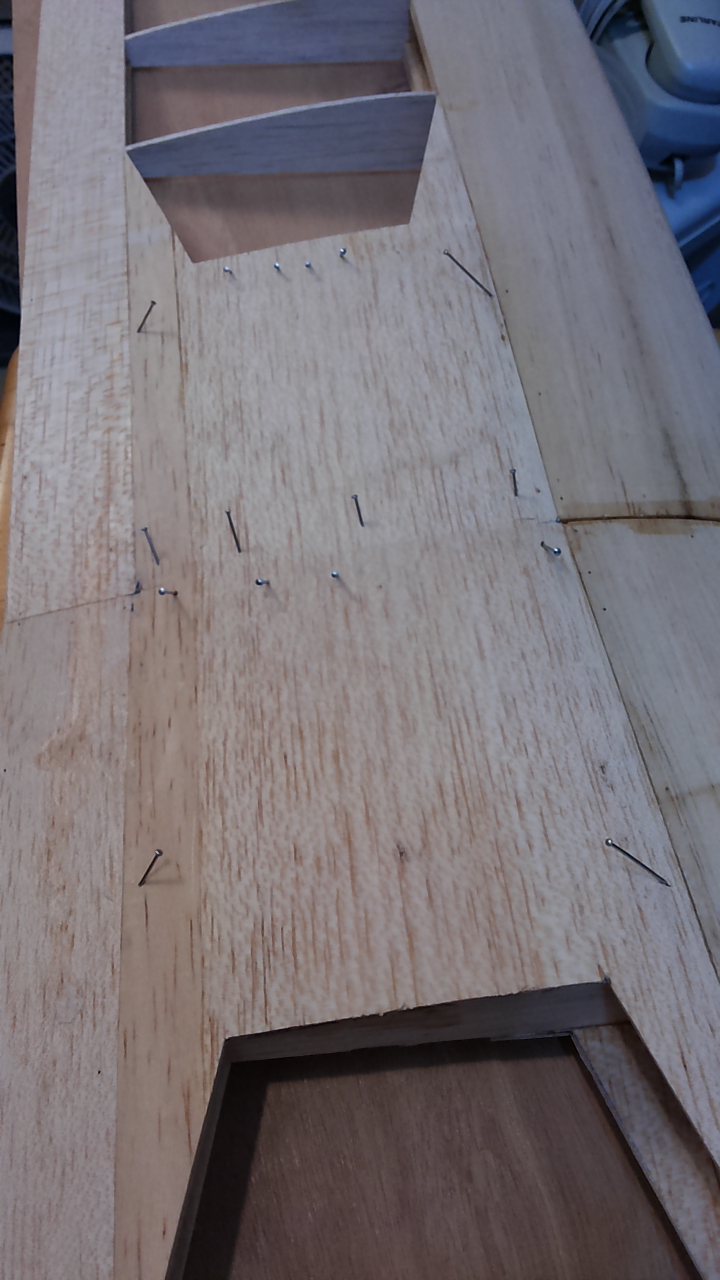

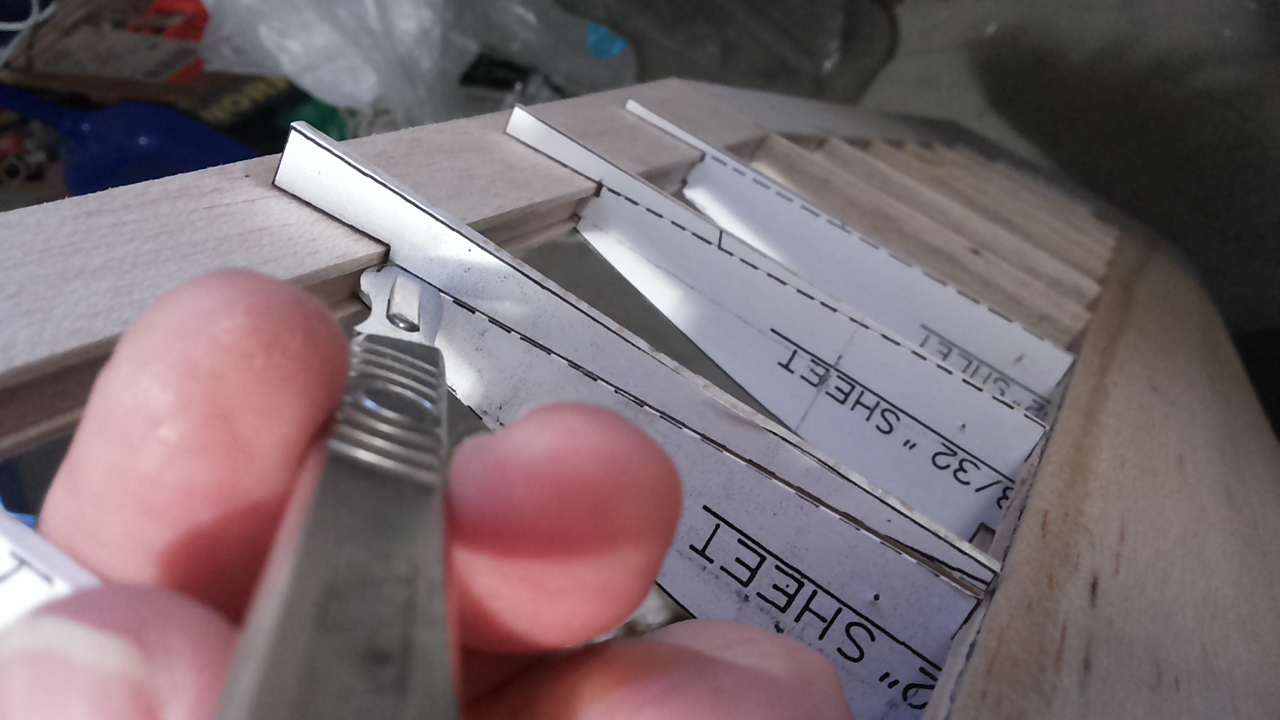

    אז זהו, הכנף (חצי) מודבקת, עכשיו מוציאים את הסיכות ושיפצורים.
    זוכרים את ה wash out?
    זה הרגע לטפל בו
    זוכרים את החריצים שעשיתי על הקווים המקווקווים? משלימים אותם ומסלקים את התומכים

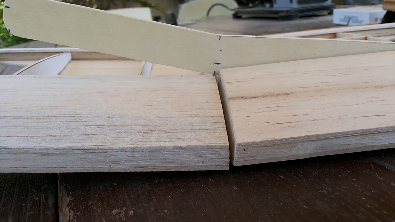

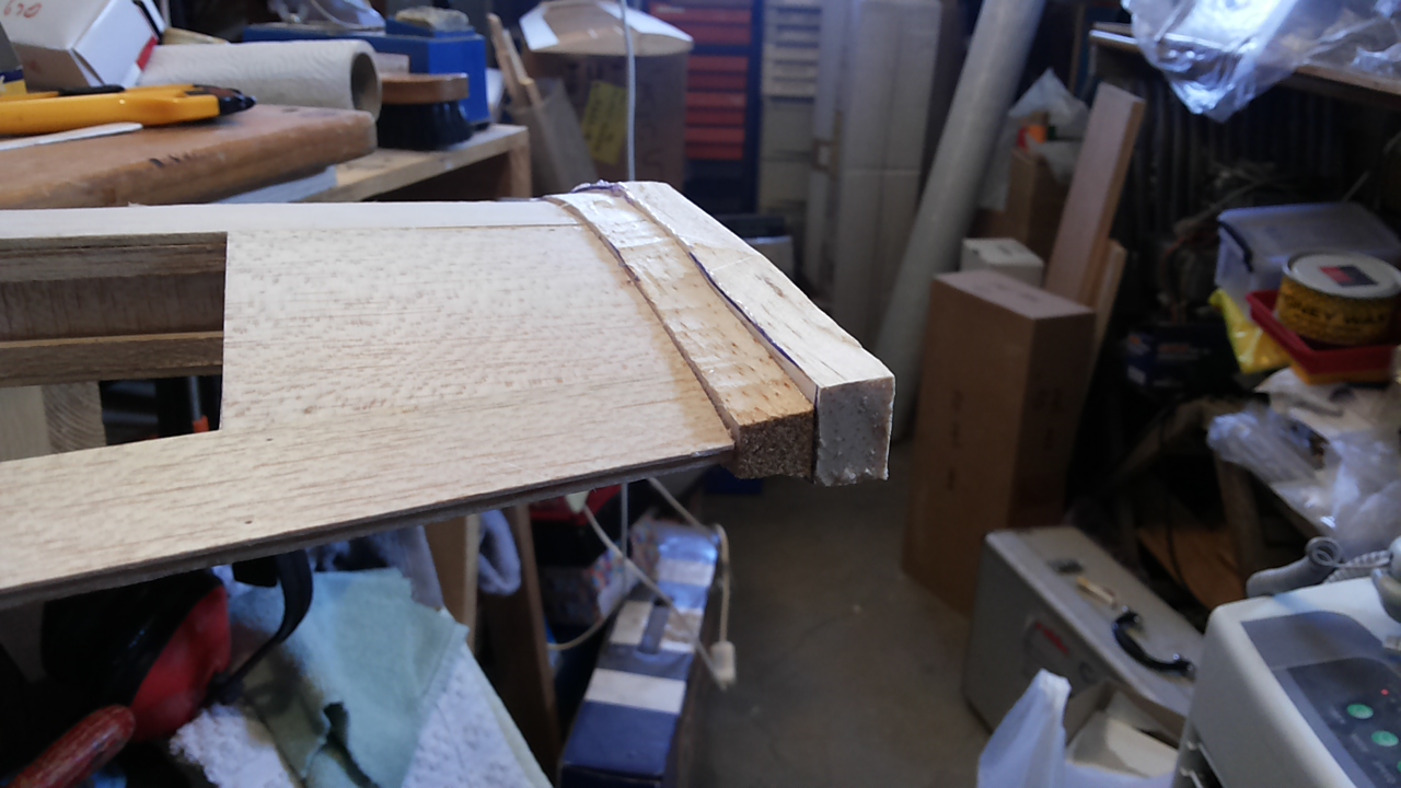

    הדבקת לוח בשני הבתים של קצה הכנף

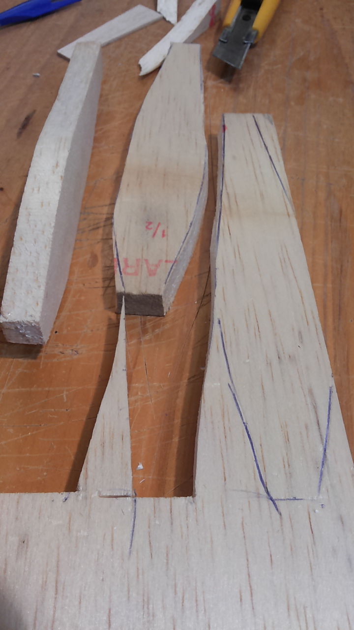

    חיתוך גס של הפרופילים מלוח 12 מ"מ

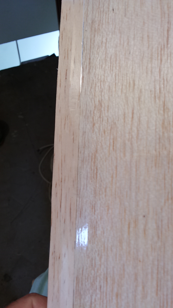

    הדבקה של שכבה ראשונה
ID:	127895 Click image for larger version.

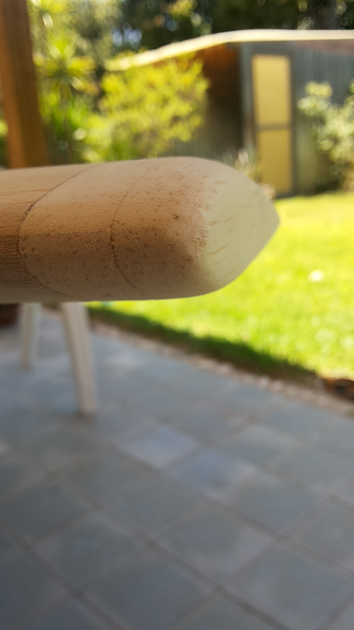

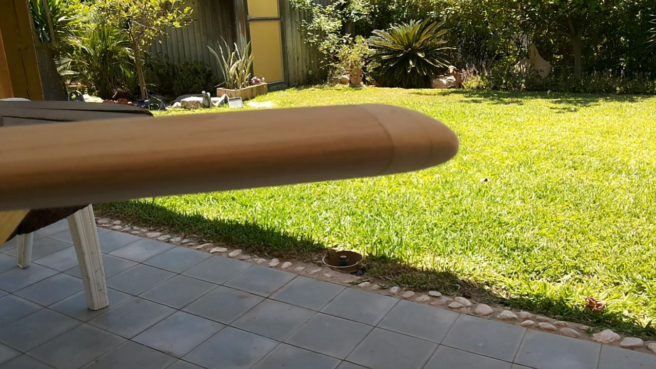

    עיגול הבלוק
ID:	127905 Click image for larger version.
ID:	127906 Click image for larger version.
