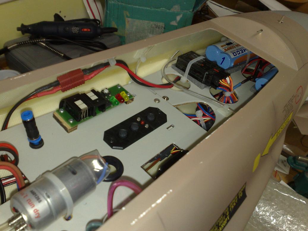

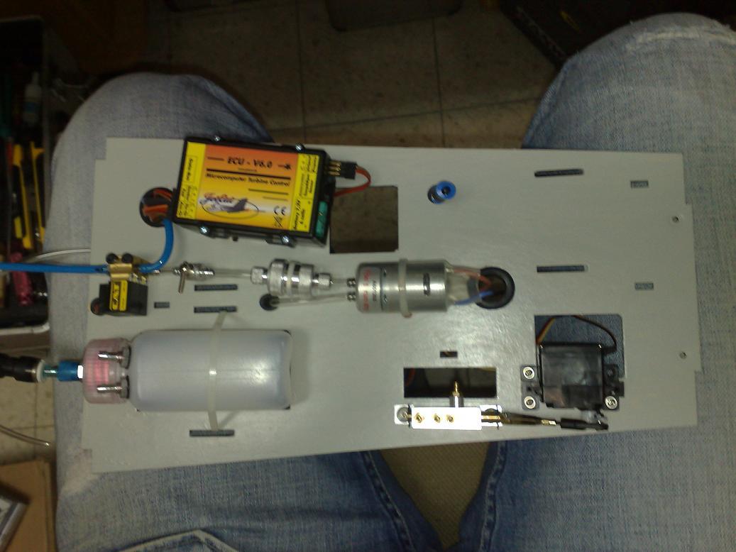

    היום סיימתי את התקנת הרכיבים האחרונים של המגש הקדמי. כל המגש בנוי בצורה כזו שכל הלאגן של הצנרות והכבלים רת מתחתיו כאשר הרכיבים החשובים גלויים לעין מעליו, וקל להגיע אליהם יחסית עם הידיים (בכל זאת זה הוא אינו מטוס גדול במיוחד).
    לאחר סיום המגש סיימתי גם את מיכלי הדלק (העשויים KEVLAR) והתקנתי אותם לגוף (מודבקים עם מעט סיליקון), וכן חיברתי את החיווט האחרון של הטורבינה והיא כעת מותקנת באופן סופי.
    תהליך זה אפשר בדיקה ראשונית של כל מערכות הטורבינה (ללא הנעה) - הכל מתפקד כמו שצריך.
    לאחר סיום העבודה על הטורבינה חיברתי את כל צנרות המתקפלים לשסתום ההפעלה ובדקתי תקינות פעולת הגלגלים - גם כאן התגלה פאק קטן (בריחת אויר מאחד המחברים) שתוקן. לאחר מכן גם הגלגלים עובדים כמו שעון שוויצרי.
    כעת כל מה שנותר הוא למקם את הסוללות (3 במספר), מקלט ומפסק על המגש בחרטום, והבובה מוכנה לטיסה.
    טיסת המבחן לא רחוקה !

    מתקון המגש הסופי בהחלט, כולל המפסק הכפול של פאוור בוקס.

    עדכון מהיום: מגש הסוללות מוכן וכבר מותקן בחרטום הנץ. המגש מכיל 2 סוללות Fromeco Iron Corps Li-Fe 1200mAh למקלט וכן 2 סוללות Fromeco Relion 2600maH Li-ion מחוברות במקביל עבור הטורבינה.
    כמו כן הוספתי עוד אלומ' על החלק האחורי של המכסה איפה שהוא התחמם קלות.
    מלבד בדיקת טווחי הגאים, הכלי מוכן לטיסה.
