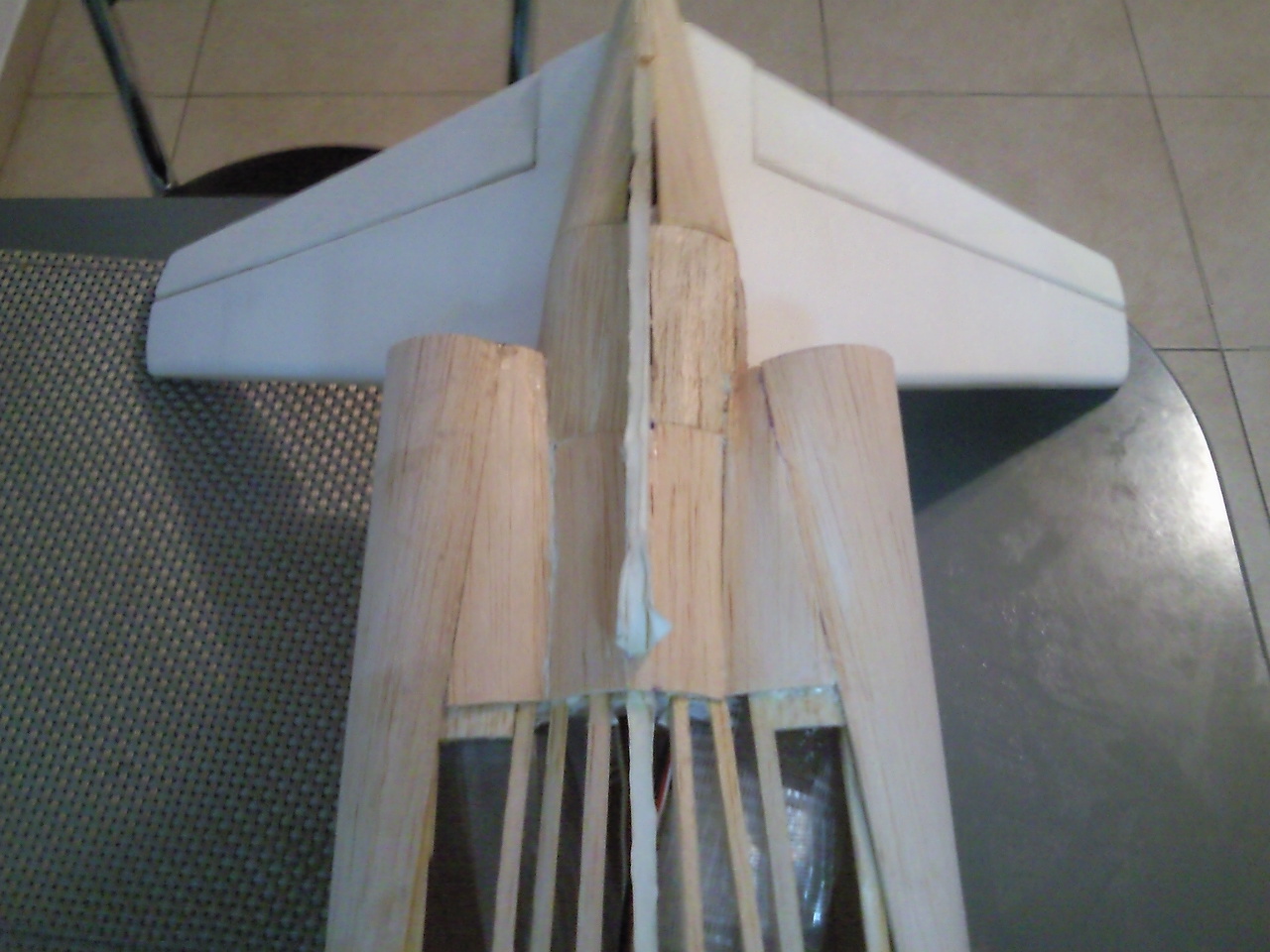

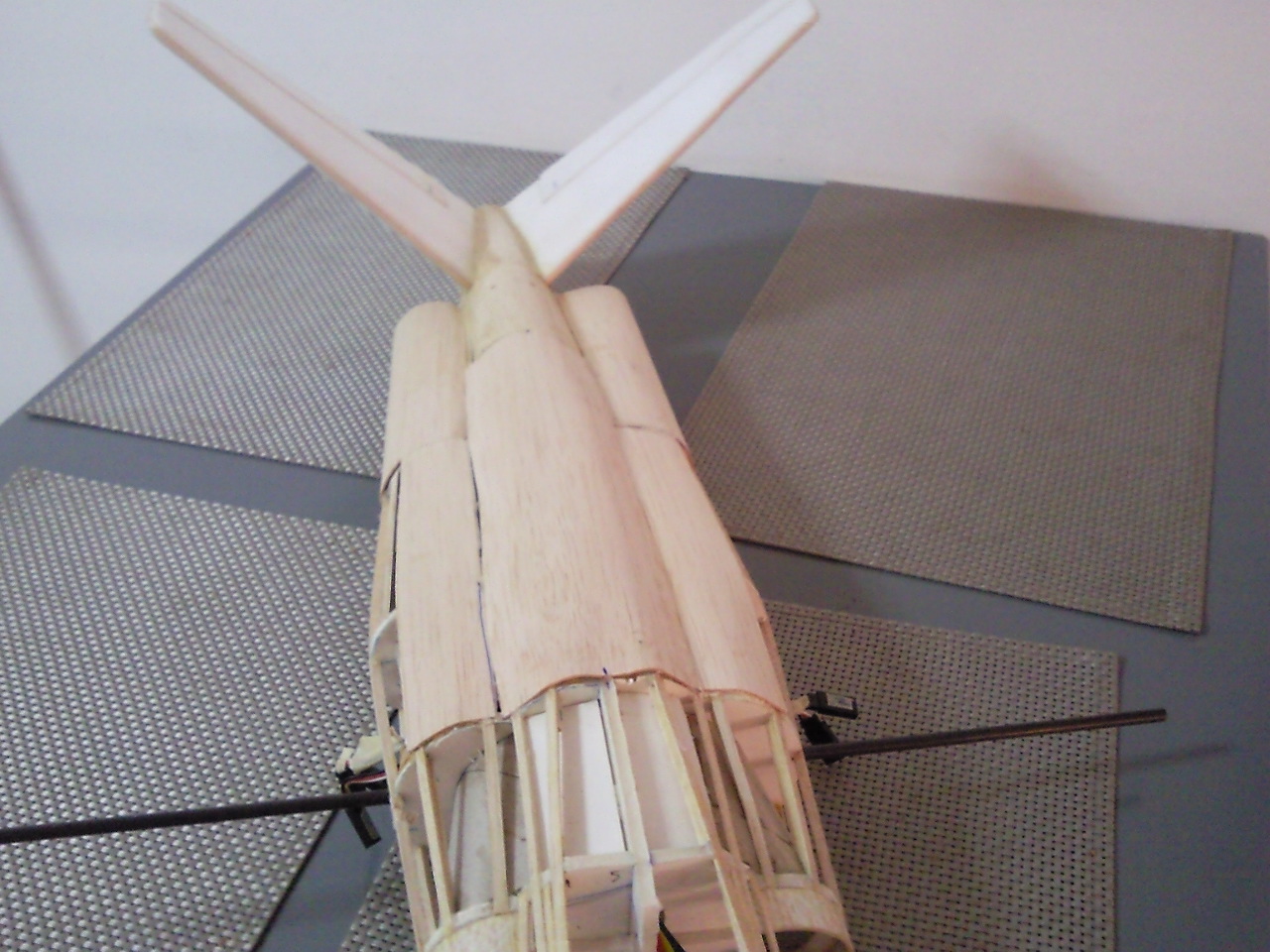

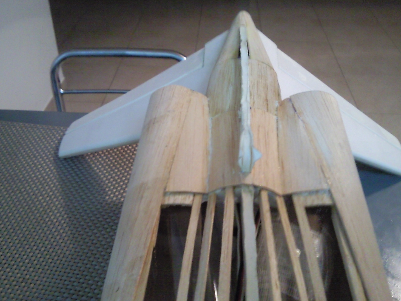

    היי חברים .
    בימים האחרונים המשכתי עוד קצת עם הבניה.
    בכנפיים שייפתי את שפת ההתקפה, וגם התחלתי לעבוד על חיתוך ושיוף המאזנות /המדפים.
    הא וגם התחלתי בציפוי הגוף בבלזה כמובן.....
    הנה התמונות מהימים האחרונים .
    סופ"ש נעים לכולם!

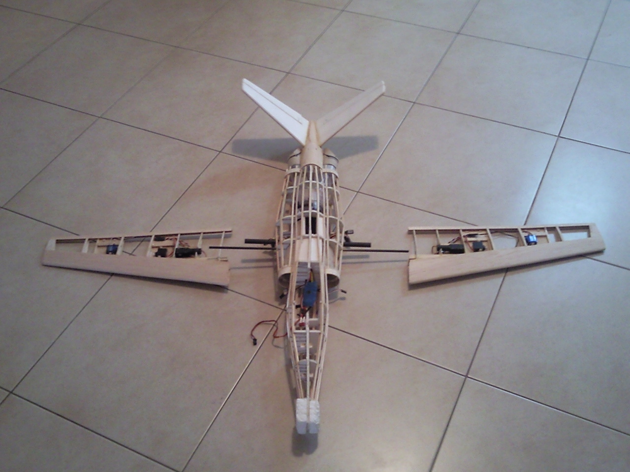

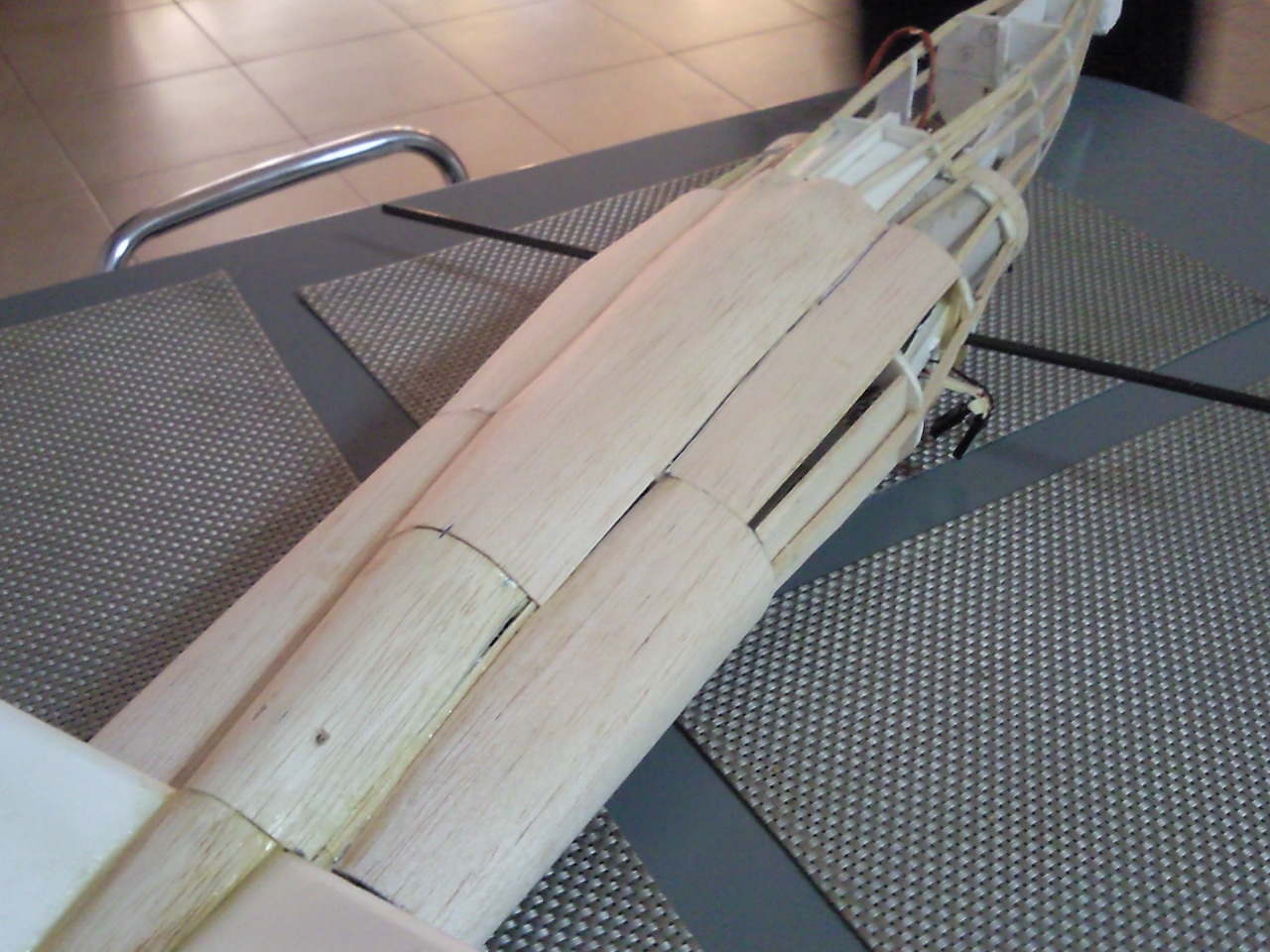

    היום המשכתי בציפוי הגוף בבלזה 1.5ממ'
    אחח מת על ההרגשה של הדבקים היבשים על קצות האצבעות בידיים!!(פאטיש אישי שלי)!!!!!
    הנה התמונות מהיממה האחרונה.
