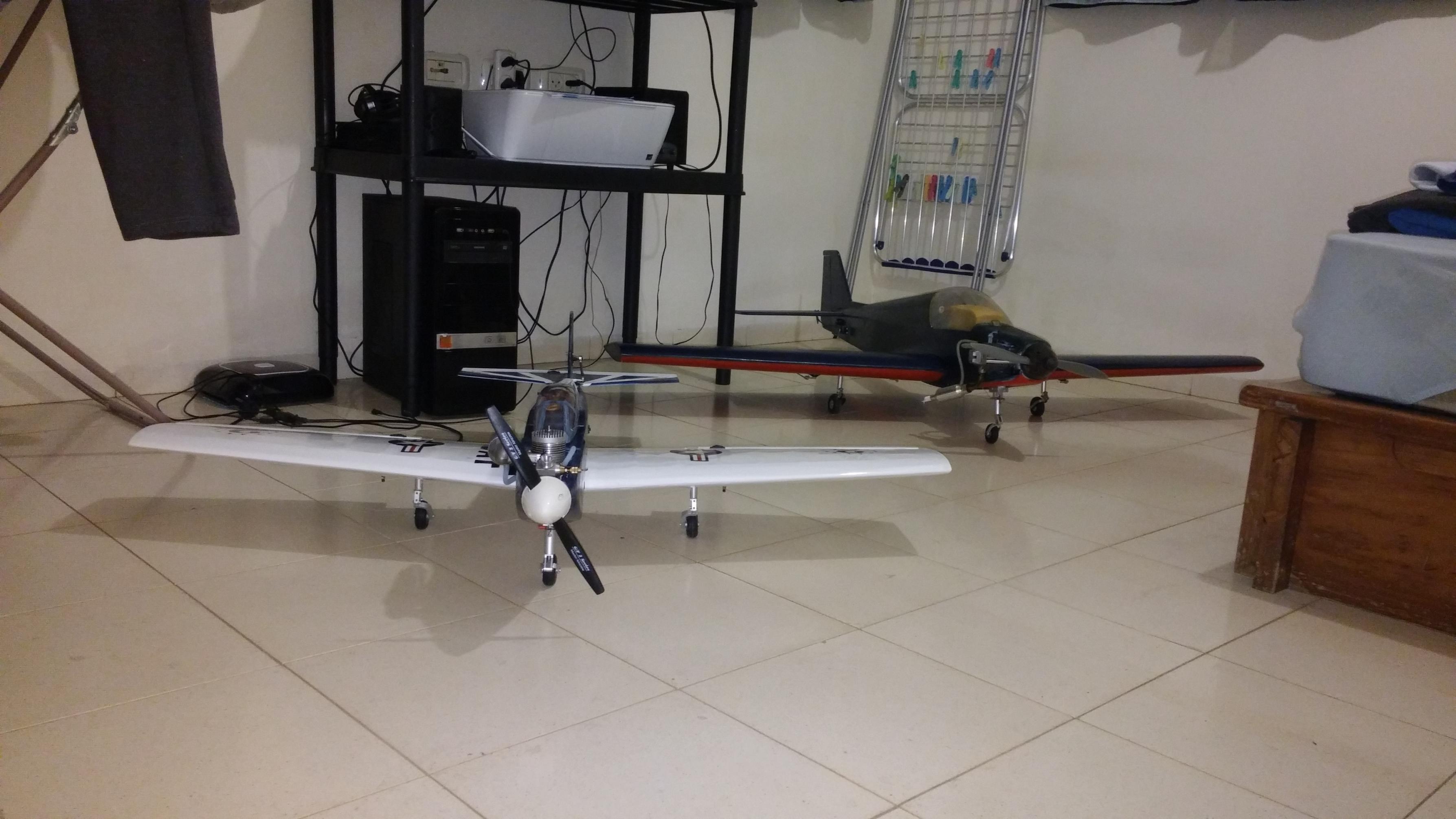

    כמובן.....יש לי אולטרא ספורט 60 שוקל כמעט 5 ק"ג במקום 3.5 ומנוע 120

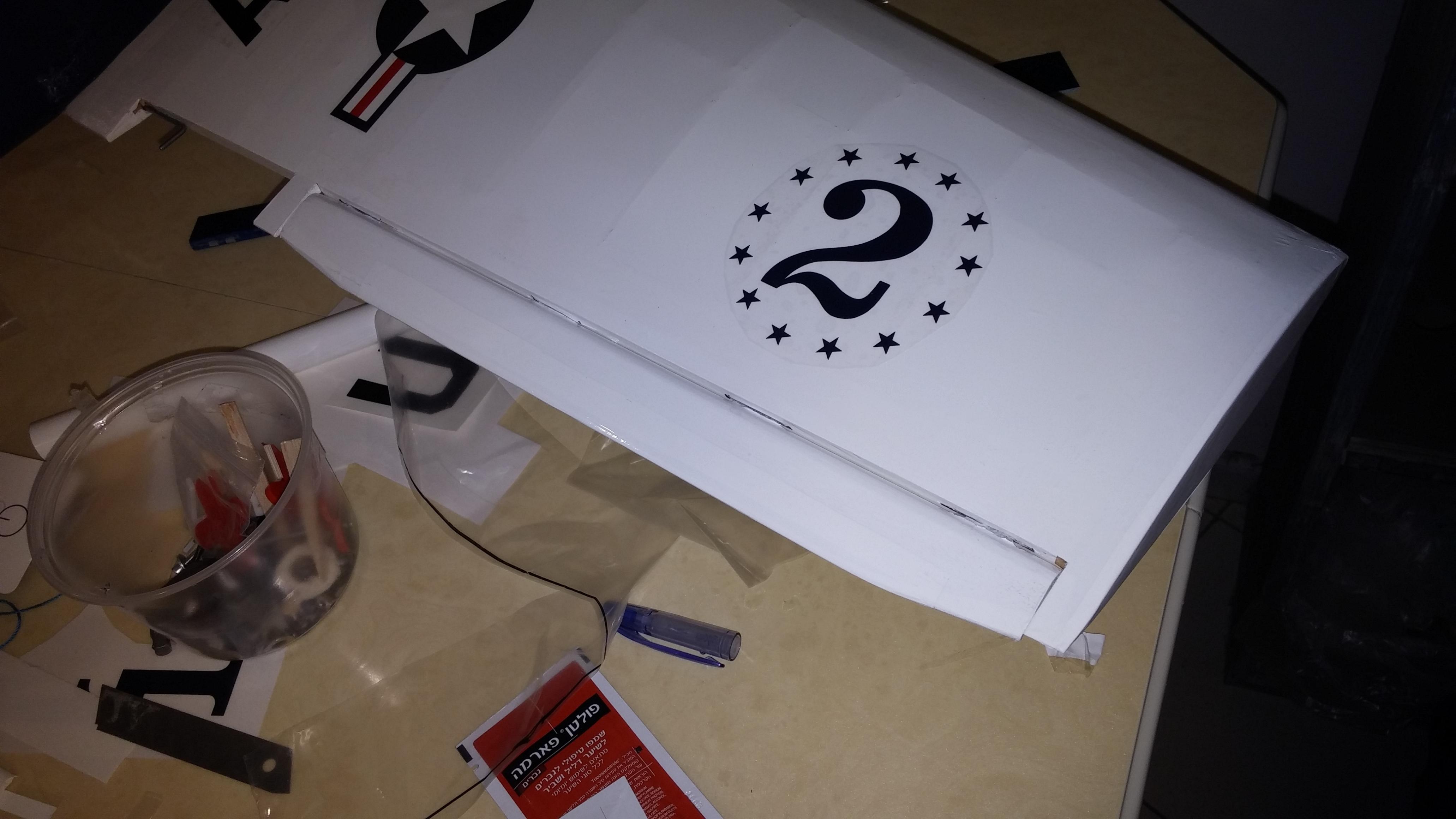

    מאזנות במקום......

    אעיר לך על ההגה גובה, משהו שם נראה מאוד רחוק מהמייצב, ואם נשקלל משקל מופרז ולא מדוד, פלוס ציפייה למהירויות יחסית גבוהות.
    הGUTS אומרים משהו לא בסדר.

    פעם היה לי קוברה עם בניה כמעט סטנדארט...רק שהיה עליו ווברה 50.....הגה הגובה נקרע לגזרים בזמן טיסה והטיסן היה לאחר מכן נראה כמו ציר מרק עוף. (עוף שהתרסק..) כאן הצירים מאסיביים....לא היה לי איך לחתוך מגרעות...הכל כל כך דק...

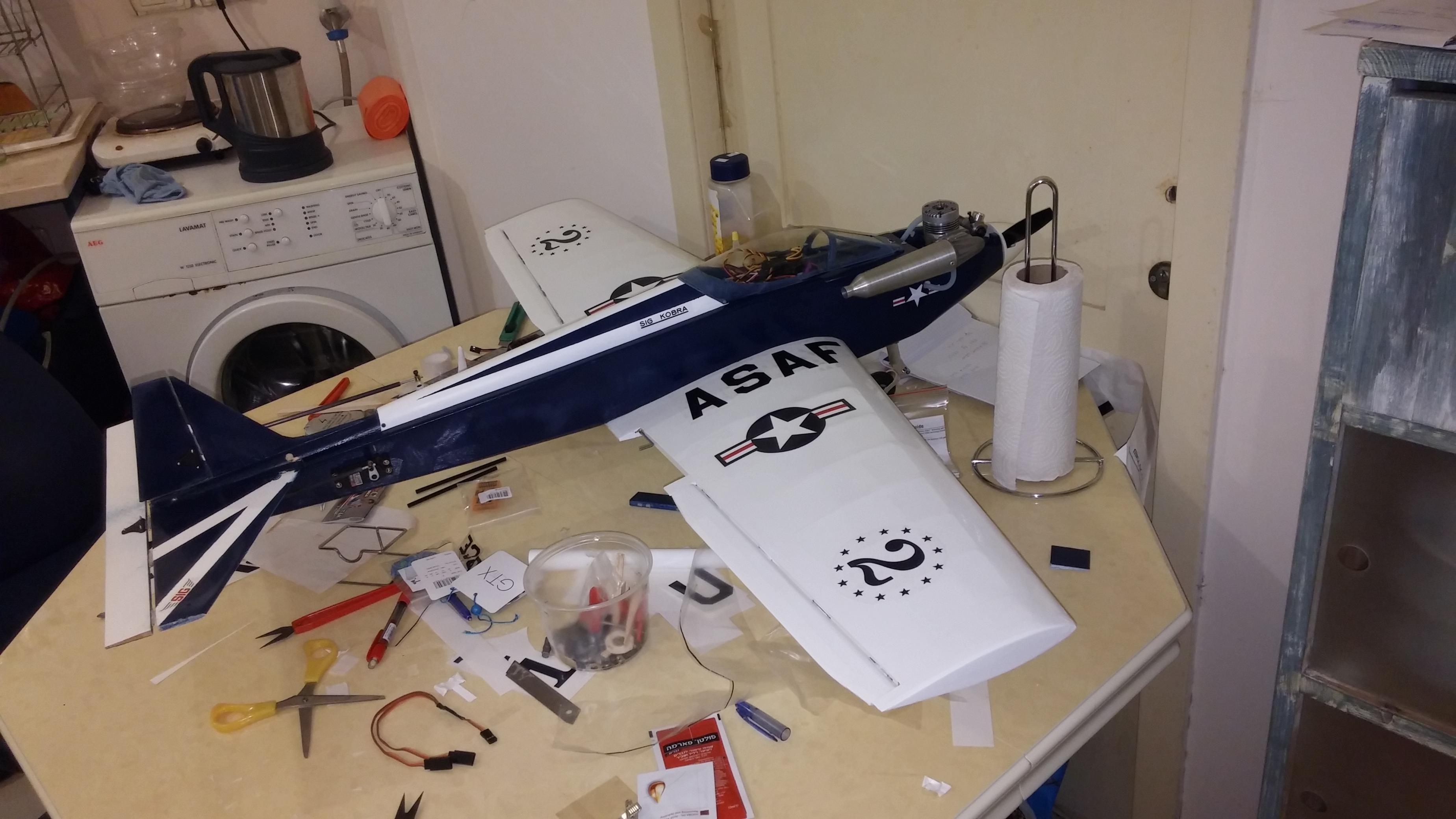

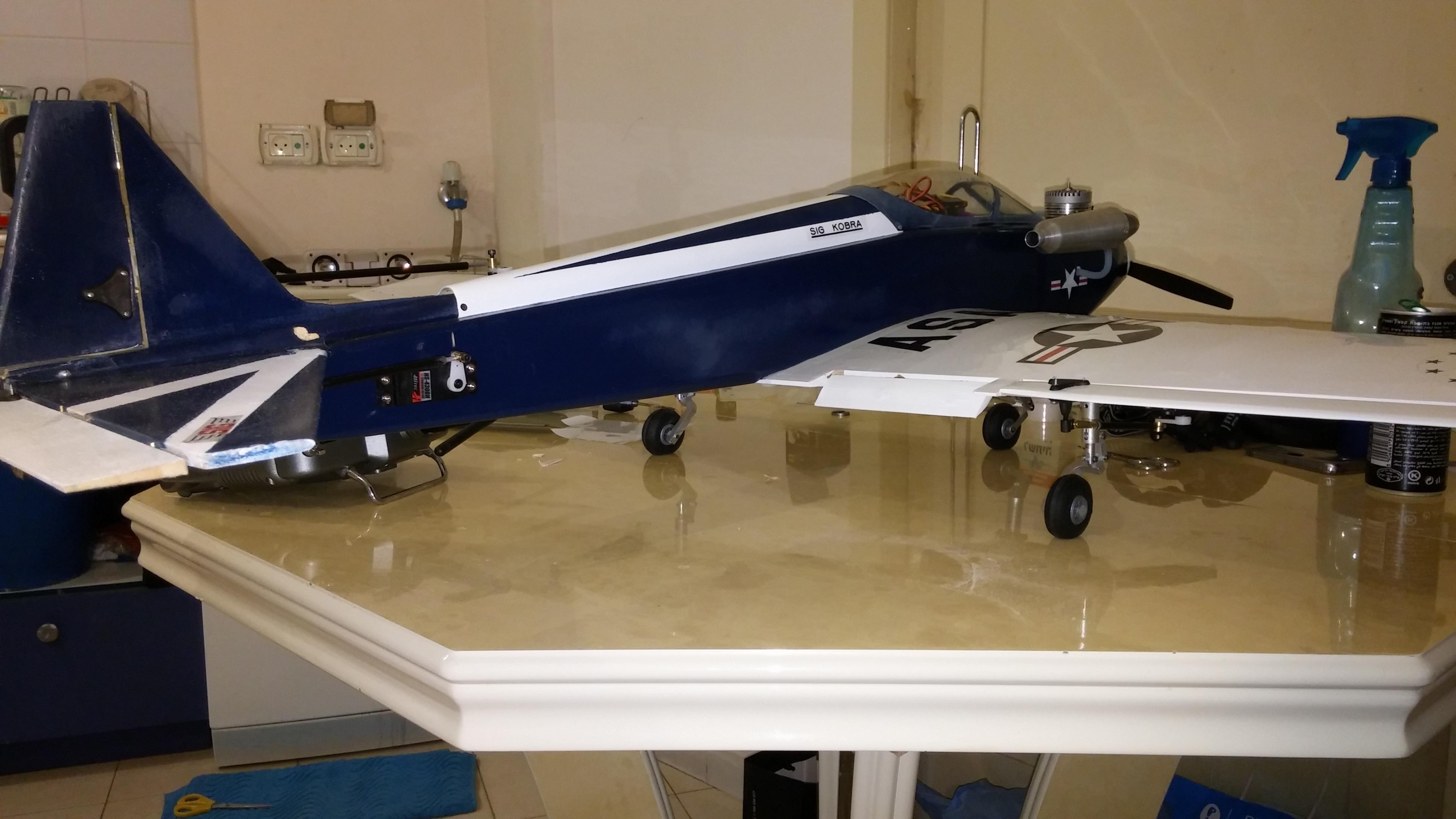

    מוכן לטסט.....צריך רק למצוא מסלול אספלט.....אם למישהו מכם יש רעיון למיקום טוב בבקשה....השקעתי את מייטב החומרים האלקטרוניקה והמנוע שעלו ביוקר....

    הטיסן מוכן לטסט....אני צריך מכם המלצה על מסלול אספלט באיזור הדרום או בצפון.....הטיסן דורש ריצה על מסלול שכמותו לא קיים באיזור המרכז... רק כך אוכל גם לצלם את הטיסה בסרט וידאו....תודה לכל מי שיציע הצעה פראקטית....

    לא יודע....אני צריך מסלול אספלט. כדי שאוכל לצבור מהירות....בעניין האבן לא יודע...הגדלתי שטח מאזנות והתקנתי מדפים...יש לי אולטרא ספורט 60 שבנוי באותו יחס של תוספת משקל....לא אבן.....טס טוב...תן לי מיקום טוב עם מסלול אני רץ לשם...
