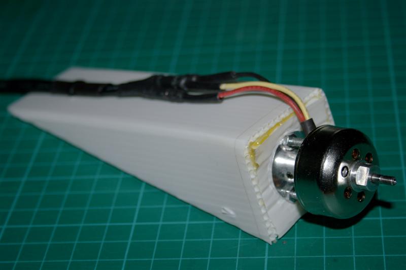

    אייל,זרוק לפח את תושבת המנוע הנ"ל
    קח לך סרגל אלומיניום, כופף אותו ב90 מעלות ותחבר אותו עם ברגים לפוליגל כשבתחתית תוסיף עוד חתיכת אלומיניום שתשמש כקונטרה לברגים
    ואחרי שזה יורכב תבנה לך מעטה אוירדינאמי מפוליגל שיונח על התושבת שבנית ויודבק רק עם טייפ.
    זה הכי חזק, הכי נכון, והכי חשוב זה שתוכל לשנות בשטח את הזוית של ציר המנוע ביחס לטיסן.
    מבחינתי כל תושבת שאינה כזאת לא קבילה. גם חלשה וגם הימור על הזוית (המאד חשובה)
    שתי בעיות
    1. איך לקדוח חורים בסרגל מתכת? (חשבתי לדפוק מסמר ולשלוף אותו)
    2. ברגים ברגים ברגים... קוטר החור של בסיס המנוע הוא 2.5 מ"מ, מאיפה זול ונוח לקנות ברגים עם אומים בכזה קוטר?

    זה מה שחששתי שתגיד.
    אני שונא את הום סנטר, כי אני לא יכול לצאת משם רק עם הברגים. אני אהיה חייב לקנות גם איזה מיני ג'בקה, או אקדח ניטים, או מוט אלומיניום. אני אפילו לא יודע למה.

    שתי בעיות
    לא סרגל מתכת, סרגל אלומיניום
    נקדח בקלות בכל מקדחה
    וברגים קונים בכל חנות ברגים (ברחוב צ'לנוב בתל אביב למשל)
    יש גם את שיברוג בראש העין, אבל הם לא מוכרים בודדים אלא כמויות, צלצל ובדוק את המחיר

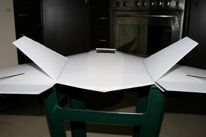

    אחרי שתקעתי את ה"שיפודים" דרך הסנפירים ודרך המוגי, איך אני מדביק אותם מלמטה שלא יברחו?
  11. #86
    ברירת מחדל תגובה להודעה: מוגי 150...
    אם הם בולטים מהתחתית ניתן "לזרוק" איזו טיפת דבק חם, אבל, אני מצאתי שהשיפודים (כשאין עליהם איזו חתיכת בשר בריאה) נועדו רק למקם את הסנפיר, החיזוק נעשה ע"י הדבק של הסנפיר לגוף המוגי.

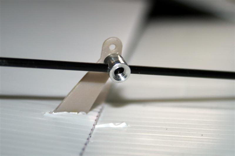

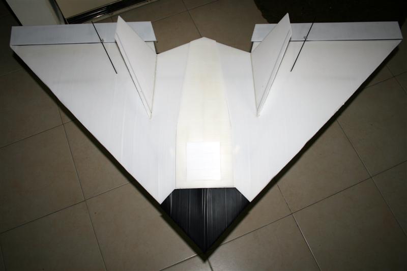

    פשוט לא השתמשתי בשיפודי במבוק השתמשתי בשני מוטות פלדה שיועדו לפושרודים (השתמשתי במקומם במוטות קרבון 2 מ"מ). אני תוהה אם צריך להוסיף עוד אחד בכל סנפיר כזה.
    ככה זה נראה בינתיים:
    הורן המאזנות עם פושרוד קרבון ונעילת הברגה מהסיני:
    הסנפירים הודבקו בזוית 50 מעלות בכל צד:

    עבוד יפה.
    שים לב שהמוגי הוא טיסן יחסית מהיר , בד"כ נהוג להכפיל את עובי המזנות ע"י הוספת עוד שכבת פוליגל או שדרוג לבלזה.
    -לדעתי במוגי 150 , העניין מחייב.(למרות שאין לי נסיון איתו)
    .Itay.

    שים פס דבק חם בצמוד למייצבים זה אמור להספיק

    ציטוט נכתב במקור על ידי s.mario צפיה בהודעה
    עבוד יפה.
    כל מאזנת בנויה משתי שכבות פוליגל, העליונה לבנה והתחתונה שחורה, וכיוון הסיבים שלהן מאונך ב90 מעלות זו לזו. יש תמונה כזו בשירשור.
    ככה הדבקתי את המייצבים. הם תפוסים חזק אבל עדיין יכולים להתנדנד אם לא יהיה שיפוד שיקבע את הזוית.
    אייל, כפי שציינתי מספיק שהשיפוד תפוס החלק התחתון של המוגי זה יתן את היציבות לזוית.

    עודד מה יש לך מברזלים ואלומיניום לפלסטיקים פקעקטע?
    כל דיקט 4ממ יעשה את העבודה. וברגים קונים בחנויות ברגים , היתרון בדיקט שאתה עושה קדח מקדים קטן ומבריג בורג המכונה "בורג פח" לתוכו ודי.
    אגב, אם לא לצאת מהבית ולחסוך הוצאות יש ברגים גם פה:
    http://www.microfasteners.com/
    Boogle ולא Google קפיש?
    אבל הרעיון של עודד יתן לי אפשרות לשנות את זוית המנוע - זה יעזור לי מאוד עם האאוטראנר שלא תפוס באזיקונים אלא מוברג למשהו.
    אני אנסה היום בערב לעבור באיזו טמבוריה אולי יש להם גם ברגים קטנים מתאימים וגם איזה לייסט אלומיניום, אחרת איאלץ לבקר בהום-סנטר ולשלם פי 5.
    לדעתי זה לא אקוטי.... חו"ח לא חולק על עודד הרי אני ילד בדברים האלה, אבל המוגי שלי אף פעם לא דרש שינוי זוית המנוע....
  21. #96
    עדיין לא למדתי לכופף דיקט ב90 מעלות
    אני מייצר זווית . צד אחד שלה מתחבר לפוליגל וצד שני, הניצב משמש כתושבת מנוע

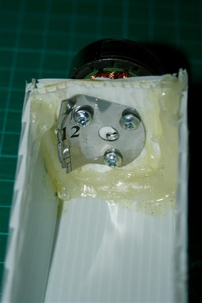

    גיא אנחנו לא מאבדים כלום. במקום לפתוח "שירשור בניה" חדש פשוט הוספתי את מקרה המוגי שלי לשרשור קיים, ואיתו גם השאלות והתשובות.
    לא מצאתי לייסט אלומיניום ואני מאוד רוצה להטיס את המוגי הזה, אז קדתי בסרגל מתכת אמיתי ושמתי אותו מהצד הפנימי של קיר האש, כך שהברגים ייסגרו על מתכת משני הצדדים ולא יזוזו.
    זה מכוער מאוד אבל זה כנראה זמני ממילא.
    ובגלל שהמנוע הגיע עם חוטים קצרים מאוד לקחתי את המאריכים שהכנתי לAXN בזמנו. זה גם יעזור עם מרכז הכובד.

    למה החוטים בחוץ????
