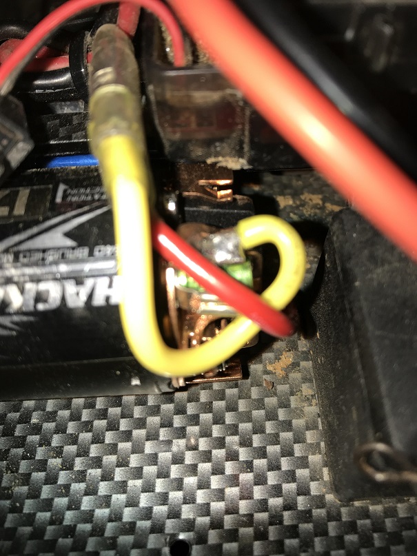

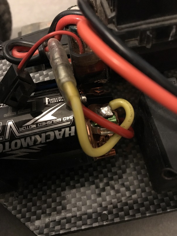

    שכחתי להגיד משהו בעבר נקרעה לי האנטנה... כשלקחתי לתיקון שמו לי אנטנה של 2.4 במקום 27.07 זה יכול לפגוע?
  12. #87
    מודיעין
    10,083
    1,390
    ברירת מחדל תגובה: האוטו שלט מדומם מנוע אחרי כמה דקות של נסיעה...
    אתה בטוח?
    מי? מי הגאון ששם לך אנטנה של 2.4?
    זו פשוט לא אותה אנטנה
    לא אותו מבנה
    לא אותו אורך
    אין קשר...בכלל
    האנטנה של ה 27 מגה הרץ היא סתם חוט
    של ה2.4 היא חוט קואקס דק מאוד עם "חלק חשוף" באורך ובמבנה מסויים
    זה מעיד על חוסר הבנה בסיסי מאוד
    רן ענבר
  13. #88
    Apr 2017
    232
    4
    הודה 4 פעמים ב 3 הודעות
    כן אני בטוח.... אחרי זה כשהלכתי להחליף את המנוע ביקשתי ממנו שיחליף גם את זה החנות שרשמתי לך בפרטי בעבר עשתה את זה.... אם תרצה אוכל לצלם לך את מה ששמו לי בעבר אחרי ההחלפה שמו לי את זה בשקית גם עם המנוע
  14. #89
    מודיעין
    10,083
    1,390
    לא זכור לי באיזו חנות.. שלח לי שוב בפרטי

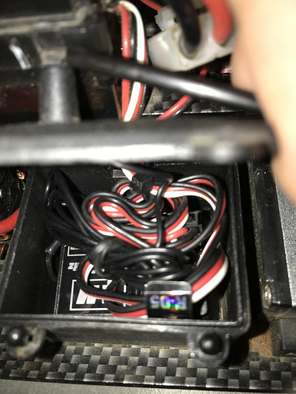

    צלם בבקשה את המנוע החדש את החוטים והמגעים שלו בדגש על ההלחמות.
    צלם גם את המקלט.
    רן ענבר

    כרגע אין לי איך לצלם הטלפון שלי קרס ומסרב להדלק ברגע שיהיה לי אפשרות אני אצלם
  16. #91
    מודיעין
    10,083
    1,390
    חשוב לי לראות...
    מי שמלחים אנטנה של 2.4 ג'יגה הרץ למקלט של 27 מגה הרץ כנראה יכול לעשות הרבה שטויות אחרות
    קח טלפון של אבא/אמא/אח/חבר...

    נראה לי שהבנת לא נכון.... אחרי שראיתי את הטעות פניתי לחנות אחרת שתחליף את המנוע תכננתי ללכת לחנות שרשמתי לך בפרטי וגם אני כשהגעתי לשם הוא שם לב לטעות והציע גם בקשר לזה ככה שהוא נראה לי יותר אמין עוד איזה 5 דקות אני יעלה לפה את התמונות

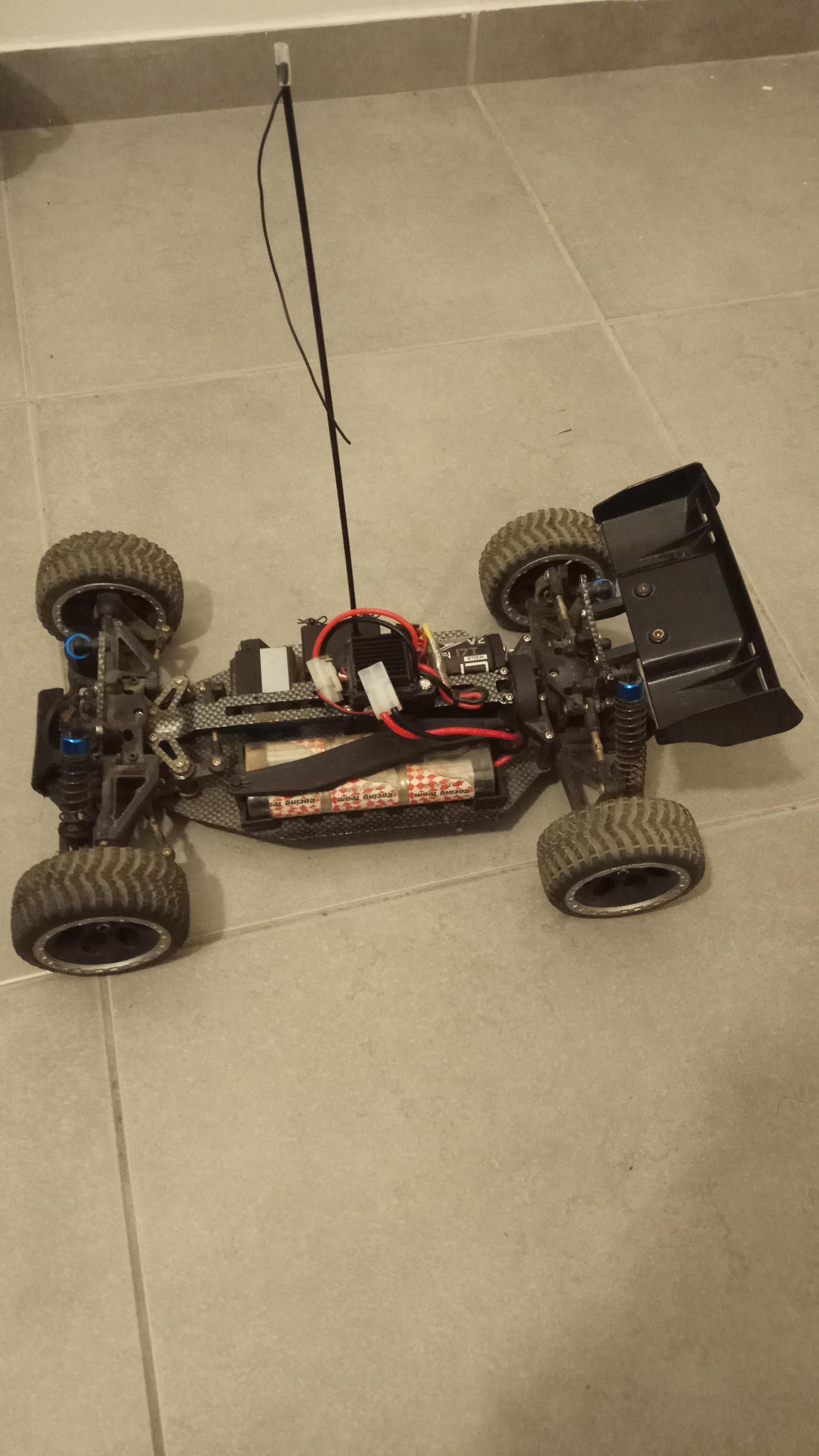

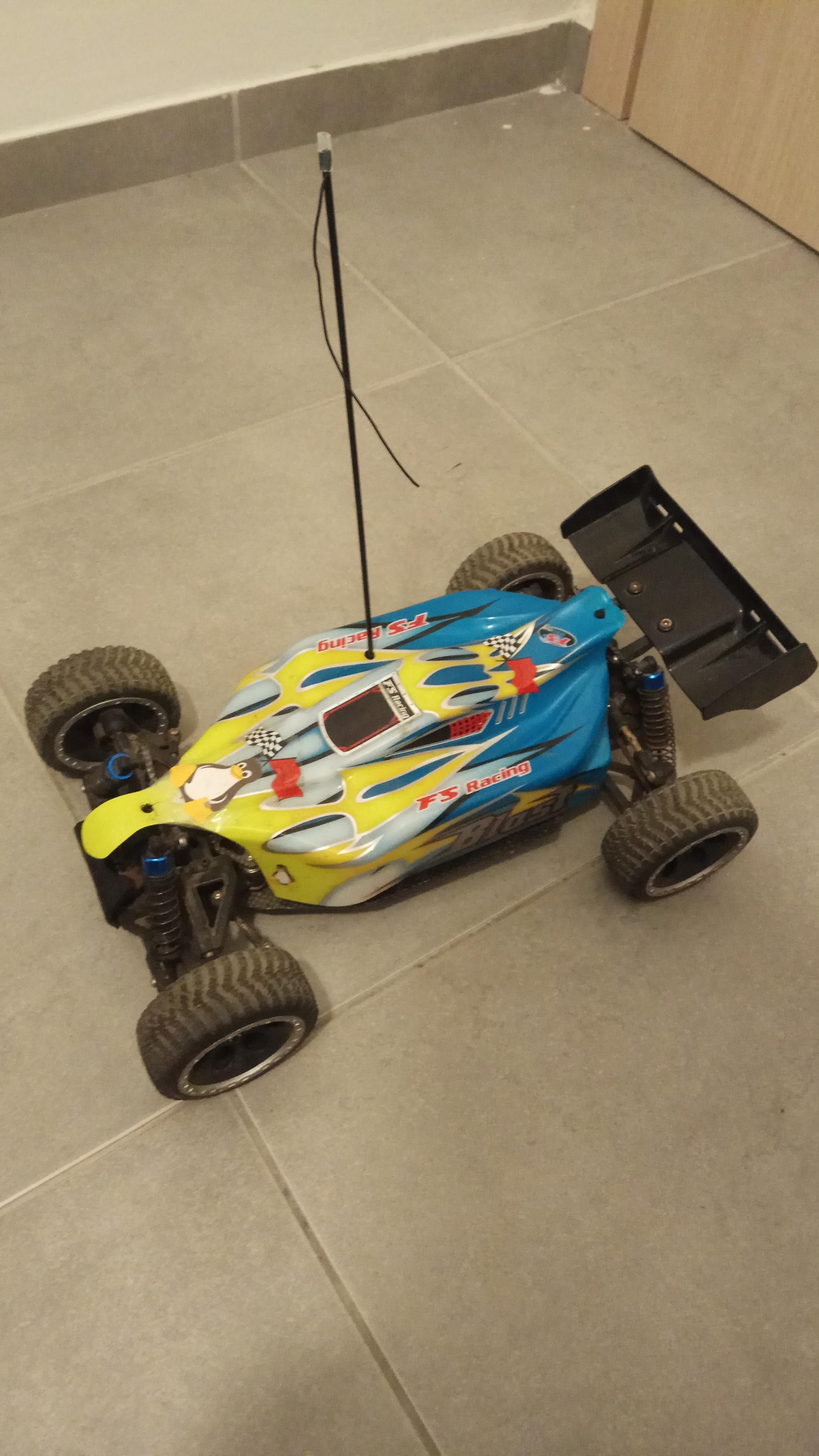

    כרגע? איזה אנטנה יש לך על המקלט? של 27 או של 2.4?
    המנוע? איזה מנוע קנית בסוף?
    כמה T?
    תנצל את יום כיפור להעלות קצת תמונות של הרכב ע"מ שאצליח לעזור לך קצת יותר טוב
    רן ענבר
  20. #95
    Apr 2017
    232
    4
    27 מה ששלחת לי 17T כרגע אין סוללה מחר אני אקח אותו לנסיעה ולצילום אם התכוונת לנסיעה אם לא תרשום מה כוונתך
  21. #96
    מודיעין
    10,083
    1,390
    לא צריך וידאו
    צלם בפלאפון כמה תמונות של הרכב במקום מואר עם רקע בהיר.

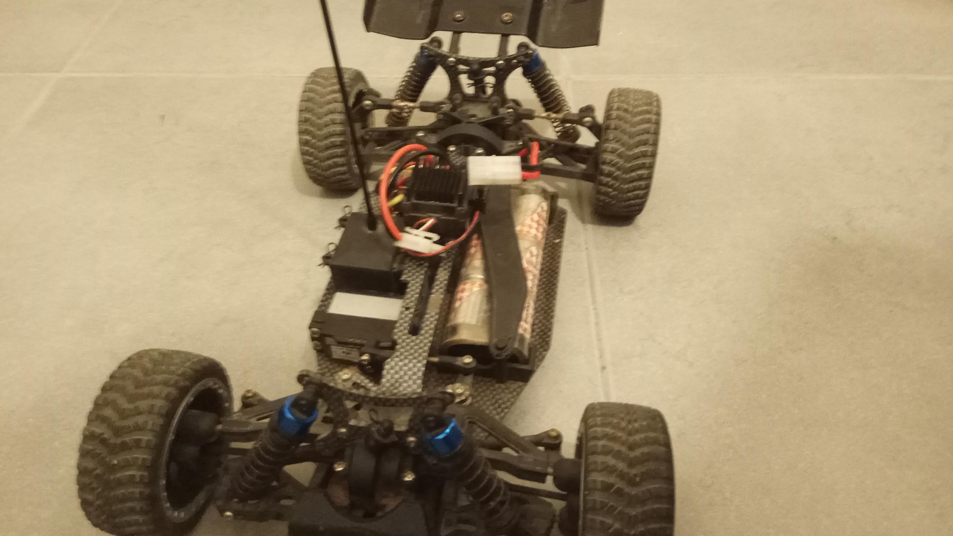

    הדבר העיקרי שעולה מהתמונות שלך זה שלא החלפת עדיין את המחברים של הסוללות, בקר ומטען
