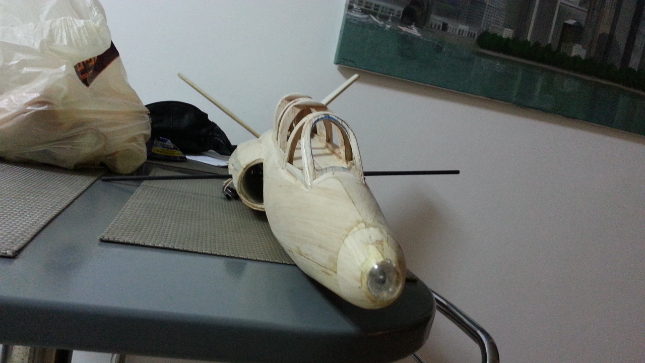

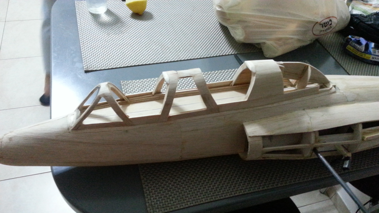

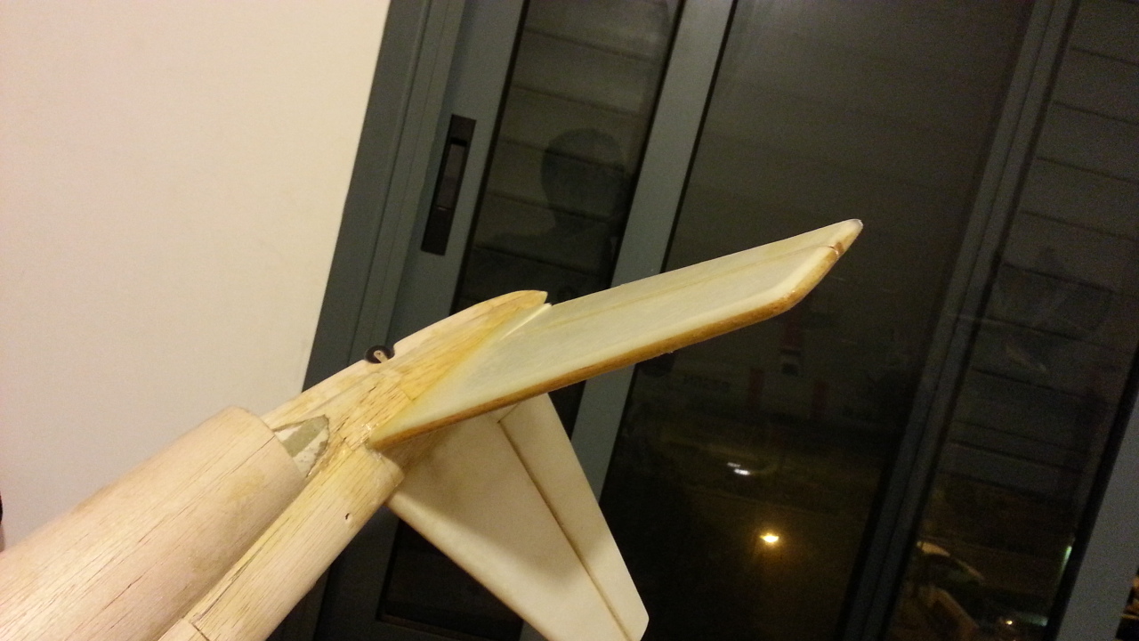

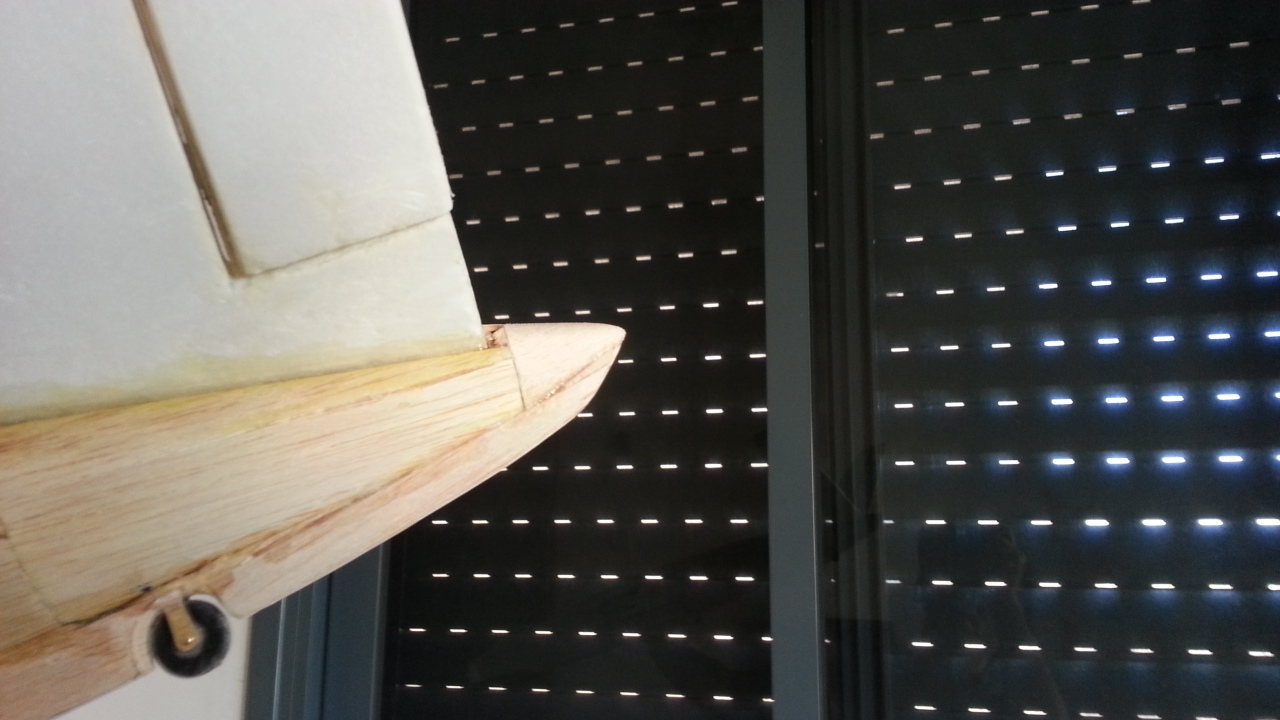

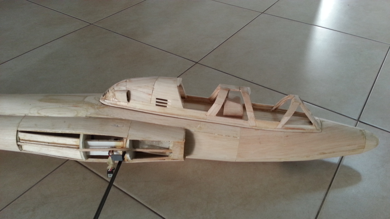

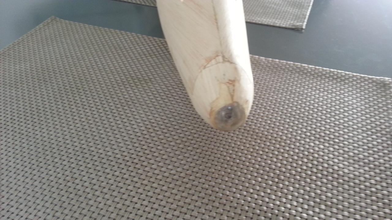

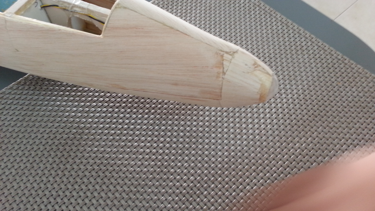

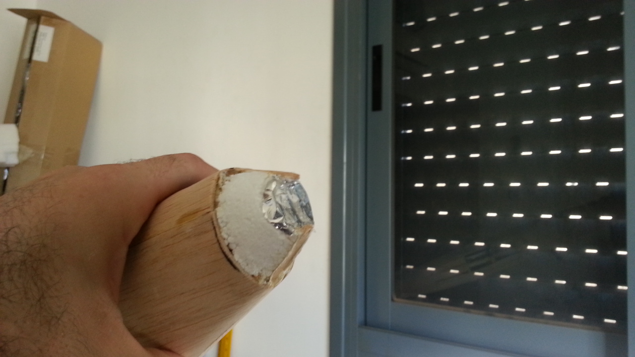

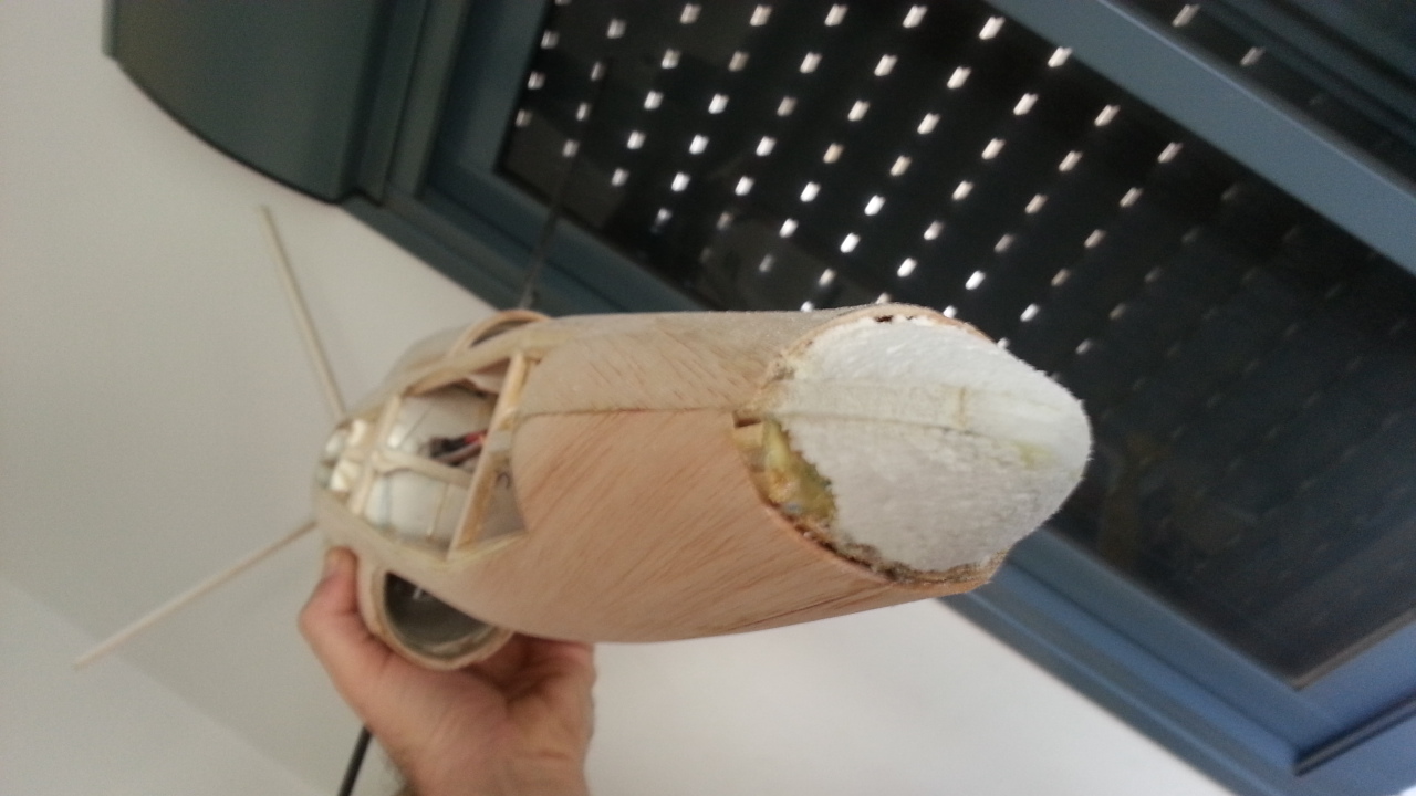

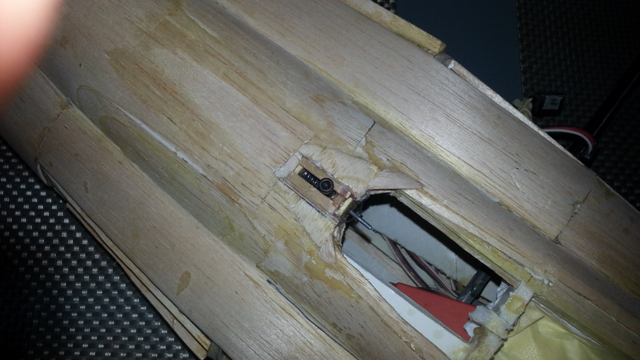

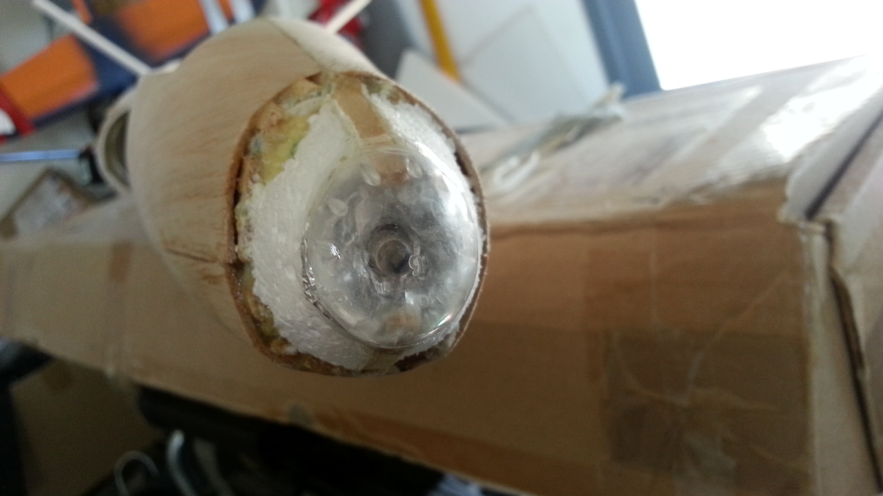

    המשך בניה....

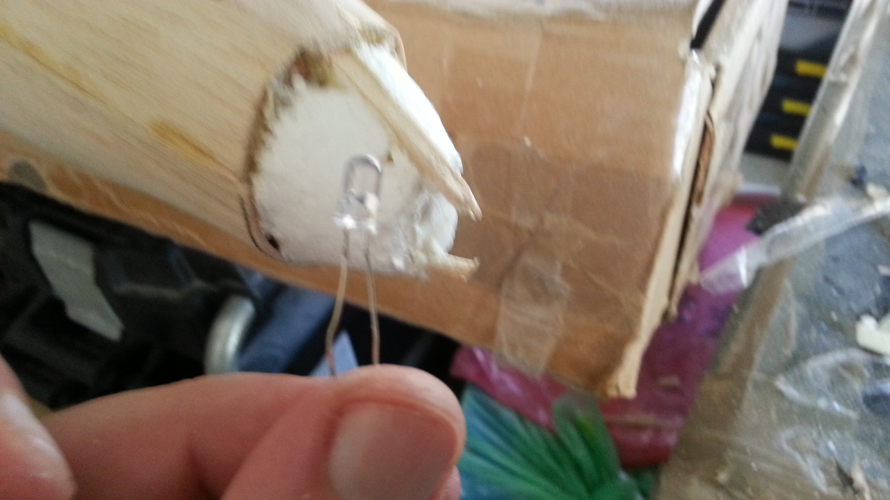

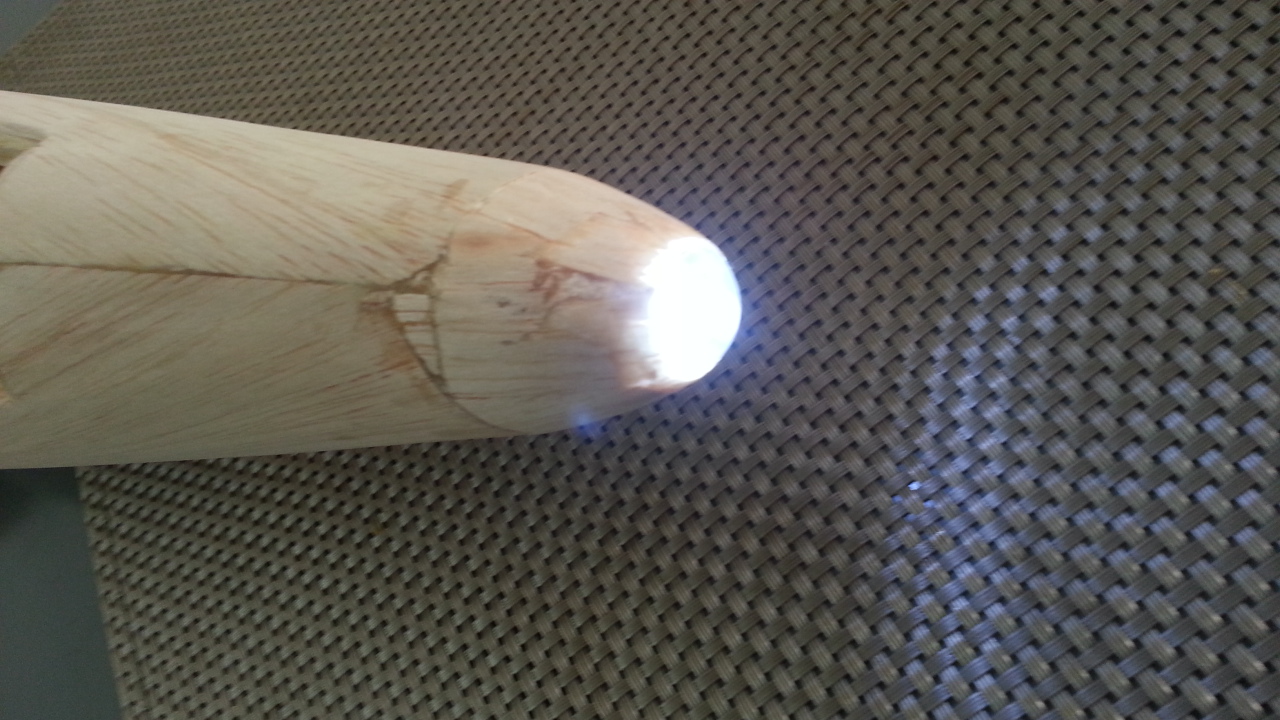

    ****בתמונות הבאות ניתן לראות את פתיחת האף על מנת לשים שם תאורת לד.
    שיוף , השתמשתי בנייר כסף ליצור רפלקטור.
    **** וגם מה שנעשה עם הזנב והגלגל האחורי. לאחר שיוף הכלי נראה מדהים
    תהנו.

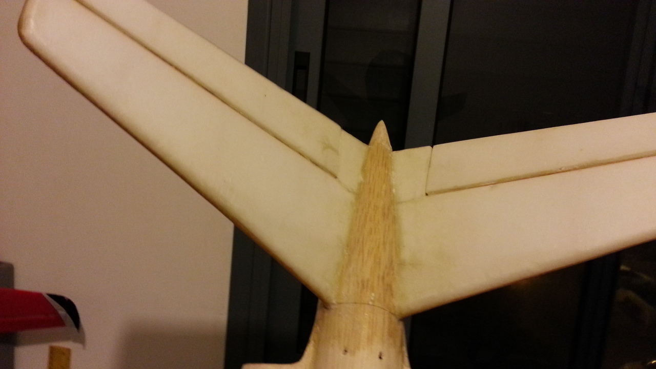

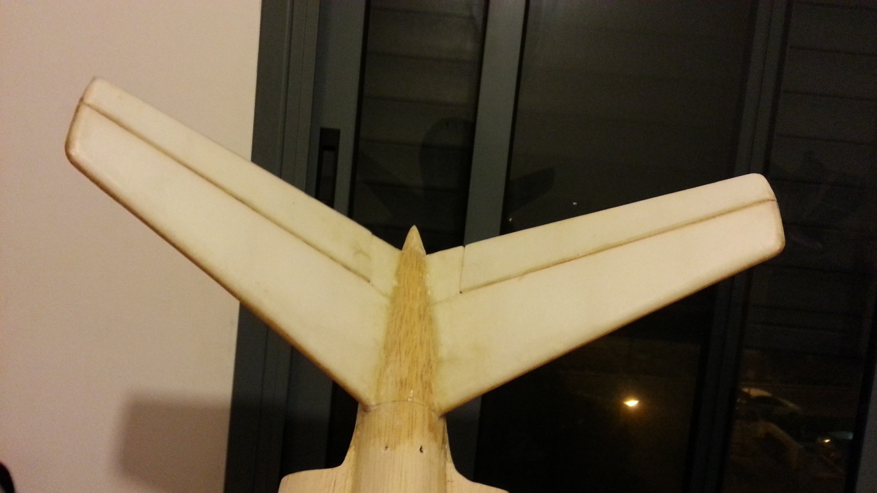

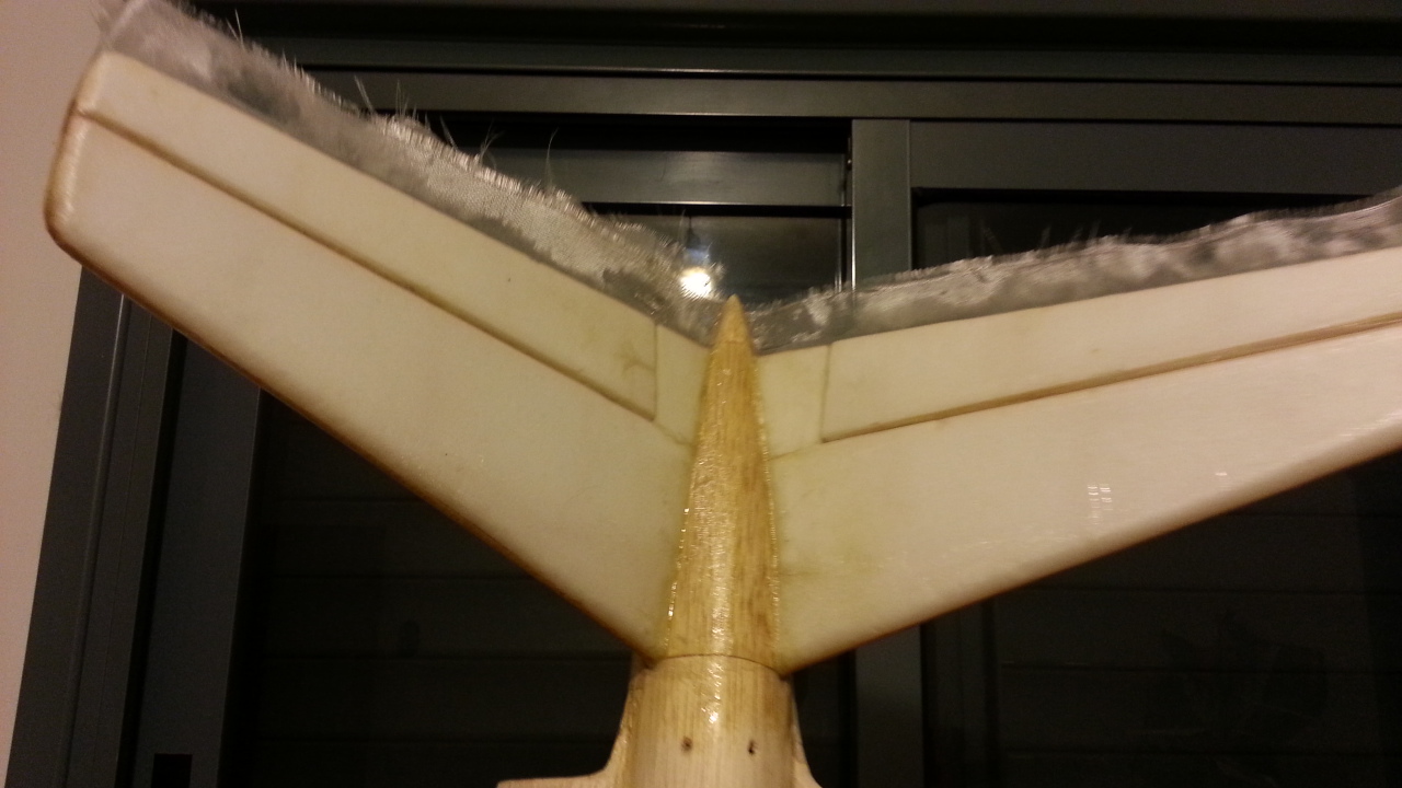

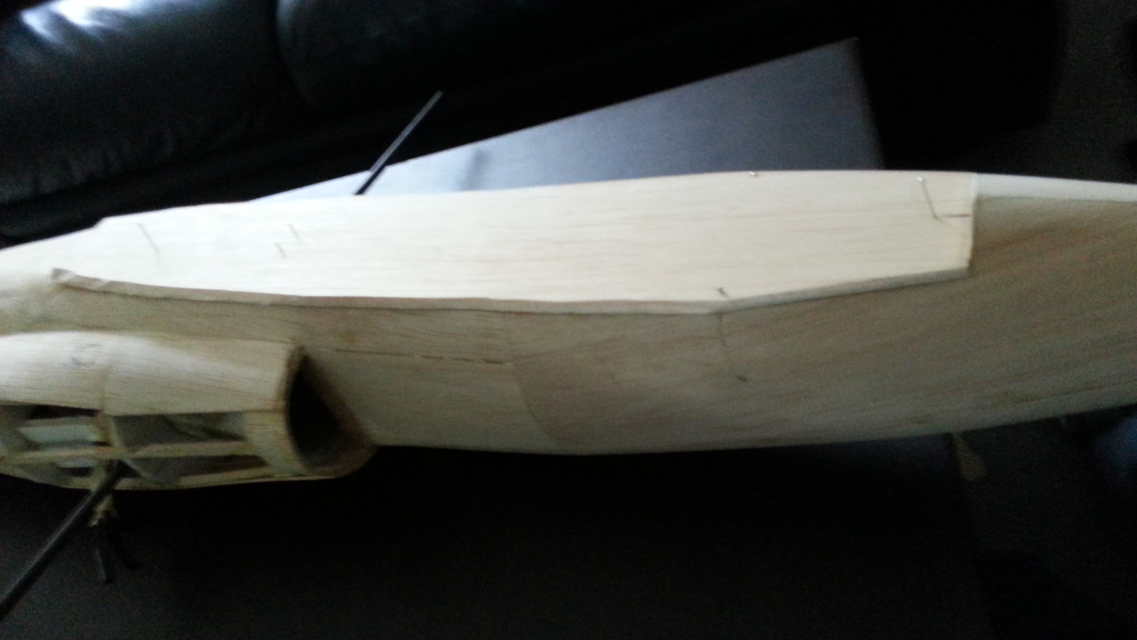

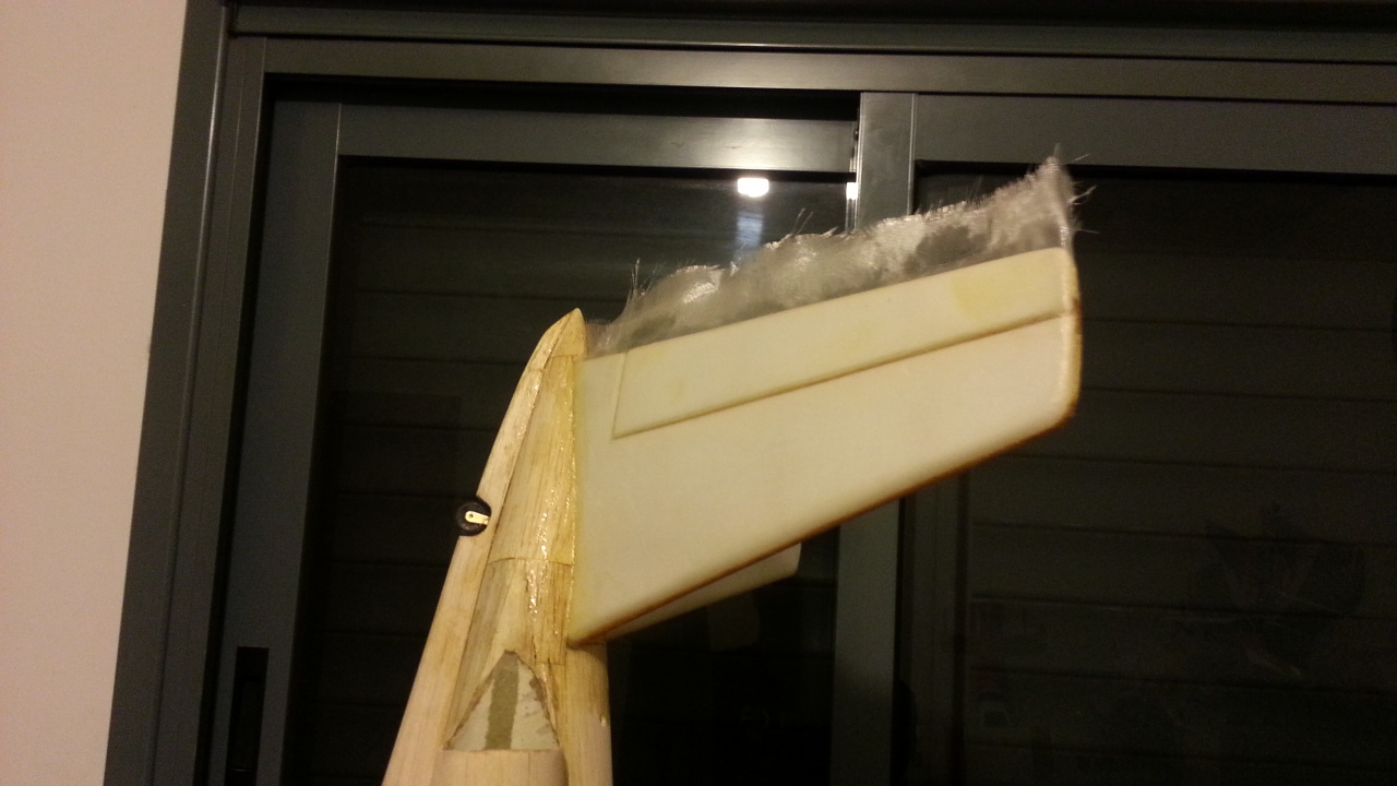

    לאחר שציפיתי את מייצב הגובה בבד פיבר ( מיקרו גלאס),
    ולאחר חיתוך ושיוף קל משאריות.
    מחר אנוכי הולך לעבוד על החופה ....
    אלה התמונות.

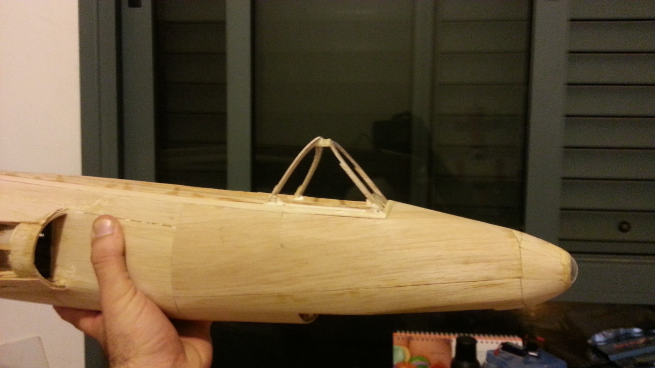

  7. #107
    Mar 2009
    kiryat hasharon netanya
    666
    הודה 44 פעמים ב 32 הודעות
    ברירת מחדל תגובה: fouga magister 70mm edf bild log

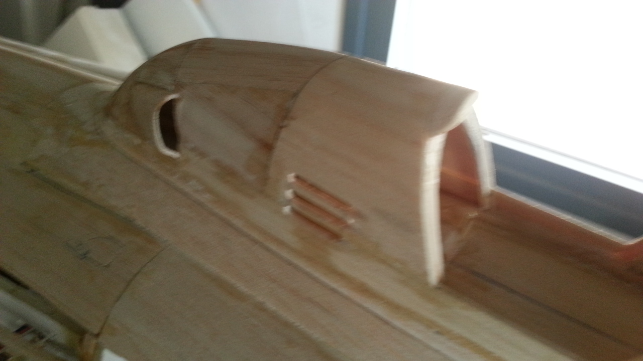

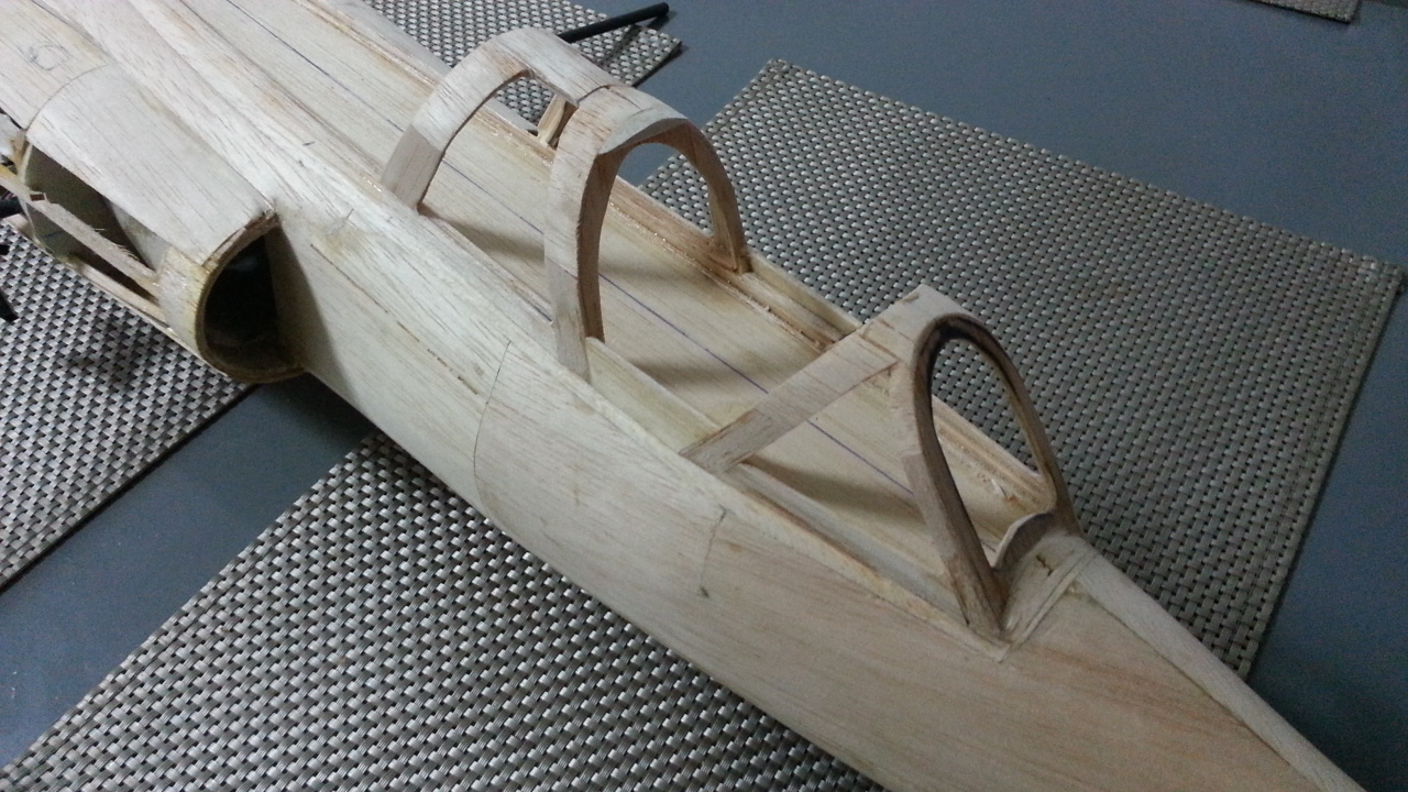

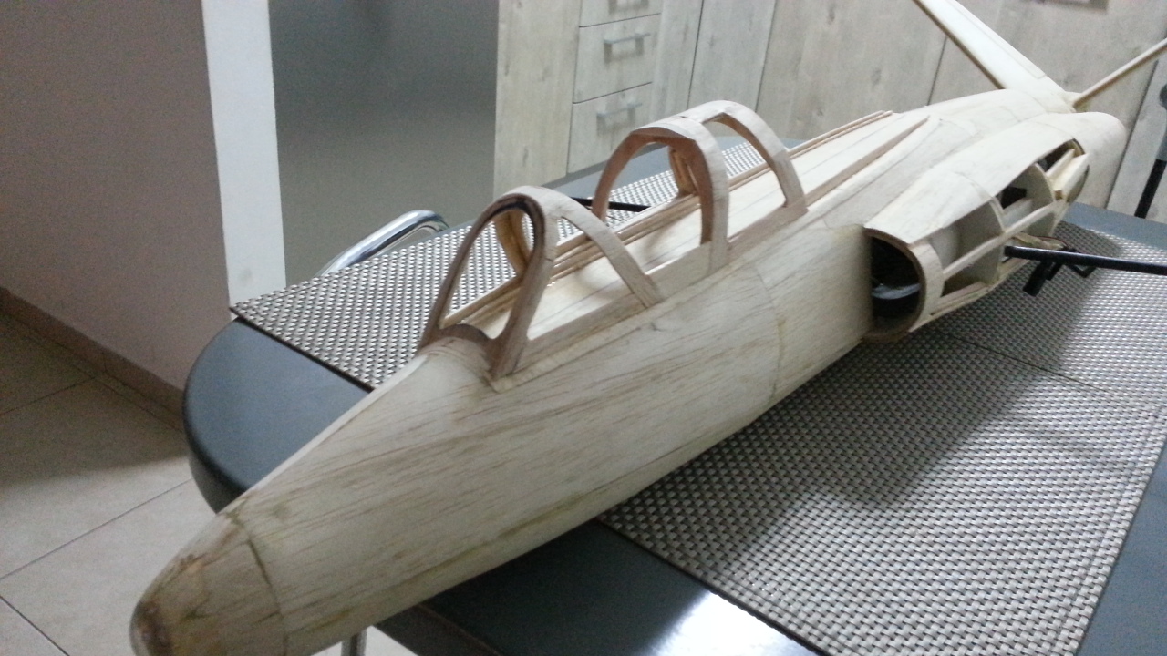

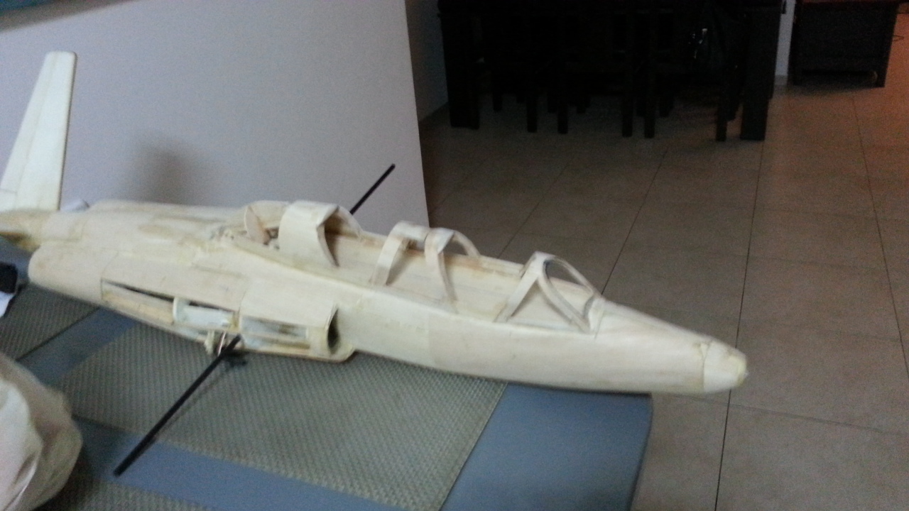

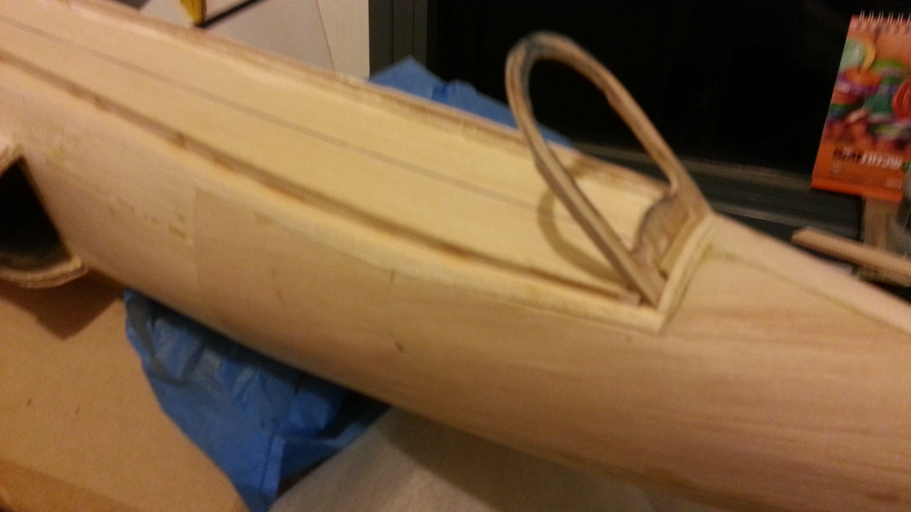

    OK כמו שהבטחתי

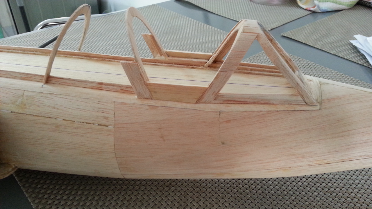

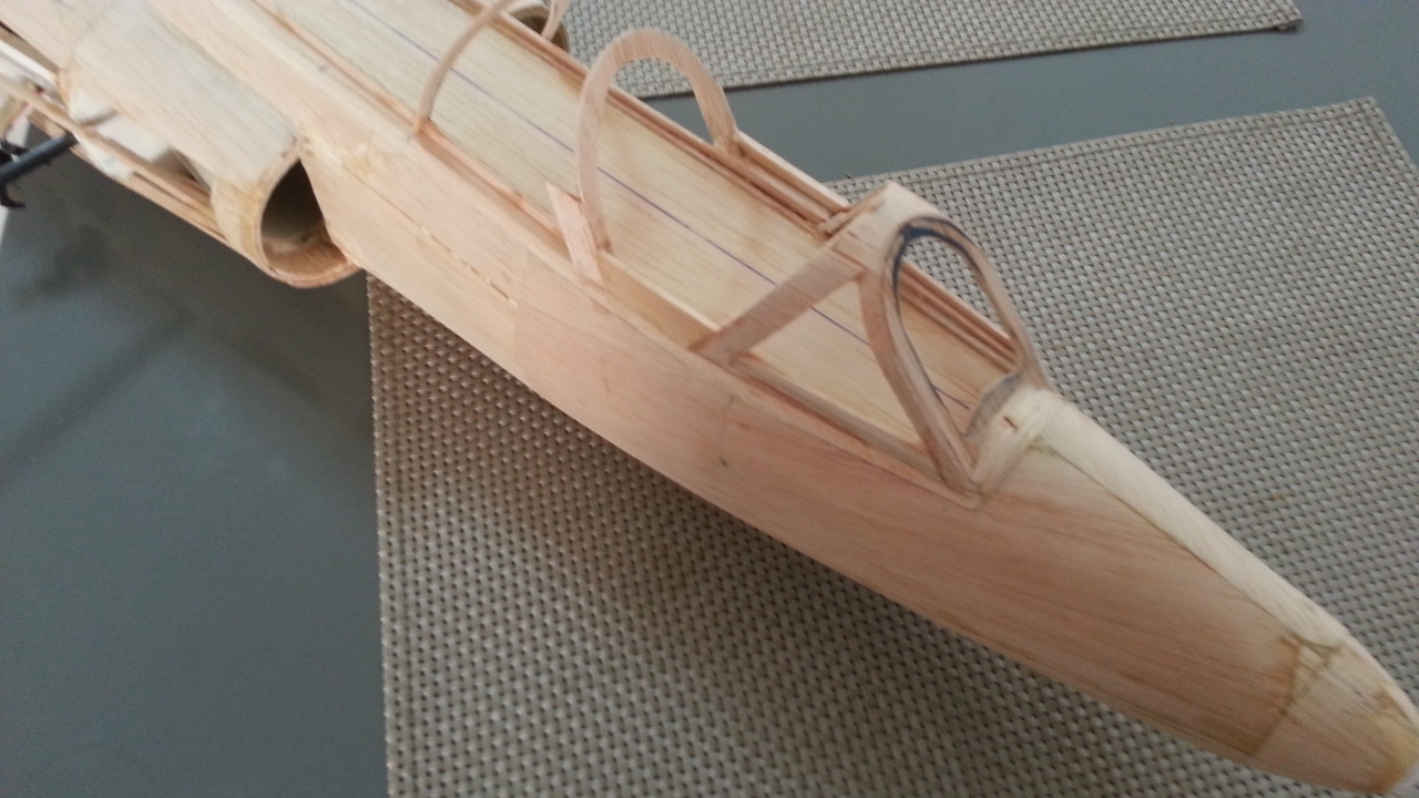

    היום סיימתי את את רוב מבנה החופה, ולאחר שאסיים את כל המבנה אדביק שקף קשיח(צריך חלונות לא)
    אלה התמונות.....

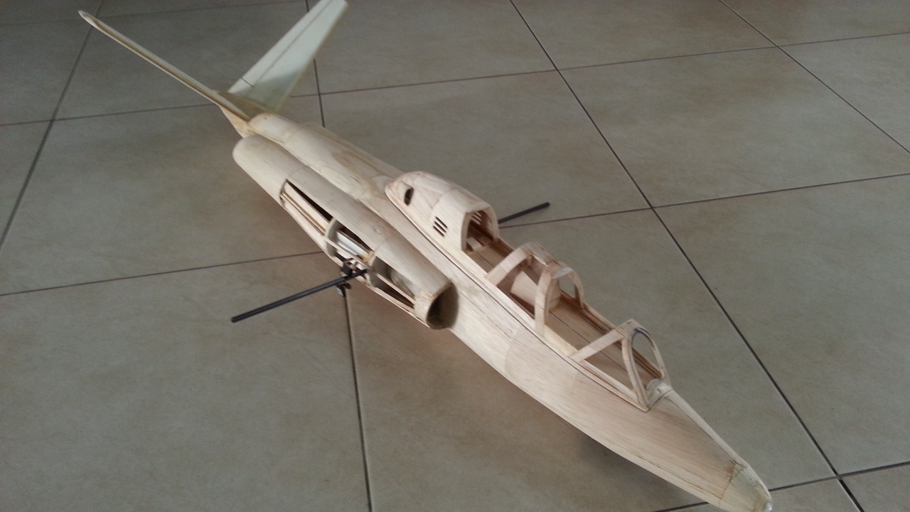

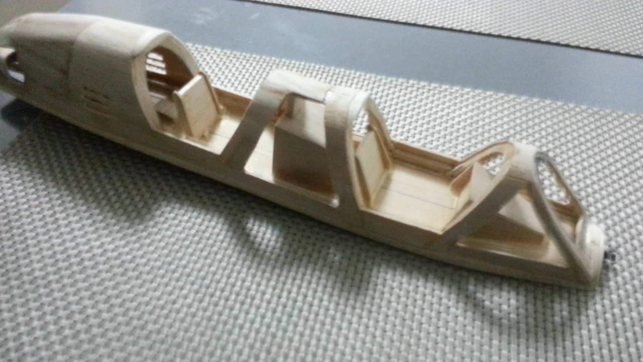

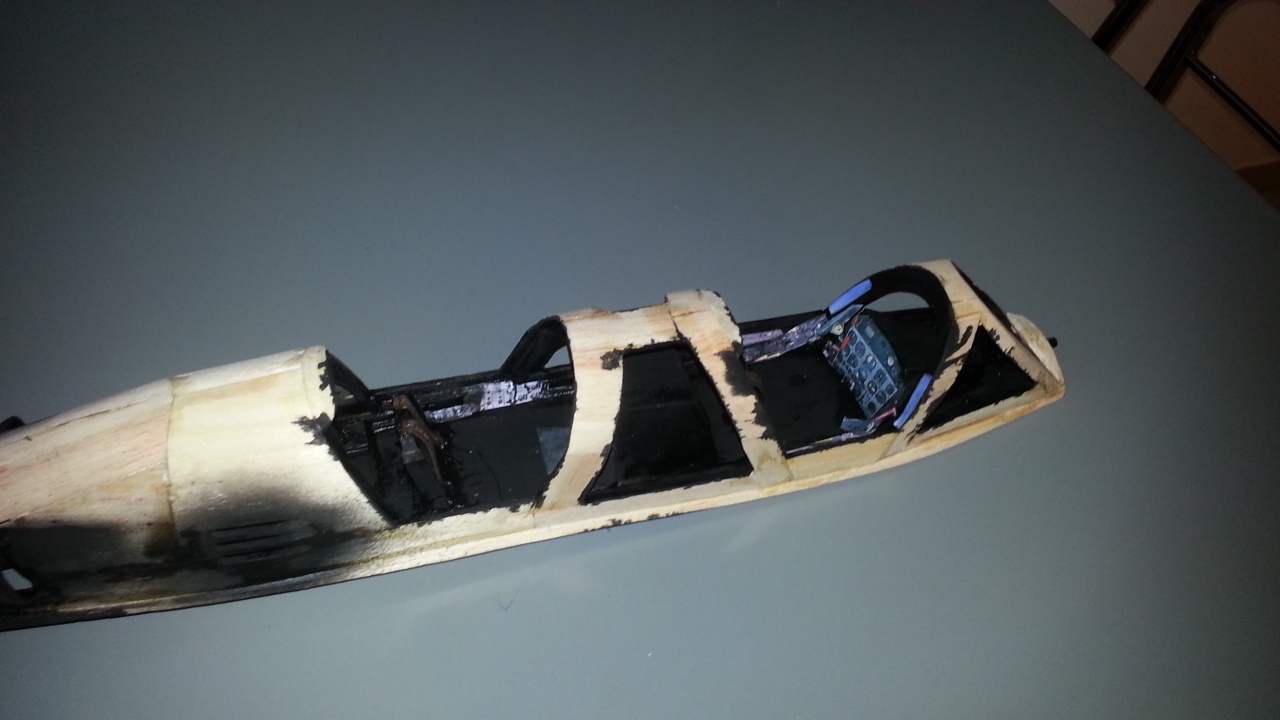

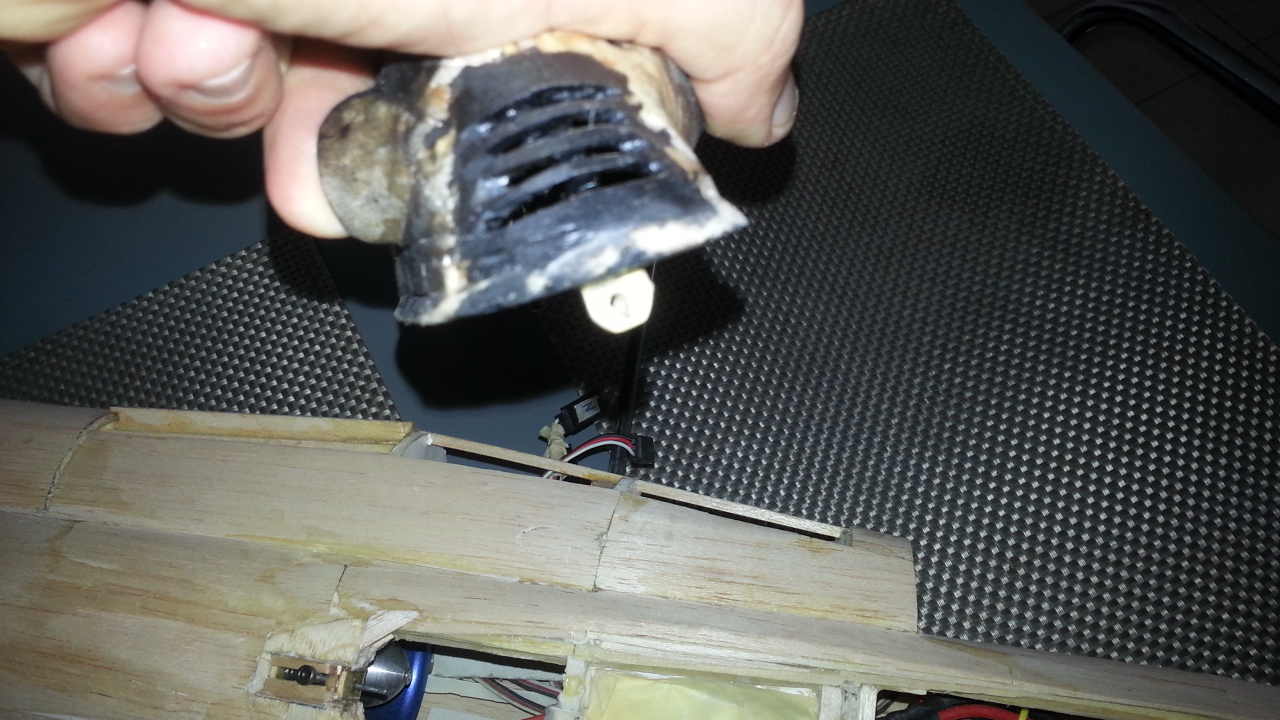

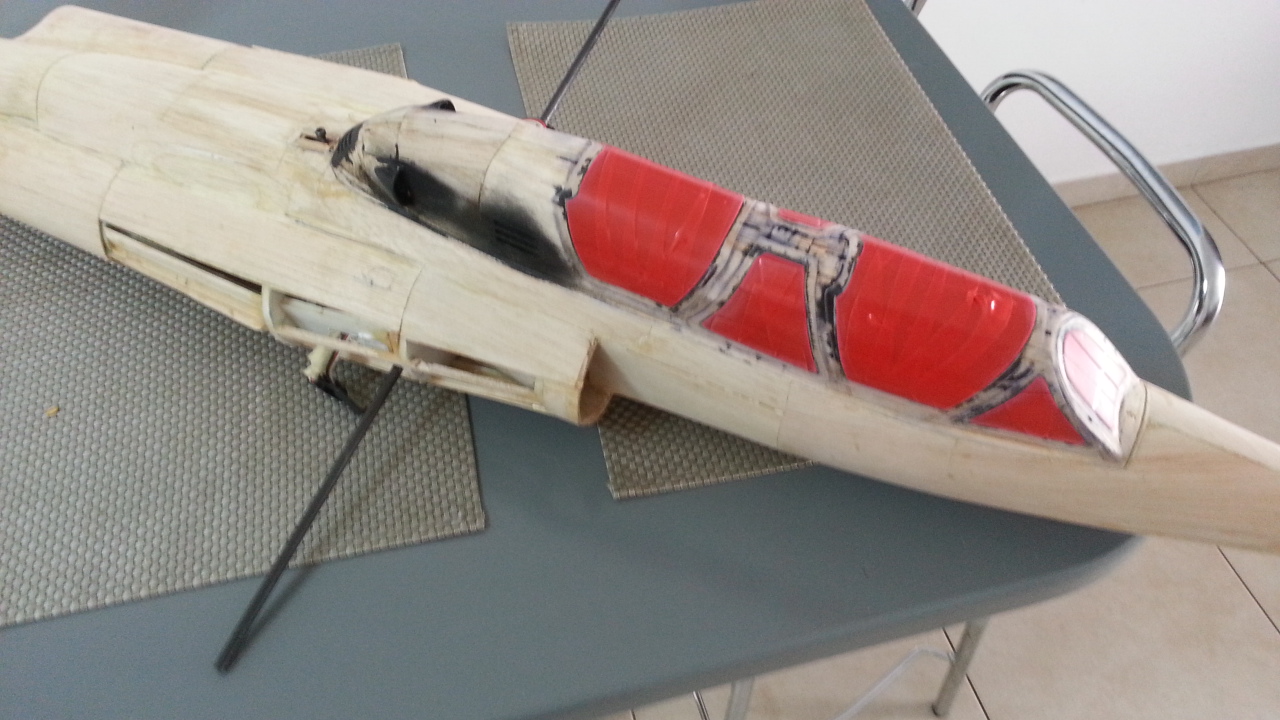

    הנה התמונות מהימים האחרונים...
    *לאחר שסיימתי את מבנה החופה ,בחלקו האחורי ניתן לראות שיצרתי פתח יניקה נוסף עם תעלה ישירה לאזור המניפה.
    *סיימתי גם ליצור תא טייס עם לוח שעונים.
    *בחלק נוסף של התמונות ניתן לראות גם צביעה בשחור לחלקו הפנימי של תא הטייסים.
    עוד תמונות יגיעו בהמשך.

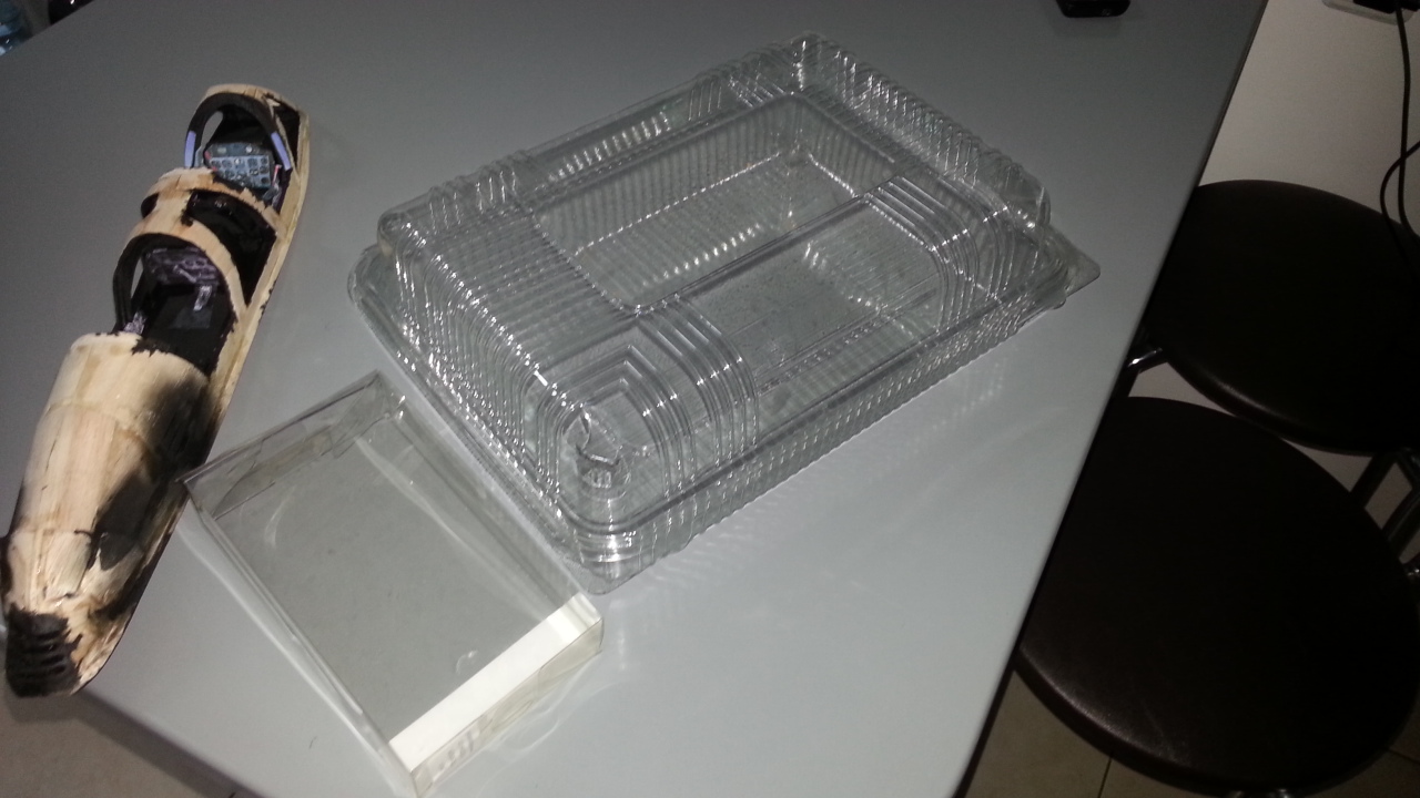

    המשך תמונות..
    *לאחר צביעת חלקו הפנימי של תא הטייס הדבקתי חלונות (מחומרים זמינים כמו בקבוקי פלסטיק, קופסאות מפלסטיק.)
    *ניתן לראות גם את מנגנון סגירת החופה , שנעשה גם מקפיץ של עט, והדבקת כל המכלול .
    *מיסכתי את החלונות לקראת ייסום ציפויי פיבר גלאס לכל החופה ... לאחר ציפוי כל החופה נשייף ונצבע את הכל בלבן מט.
