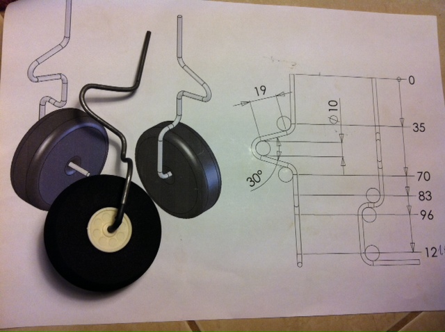

    הנה תכנון - יאללה מכות
    אנסה אותו ואדווח....

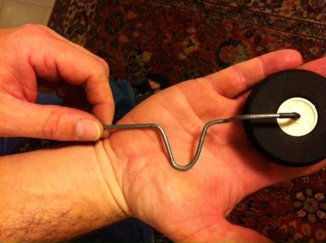

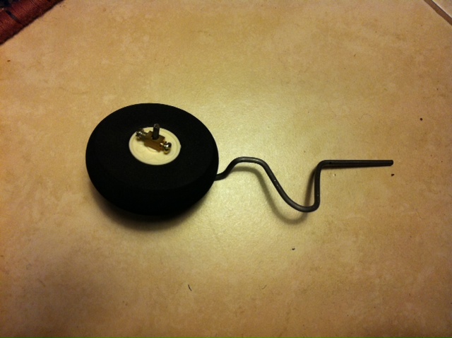

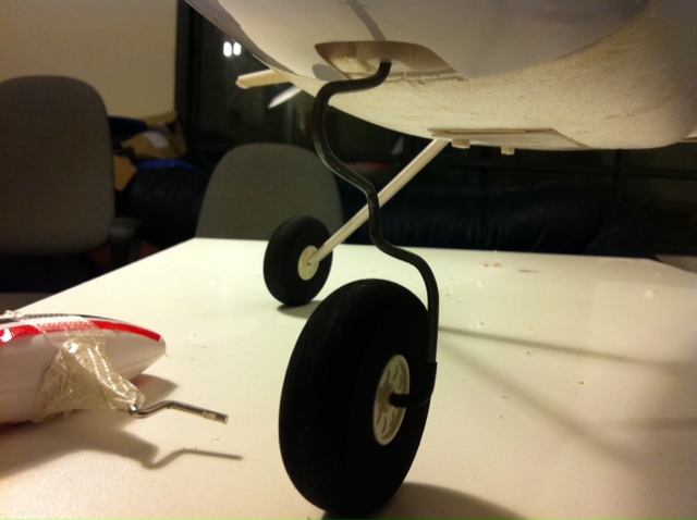

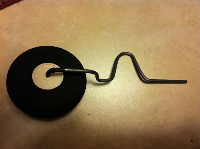

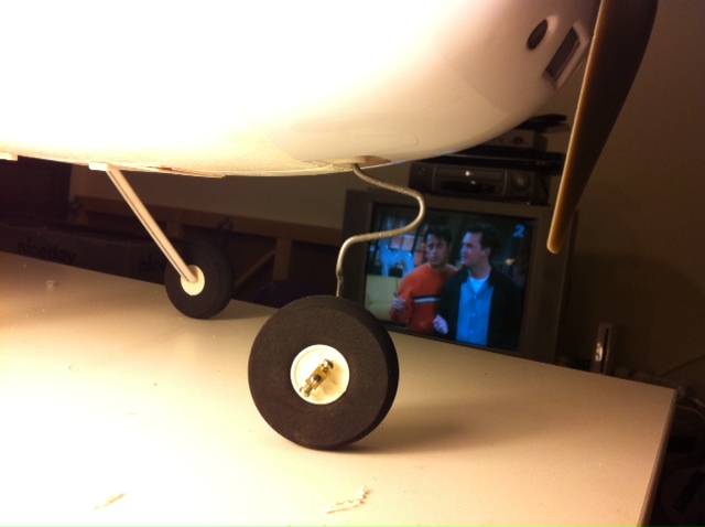

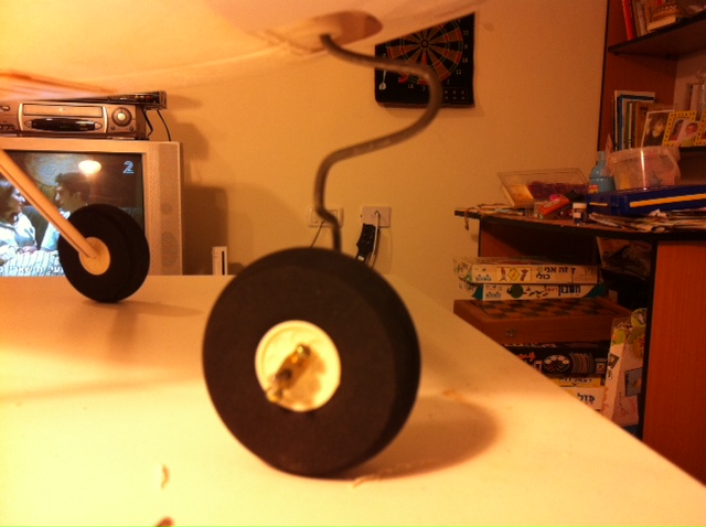

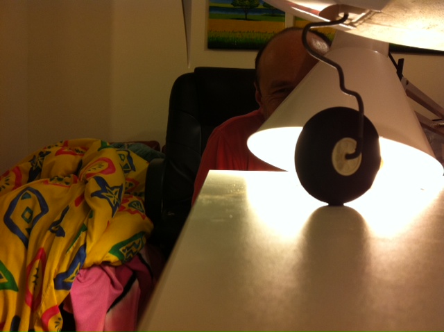

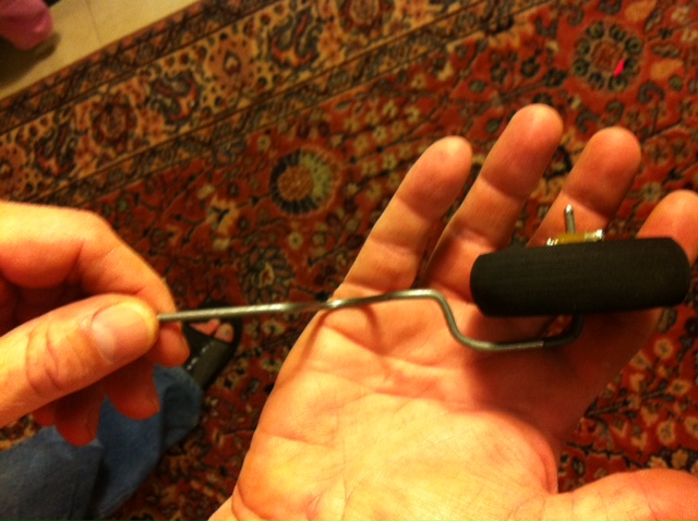

    ובכן, אחרי ערב של כיפופי מוט פלדה 3 מ"מ וגם הרבה תאוריה הוחלף כן-הנסע הקידמי המקורי בזה...
    בנצי, תודה, אתה הרבה יותר טוב מהסינים

    נראה מצוין!
    היה צורך להרחיב/להחליף את תושבת הפלסטיק אליה נכנס הציר?

    לגבי "הרחבת" תושבת הפלסטיק, שתי פעולות בוצעו.
    1. קידוח פריצה של המחזיק העליון של הגלגל, החור שם היה עוור עם מעצורשהגלגל לא יעלה עוד, מיותר לטעמי וכן מפחית את השטח היעיל של הציר (וגם מחייב חיתוך מדוייק של הגלגל- מי יודע לדייק ).
    2. הרחבת הקדח עם מקדח 3.2ממ. רק באוזניים הקבועות ולא בזרוע הניהוג !!
    מוט הפלדה שבשימוש קוטרו 3ממ. ושווה לעשות חשיבה מוקדמת מאיזה כיפוף להתחיל כפונקציה של גודל המלחציים.
    אנו התחלנו מלמעלה ובדיעבד אני חושב שנכון היה להתחיל מהכיפוף U.
    סה"כ כולל הסברים וגרודי פדחת כשעה עבודה + 3 שעות קישקושים
    אני מעלה קובץ PDF בקנ"מ 1:1 לרווחת המשתמשים.
    נ.ב. עוד אף אחד לא עלה על הבאג בין השרטוט למוצר

    לא הבנתי.
    1. מה זה "חור עוור"?
    2. למה צריך להרחיב את החור ל-3.2 מ"מ אם המוט הוא 3 מ"מ? מאיפה הבאתם מוט כזה? (כתבת שבדר"כ מוכרים מוט עם קוטר מעט גדול יותר).
    3. איך חותכים מוט כזה? "חותך מסמרים סטנדרטי" יעמוד בזה?

    ציטוט נכתב במקור על ידי ZigiStar צפיה בהודעה
    לא הבנתי.
    1. חור עוור בא עם כלב נחיה .. חור עיוור בניגוד לחור עובר הינו קדח שלא חודר את החומר. אם תסתכל מקרוב תראה שהכנסת את מוט הגלגל דרך שתי "אוזניים" שביניהן יש את זרוע הניהוג. האוזן העליונה יותר , היא בעלת קדח עיוור העוצר את מוט הפלדה מלעבור דרכו. פריצת הקדח מאפשרת העברת המוט דרכו , מאפשרת יותר גמישות באורך המוט וכן מאפשרת לכל חתך האוזן לתמוך במוט. לא ברור לי הרעיון של הסינים לעשות אותו כזה.
    2. המוט שהיה ברשותי נמדד כ3 ממ בדיוק, הקדח היה גם 3 ממ והחדרת המוט דרכו היתה קשה וסיבוב הציר היה קשה גם כן, המקדח הזמין שהיה לי היה של 3.2 ממ והקידוח התאים בדיוק את דרגת החופש אותה חיפשתי. - בזרוע הניהוג לא הגדלתי את הקדח כי שם רציתי אפיצה טובה יותר לציר הגלגל.
    מוט כזה רוכשים למשל אצל יצרני קפיצים (אני מכיר מישהו שמכיר מפעל כזה ) או בחנות טיסנים , למשל אצל בני או בטיסן חיפה (כ10 ש"ח למוט של מטר) המוטות שיש להם לעיתים הם 3 ממ ולעיתים 3.2 - תלוי אם קיבלו משלוח אינצ'י או מילימטרי.
    3. איך חותכים? דיסק של דרמל למשל, משורית (הרבה עבודה וזיעה), דיסק של בנאים (בזהירות- קצת אובר קיל אבל אפשרי). לא לשכוח להרכיב משקפי מגן !!
    אגב, לא רואים בתמונות , אך ניצלתי את אלמנט ההשחזה של הדרמל להשחיז שטח ישר באזור הלחיצה של בורג הקיבוע מזרוע הניהוג. (אם תסתכל על המוט המקורי יש לו גם שטח מושחז כזה)
