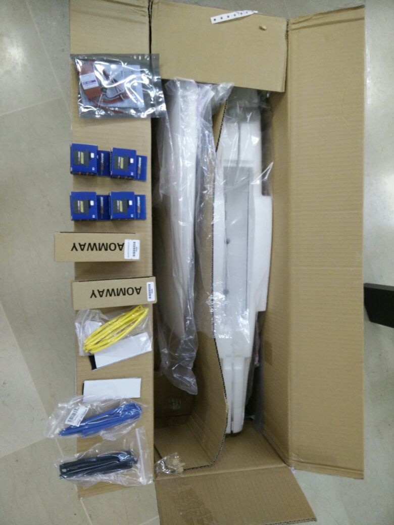

    החבילה:
Name:	WhatsApp Image 2016-09-14 at 17.57.29.jpeg

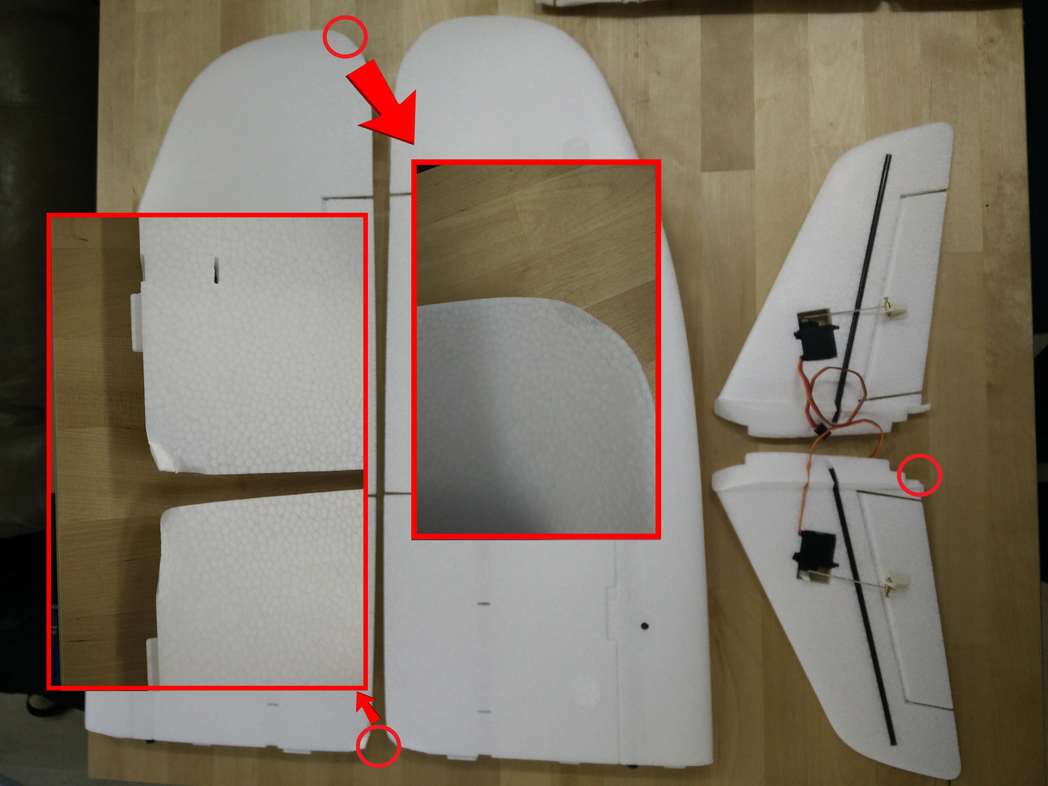

    הגיעה קצת חבוטה מהדואר, כמעט ללא דבר שישמור על התוכן שלה מפגיעות חיצוניות - כמה יריעות ספוג דקיקות וזה הכל. הנזק לחלקים - למרבה ההפתעה - היה מינימלי:

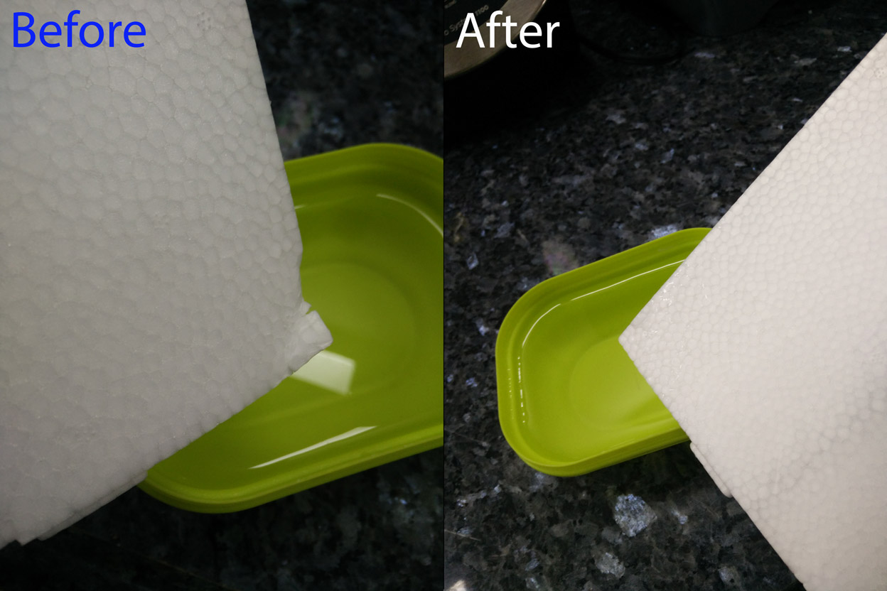

    כמה דקות של טבילה במים רותחים, והכל התיישר (טוב, 90% מהמקורי):

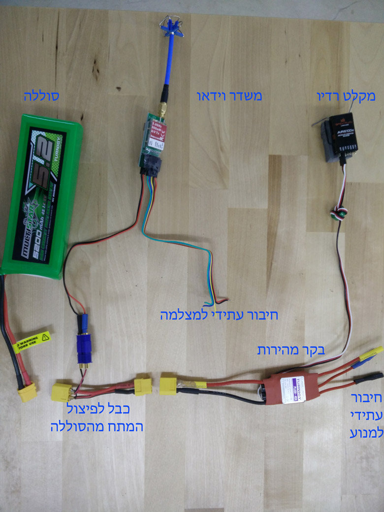

    חיבור האלקטרוניקה ל FPV:

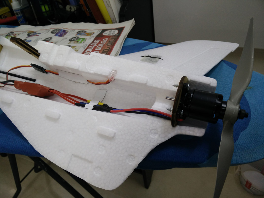

    הרכבת המנוע:
    בהתחלה, חשבתי שקיבלתי מנוע הפוך והתחלתי לשבור את הראש איך ניתן להרכיב אותו והאם צריך להפוך את הציר...ואז שמתי לב לשקית קטנה שהגיעה יחד עם המנוע, עם ראש שמתלבש על הצד השני שלו ובעצם מייצר סיבוב בכיוון הנכון.
    בשורה התחתונה - עכשיו המנוע מסתובב כלפי חוץ וגם כלפי פנים...

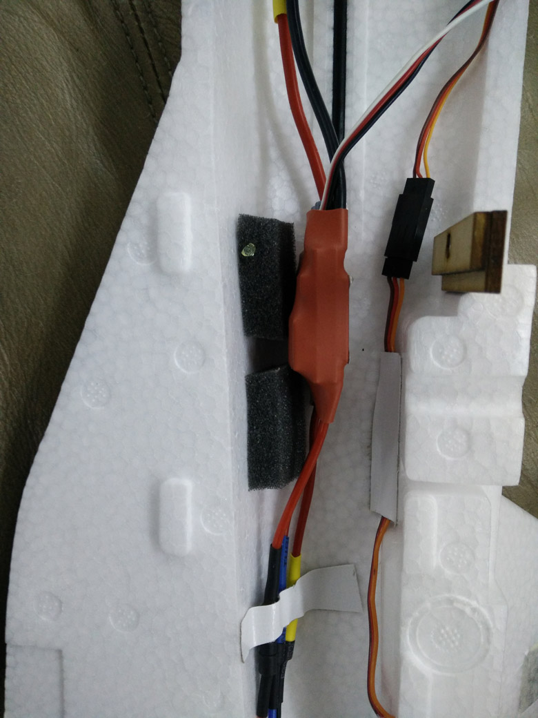

    בקר המהירות:
    השתמשתי בספוג שבתוכו הגיע אחד ממנועי הטורניג'י הקודמים שקניתי כדי לייצר לבקר 4 רגליים לבלימת זעזועי נחיתה...יש 2 בכל חצי של הטיסן, כשמעליהן יש חתיכת סרט דביק (Gorilla Tape) ועליה נח הבקר. פינוק אמיתי.

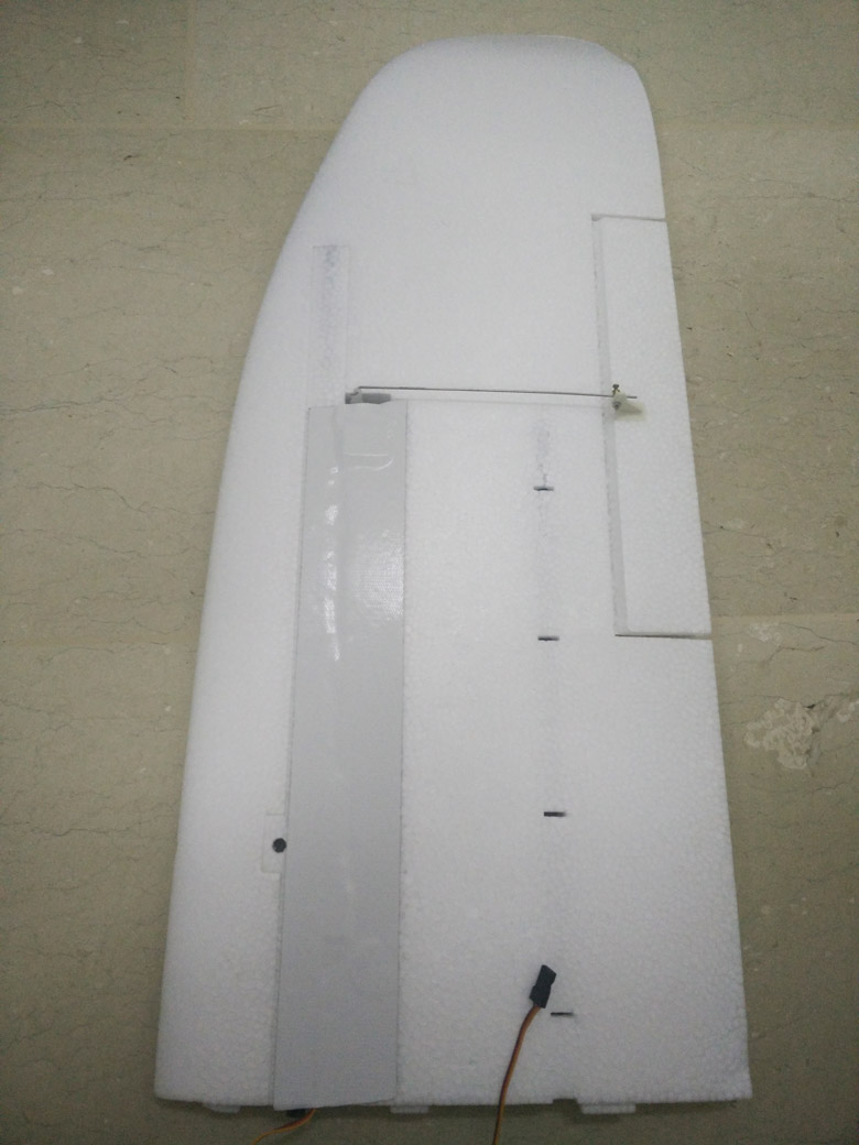

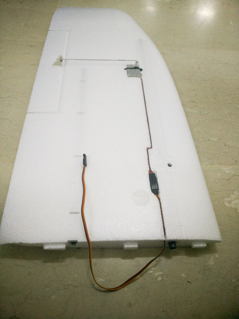

    כנפיים:
    את הסרוואים עטפתי במסקינגטייפ מנייר והדבקתי לגוף באמצעות CA. הם היו קצת יותר גדולים מהמקומות שהוקצו להם בגוף הטיסן (גם בכנפיים וגם בזנב) - אז הרחבתי אותם קצת עם סקלפל.
    ההורנים שבאים עם הטיסן נתפסים באמצעות דבק בלבד, בכלל לא מוצא חן בעיניי. בהמשך אכין ריבוע בלזה פשוט שאדביק מסביב להורן כדי להגדיל את משטח המגע. אפשר גם להזמין הורנים עם ברגים, אבל כרגע נסתפק בבלזה. מעבר לכך, הפושרוד מתחבר להורן באמצעות בורג ואום - מומלץ להוסיף threadlock.
    כמו כן, שימו לב שנדרשים מאריכי סרוו על מנת שניתן יהיה לחבר את הסרוואים לגוף. יש חריץ בכנף שלתוכו אפשר לדחוף את חוטי הסרוו בשלמותם, ממש עד הסוף כך שהם בכלל לא בולטים. נחמד מאוד. בסוף כיסיתי את זה עם טייפ לבן.

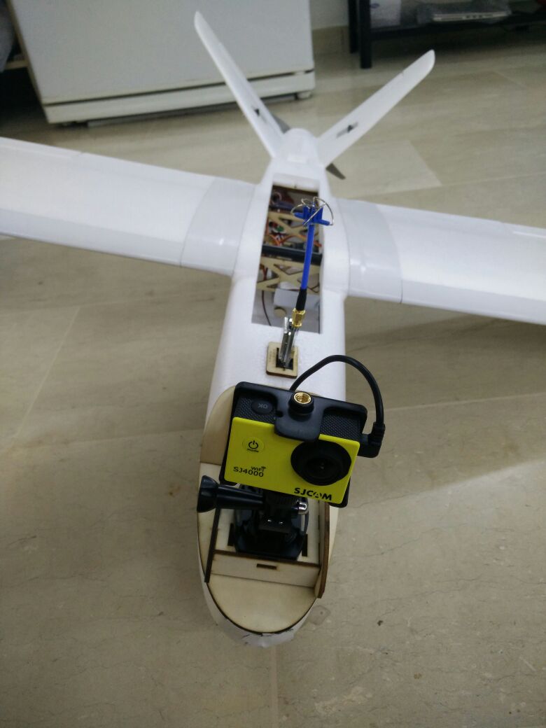

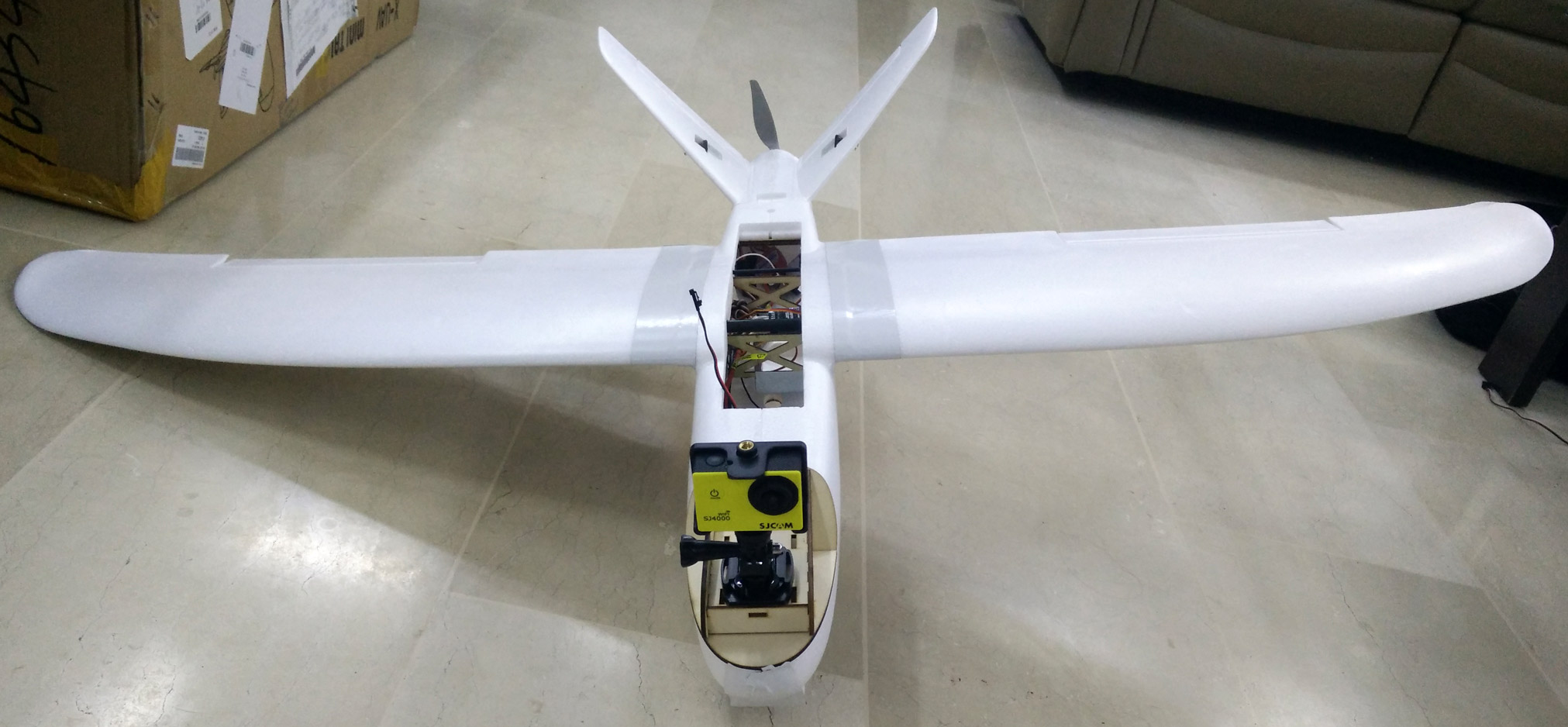

    להלן התוצאה הכמעט מוכנה:

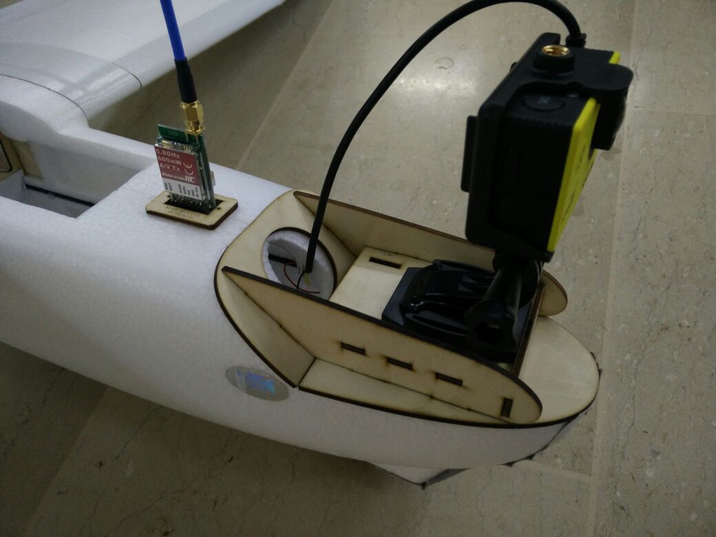

    הרכבת המשדר:
    ניסיתי למקם את משדר הוידאו בצורה שתמזער מקרים בהם הסוללה נמצאת בינו לבין המקלט שעל הקרקע. החלטתי לשים אותו ישירות מעליה, כאשר כולו בולט מחוץ לגוף הטיסן על מנת שהאוויר יקרר אותו - הוא נוטה להתחמם מהר.
    חתכתי ריבוע קטן וריפדתי אותו בספוג, לתוכו הכנסתי את המשדר ומעליו הדבקתי ריבוע דיקט כדי לוודא שיישב במקום ולא ירעד. אני מרוצה מהתוצאה:
ID:	141685Click image for larger version.
