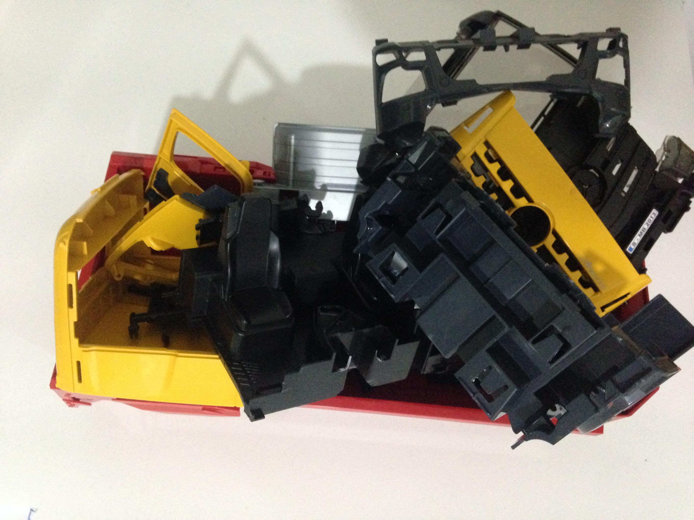

    זהו פרוייקט ראשון שלי בהסבה של משאית צעצוע של BRUDER.
    הדגם הוא mercedes arocs 1:16
    אלה תמונות של הרכב לפני ההסבה Click image for larger version.

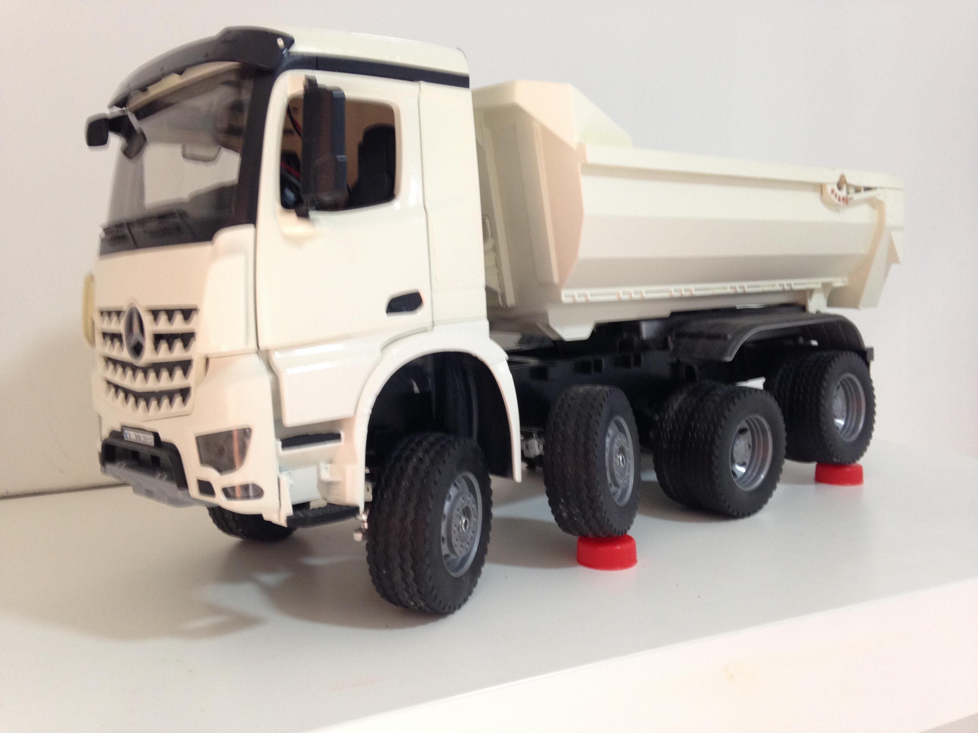

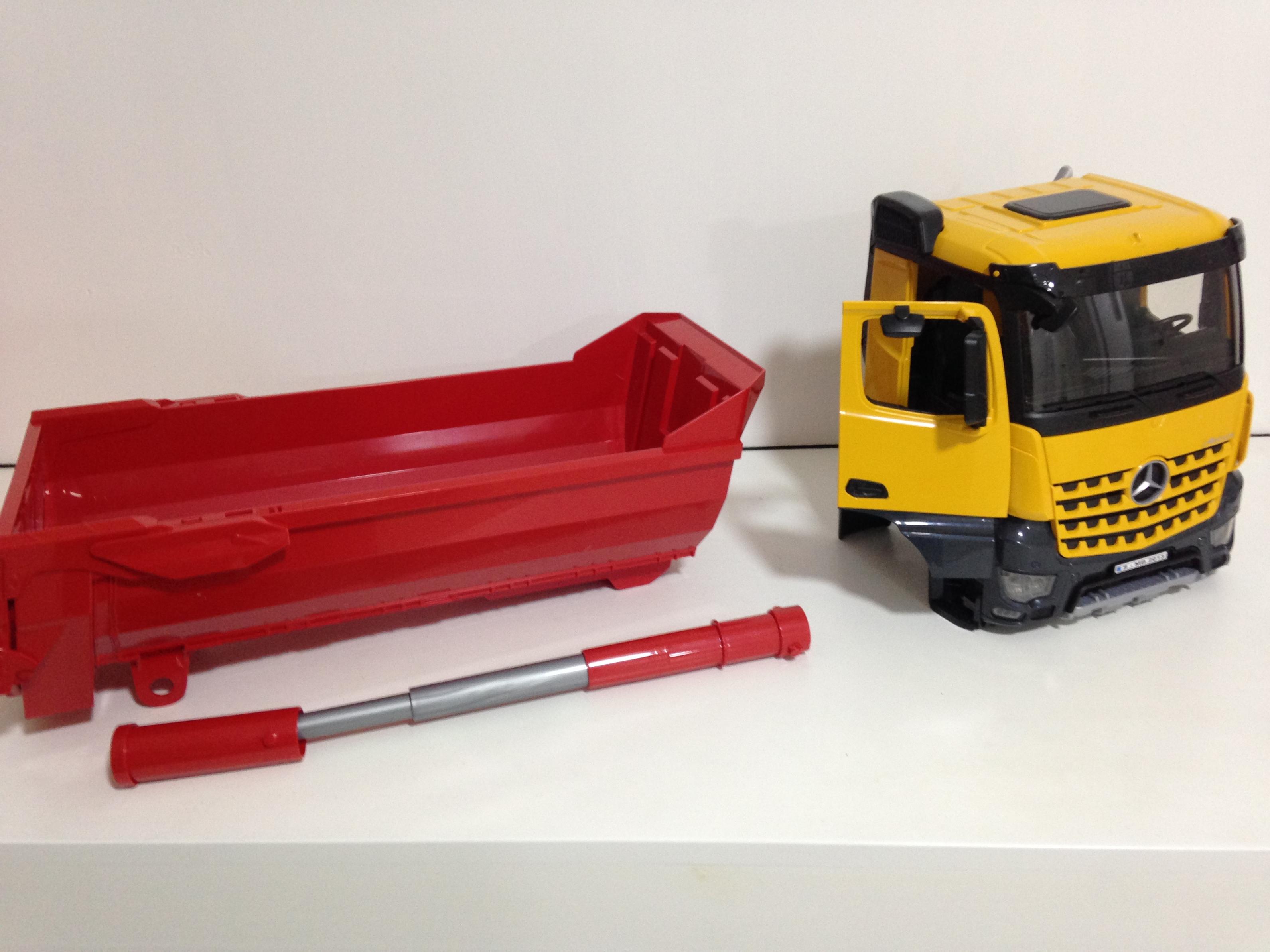

    הרכב המקורי הוא רכב צעצוע של חברת BRUDER המייצרת צעצועים לילדים. קנה מידה 1:16.
    זוהי תמונה של הרכב המקורי

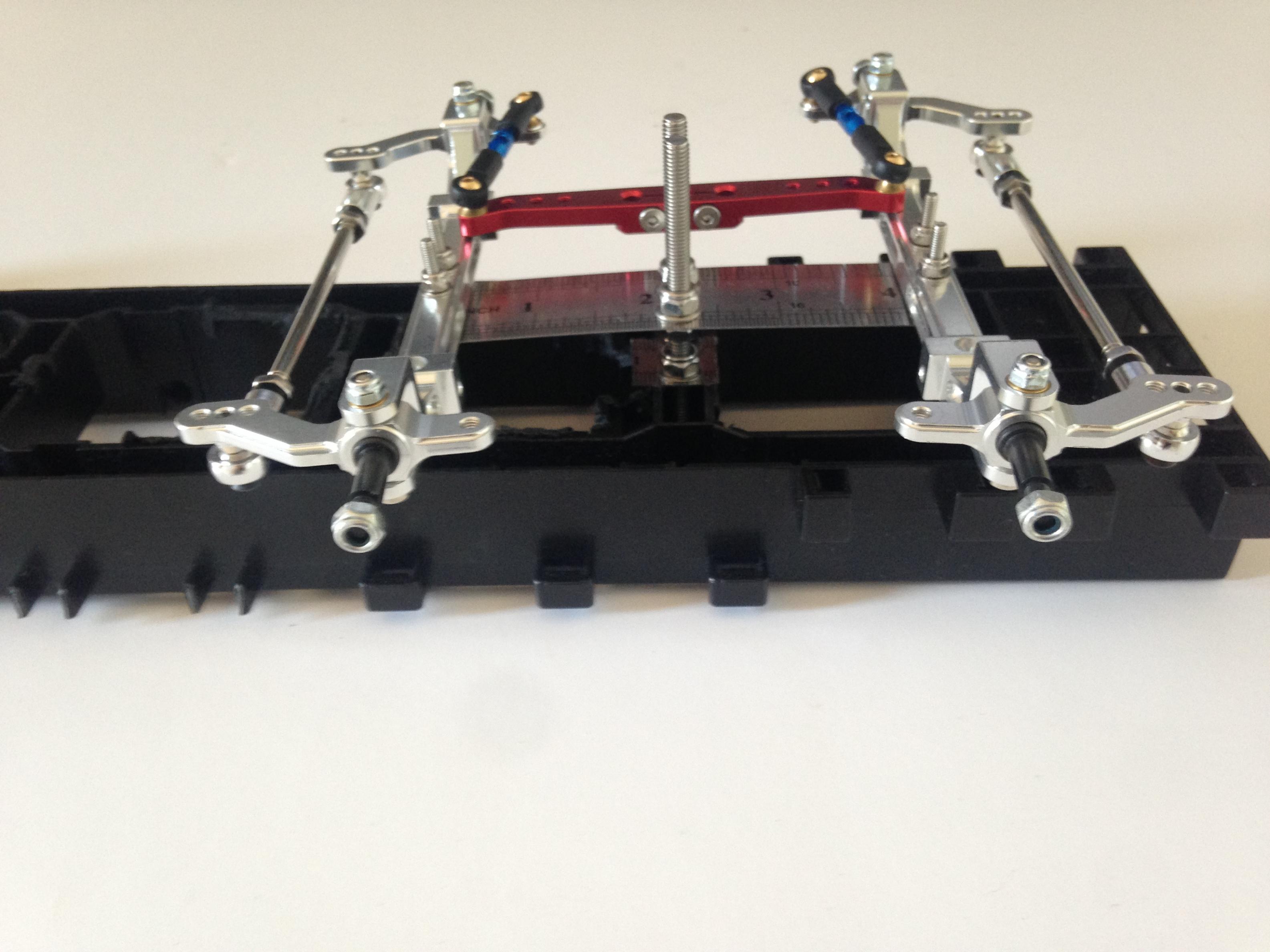

    הסבה כזו בדרך כלל מתבצעת על שלדה של TAMIYA עם קיט מלא של כל החלקים. הבעייה שזה מגיע לאלפי שקלים. אני החלטתי שהתקציב שלי הוא עד 1000.
    השתמשתי בשלדה המקורית.
    עליה הלבשתי שני סרני היגוי של TAMIYA מונעים על ידי סרוו.

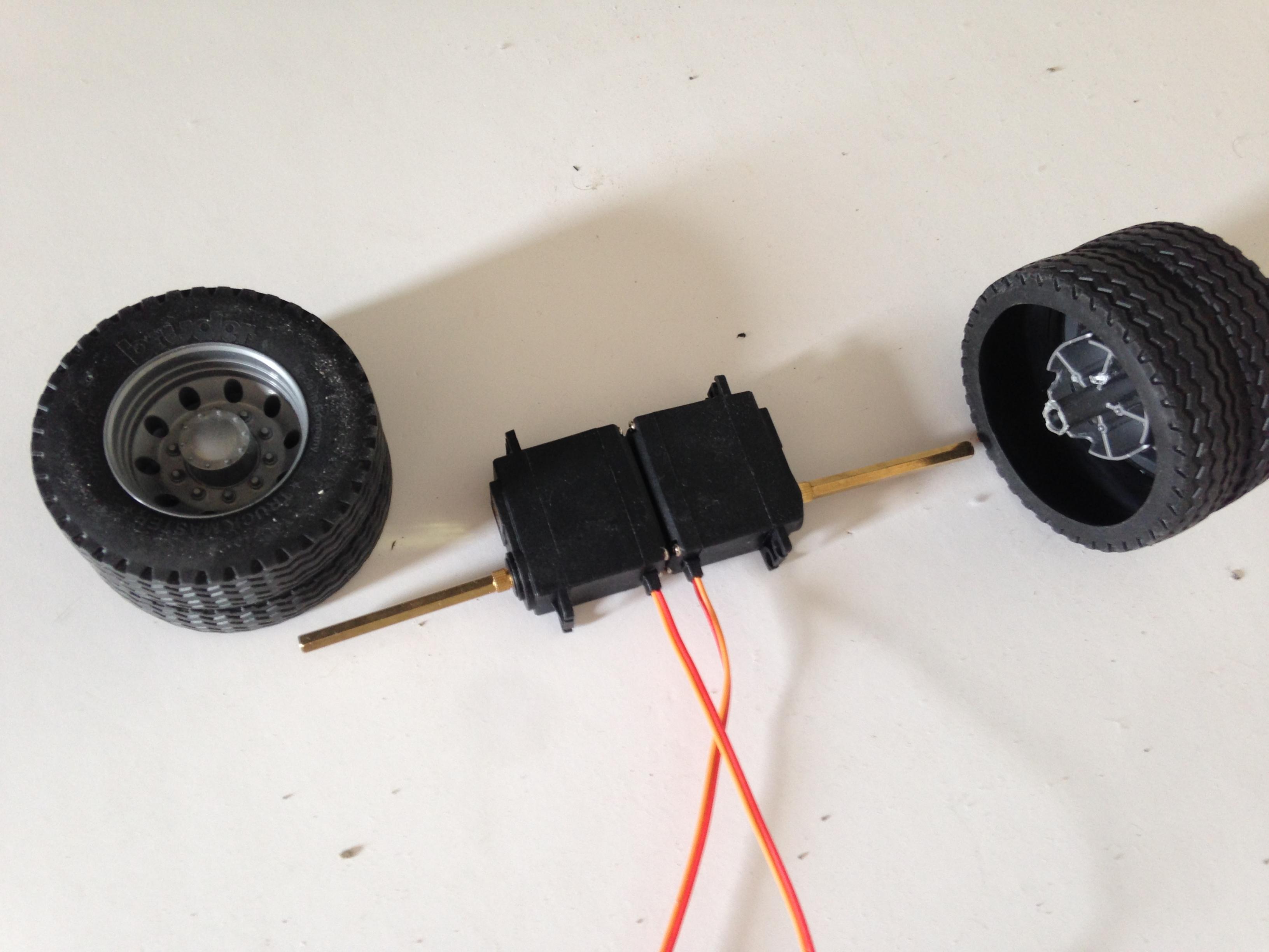

    ארבעה מנועים מבוססים על סרוו מוסב ל 360 (יש הרבה סרטונים ביוטיוב איך להסב סרוו למנוע 360)
    כל גלגל מהגלגלים האחוריים קיבל מנוע משלו.

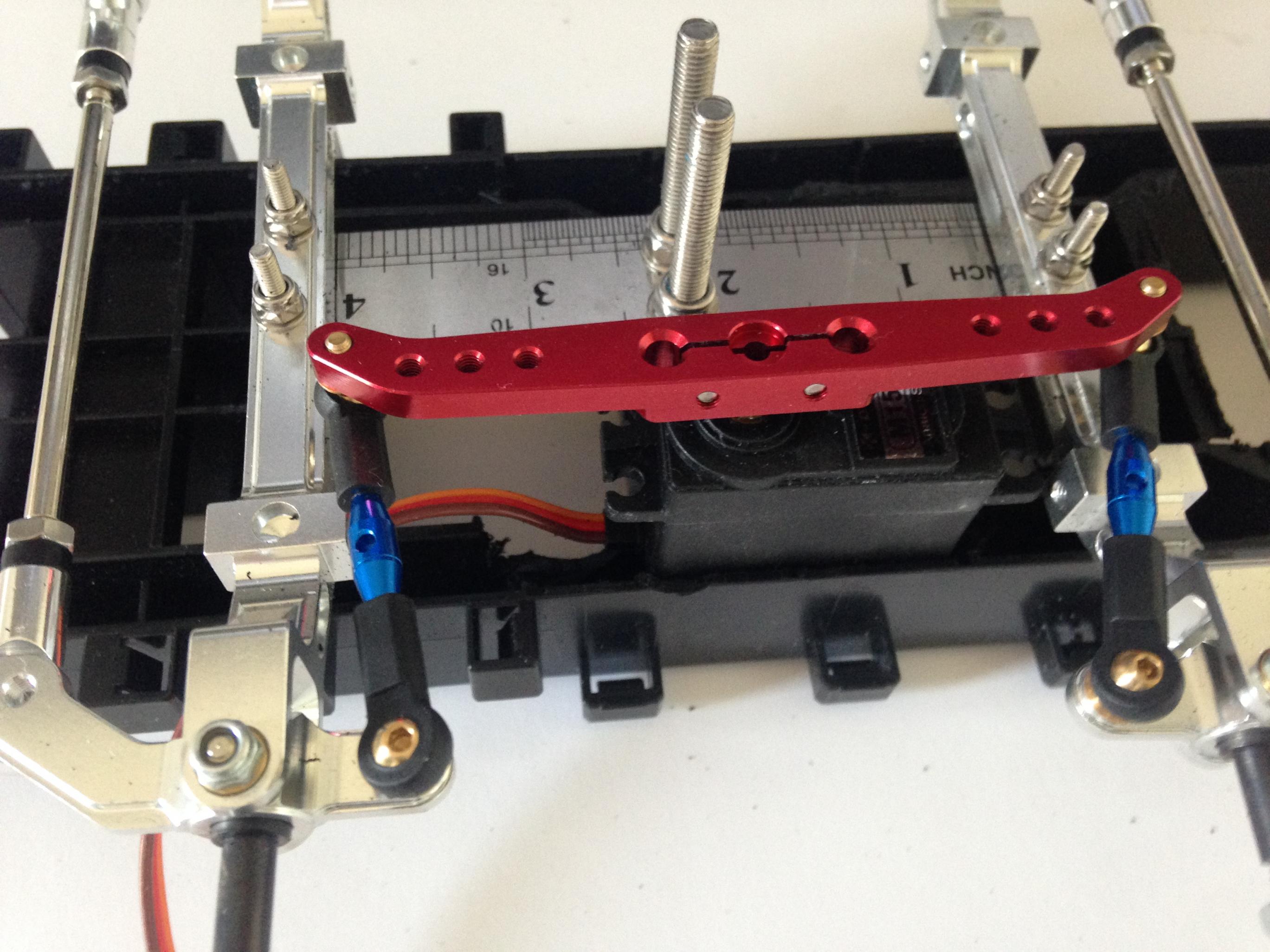

    כל הסרנים גם הקדמיים וגם האחוריים יושבים על מתלה שהוא למעשה סרגל של בית ספר.

    לכל סרוו מתחבר מוט פליז בקוטר של 5 ממ. זה הקוטר הפנימי של ציר הגלגל. בקצה המוט יש הברגה M3 בכדי שיתאים לראש הסרוו.

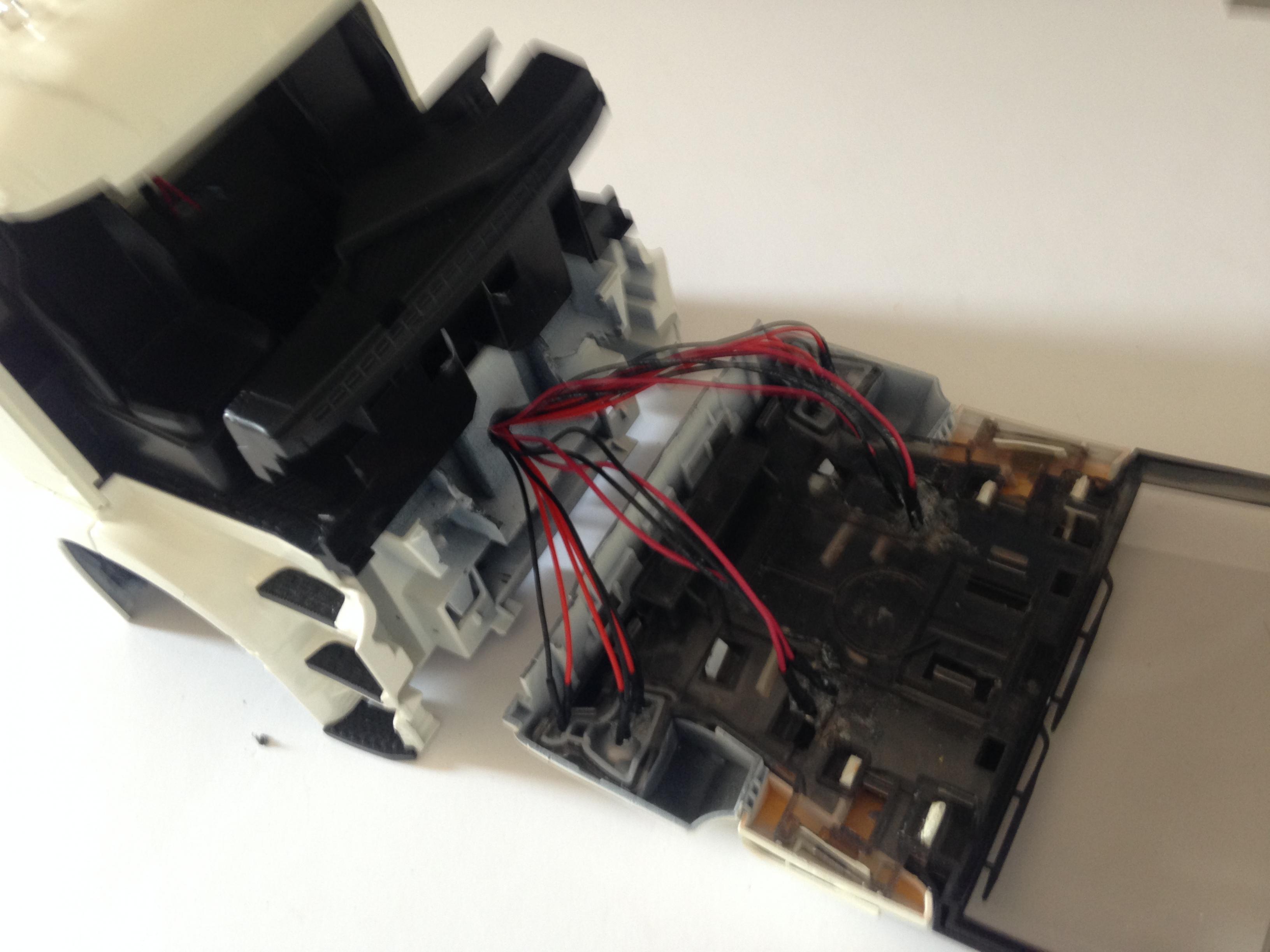

    תאורה על ידי לדים
    http://www.ebay.com/itm/10-30-50-Pre...ar=&hash=item0

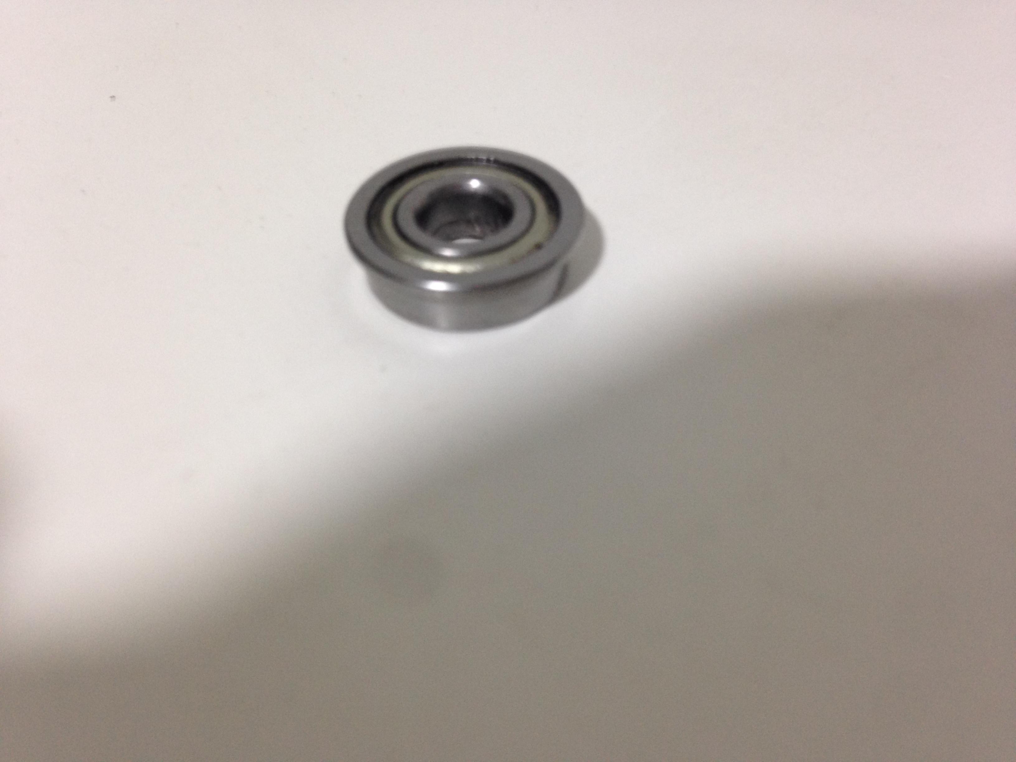

    הגלגל מתלבש על הסרן עם מייסב F625ZZ 5x16x5mm. אפשר גם ללא מיסב אבל התנועה של מתכת עם גלגל פלסטיק זה לא הכי הולך.
    http://www.ebay.com/itm/10-PCS-Flang...item3f743b7ec8

    ניתן לראות בתמונות שהסרנים יושבים על סרגלי מתכת (סרגל בית ספר) ומשמשים כמתלה.
    כאן אפשר לראות את הקפיציות והפיתול שמתקבל כתוצאה משימוש בסרגל. (חיסכון גדול בהוצאה על מערכת קפיצים ותושבות)
ID:	145839Click image for larger version.
    זה קישור לרכב עצמו http://www.ebay.com/itm/Bruder-MB-Ar...sAAOSw5cNYFgZp
    כ 350 שקלים.

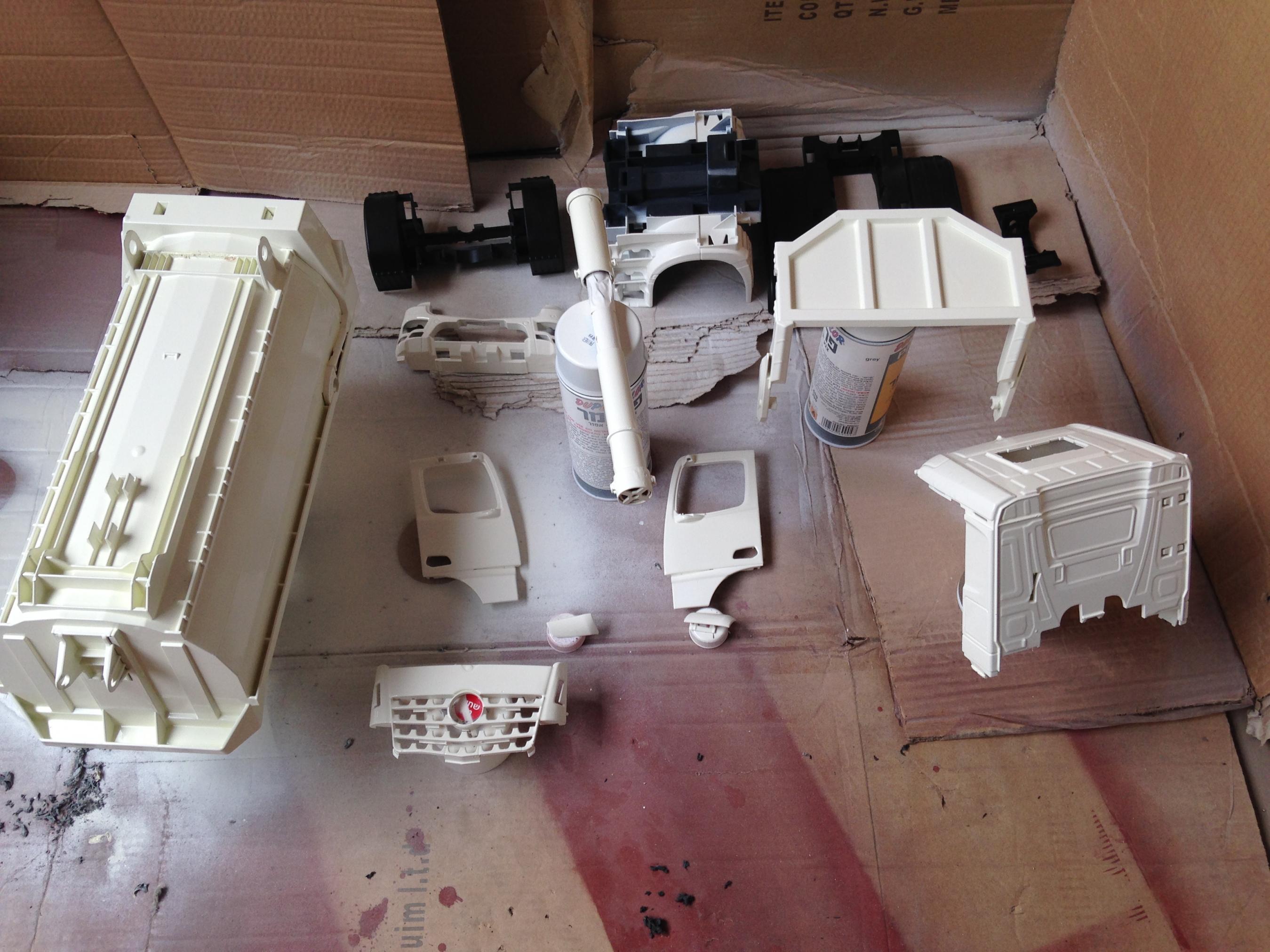

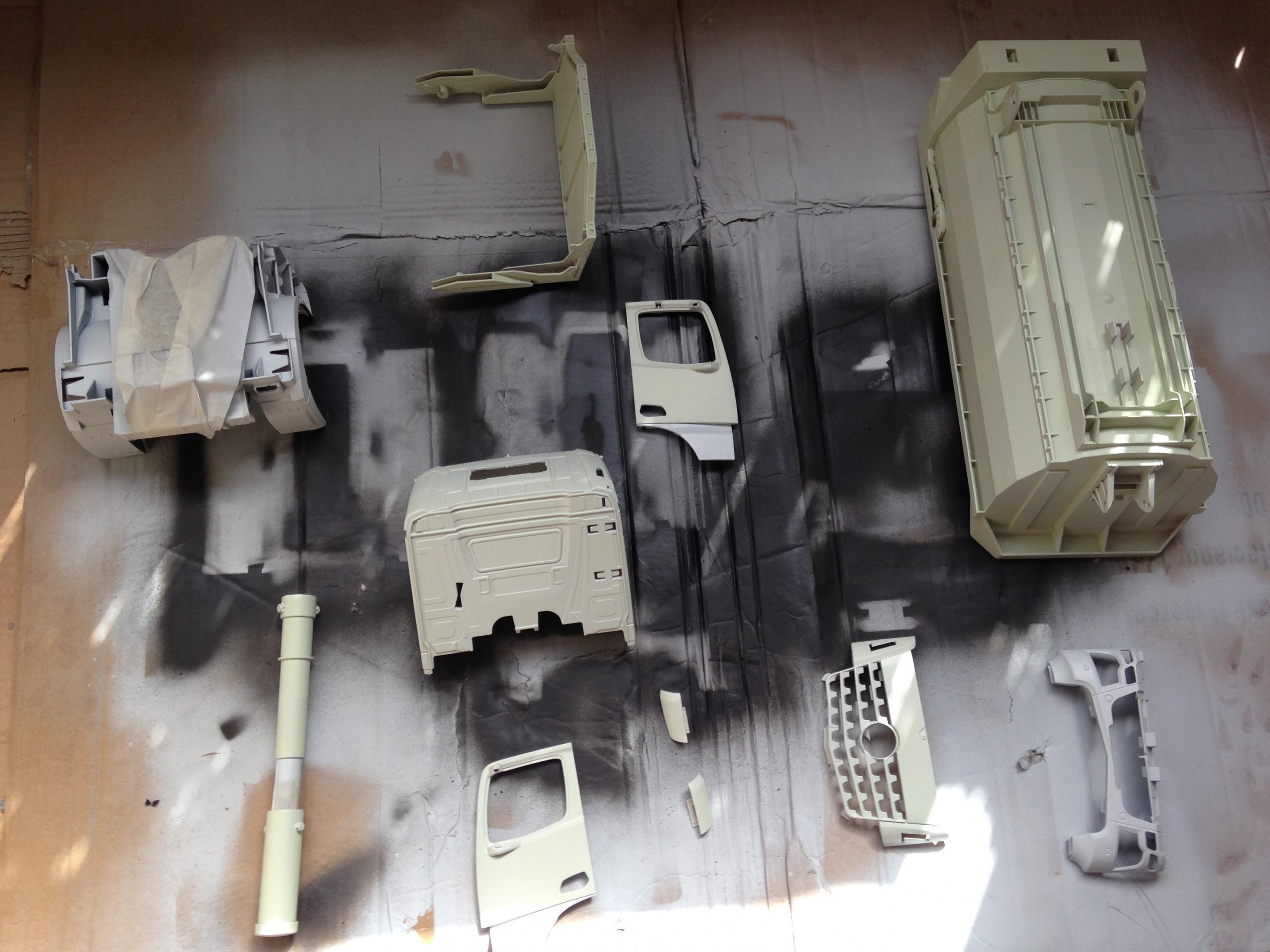

    פירוק וצביעה של חלקי הפלסטיקClick image for larger version.
ID:	145834Click image for larger version.
ID:	145835Click image for larger version.
ID:	145836Click image for larger version.
ID:	145837Click image for larger version.

    כך נראית המערכת שלי.
    אפשר לשים לב שהסרנים מורכבים הפוך אחד מול השני. דבר אשר גורם לתזוזה לא מקבילה של כל שני אלכסונים. אולי אם אהפוך אחד הם המצב ישתפר. כמו כן אפשר להוסיף רגולטור על הקו של הסרוו ולווסט את מהירות התנועה כך שיראה יותר אמיתי.

    עדכון "קטן" לדגם הראשון שבניתי.
    הסבתי לו את השלדה ל8X8 תוך שימוש בשלדה כפולה של זחלן מתוצרת סינית.
    הזחלן הוא WPL C24 עלות מאד נמוכה כ120 ש"ח לדגם.
    הנה התוצאה

    יפה מאוד, הצורה וגודל הצמיגים פוגמים קצת בדמיון למבנה המקורי
    צביקה

    הצמיגים קצת גדולים, זה נכון. השלדה של WPL מגיעה עם צמיגים 56MM(קטנים מדי) הצמיגים המקוריים של ברודר (הדגם המקורי) הם 65MM. לא ניתן להשתמש בהם כי הם מפלסטיק. לא יגיבו טוב בשטח.. יש לי סט גומי קומפלט של טאמיה אבל במשאיות שטח ( כמו טאטרה או אושקוש) הצמיגים הם צמיגי בלון (גם האחוריים, אין דאבל ג'אנט) לא הצלחתי למצוא צמיג בלון 65MM לכן השתמשתי במידה הזו.
