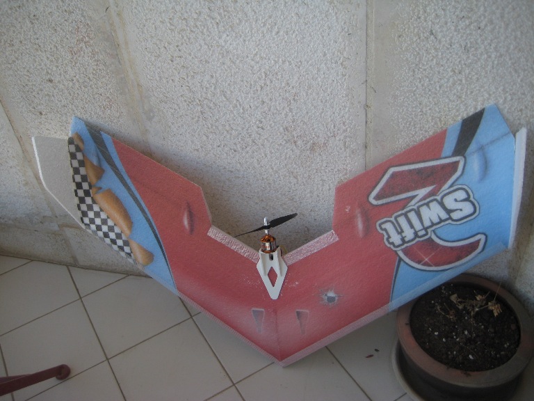

    סיימתי אותו (בנייה של שעה...) ולאחר שכמעט שרפתי את הסטאפ (לא כדאי לעבוד אחרי 12 בלילה ולהלחים הפוך חוטים.... לא מומלץ וגם אין לי את המלחם החדש של ניר...) עשיתי היום שני סטס פלייטס:
    1. בגעש - טס רגוע, יציב, ממריא באנך, ממש סטלבט (לא רגיל אחרי המוגי ג'ט המהיר). לא אתבלבל ואומר שזה יכול להיות טיסן ראשון מדהים מבחינת יציבות. יבואו המומחים ויגידו שאולי לא נראה, מתפקד ומגיב כמו טריינר בדיוק אבל מבחינת שליטה אפשר ללמוד עליו לבטח.
    2. בצוק בארסוף - וזו החוויה האמיתית!!! רוח מערבית, מצנחי רחיפה מסביבי, והוא נוסק בלי מנוע מעל הים. רציתי לצלם לכם אבל המצלמת סטיק החליטה לשבור לי טיפה את הכנפון.... פעם הבאה.
    משתשמש בסטאפ המנצח של "ערסי" טיימר - 2200KV.
    השבוע הוא גם יחושמל בתאורה לקראת מפגש הלילה.

    לפי ההוראות...
    חיזקתי גם בסטריפים קרבון מהצד השני.

    תתחדש. צלם את הצד השני מה אתה מתקמצן
    עם איזה סוללה אתה מטיס ? איך המרכז כובד התאזן לך ? איזה פרופ ?

    איך עשית את החיזוק בסוף?

    רק בשבילך לא אתקמצן על התמונות.... מתכנן עוד קצת חיזוקים וליטושים לסטאפ.
    סוללה 1000mAh אבל 15C לכן לא טס בפול מצערת כי המנוע מושך בפיק 22A. צריך להזמין סוללה חזקה יותר.
    הזזתי את המנוע קצת קדימה והבקר קדימה ואיזנתי אותו.
    פרופ 6X4 אבל מתכוון לנסות 6X5.5 ו- 4.8X5.5 (כן 4.8 זה הקוטר.... זה היה פרופ 6X5.5 שנשבר אז בנצי קיצץ לי אותו ל-4.8.... הולך להיות מעניין...).

    ציטוט נכתב במקור על ידי tisanir צפיה בהודעה
    סטריפים קרבון - תמונה לעיל.

    רק שאלה אחת:
    למה הבקר שלך למטה? הוא פגיע למטה ויש לו מקום מיוחד על תושבת המנוע למעלה.
    ממליץ לשנות.

    אתה יכול בקלות לחתוך חתיכת קפה שתכסה על כל האלקטרוניקה מלמטה.
    החיזוקים שעשית הם לא ממש אופטימליים .
    החיזוק האופטימלי זה קורת קרבון או סטריפ אחד מצד לצד מתחת לתושבת המנוע.

    ברירת מחדל תגובה להודעה: ה- Swift 2 החדש שלי...
    החיזוק האופטימלי הוא סרט טסה ע"פ הוראות היצרן, כבר צללתי עם פול מנוע ומשיכה והכל שלם(לא שכחתי את טענות ההיסטוריונים).
    אבל אני חושב שהוא לא יטוס טוב לגיא בגלל השלט...

    גם לפי הוראות היצרן לא יקרה כלום.
    הבעיה היא שהוא מתעוות ומקבל בטן ואז ההגאים בקושי עובדים.
    כנראה אני יוצא דופן כי אצלי זה לא קורה... אולי עוד יקרה....

    צודק כמו תמיד בנצי, לא מבין למה השלט של YES לא מפעיל אותו.... אולי בגלל שיש לי HOT...?
