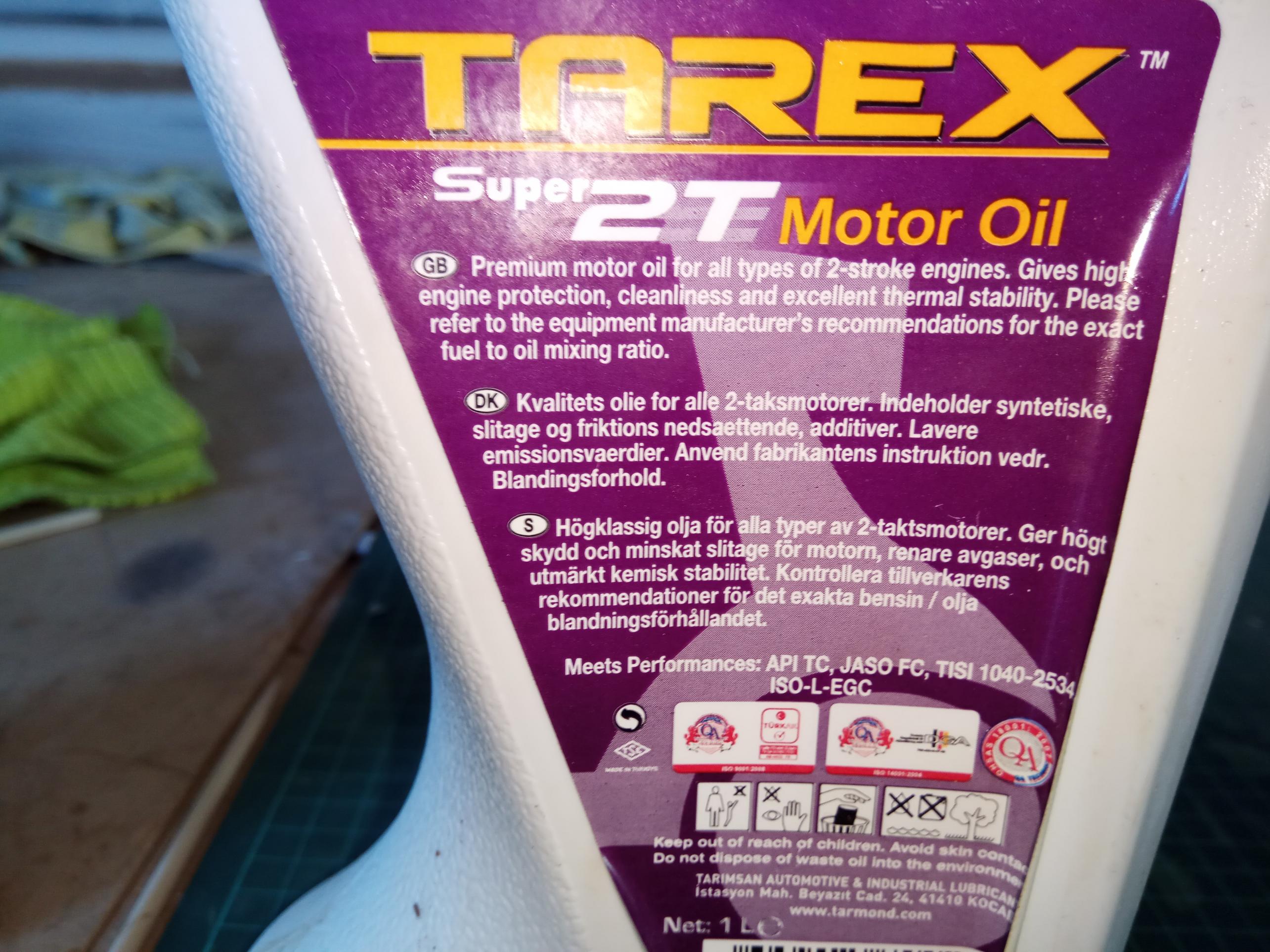

    לפי המיכל שמן הישן הראשון היה סנטטי מלא.
    מיכל השמן החדש חברה לא ידועה ולא מצאתי אם מינראלי או סנטטי ,אבל לא מלכלך ועובד יפה.
    זה החדש ולא מוכר

    יצא לי לגלות לאחרונה שיש סיווג לאיכות השמן (מסומן ב 3 אותיות אצלך EGC)
    During the mid-90s it became clear that the JASO Specifications cannot satisfy the requirements of the modern European two-stroke engines. The ISO standards listed below were developed to address this shortcoming. Their basis is the relevant JASO standard + they require an additional 3h Honda test to be run to quantify piston cleanliness and detergent effect.
    ISO-L-EGB
    Same requirements as JASO FB + test for piston cleanliness.
    ISO-L-EGC
    Same requirements as JASO FC + test for piston cleanliness.
    ISO-L-EGD
    Same requirements as JASO FD + test for piston cleanliness + detergent effect.
