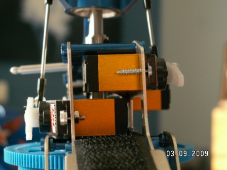

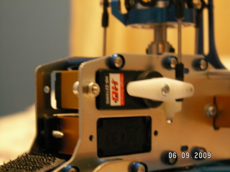

    קבל 2 תמונות על קופטר 450 - אחת של סרוו אחורי ואחת של שני הקדמיים, בתמונה של הקדמיים תראה בצד שמאל בורג עם אום (לא הבורג המקורי), נראה לי יותר בטוח ככה.
ID:	13465   Click image for larger version.

    ברירת מחדל תגובה להודעה: בבקשה עזרה
    לפי התמונות לא הרכבת נכון את הסרוואים
    הרחק בצפון
    5,208
    38
    הודה 231 פעמים ב 189 הודעות
    מה לא בסדר בהרכבה?
    אני אשמח אם יתקנו אותי..
    נערך לאחרונה על ידי wonderd; 07-09-2009 בשעה 17:34:12.

    התמונות האלו לא שלי זה פשוט ש-wonderd העלה אותן כדי לעזור לי

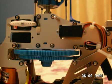

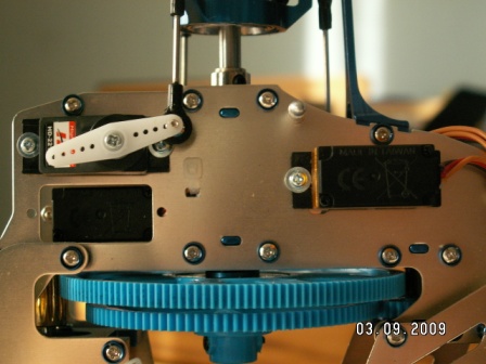

    הנה המסוק שלי עד כה
    אני אשמח לקבל קצת ביקורת בונה
    מה לא בסדר בהרכבה?
    הסרוואים הקדמיים צריכים להתחבר מבפנים,והמוטות לצלחת הניהוג רצוי שיהיו מקבילים ככל האפשר.
    אי אפשר שיהיו מקבילים כשהסרוואים מוכרבים מבחוץ
    כמו כן צריך ברגים עם אומים ולא ברגי פח.
    חשוב גם איך עוברים החוטים, ואת זה לא רואים בתמונה

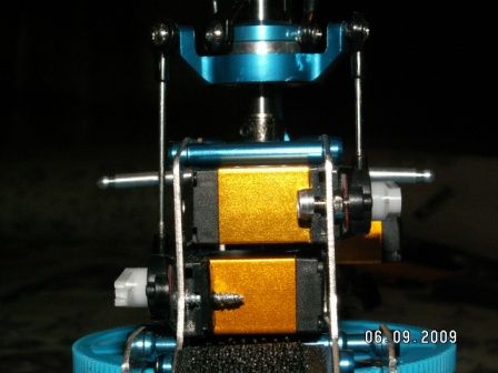

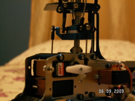

    וואללה צודקים,
    הנה תמונות מעודכנות, נראה יותר טוב?
    הברגים עדיין ברגי פח אבל עם קדיחה לתוך חתיכת אזיקון בתור אום ומחוזק עם CA
ID:	13612   Click image for larger version.
ID:	13613   Click image for larger version.
ID:	13614   Click image for larger version.
    נערך לאחרונה על ידי wonderd; 07-09-2009 בשעה 22:06:43.

    למה הפוך, אני שמתי את הברגים מבחוץ כלפי פנים ובפנים שמתי "אום" שעשוי מאזיקון ומחוזק במעט CA עם הבורג.
    באחת התמונות אתה אכן רואה בורג אחד עם אום שמוברג כלפי חוץ אבל זה מכיוון שהאום אינו יכול לשבת בחלק הפנימי ללא 'שייבה'. זהו בורג בודד במערכת שיוחלף גם כן כנראה מחר לפני ההטסה.
