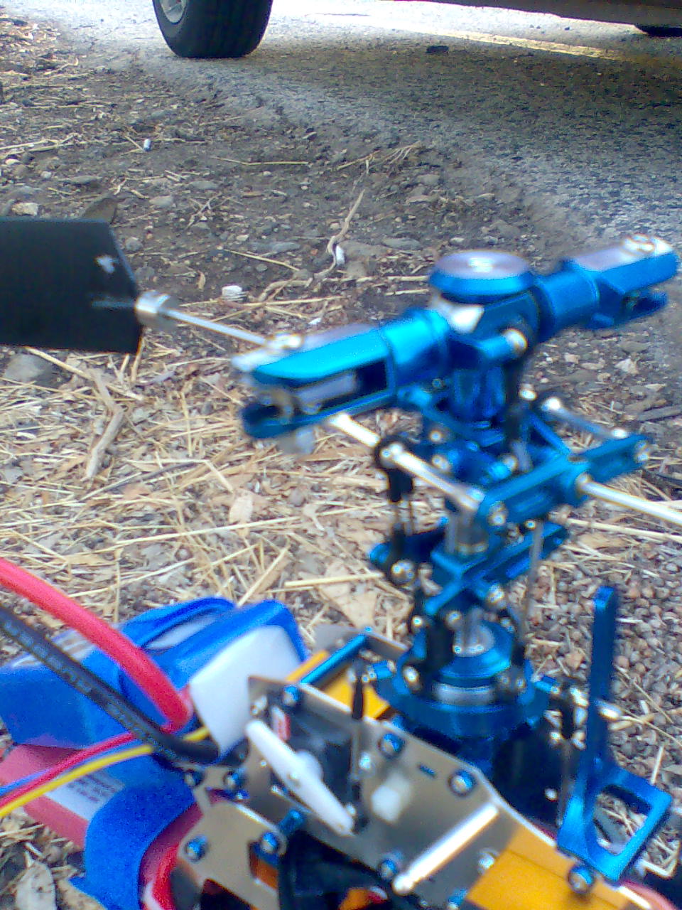

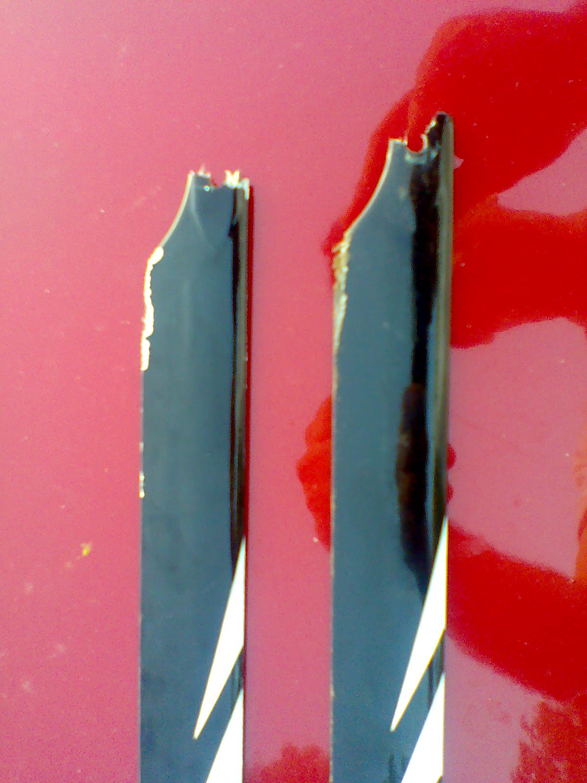

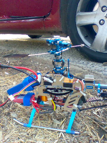

    הערב הנאחס היכה שוב...
    לאחר התיקון המאוחר אתמול, הגעתי הביתה ודבר ראשון בדקתי שוב את כל החיבורים והכיוונים ויצאתי למשטח אספלט גדול (בסיס נטוש..) לטיסה עם גיסי (מהשרשור השני של התאונה), בדקתי תגובות שלט בחשש משהו, בדקתי מצערת..ולקחתי את המסוק למרכז המשטח.
    מורידים הולד, מעלים סטיק לאט לאט והמסוק מתעורר. שנייה לפני שעזב את הקרקע עפו שני הלהבים הראשיים (חדשים לחלוטין, כן?), והספינדלים התעקמו לחלוטין.
    המסוק לא זז מהמקום.
    אני מתחיל לחשוב שיש פה איזשהו מזל רע שרודף אותי..ואני לא מאמין בדברים האלה.
    הנה תמונות מהפלאפון, שימו לב לתמונה עם החלק של הלהב שנשאר בגריפ:

    ברירת מחדל תגובה להודעה: ריסוק קטלני - רק בגלל לחץ..
    איזה להבים אלו?
    משהו נפגע?

    להבי פיבר, עפו 20 מטר אחד קדימה והשני אחורה.
    אף אחד לא נפגע (מזל שלא הייתי ממש מאחוריו).
    המדהים הוא שכלום לא התעקם מלבד הספינדלים והמסוק לא זז ממקומו.
