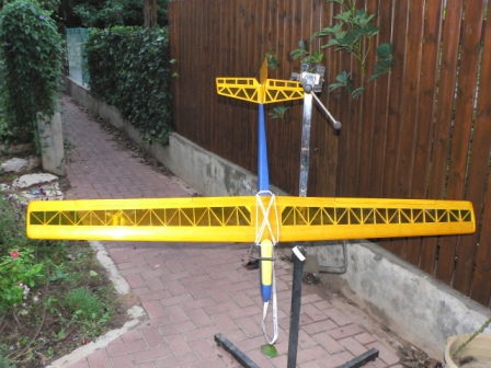

    אני מעוניין לחשמל דאון,
    הדאון מבניה עצמית על בסיס תכנית של SKEETER עם מספר שינויים (כנף וי + מאזנות)
    http://www.eastrc.org/estoreskeeter.htm
    שטח כנף 24דצימטר
    מוטת כנף 160ס"מ
    משקל 330ג"ר כולל מקלט וסרוואים (ללא סוללה)
    קוטר לפירוול (מנוע) 30מ"מ (קיטום האף)
    הסוללה צריכה להכנס לאיזור שבו חתך הגוף 25 על 30מ"מ

    אודה לעזרה ושיקולים בבחירת מנוע\בקר\פרופלור.
