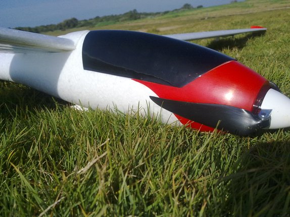

    קניתי ביום רביעי את הקיט.
    אספתי מהר את האלקטרוניקה.
    שעתיים בנייה בלי טיפה אחת של CA (או כל דבק אחר...)
    איכות מדהימה!
    וההטסה..... איזה כיף...
    שחר ואסף, תנו לי קצת ללמוד אותו ואצטרף אליכם לכסואת הים וטיסות המבנה.
    גיל תודה על הליווי! מחכה לדאונים האמיתיים (כרגע אני עם "ל" עד לרכישה של צ'כי אמיתי...)
    כמה תמונות היום בגעש

    גיא תתחדש. גם לי היה כיף. הדאון ממש נעים להטסה. עדיין לא שיניתי את דעתי על המוקצפים למיניהם אבל אני בדרך. כמות הדאונים בגעש רק עולה.
    עוד משהו קטן, אנחנו בעיצומה של מתקפת "מוגים" קשה .
    בהצלחה, גיל ברקאי.

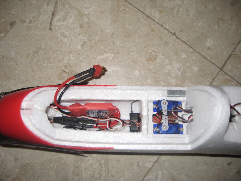

    הסטאפ שלי ולבקשת נח נח וכמה תמונות:
    מנועTurnigy 1100kv 35-30C, נתוני הספק ופרופ
    פרופ מתקפל 9X6 נקנה בארץ
    בקר TURNIGY Plush 30amp Speed Controller
    סוללה Zippy 1000 mah 15c
    4 סרוואים HXT900
    2 מאריכי סרוו 60 ס"מ ושניים 15 ס"מ
    מקלט ארוך טווח - AR6200
    טיפים:
    1. את חוטי המנוע צריך להכניס בתעלה (חריץ) שקיים בתחתית ומעל לשים צלוטייפ. אם יש צורך תגלף קצת EPP כי המנוע שמסתובב שם עלול "לפצוע" את החוטים.
    2. לגבי הסרוואים בכנפיים, כדאי להדביק אותם עם טיפות דבק חם כי הדבק דו-צדדי לא החזיק מעמד בשתי נחיתות (שהיו מושלמות ועל דשא אבל קיבלו מכה כנראה). יש לשים לב שהסרוואים בכנפיים גלויים ולכן נפגעים לעיתים בנחיתות. אני בודק אחרי נחיתה כי כבר המראתי ללא מאזנות... (הסרוו נשלף החוצה...)
    3. הבורג של הכנפיים מפלסטיק די רך אז יש לשים לב בהברגה שלא ילך "על ריק" וההברגה שלו תהרס. בנוסף, אם הוא הולך לאיבוד אז זו בעייה... אני שם אותו בשתי שקיות ומצמיד לדופן של הקופסה.
    4. לגבי מאריכי הסרוואים, השתמשתי בכל כנף ב-60 ס"מ מאריך + 15 ס"מ מהמקלט לכיוון הכנפיים - מפשט את ההרכבה בשטח.
    5. הדאון מאוזן עם הסטאפ הנ"ל

    גיא
    אני ממליץ לך לא לשים את הסוללה על הבקר ... תדביק אותה על הדופן כדי שהבקר יהיה חופשי לקבל קצת איוורור מידי פעם ...
    מאמץ את ההמלצה.
