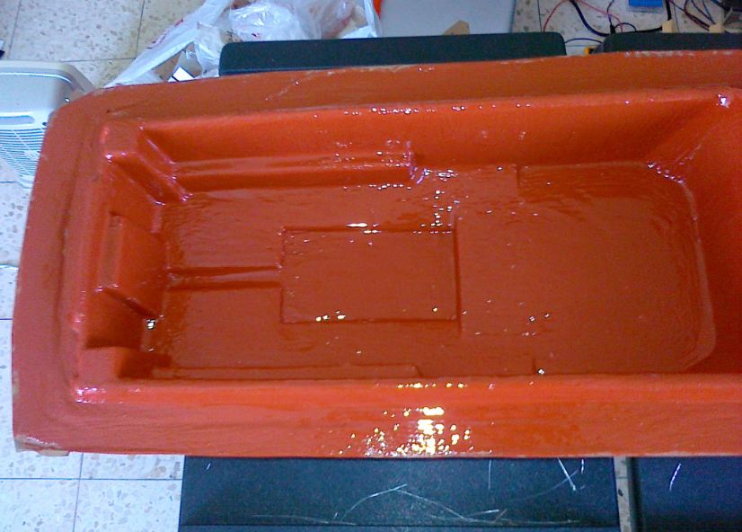

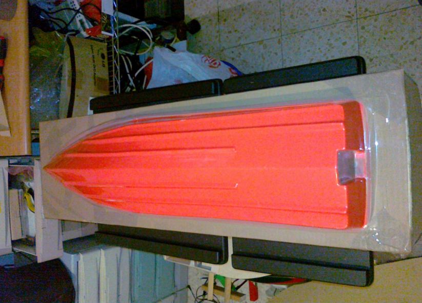

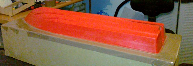

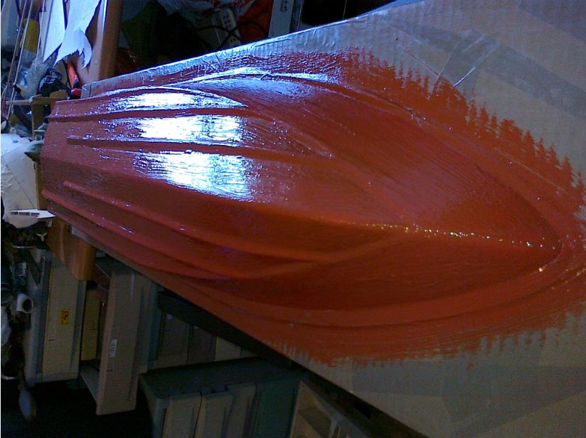

    השמת GEL-COAT שכבה רשונה לאחר ווקס ההפרדה
    בתמונות אפשר לראות את הסירה האדומה של GIDI-PAJERO אשר מיועד לתיבנות
    בתמונה האחרונה ניתן להבדיל את שכבת הג'לקות האדום
    המשך יבאו...

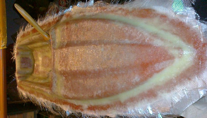

    לאחר הסמת ה ג'לקוט להתחיל ריבוד בדים
    חשוב שכבה רשונה להשתמש בבד עדין
    כל החומרים ניתן לרכוש דרך ספקים רבים בארץ
    המלצה שלי היא לעסות סקר שוק על המכירים
    כול מקום מכיר שונה

    בדוגמה הזאות השתמשתי ב 400 גרם דבק
    שכבה רשונה -בד 110 גרם למ"ר
    שכבה שניה -עריג גס
    שער 3 השכבות בד משוגע (טישו) לא עריג 300 גרם למ"ר
    בד קילוף סינטטי
    בד קילוף ניתן להסיג בכול חנות בדים לבקש בד סינטטי100%
    רצוי שיהיה עבה

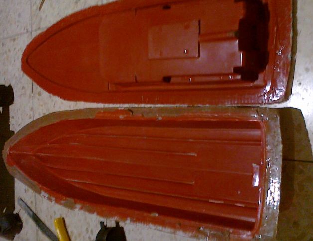

    טוב הז יש התחלה של תבנית רשונה
    מקווה שיצא טוב ללא יותר מדי בועות אוויר
    תיקון קל לתבנית
    הופכים ו מתבנטים צד שני
    אחרי כל העסק
    מקווה שישער לי מספיק אפוקסי בשביל לייצר גופים
    לאחר בניית הגופים ניתן יהיה ללכת מכות
    בתנאי אחד שיהיה מציל בעיקון
    גידי תוכל לבנות כמה גופים שתרצה
    אתה יכול לחשוב איך עוסים את כול מערכת ההנעה או ללכת על מה שאני בניתי
    לי יש סט אחד מהסירה המהירה שלי צריך לערגן פרופים
    ו כבלים של דרמל (לא ספידומטר)כיוון ליפוף שונה בדוק!

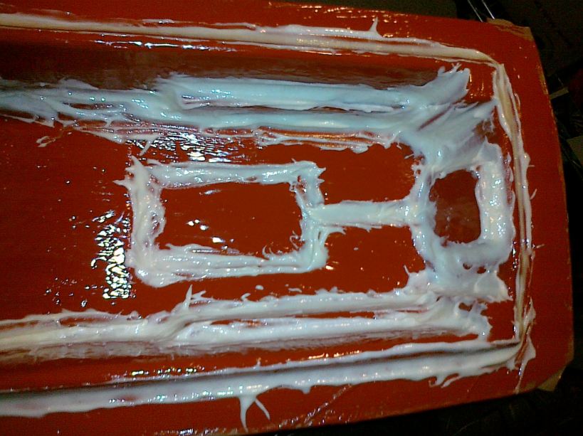

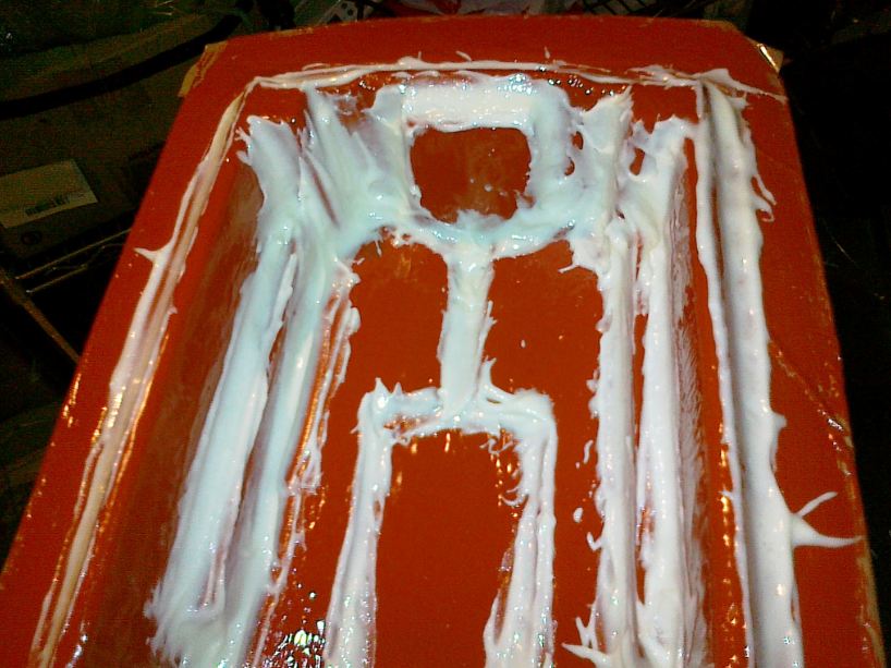

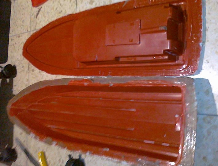

    המשך התבנית הצד השני לפי שלבים
    1 וואקסים
    2 ג'לקוט

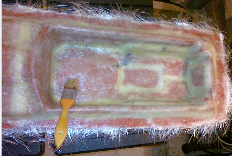

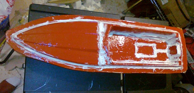

    מילוי פינות עם דבק מעורב עם סיבים קצוצים

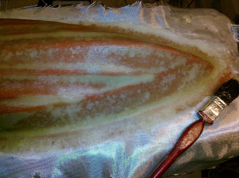

    לאחר מילוי הפינות השמת בד 110 גרם למ"ר
    לאחר מכן שער השכבות
    טוב גידי זה תחילתו של סוף הסיפור על התבנית
    מחר זה יום הדין (החילוץ של הגולם)
    ביקשתי מהגברת לפקח על תהליך החילוץ מקווה שילך חלק ללא ניפגעים
    מקסימום בניית הגוף נידחה לעוד שבוע (זה עם צריך תיקונים לתבנית )

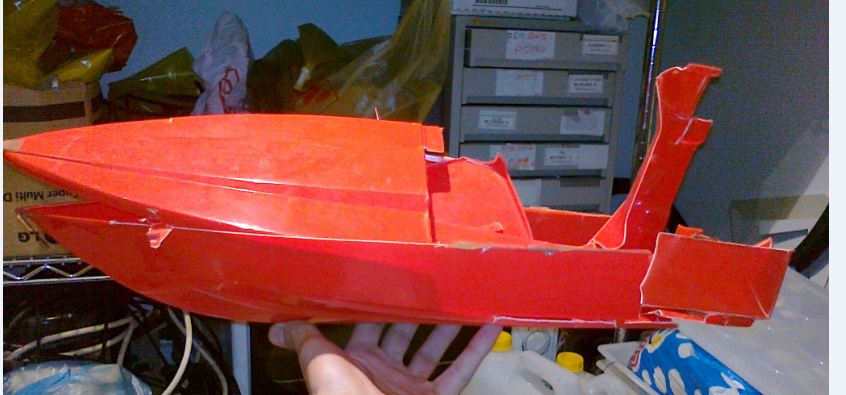

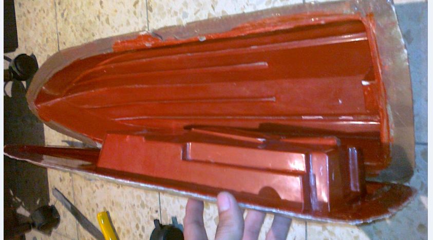

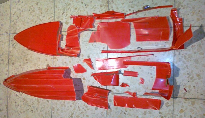

    טוב למדתי שתי דברים
    1 להשתמש בווקס מתעים לחומר ה מיועד לתיבנות
    2 לא תמיד ניתן להציל את הגולם
    הצפיה בתמונות לא לבעלי לב חלש ו לא לגידי
    גידי הלך 100 שקל
    גידי גוף חדש עלי

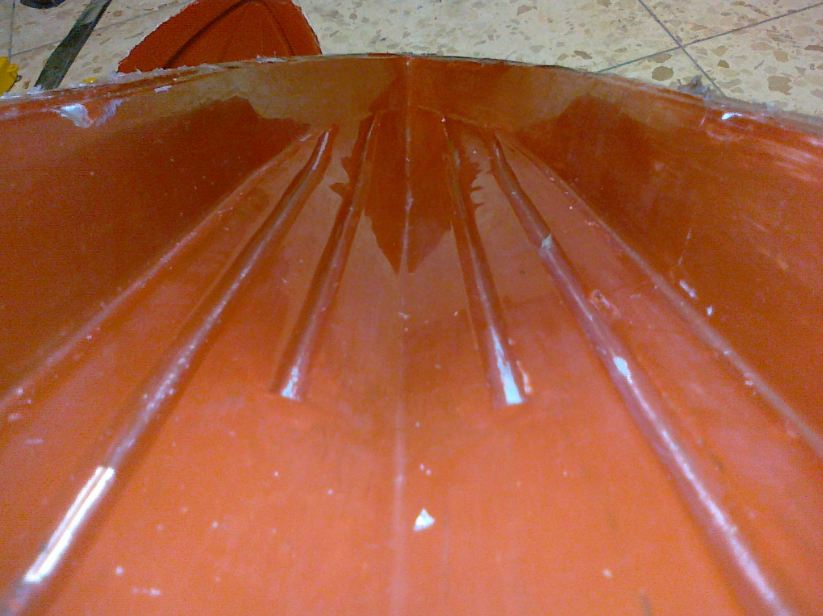

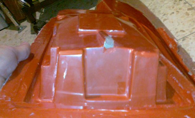

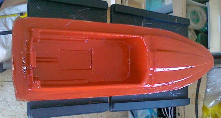

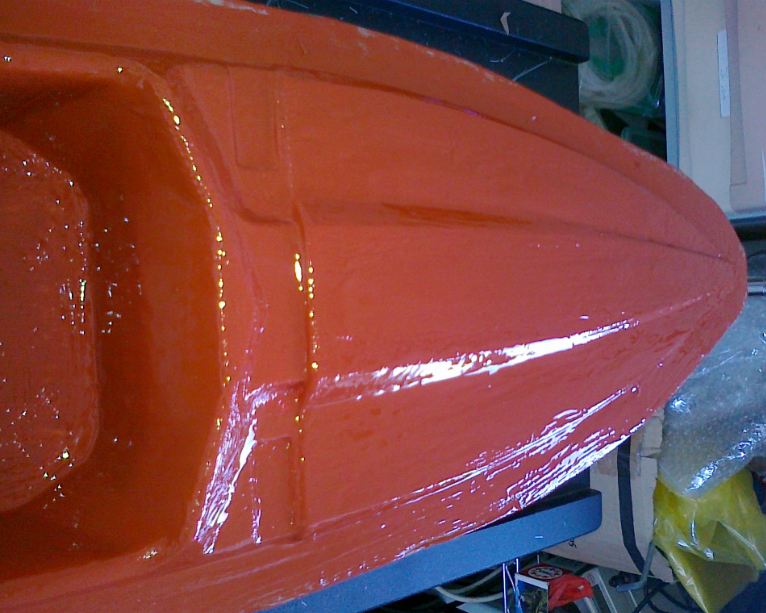

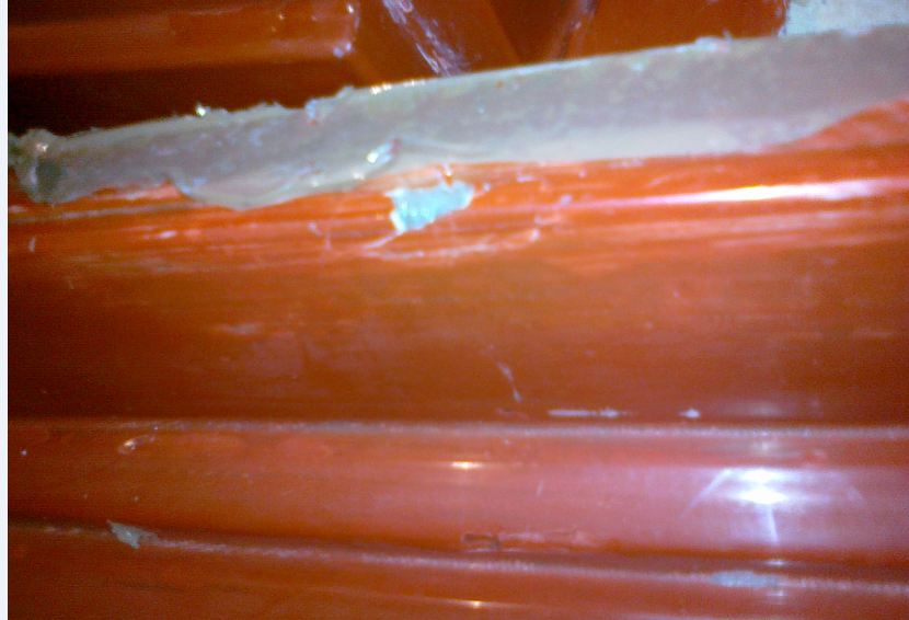

    טוב הנה זה בא
    עקב הקרבת ה סירה האדומה ז"ל של גידי נולד לנו שתי תבניות מדהימות
    ניתן לראות שישנם תיקונים קטנים כמו שציפיתי
    עניין של כמה ימים
    מקווה למפגש הבא לפצות את גידי היקר בסירה דמוי האדומה בצבע שחור משבצות
