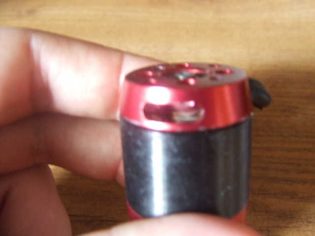

    היום בבוקר הלכתי להטיס.
    סוללה ראשונה עברה בכיף. באמצע השנייה (04:02 מהמראה) - אובדן מוחלט של כוח למנוע (תחושתית - כאילו לחצתי על Hold). המסוק נחת מעט על הצד, כך שהלהבים נגעו מעט באדמה. למזלי, הייתי בסה"כ ריחוף די נמוך, כך שהנזק המכני למסוק לא משמעותי ככל הנראה - ממה שראיתי קצות הלהבים נדפקו.

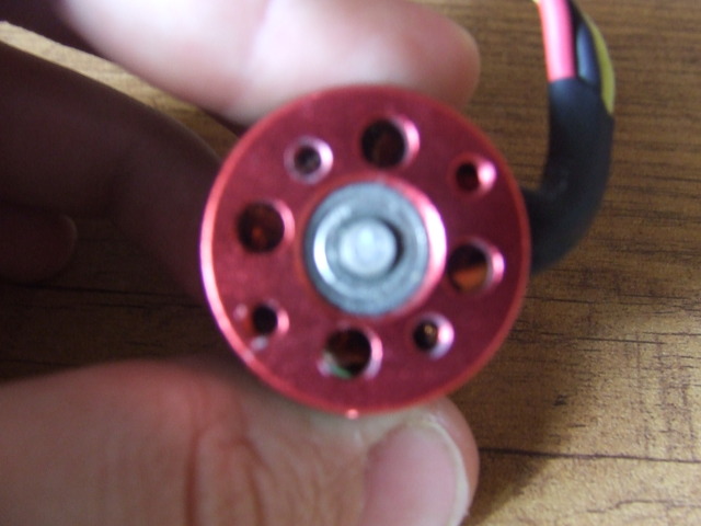

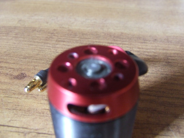

    בדיקת המנוע הראתה שציר המנוע נגזר לחלוטין, יחד עם הפיניון. בתמונות רואים את צורת המנוע עכשיו ואת קו הגזירה של הציר, מעט מעל המיסב בחלק העליון של המנוע.
    די ברור למה איבדתי כוח ברוטור הראשי - המנוע הסתובב בלי הפיניון
    המנוע הוא CX430XL 3550KVA של קופטר. בכל מקרה - התקלה הזויה, מה גם שהמנוע צבר קצת יותר משעתיים טיסה נטו (+ כמה הרצות קצרות על הקרקע) שבהן לא עשיתי שום דבר מעבר לריחוף ו-FF.

    לצערי זה ממש לא הזוי , לי קרה בדיוק אותו דבר כך גם לחברי , אני יודע שיש עשרות כמוך שנפגעו בגלל ציר מנוע כושל.
    קח סקורפיון וטוס לשלום
    שמעון

    גם לי זה קרה
    אבל קניתי בארץ
    ודודי היבואן החליף מנוע מיד ללא ויכוח בכלל
    והיו עוד שקרה להם הדבר עם המנוע הזה
    אני מאז עם סקורפיון
    ואין בעיות
