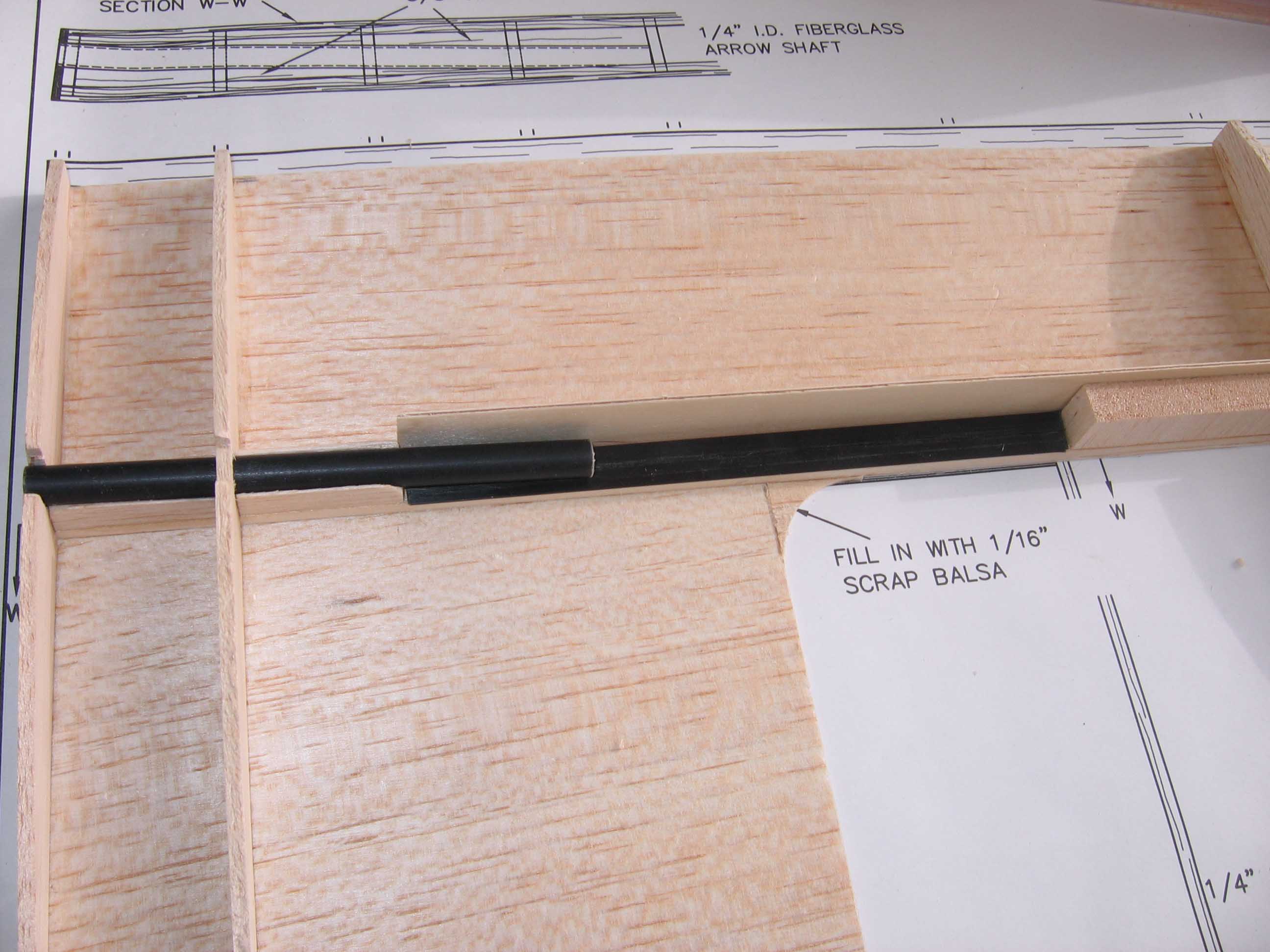

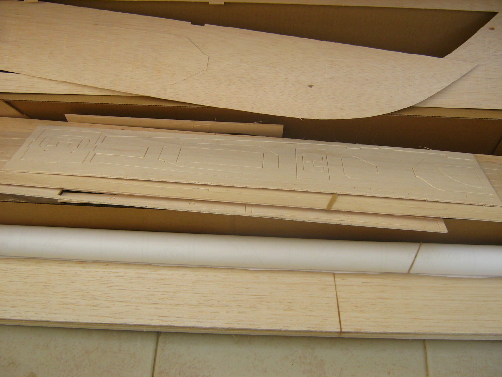

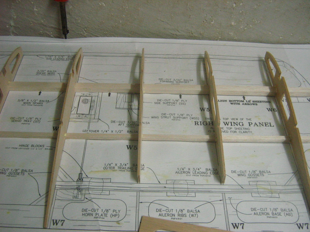

    הטיסן הזה ממתין ליום הזה קרוב לחמש שנים .(יבוא אישי )
    החלטתי לבנות אותו ולחשמל אותו במיוחד לפורומים החשמליים.אולי זה יעזור במשהו לאותם מטיסים
    חדשים שלא בנו טיסני "נגריה" ואולי להחזיר עטרה ליושנה ,
    מפנה לי מקום ואותות אני מתחיל.
ID:	21952   Click image for larger version.
ID:	21953   Click image for larger version.
ID:	21954   Click image for larger version.

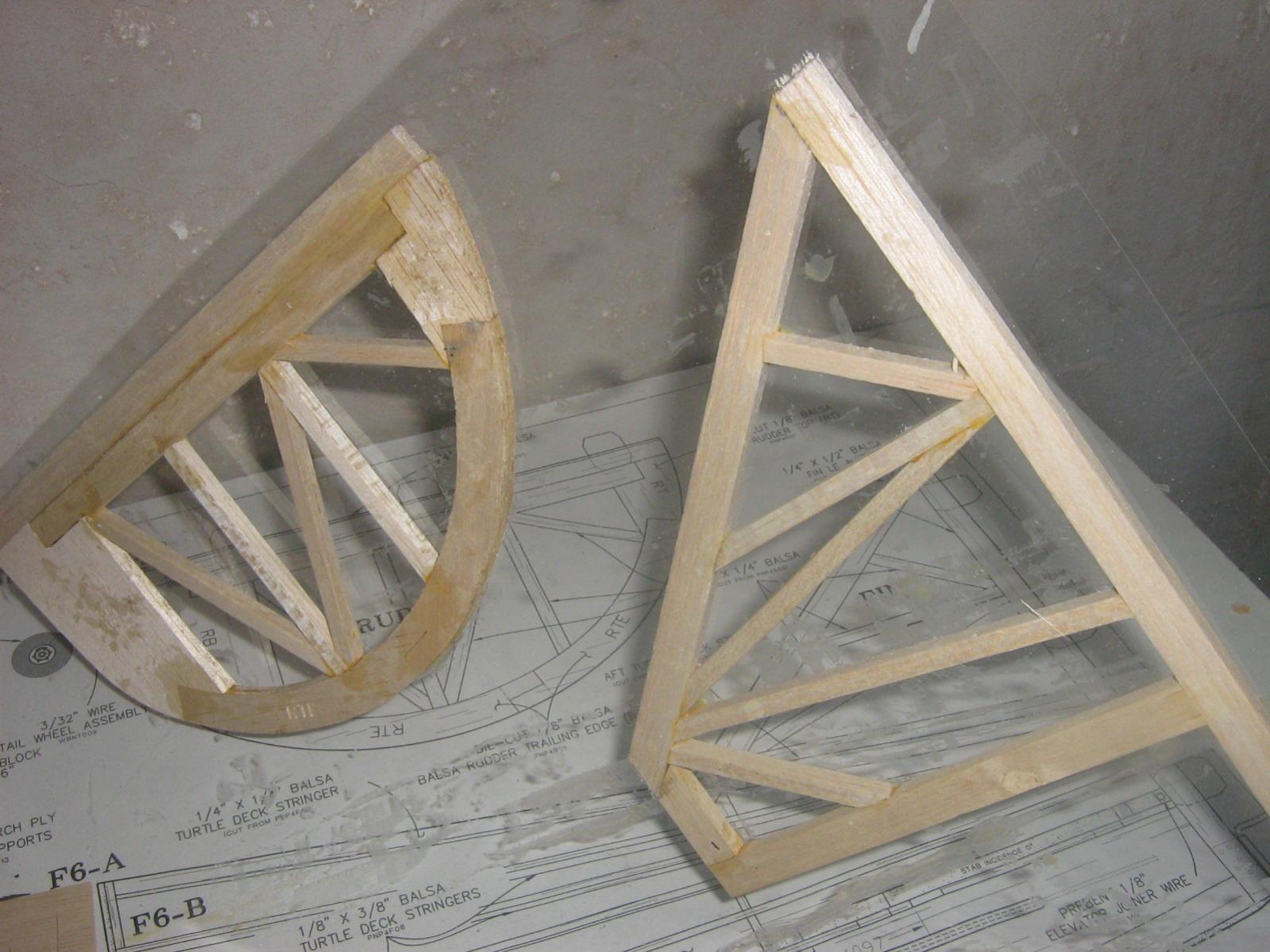

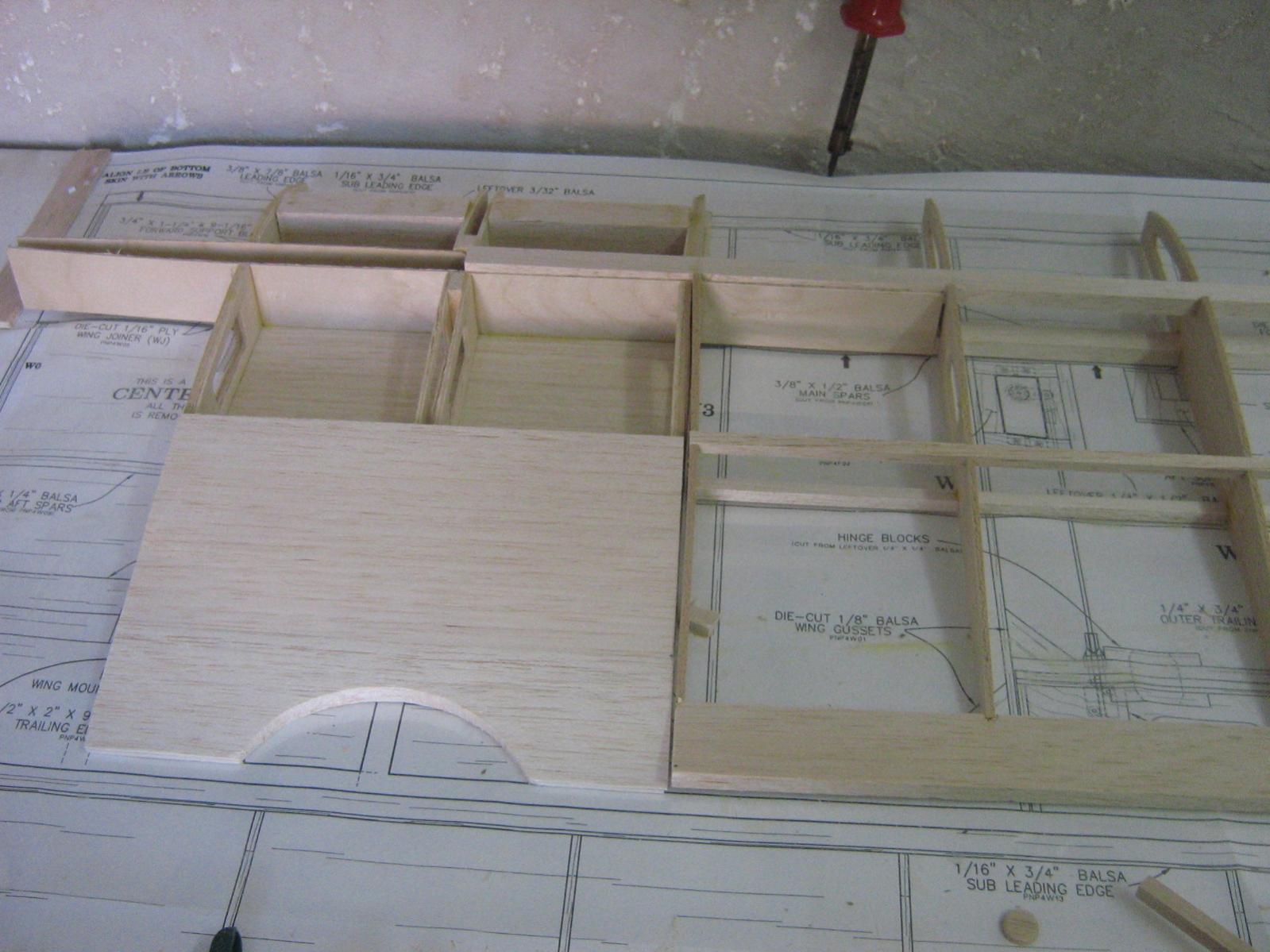

    היום ב 30\18 בערב התחלתי במלכה...הכיף לא רגיל !

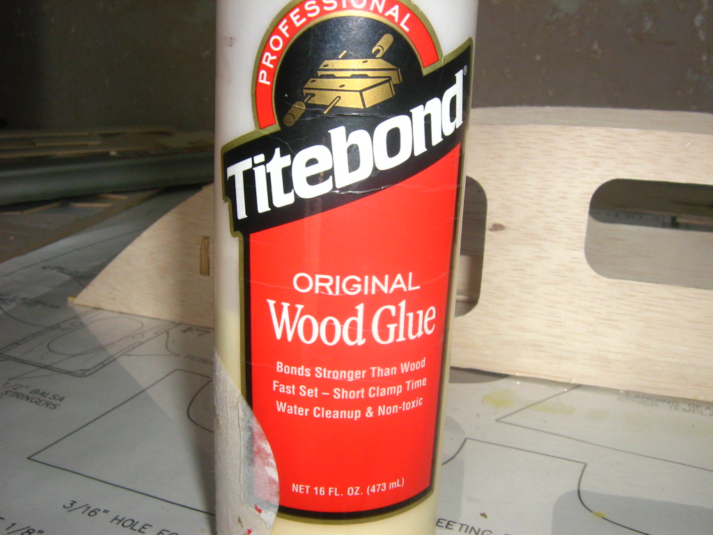

    מזכיר נשכחות... באיזה דבק אתה משתמש?
    זה הדבק

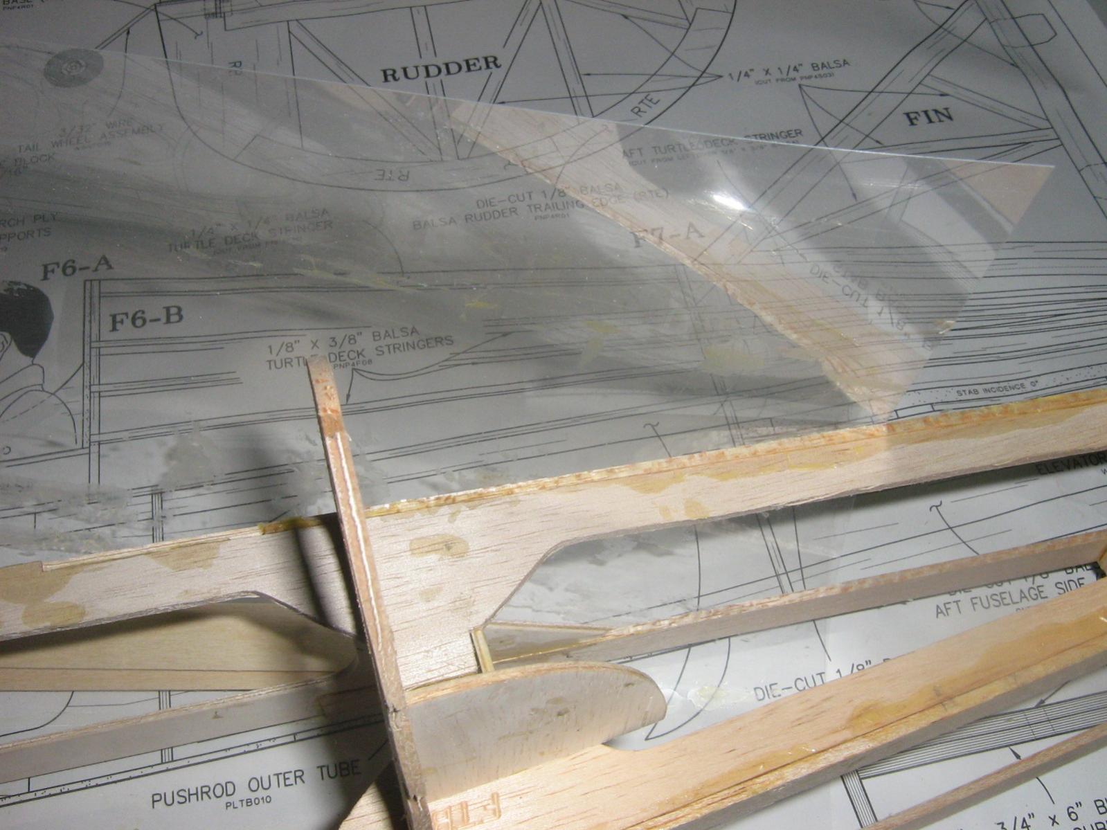

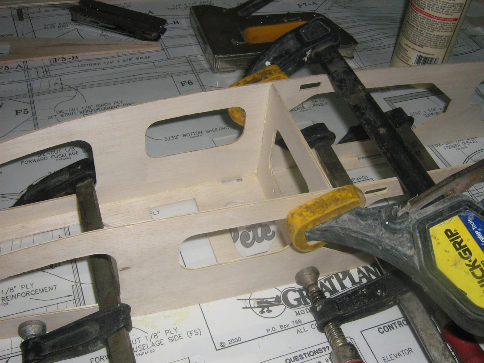

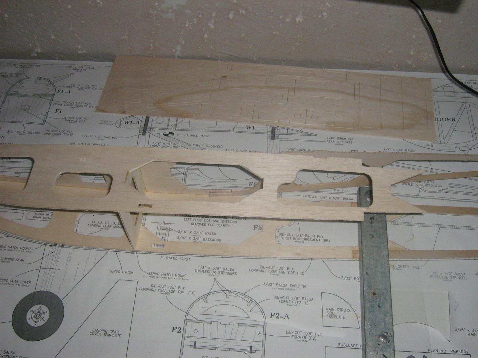

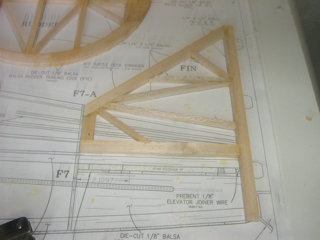

    לפרוש על התוכנית יריעה ניילון שקופה כדי לא לפגוע בתוכנית
ID:	22112   Click image for larger version.
ID:	22113   Click image for larger version.
ID:	22114   Click image for larger version.
    נערך לאחרונה על ידי saportas; 27-03-2010 בשעה 19:43:46.

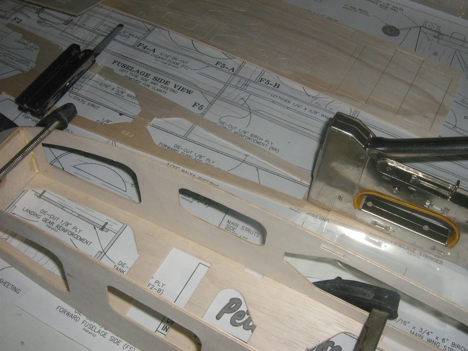

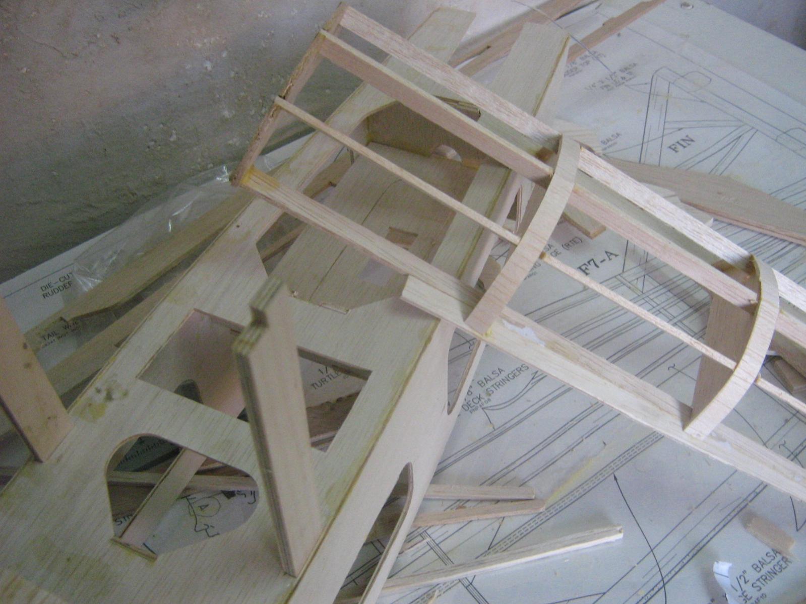

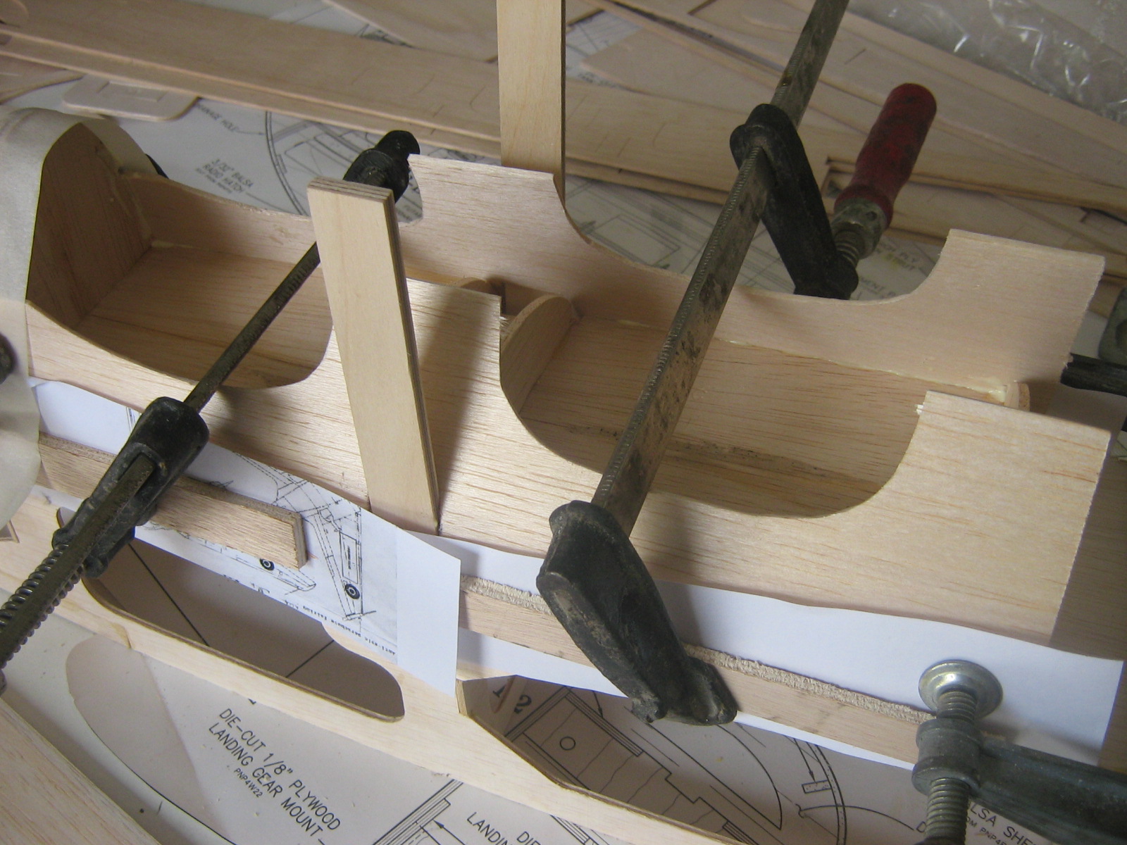

    חשוב מאוד ! שזויות החיתוך היו מדויקות עם המון דבק .
    התמונות לפני השיוף
ID:	22159   Click image for larger version.
ID:	22160   Click image for larger version.
ID:	22161   Click image for larger version.
ID:	22162   Click image for larger version.

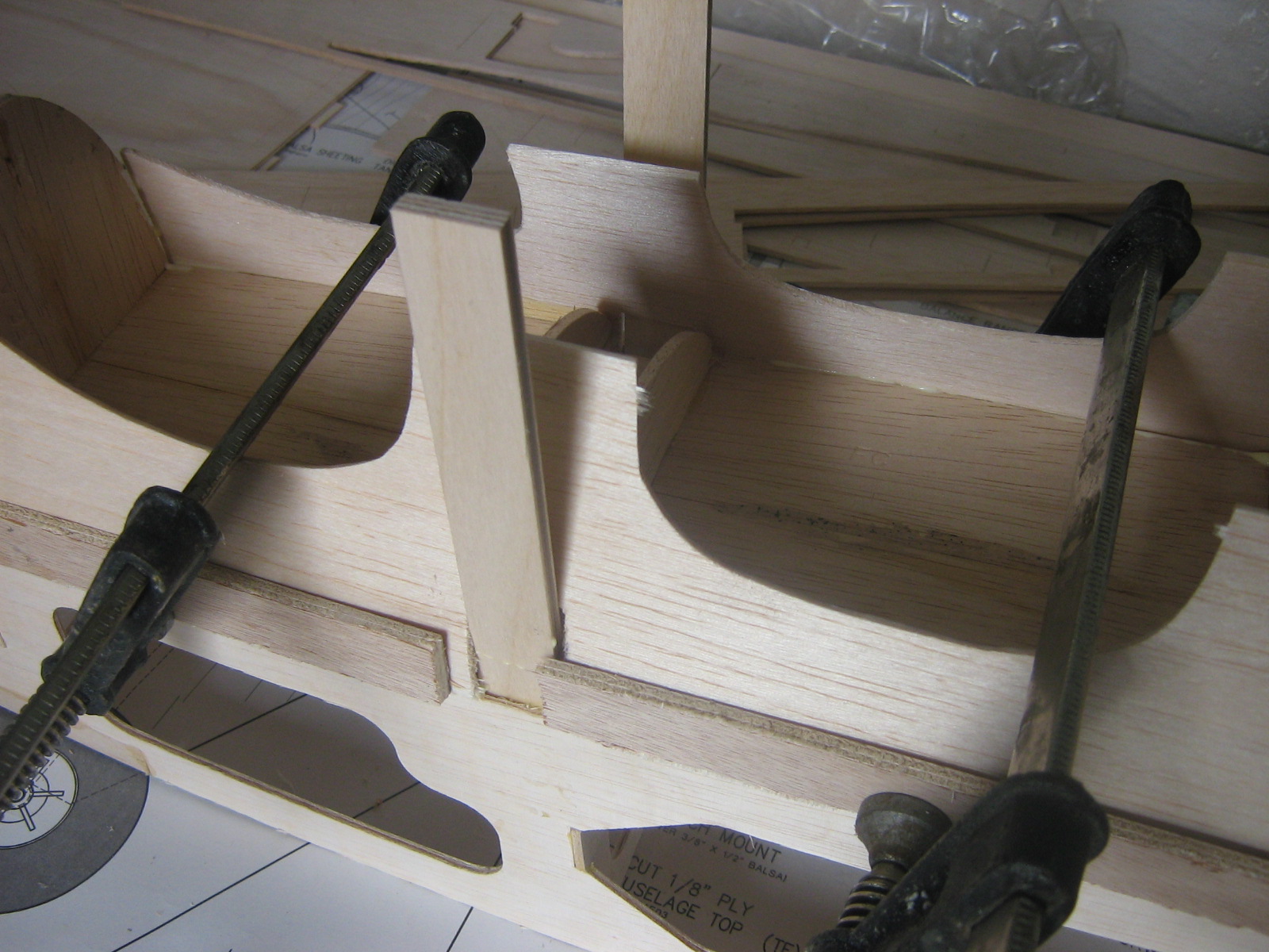

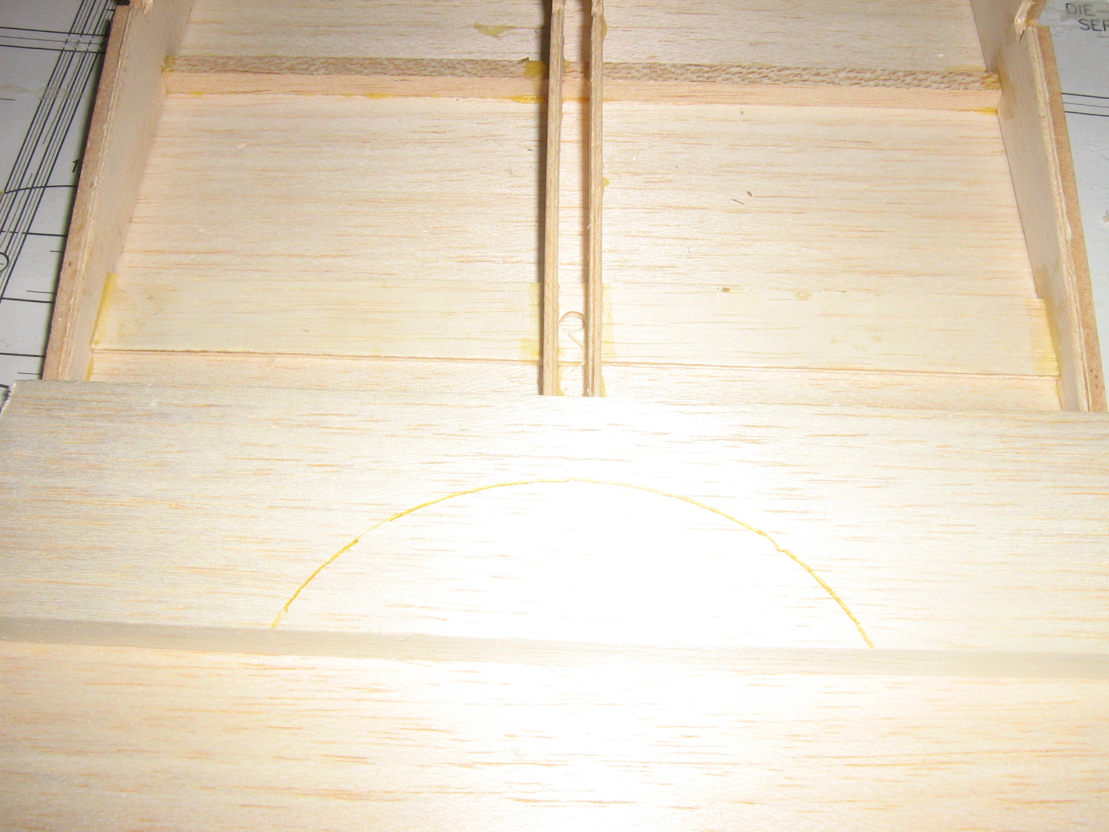

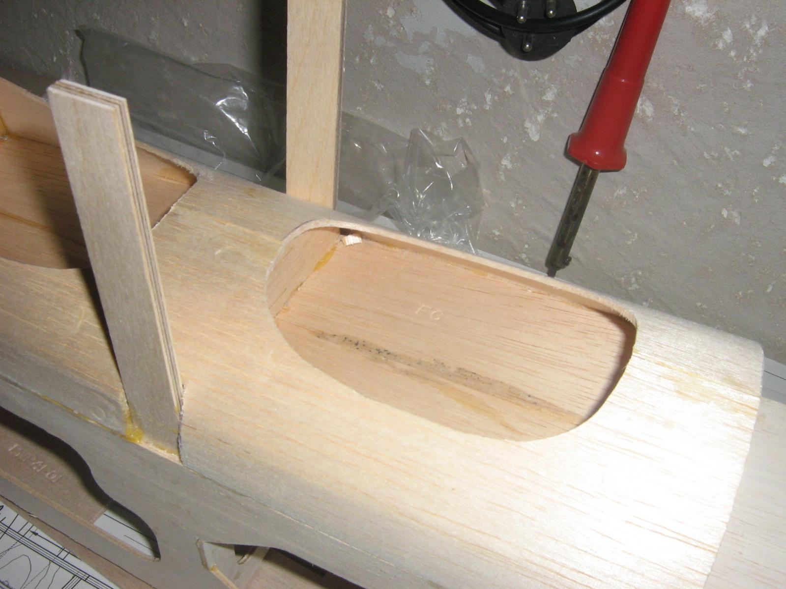

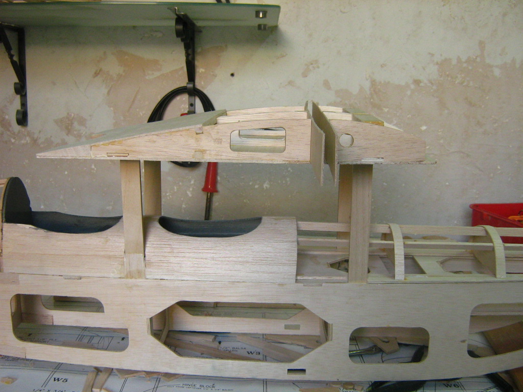

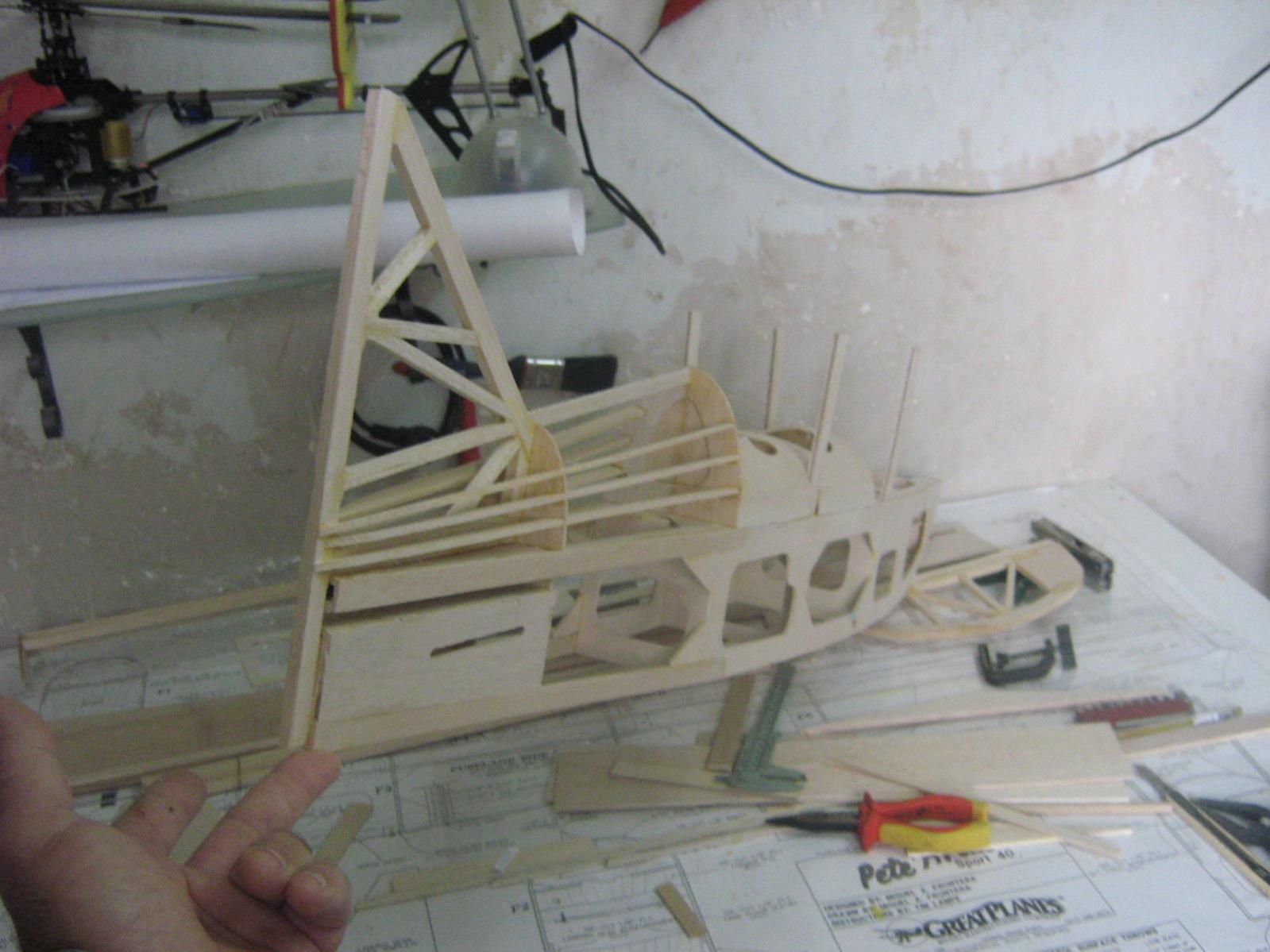

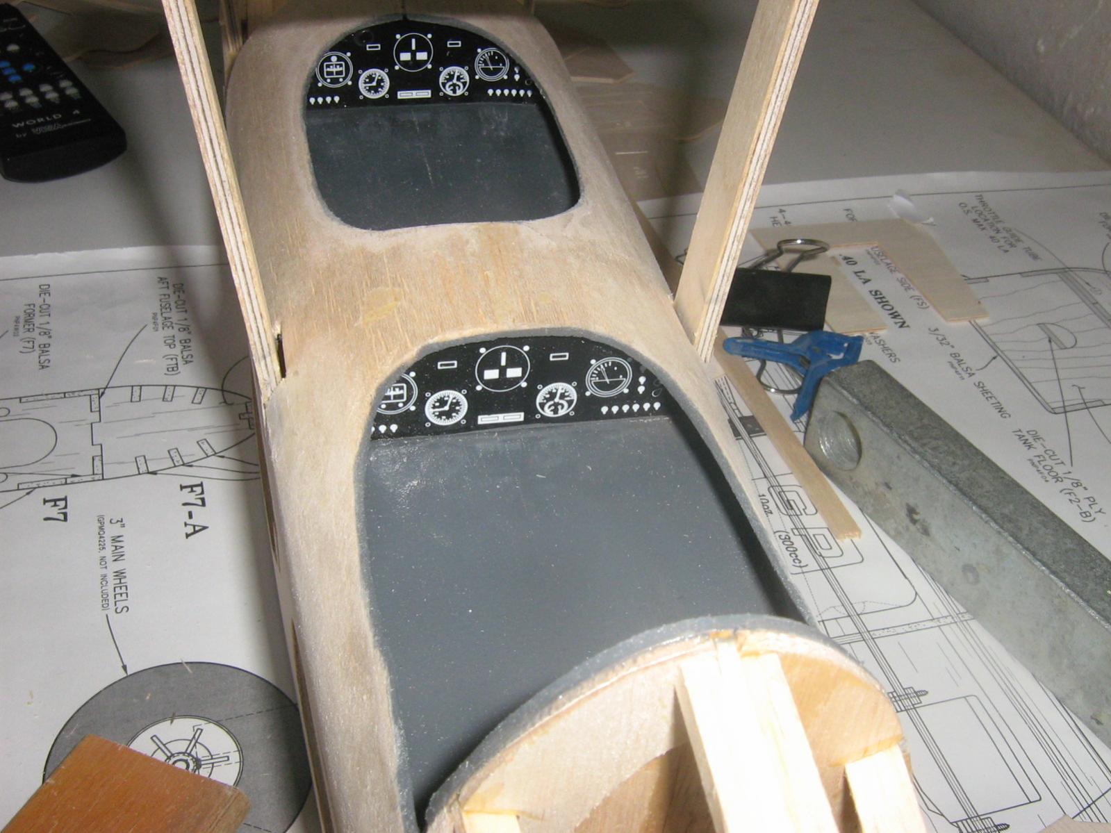

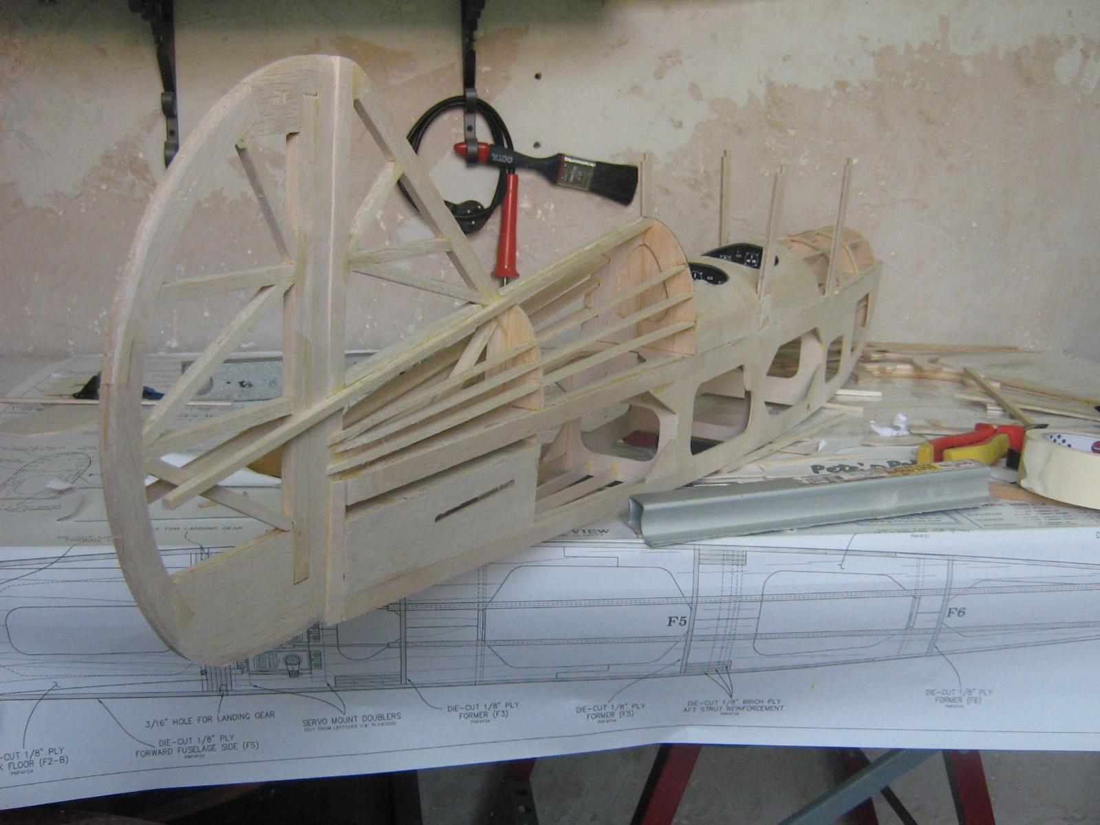

    תכננתי להרכיב את הטיסן בחג ..כנראה שאצתרך לעבוד בערב.לבנהתיים סיימתי את הקוקפיט
    בניית מכסה עליון לסוללה ולכל השאר . בתוכנית המקורית מיכל דלק והסוללה נכנסים מלמטה,
ID:	22286   Click image for larger version.
ID:	22287   Click image for larger version.
ID:	22288   Click image for larger version.

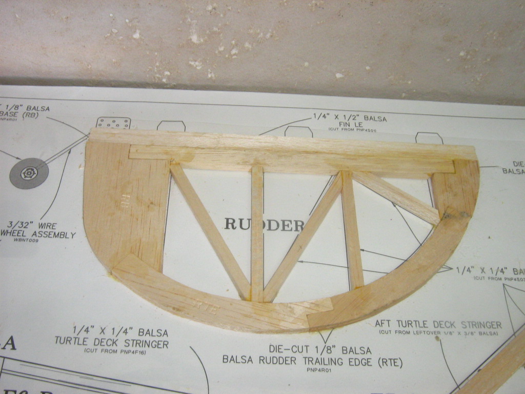

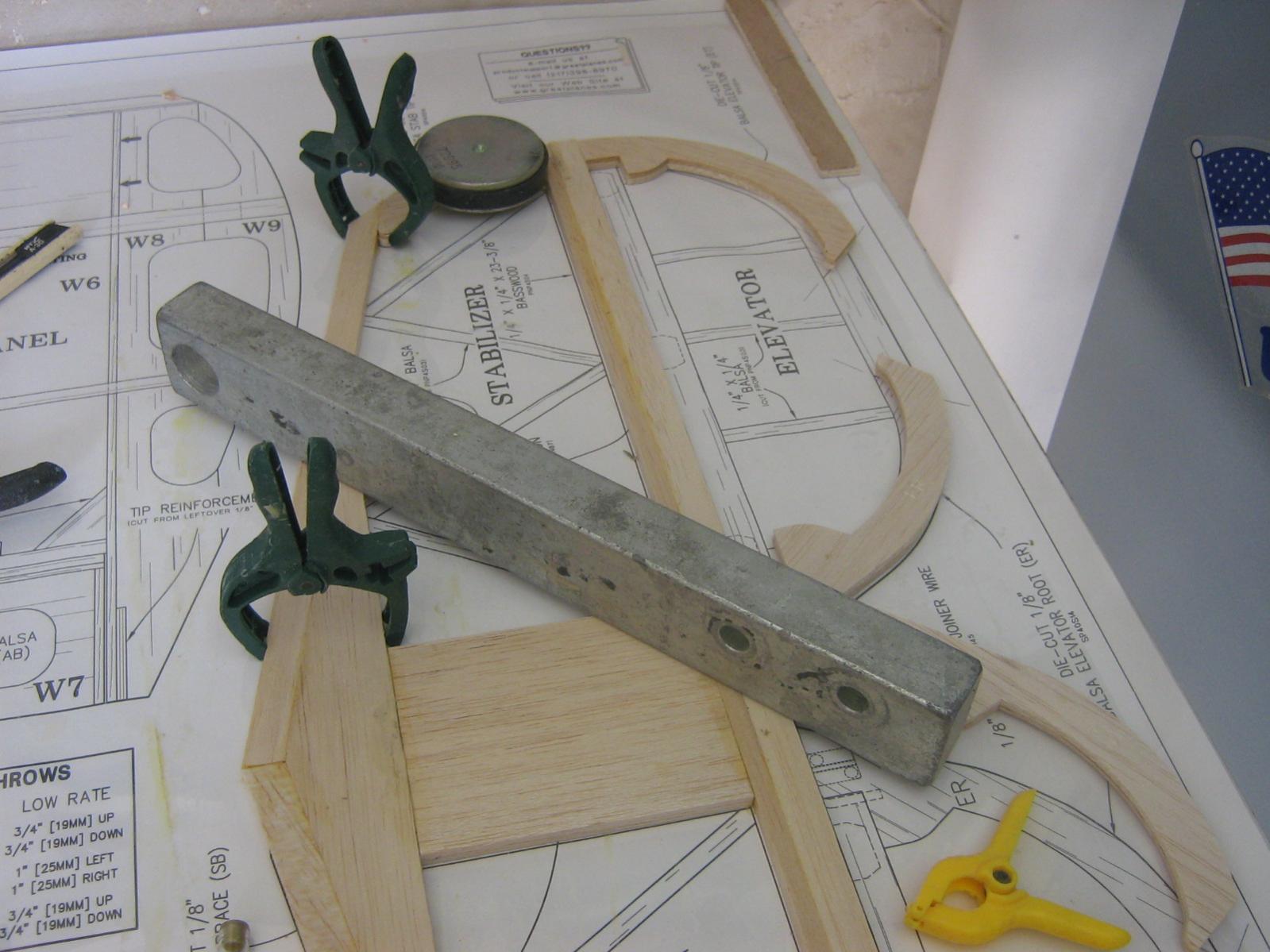

    תודה ! הגה גובה ומיצב גובה

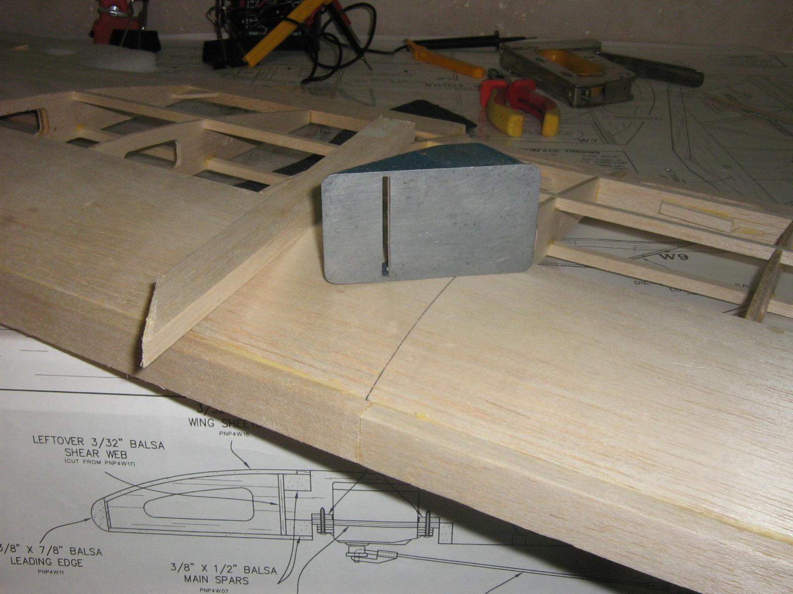

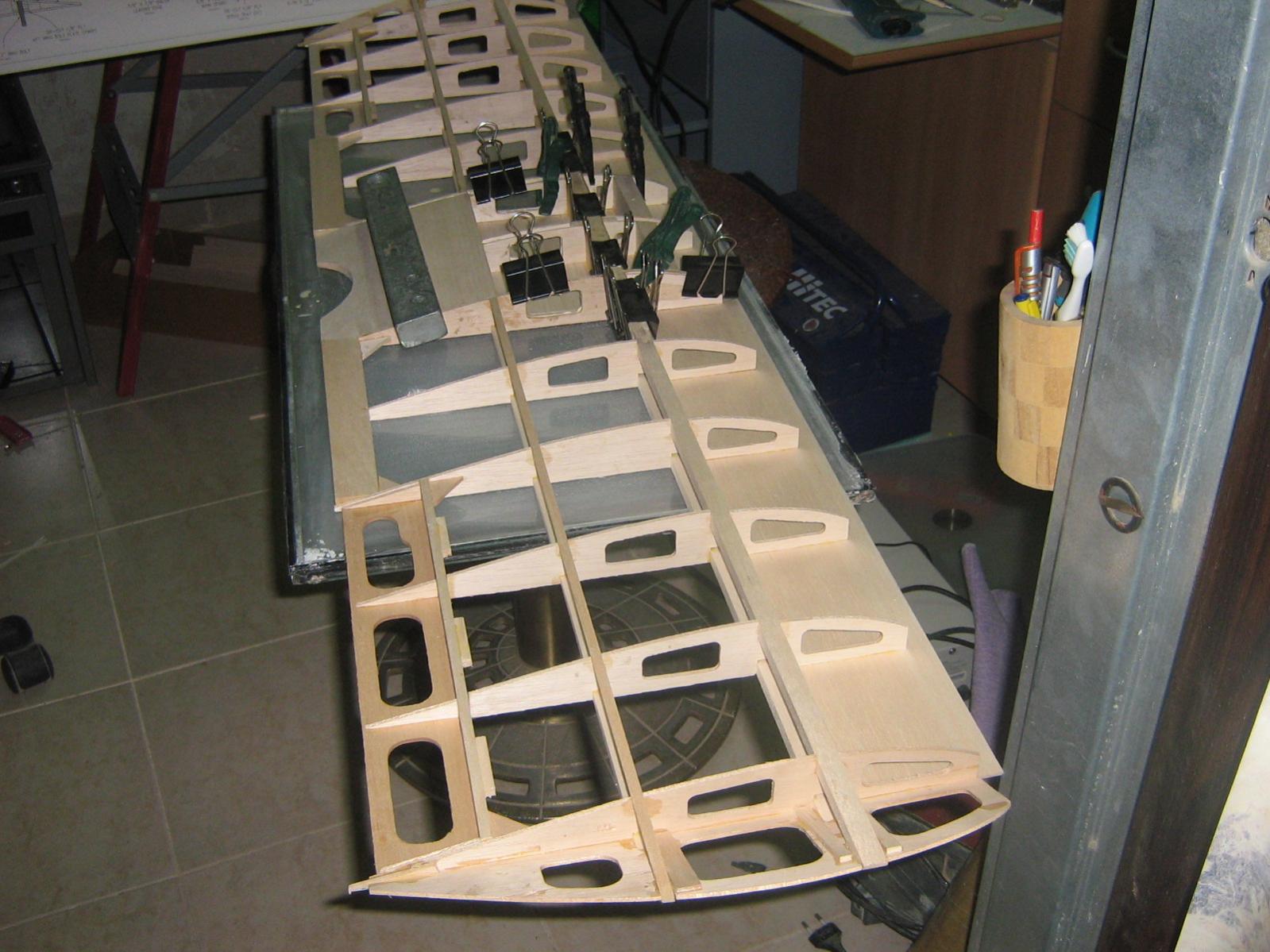

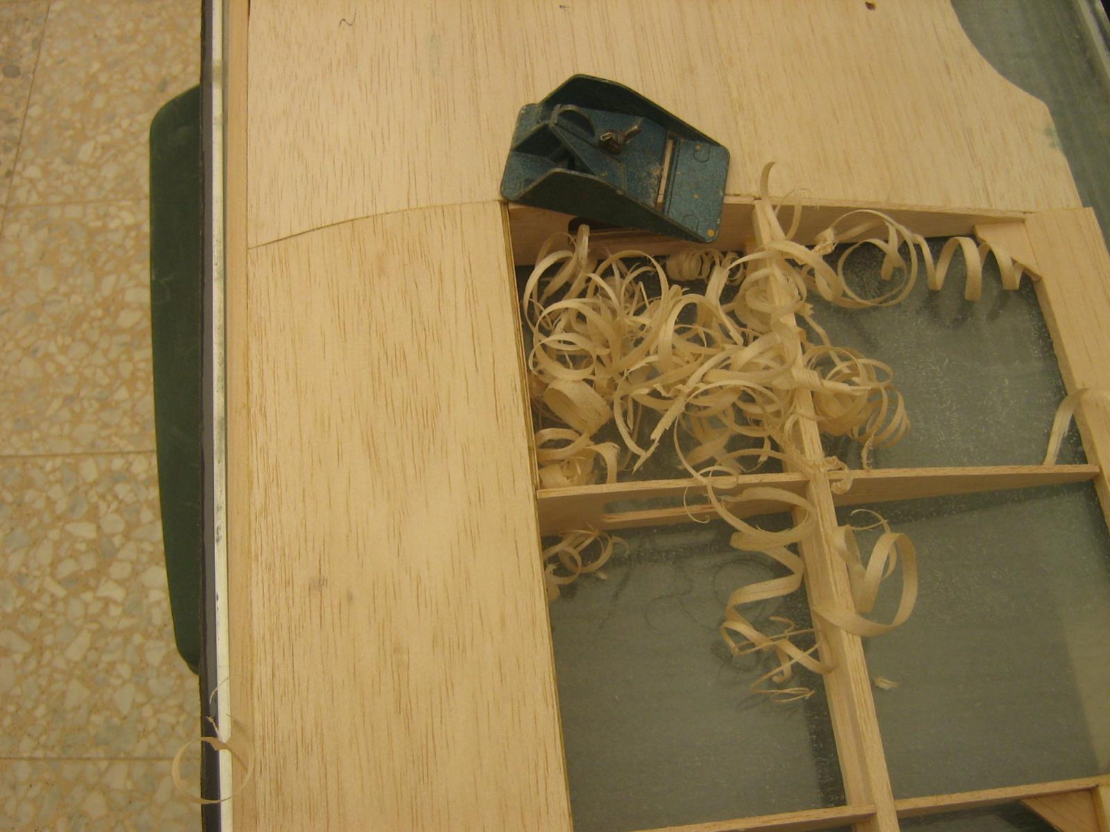

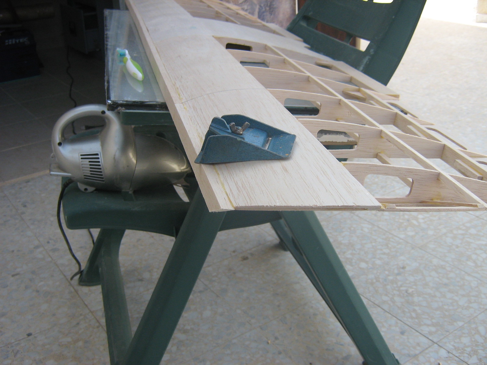

    אתמול בערב התחלתי להרכיב את הכנף

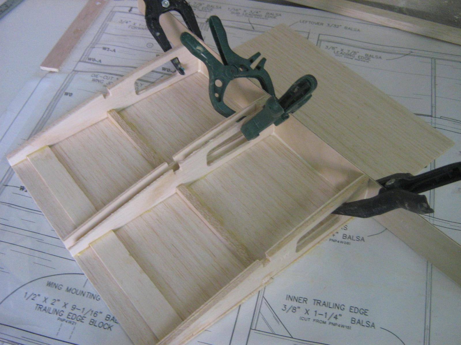

    תודה לביא Number One !
    כשמחברים את הכף רצוי על משטח ישר ,(לדוגמה .הרכבתי וחברתי את הכנף על משטח זכוכית)
